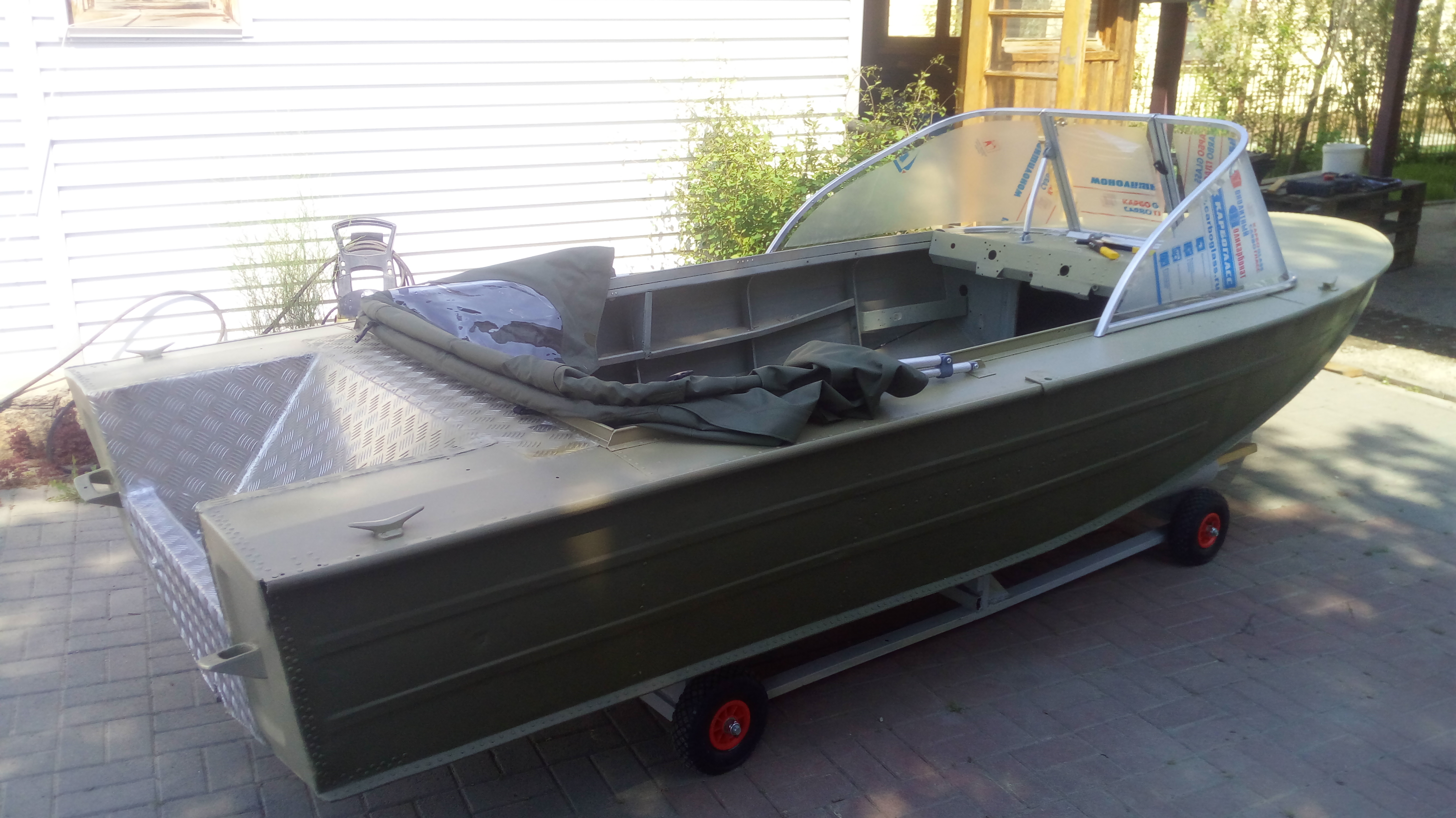

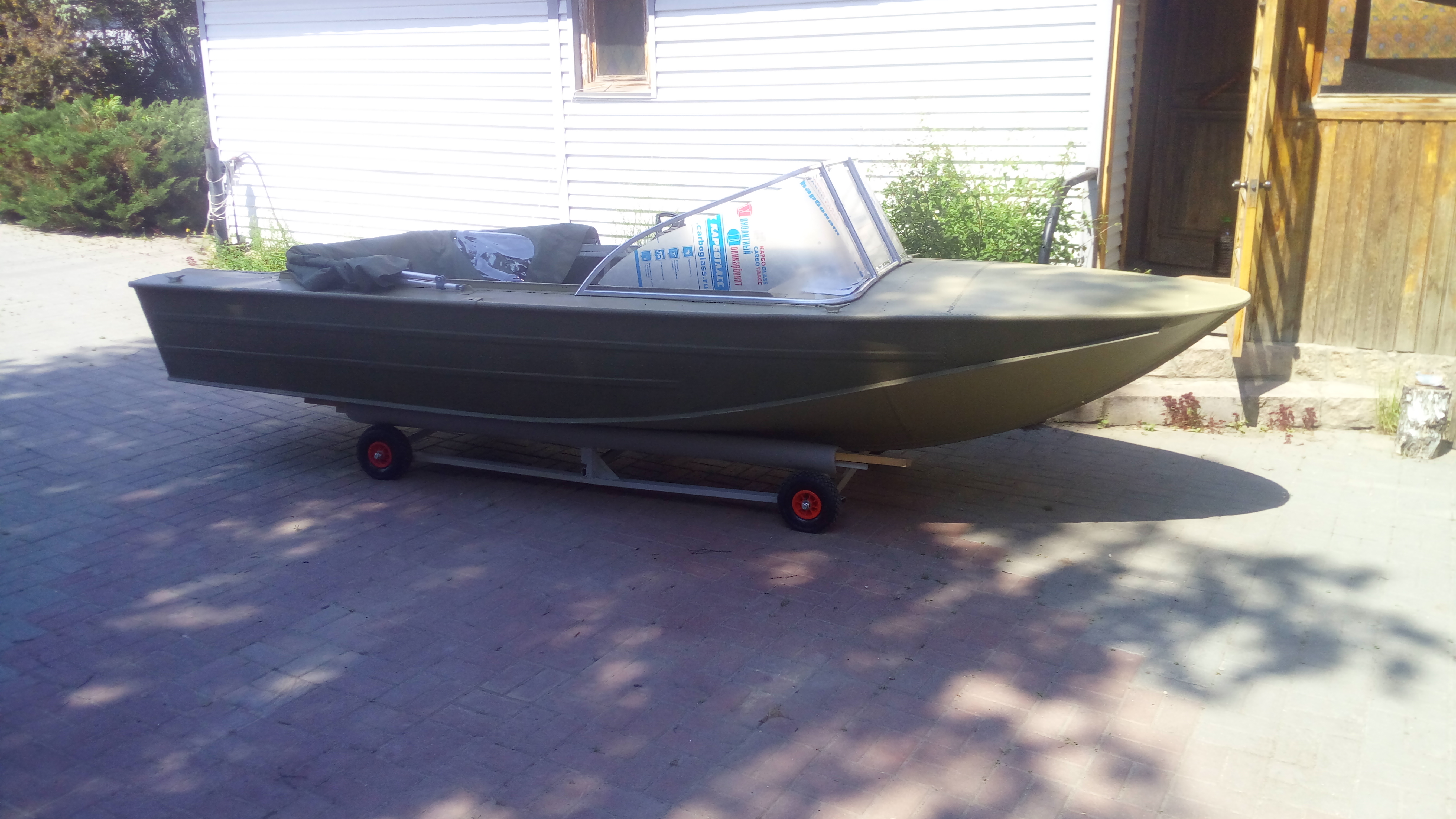

Примерно так пока получается, полы уже начал делать, сиденья в раздумье толи самому мастерить или искать что дороже в разы

Denis_gl (15.09.2016)

Допис від vital1973 Переглянути допис
что дороже в разы
Не в разы, на 10-30%. Зато красивее.
Але не практично. На покатушках (лижі вейк плюха) постійно стоячи в походах якшо не далеко тоже стоячи, далеко сидячи. Висновок купити гарний (крепкий і удобний) розкладний стульчик 2 шт і все. Треба на берег виніс, на рибалці розвернув поставив посередині....

Спасибо тоже об этом думал, так и сделаю тем более такие стулья лёгкие, а задний диванчик так и так мастерить
