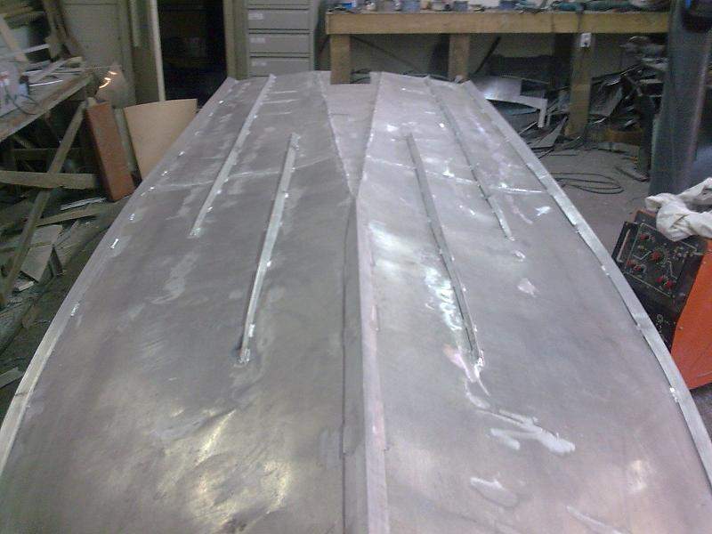

Редан он на днище.Вот пример со сварной Ю-2 с гидро лыжей и реданами.
Вот такое и я хочу сделать. Только более продвинуто. За счёт гидролыжи лодку шире сделать. Сантиметров на 20-25.

Гена , а это как???????????? Ты её гиперболоидом резать собираешся ,вместе с набором?А потом как....... это Робинзоном не станет.
Старий 01.02.2010, 22:53   #28 (permalink)
Типово re: Улучшения лодки Днепр.
Руслан, разрезать не проблема. Проблема сделать лыжу. Вернее проблема отца вынать на бывшую работу. Я хочу отклепать киль расширить и на старые отверстия от киля приклепать лыжу. Набор тоже усилить не проблема, он веь в Днепре АМГшный, как и транец. А лыжа по профилю будет напоминать прямоугольник в транце размером 25 на 3 см. а в миделе уже треугольник с большей стороной 25 см. На рисунке приблизительно нарисовал. Получается как бы переменная килеватость с миделя к транцу

Да врезав что либо тебе шпации наращивать нужно будет на ширину вставки,да и не зарегистрируешь никогда.Не порть лодку.Хочешь экспериментов, клей их фанеры и тестируй.

Так а в чём проблема нарастить. Кстати, просвети, что это такое, А регистрировать небуду - будут доки на Днепр.

Ты нарушишь геометрию лодки 100% и ухудшишь её качества 100%.
Гимс не зарегистрирует с подобной переделкой и ....... в общем пожалей лодку, тебе под 40-ку ничего не нужно.
