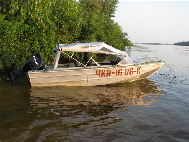

Я может и аксакал , только свой "Днепр" я любил суровой мужской любовью . В смысле не я для лодки , а лодка для меня. То есть лодка - не цель , а средство . Из всех переделок - это лобовое стекло сделал прямое , как у "Казанки 5" с открывающейся форточкой (родное стекло зимой сперли) и тент переделал . Он у меня был с меньшим "горбом" чем у родного , и из трех частей . Получилось типа как у Святовита - верхняя покрышка и по бокам пристегивающиеся боковины . Я и красил то ее раз в пятилетку . За мотором конечно следил и обихаживал.

А про какой горб речь? Вот на родных дугах.

Я имею ввиду подъем тента от лобового стекла до первой дуги . Так как я переделал лобовое стекло , оно получилось выше штатного. К тому же как раз подошло время менять тент . Я развернул родные дуги на 180 * и переставил крючья . Получился небольшой подъем тента от лобового стекла к первой дуге и дальше параллельно полу до кормы .

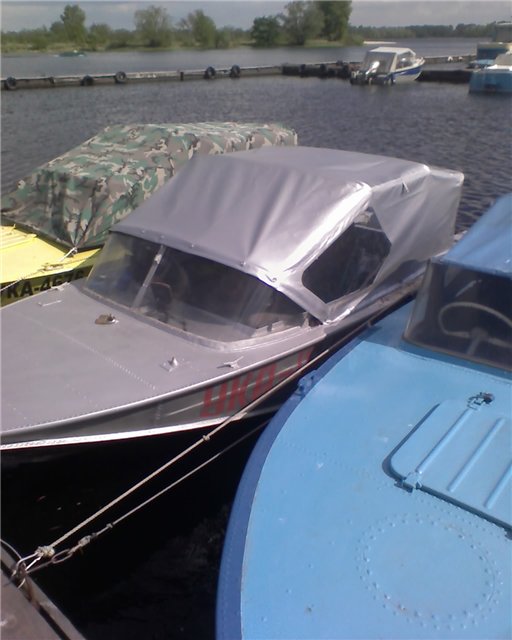

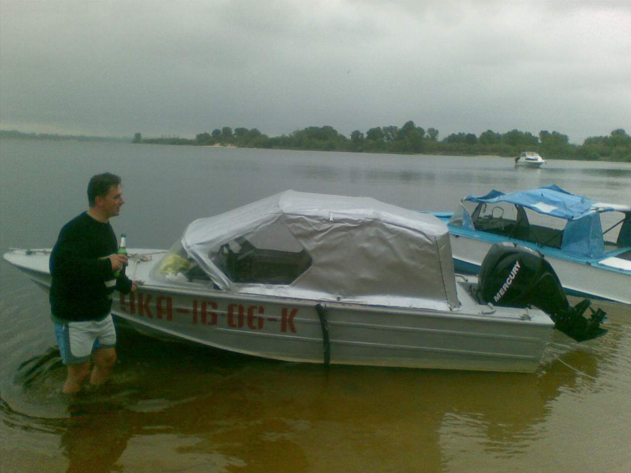

А тентик вроде не плохой, не подскажите что за материал?
Старий 04.02.2010, 00:50   #48 (permalink)
Типово re: Улучшения лодки Днепр.
ПВХ с плотностью 600 грамм И ценник весьма хорош, что то около 1400 грн с работой. Спал я у Руслана на рыбалке под его тентом -всё нормально, никакого испара. И себе такой буду попозжее заказывать.

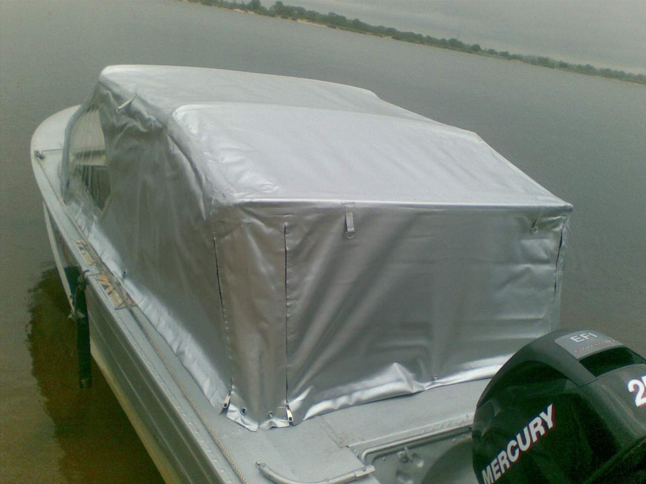

Да ПВХ рулит для тента, кто бы чего не говорил.До этого уменя был старый новый родной Днепровский тент (хранился он у человека с восьмидесятых, ещё с тиркой бумажной), 7 лет был в лотке пока мыши не по глумились.Так ПВХ однозначно лучше.
Вот фотки с разных ракурсов.
Ну и в собранном виде он компактный.

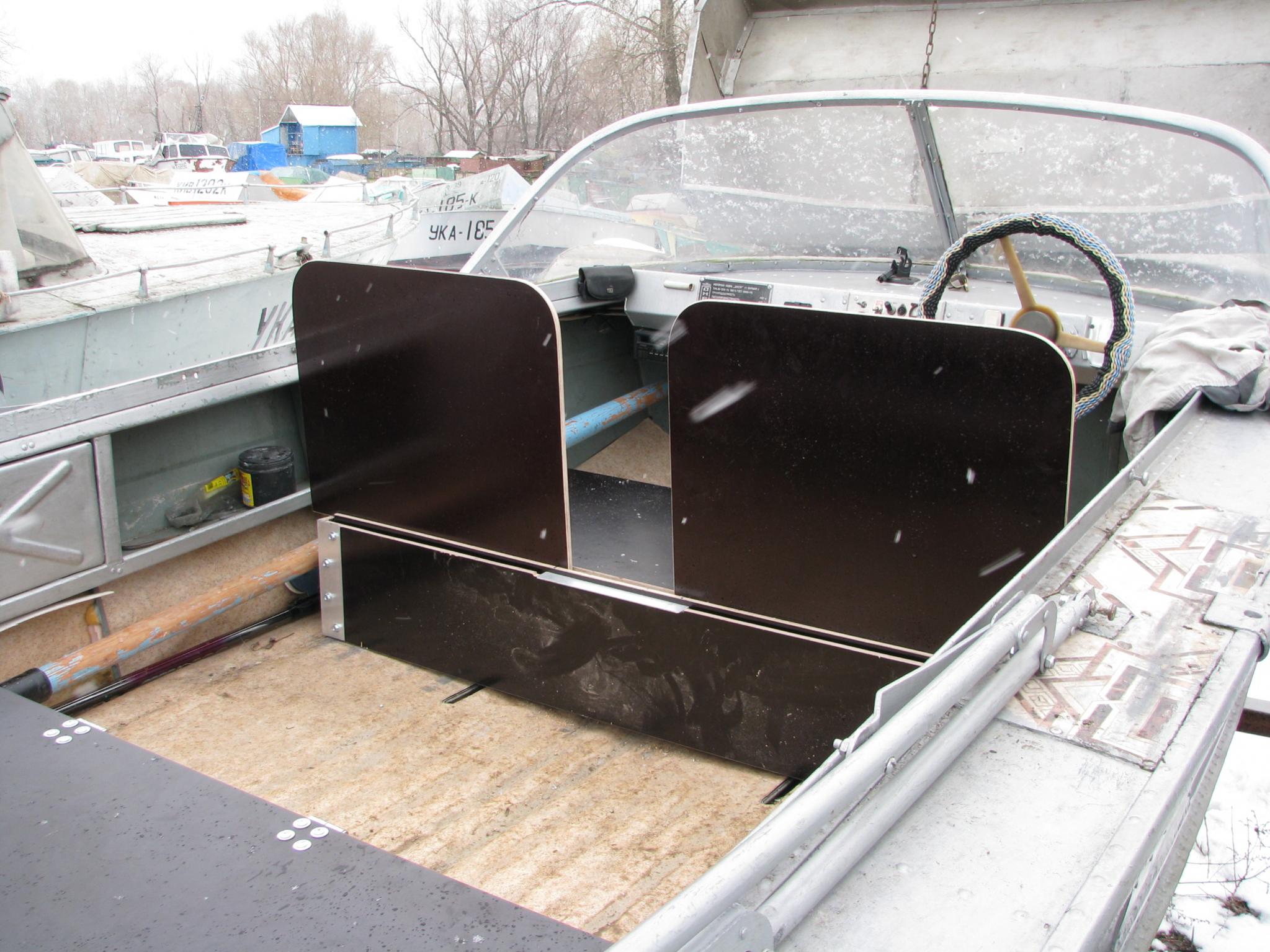

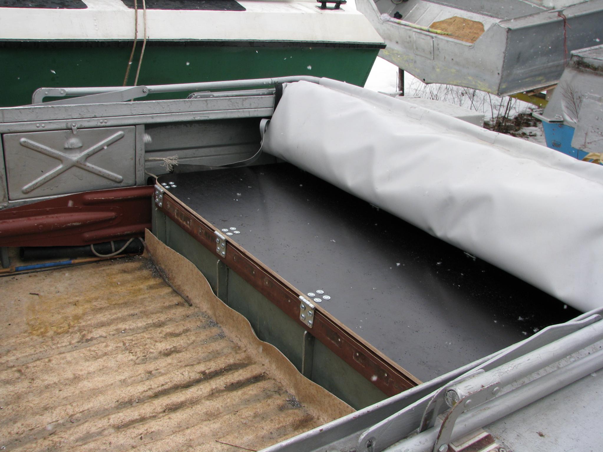

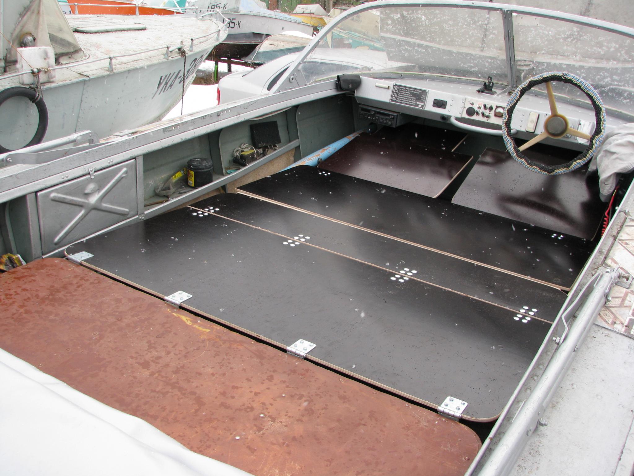

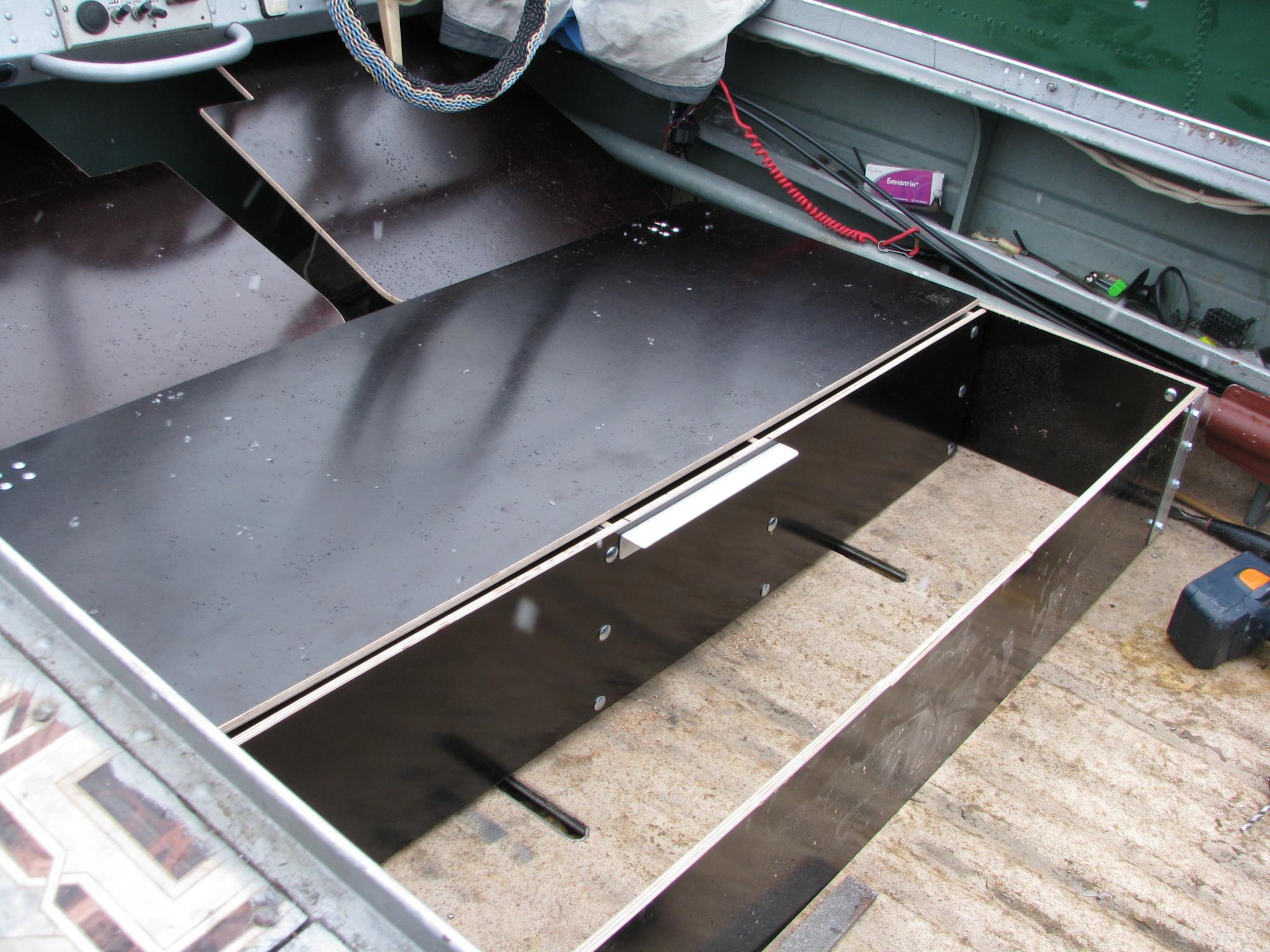

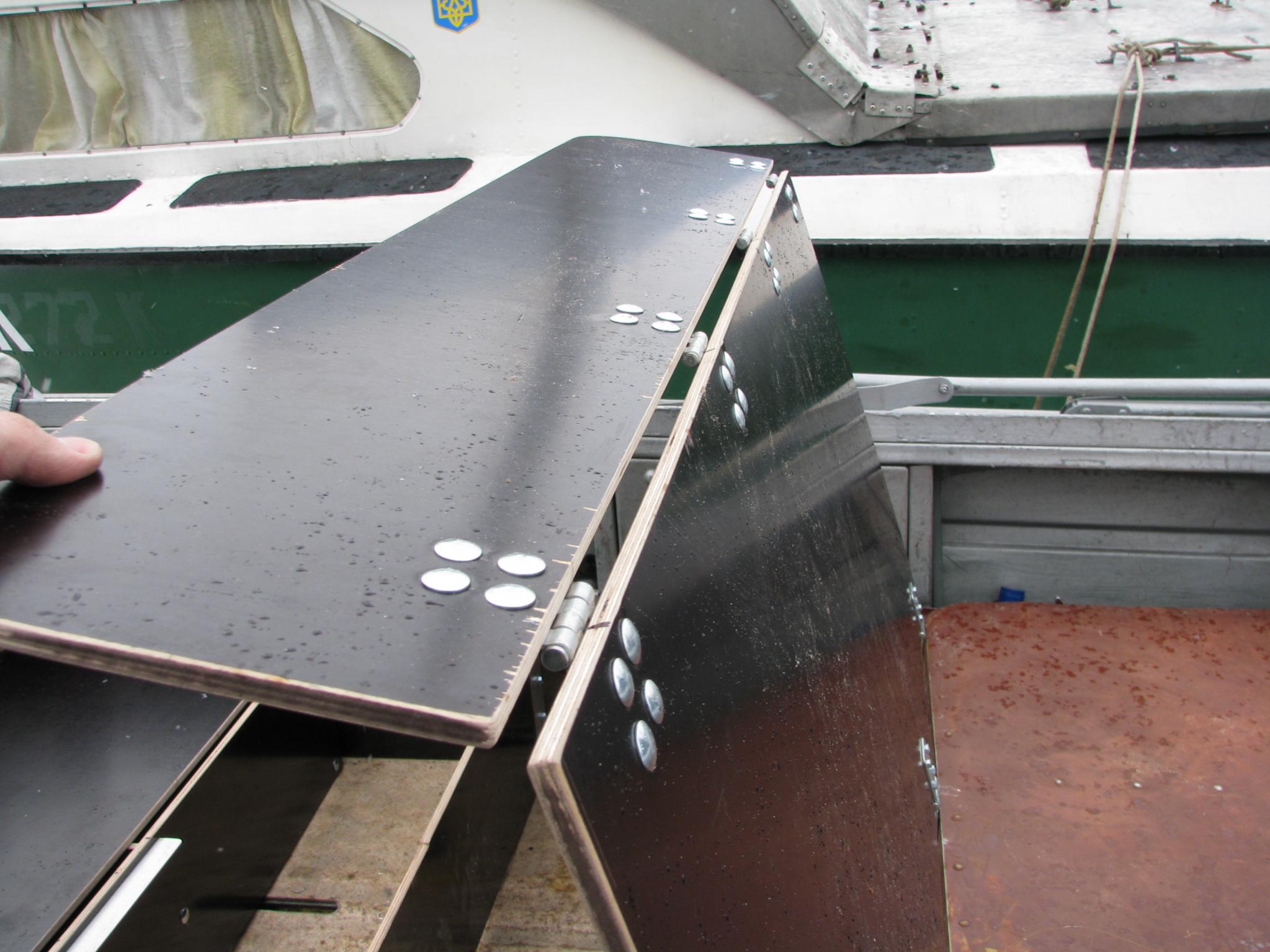

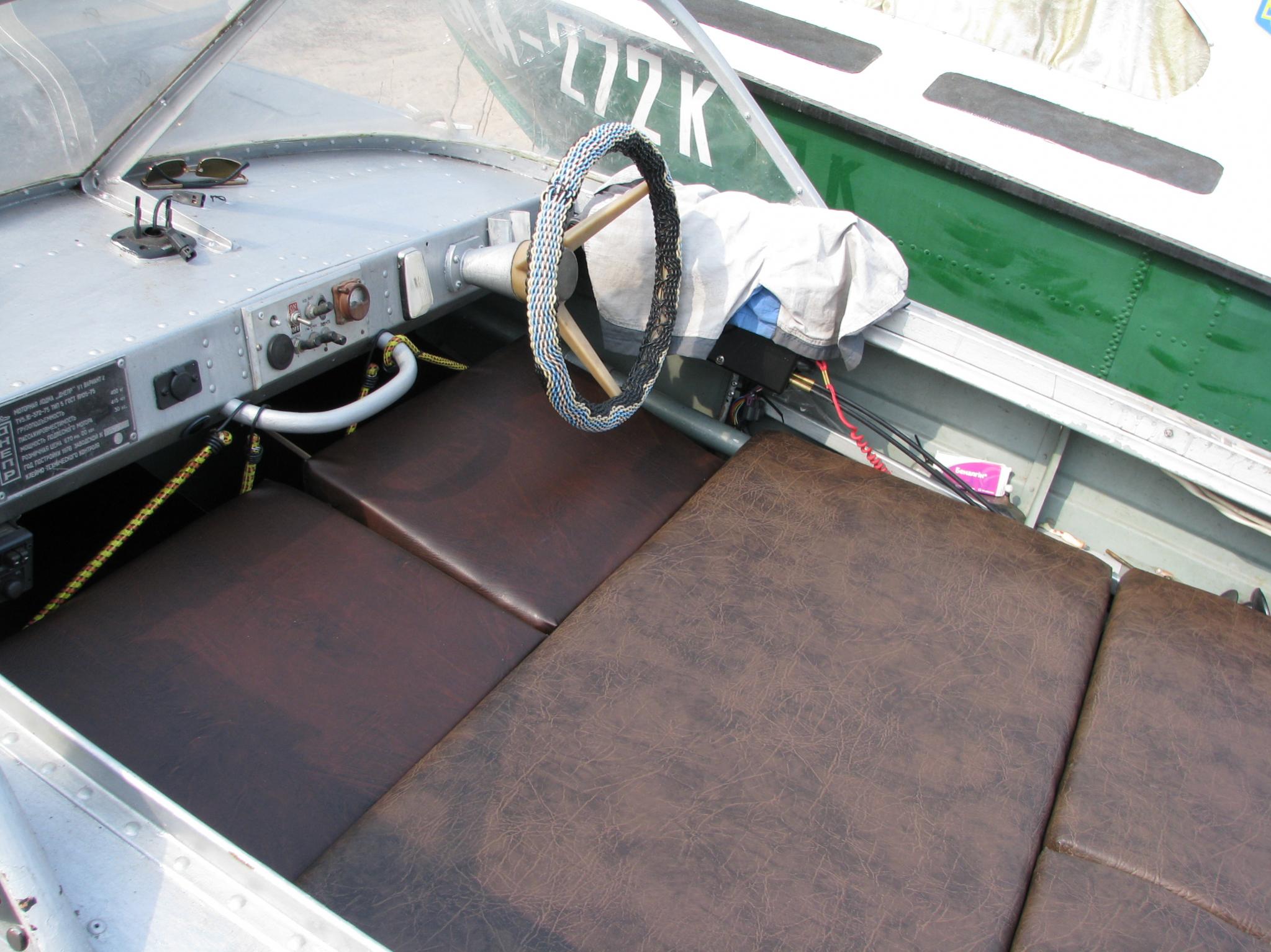

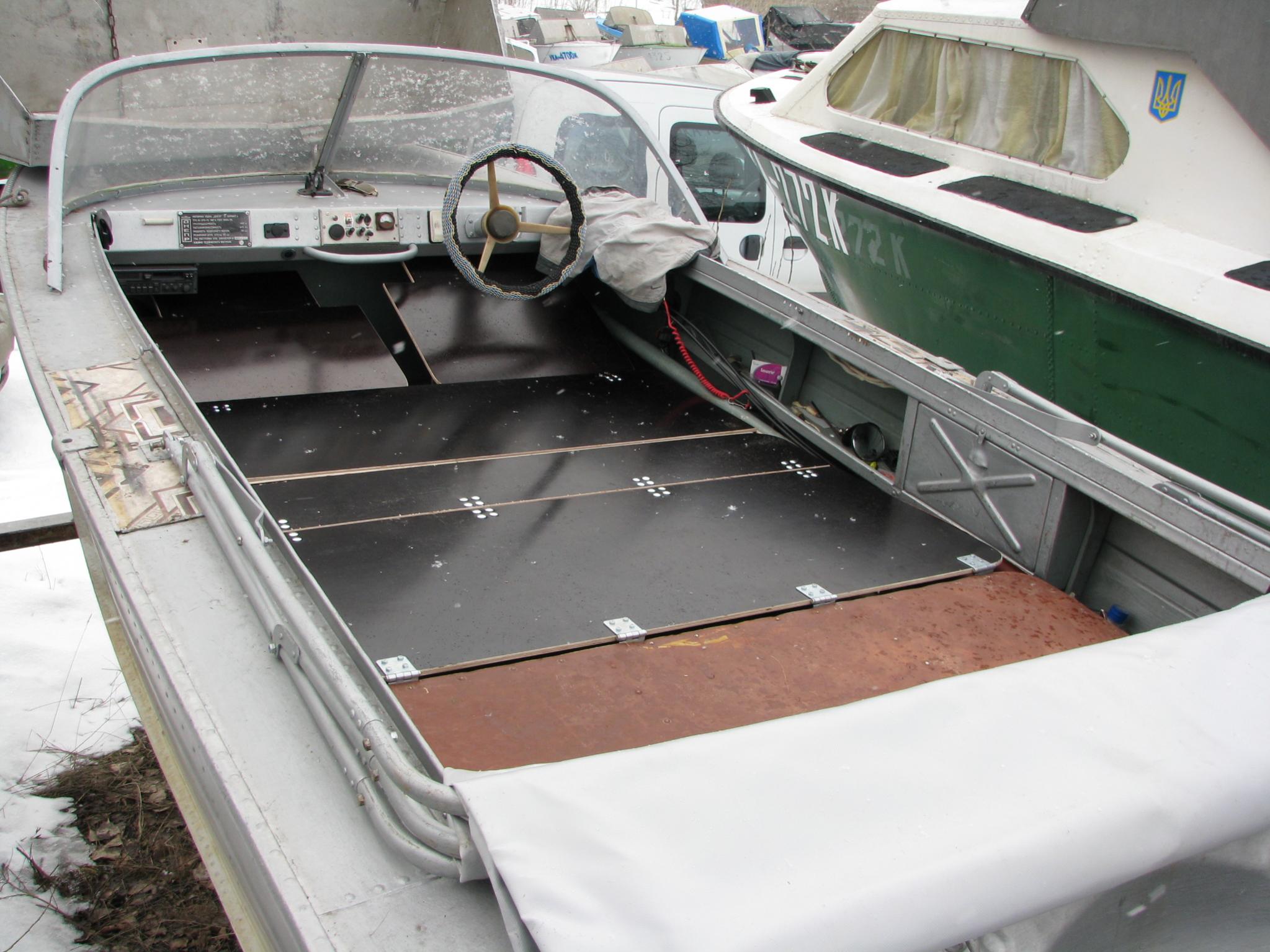

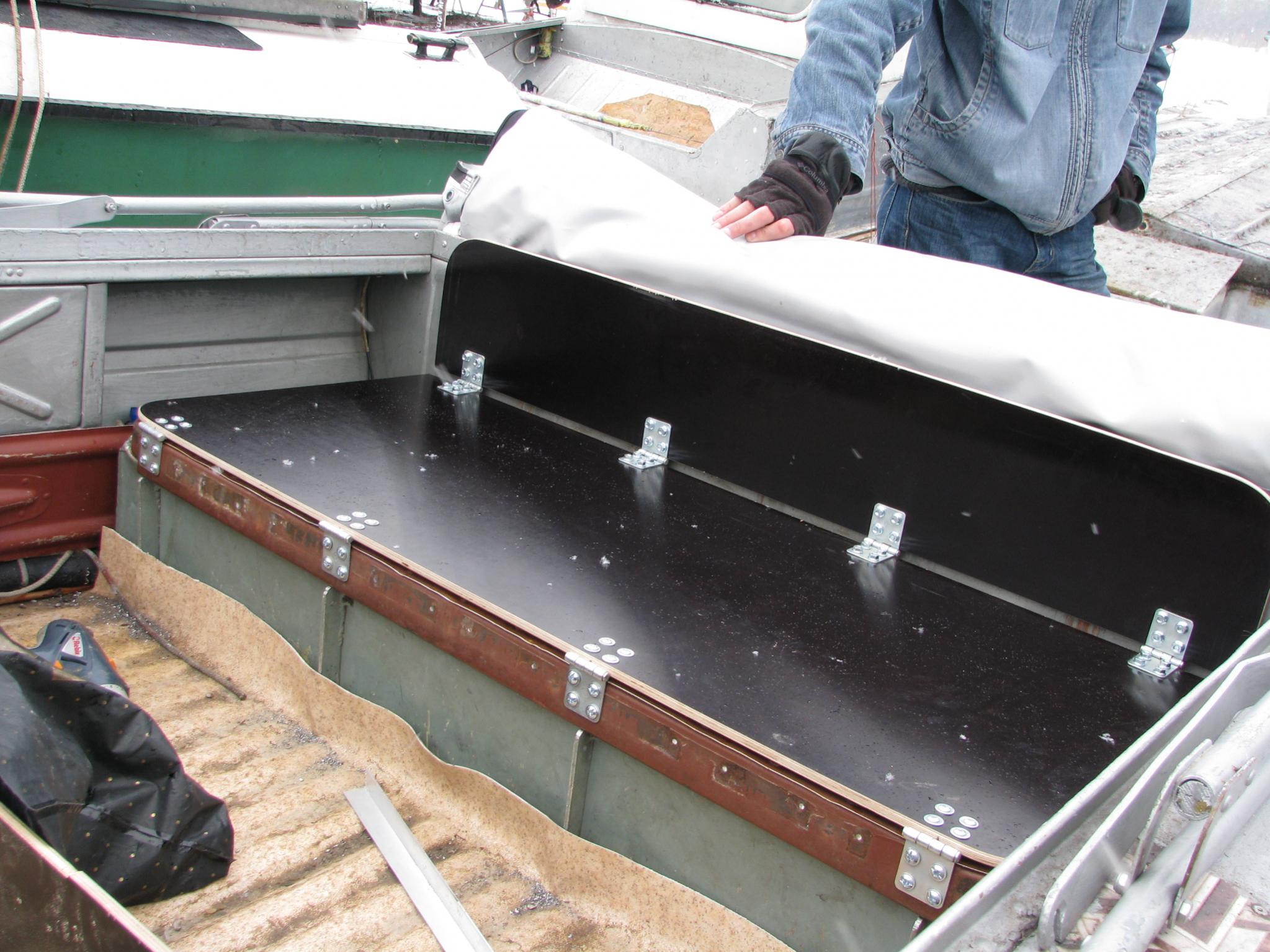

Вот такой вот салон вышел со спальным местом не хуже чем у П2 и рундуком в сидении.

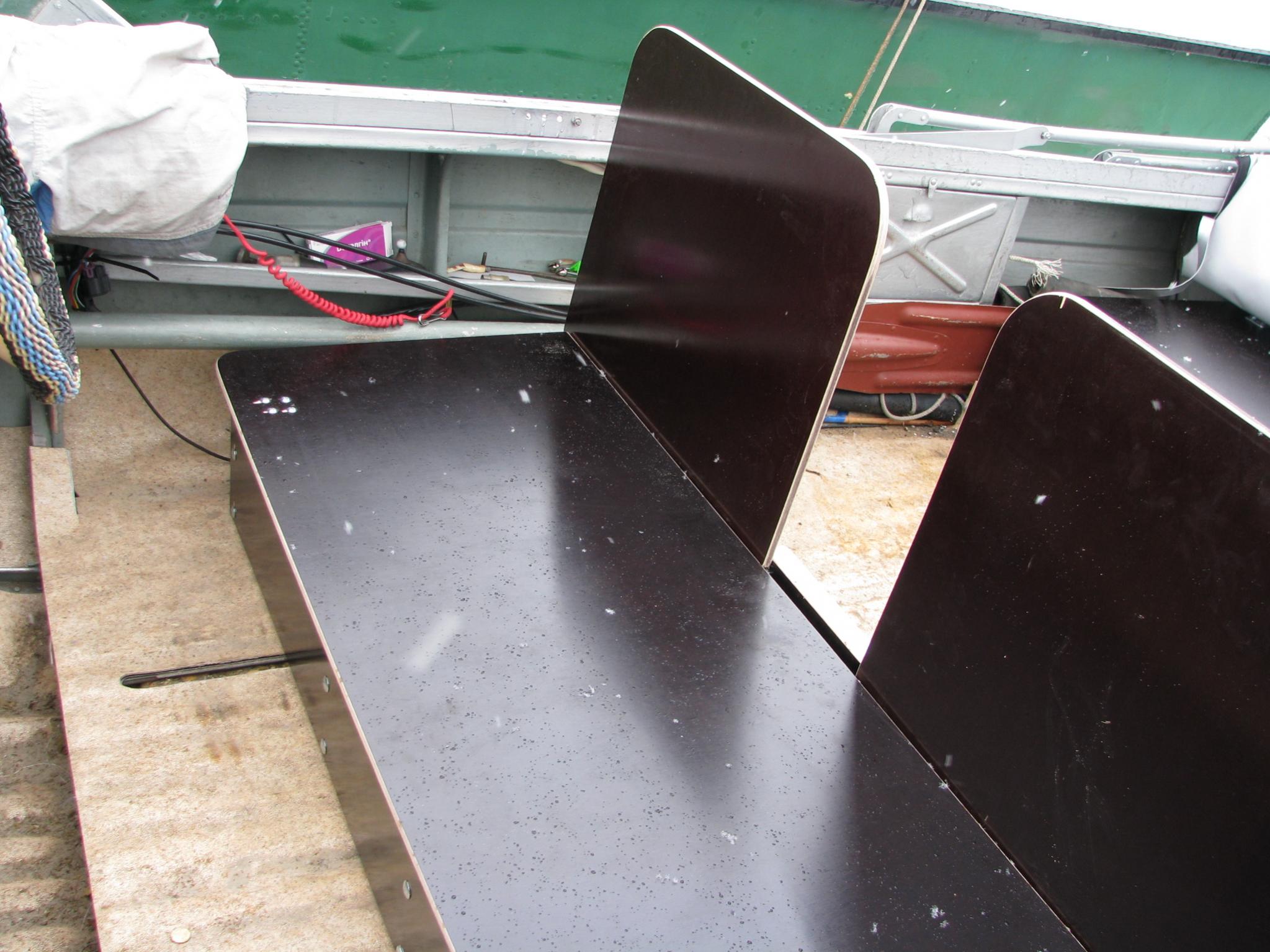

А угол у спинок передних сидушек не меняется ? Не слишком ли вертикально они стоят ? ИМХО у Днепра очень удобна калитка в лобовом стекле .
Старий 15.03.2010, 23:34   #52 (permalink)
Аватар для Руслан 35
Звідки Ви: Киев "UMS Marine"
Дописи: 5.182
Сказал(а) спасибо: 938
Угол меняется в два положения 90 и 100 градусов.Оба положения очень удобны по причине того что фанера 9 мм и принимает угол необходимый спине.Для хождения в туман и в темноте 90 градусов, так как нужно всматриваться по курсу.У Днепра есть ходовой Дифферент и благодаря этому даже спинка стоящая под 90 градусов ,на ходу будет под углом к вертикали.
Калитка хороша, но я не хочу рамку менять, она мне нравится такая как есть.А вот спальное место очень просилось и сидеть можно теперь так как хочется ,чтобы крена в бок не было.

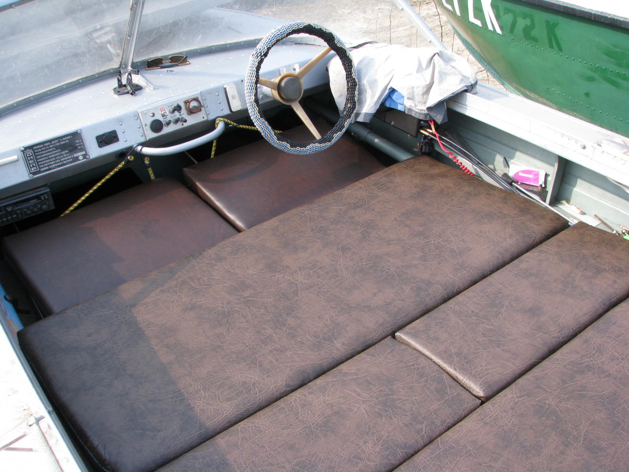

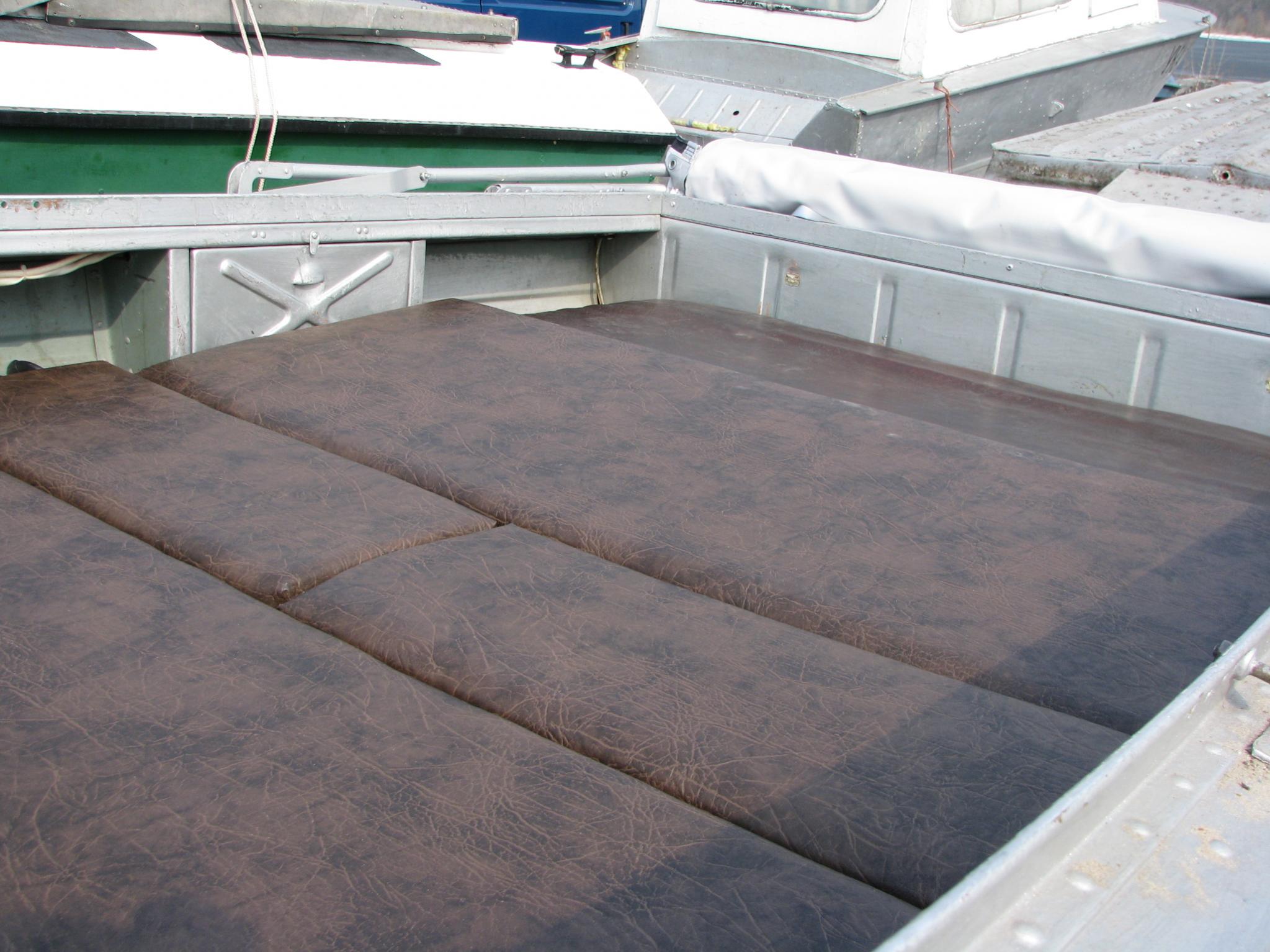

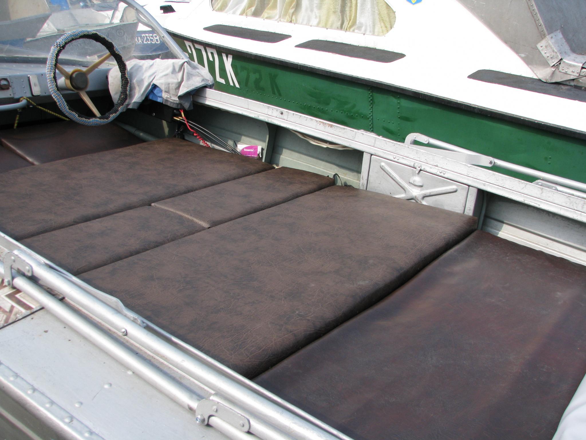

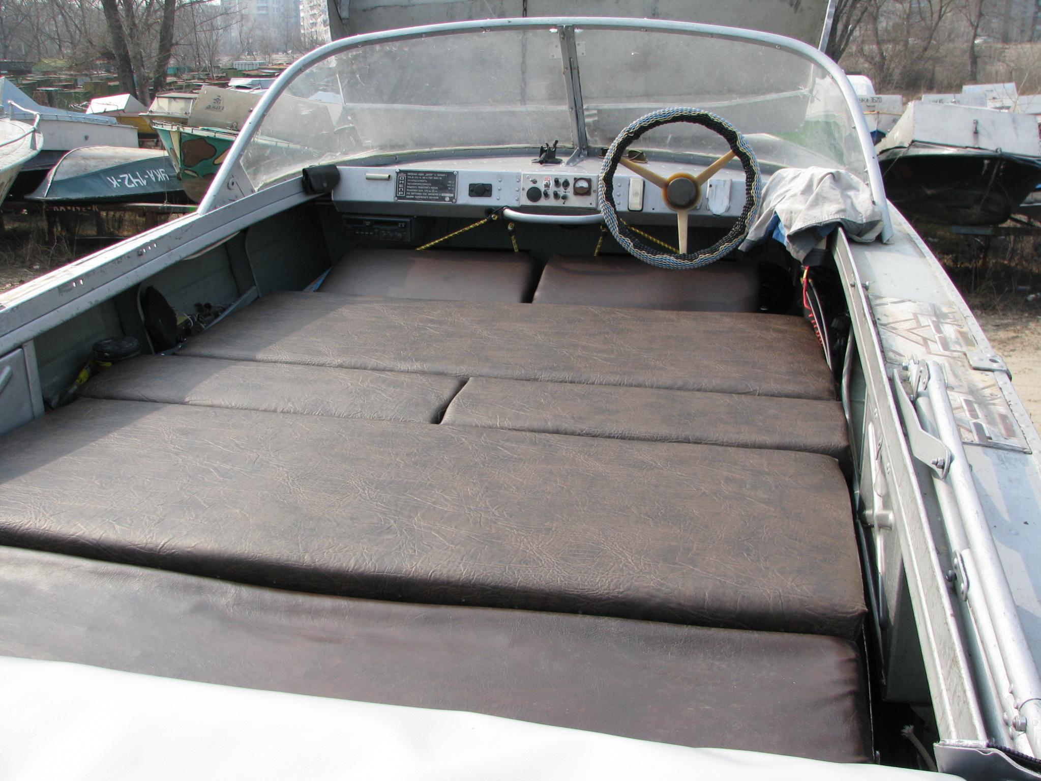

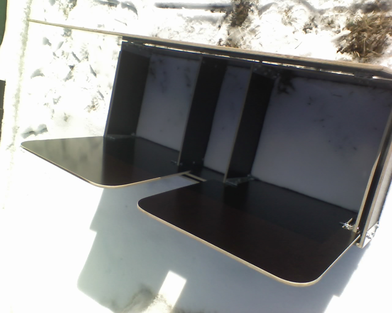

А вот практически готовый вариант.
Ну чем не сексодром

Старий 29.03.2010, 18:26   #55 (permalink)
Руслан, а чего почти.
Старий 29.03.2010, 20:03   #56 (permalink)
Дописи: 5.182
А потому что фиксация спинок на лежбище не доконца реализована, и не крепил к подушкам спинок полоски дермантина , благодаря которым подушка будет держатся на спинке.
Полежал..... понравилось. Перехожу к реданам.

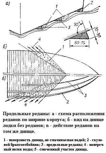

Изменю профиль сечения методом перегибаграней. Хочу исправить ошибки и сделать полку редана более правильной.

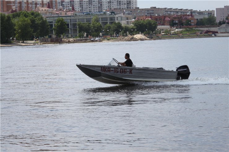

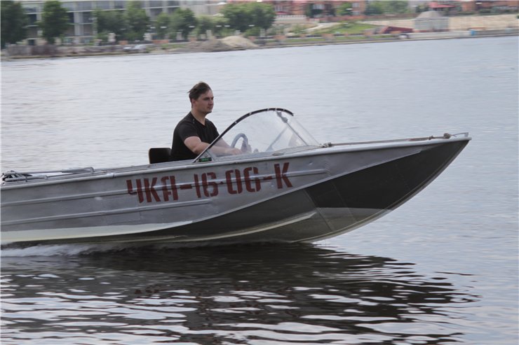

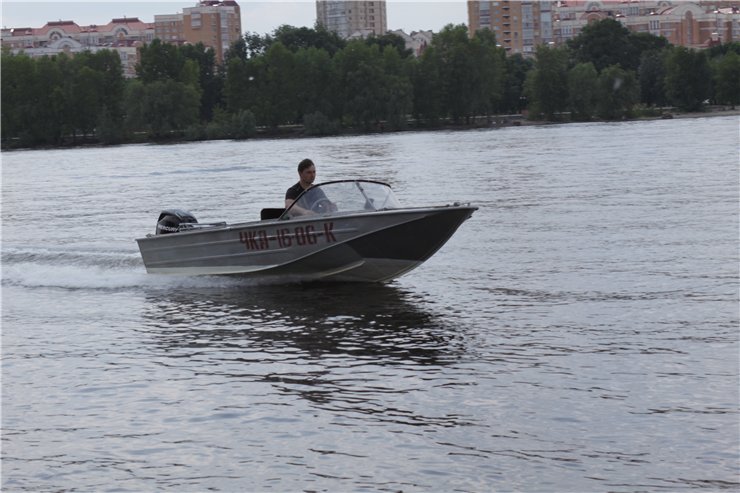

А вот и результат установки новых реданов.
YouTube - Лодка Днепр с реданами..wmv
Старий 02.06.2010, 15:03   #60 (permalink)
Дописи: 5.182
Теперь очень красиво по воде идёт.

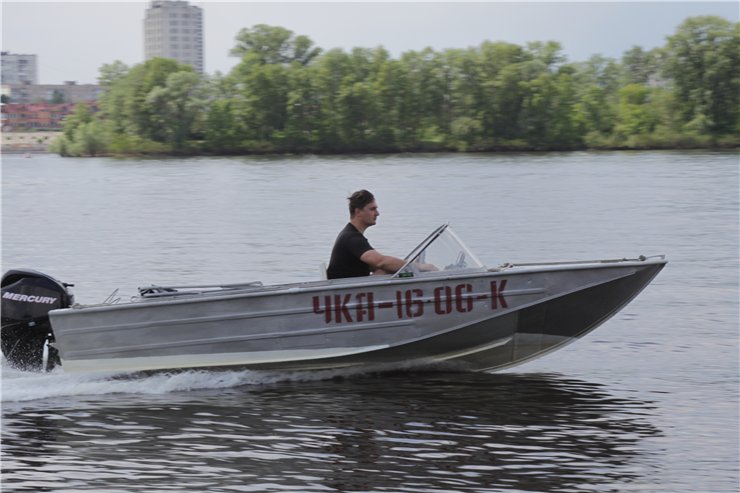

Назва:  1eb5766ce755.jpg
Переглядів: 1330
Розмір:  63,8 КБ
ID:	1879   Щоб збільшити малюнок, клацніть по ньому
Назва:  87a7ffbe7dfd.jpg
Переглядів: 1280
Розмір:  76,8 КБ
ID:	1880   Щоб збільшити малюнок, клацніть по ньому
Назва:  138b3b9cb0b5.jpg
Переглядів: 1224
Розмір:  79,0 КБ
ID:	1881   Щоб збільшити малюнок, клацніть по ньому
Назва:  fa0ca23de390.jpg
Переглядів: 1181
Розмір:  66,5 КБ
ID:	1882   Щоб збільшити малюнок, клацніть по ньому
Назва:  fab429ea6841.jpg
Переглядів: 1138
Розмір:  76,8 КБ
ID:	1883   Щоб збільшити малюнок, клацніть по ньому
Назва:  fcbab00d81b4.jpg
Переглядів: 1175
Розмір:  67,3 КБ
