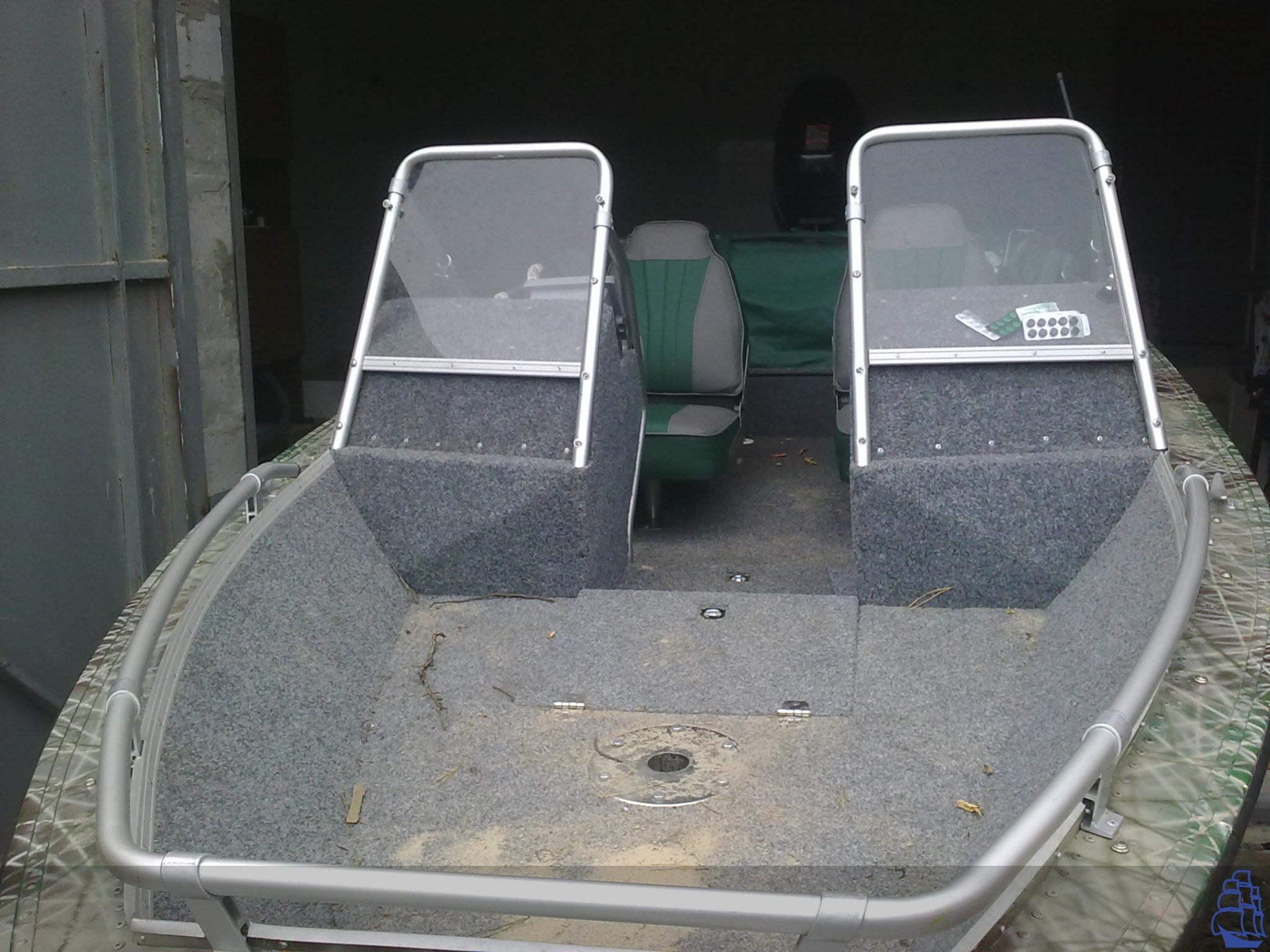

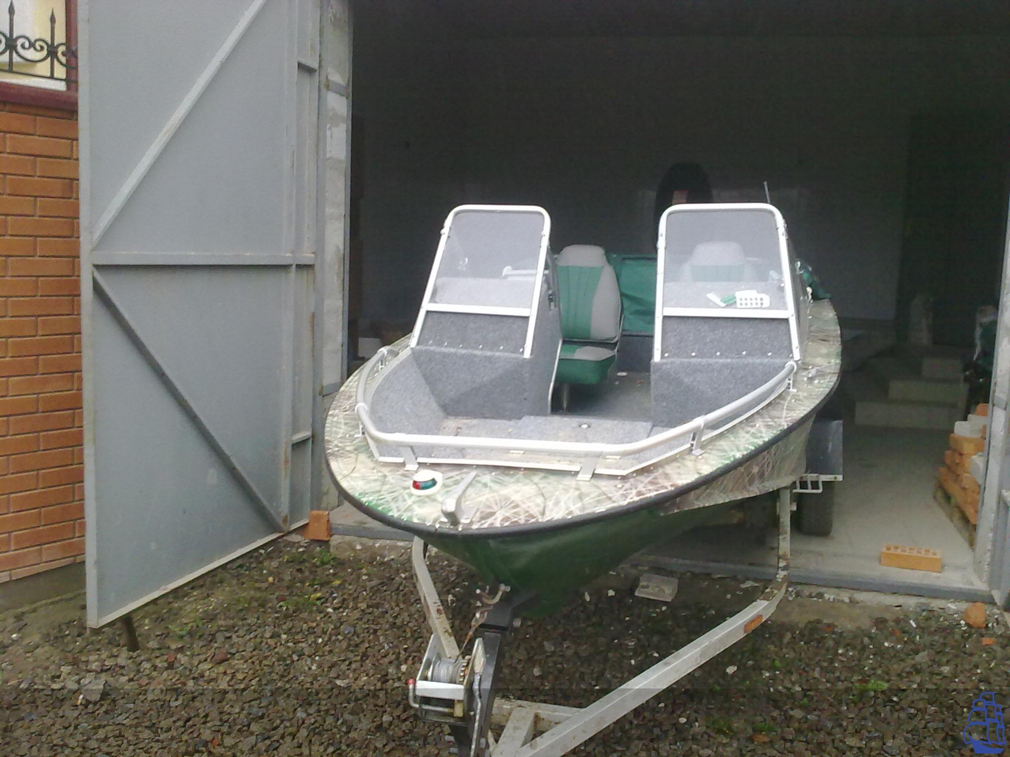

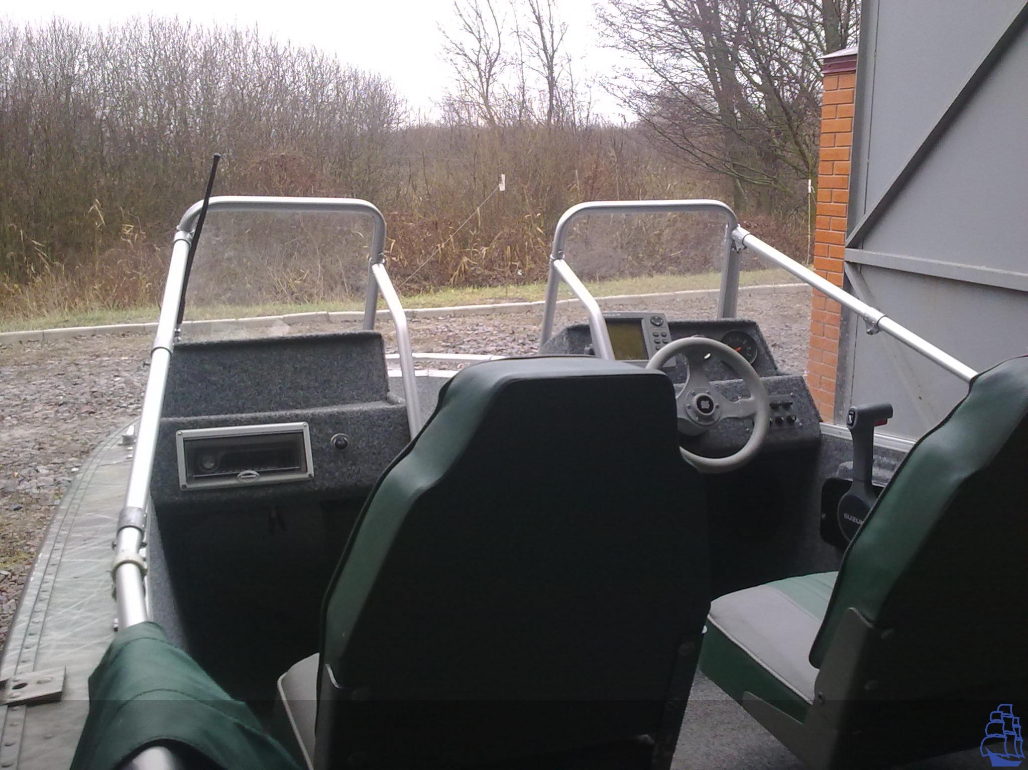

Добрый день уважаемые днепроводы, спасибо Вовчику подсказал где Вас найти. По счастливому случаю приобрел себе лодку Днепр, есть идеи и вопросы, документы уже переоформил на себя. Подскажите пожалуйста если я немного переделаю свой Днепр типа аля Бустер, небудет ли проблем с Гимсом. Хочу сузить транец в раене ПЛМ на 150-250мм по бокам сделать крышки как у прогрес2 и немного сделать уклон к транцу, также переделать под двухконсольную компановку. Признаться чесно транец уже переделал и собираю. А вот с консолями пока думаю. По реданам тоже эсть кое какие соображения. Заранее спасибо. Фото переделок постараюсь выложить в конце недели.
Старий 24.05.2011, 13:06   #127 (permalink)
Дописи: 19.713
Типово re: Улучшения лодки Днепр.
Спасибо на добром слове.Типа этого?

Да типа этого только легче, впереди сидушки по периметру, стекло загнутое по бортам + форточка 400-450мм + калитка (перегородка между консолями) наклон стекла хочу оставить как у родного, ну и конечноже реданы. Есть на мотолодке фото Южанок2 и Днепр так собрал все до кучи и хочу получить лучшее. Вобщем начитался форумов насмотрелся фото выслушал Тата и леплю, очень помогают форумы есть подсказки практически на все вопросы. Спасибо.
