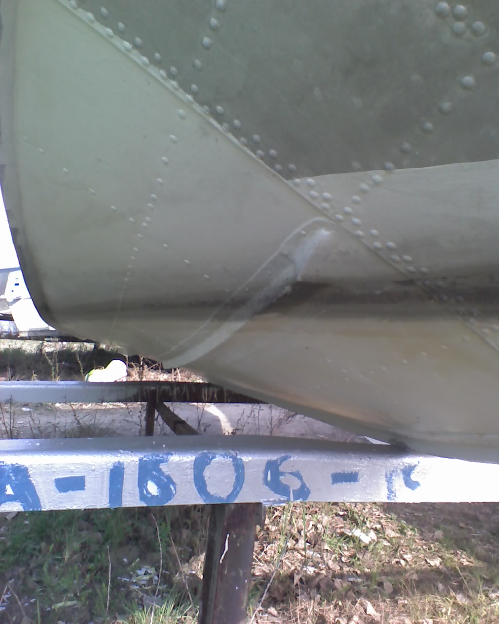

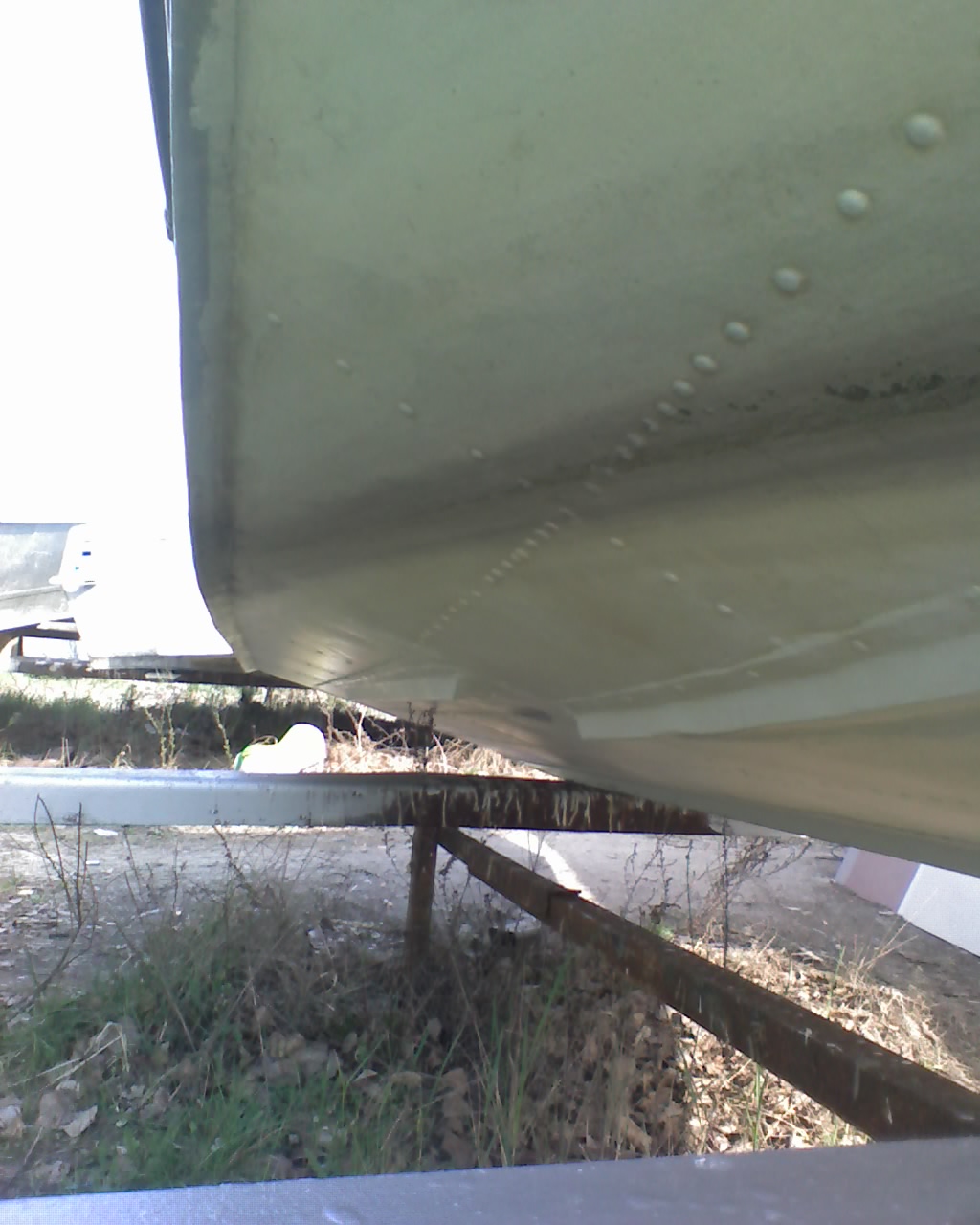

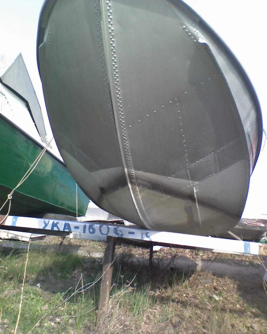

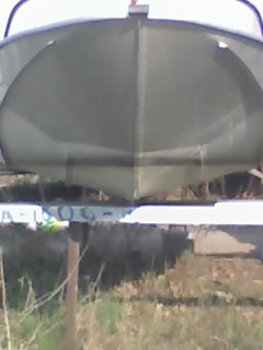

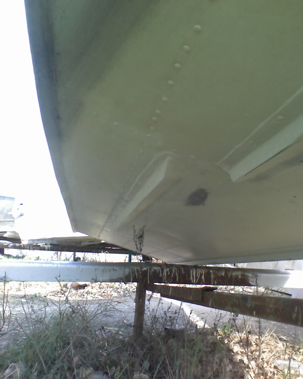

Вот фотки с мобильного но информативные.

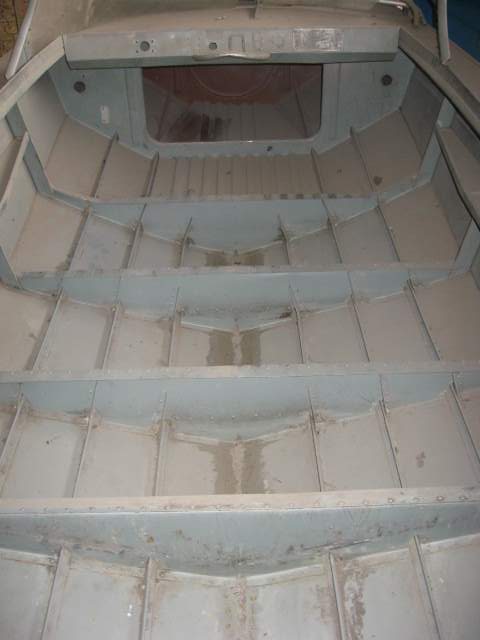

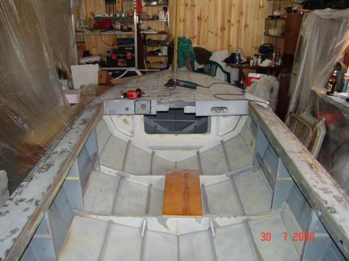

Ну мерятся не будем, но скажу от себя.У Ю-2 в отличие от Днепра нет кормового багажника и соответственно в Днепре под тентом бензином не пахнет.Киль у Ю-2 приводит к аэрации в поворотах.А вы говорите(цитируете) что Ю-2 это лодка без недостатков.Реданов кстати ей тоже не досталось.Так что всё очень относительно.Забыл ещё про днище сказать.У Днепра это один цельный лист изогнутый на киле,а у Ю-2 это правая и левая половинка приклёпанная к килевому профилю.О носовой части не говорю, так как там они почни близнецы.
Это вид на днище изнутри.Назовите совковую лодку с подобным набором.У Днепра аж 6 стрингнров продольных и крепких, а у Ю-2 их 4-ре.
А вот Ю-2 изнутри( справа)

Так и у меня вроде 4т висит, а вот бак герметичным не бывает по определению, так как бензин течь не будет без сапуна впускающего воздух.Му кстати обсуждаем серийные лодки, а не творения чудо мастеров.Я вот реданы сам гнул и клепал, во как.

А по чём видно, что Ефай, видно только 40. Подождите, реданы должны быть видны когда лодка своё днище показывает - на лафете, на стоянке лодочной. А под полом кокпита под пенопластом так то не реданы а стрингера называется.
