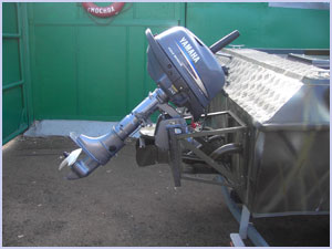

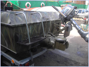

В нете валОм и фоток и описаний. Доп.транец можно купить готовый или приколхозить при наличии рук или опять же - денег.
Ну хоть бы как на фото.
На трол 2,5 вполне хватит и Днепру и Прогу даже )))

Назва:  krym_3_08.jpg
Переглядів: 4041
Розмір:  16,6 КБ
ID:	19041   Щоб збільшити малюнок, клацніть по ньому
Назва:  krym_3_07.jpg
Переглядів: 3073
Розмір:  21,4 КБ

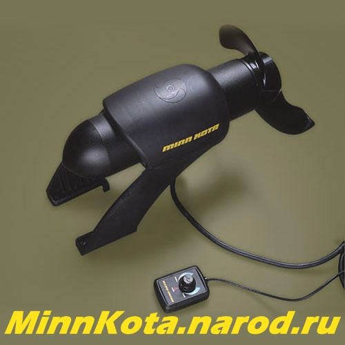

Есть еще электрический вариант... все управляется с капитанского креселка :) Вопрос бюджета

Тролить на таком эл.моторе можно только когда работает основной.Или нужен аккумулятор глубокого разряда.Предназначение такого мотора,это тролинг на реке по течению с работающим основным.Можно в водохранилищах.
Наличие аккумулятора глубокого разряда ОБЯЗАТЕЛЬНО. Не скажу как на этом моторе, но на носовом моторе с дистанционным управлением очень нравится тролить, как на водохранилище так и на реке.
