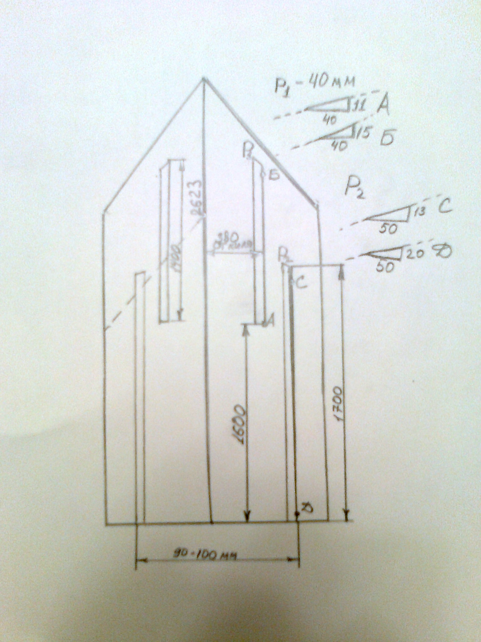

В продолжение на тему РЕДАНЫ
Благодаря Руслану35, Роману 37, да и отличному форуму Фрегат, решился переступить через страх к клепке реданов.
И вроде получилось, но все равно переживаю((
Пока что сделал уголки, к жестянке приступлю как отойду от шока%)%)%)

Забыл написать, работал по схеме Руслана35.
Назва:  реданы.jpg
Переглядів: 928
Розмір:  434,4 КБ

Будеш клепать верхнюю полку я бы посоветовал срезать уголок как на последней картинке (желтым) нарисовано.
Старий 30.03.2012, 13:39   #291 (permalink)
Аватар для Рамзес
Псевдо: Рами
Карапь: Пока на собаках)))
Дописи: 9.224
Сказал(а) спасибо: 5.212
Типово Re: Переделка и доработка Днепра.
Ты имеешь ввиду под ноль скос сделать? Но если следовать схеме то нельзя)

Посмотри внимательно мои фотки на 13-й странице как начинается рабочая полка редана. Там все понятно. Если невырезать то ударами о волны может погнуть полку. Да Руслан заразил ты днепроводов реданами!!!!
Старий 31.03.2012, 01:50   #296 (permalink)
Аватар для Рамзес
Псевдо: Рами
Дописи: 9.224
Так полка редана у меня также как у тебя начинается только высота чуток меньше.
Рабочая полка задняя 50мм, высота сзади 20мм и плавно переходит в 13мм, а от 13мм идет под ноль под плавным углом, длинна редана 1700мм.
А вырезать что?
Фотки сделаю чуток позже, когда доделаю.
п.с. Так правильно сделал что заразил нас реданами))) надеюсь это правильная зараза)).

Та не вырезать, а подрезать на косую ту сторону уголка к которой будеш крепить рабочую полку, в носу в самом нечале. В 286 топике фото 10 желтым цветом выделяется. Если это перед реданов.
Старий 31.03.2012, 09:50   #298 (permalink)
Аватар для oleglena
Карапь: FurSeal
Дописи: 16.743
Сказал(а) спасибо: 12.969
Да, обязательно подрезать. У друга на крыме были не срезаны, так на глиссере зацепился за сетку старую и через долю секунды вылетел через лобовое стекло. Чеку не привязак к себе, так лодка вокруг него круги и нарезала. Хорошо что рядом были рыбаки, так помогли выбраться, и лодку поймать.
Так что с этим шутки плохи.
