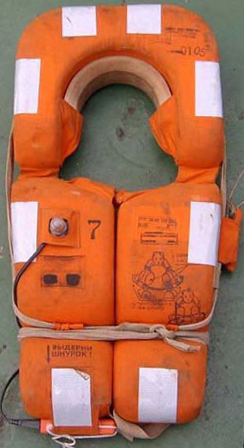

Страховочный - обычный жилет. Все то, что стоит на витринах магазинов и что все носят летом на воде. Просто добавляет плавучесть.
Спасательный - способен поддерживать на плаву даже потерявшего сознание человека в правильной позе. Для этого у него соответствующий воротник и конструкция такая, что как ни крути - он все равно перевернет тебя на спину лицом вверх. + имеет маячки, мигающие лампочки, которые активируются при контакте с водой. Такой вот:
Назва:  spasatelnyy_zhilet_1.jpg
Переглядів: 739
Розмір:  110,8 КБ
Востаннє редагував _woland_: 20.03.2014 о 05:21.
