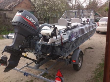

мотор какой там на транце висит
Яма 40 4т.

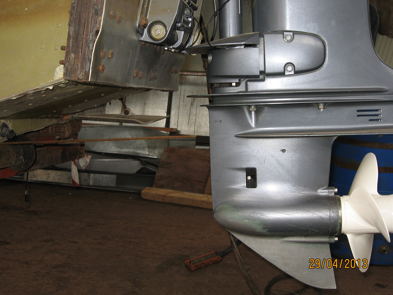

Высота от киля до кавитационной плиты, толщина подкладки под двигателем
Сфотать надо.

Допис від Олег 67 Переглянути допис
У меня вровень с килем.Кстати только теперь выяснил.

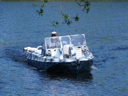

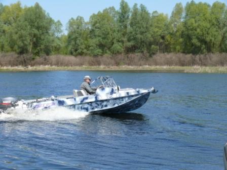

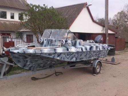

Допис від mityay76 Переглянути допис
фото для народа
Дима, я как то завтыкал данный момент!
Щас реабилитируюсь!

Красавица, аж пощупать хочется!
