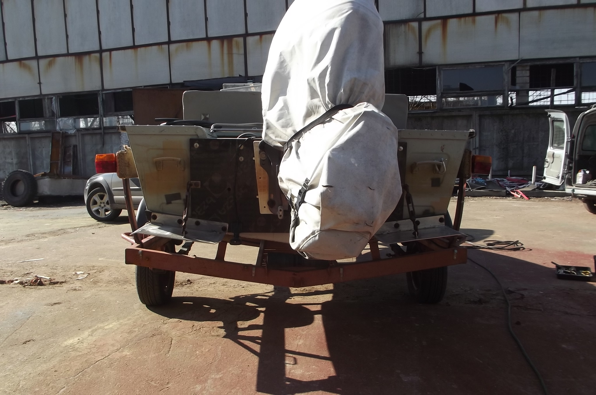

Если дюже жалко свой труд советую прикупить пару небольших кранцев.
Допис від Олег 71 Переглянути допис
заканчивая сьемной панелью со светотехникой
Советую сделать как у меня
Назва:  07.03.2012 1538.jpg
Переглядів: 731
Розмір:  811,5 КБ
Олег 71 (13.11.2013), Шурави (13.11.2013)

Советую сделать как у меня[/QUOTE]
Уже даже представил как наши Мегаполисные ГАЙцы руки потирают!

Допис від mityay76 Переглянути допис
А почему они руки потирают?
Николай,прости не заметил стопари
ПиСи,а номер где?
Старий 13.11.2013, 12:58   #534 (permalink)
Псевдо: Николай
Дописи: 3.846
Сказал(а) спасибо: 1.810
Типово Re: Самострой. Или как я Казанку 5м перестраиваю
,а номер где
А тогда ещё не было номера. Это не мой лафет, у меня чуть по другому, но принцип тот же.
mityay76 (13.11.2013)
