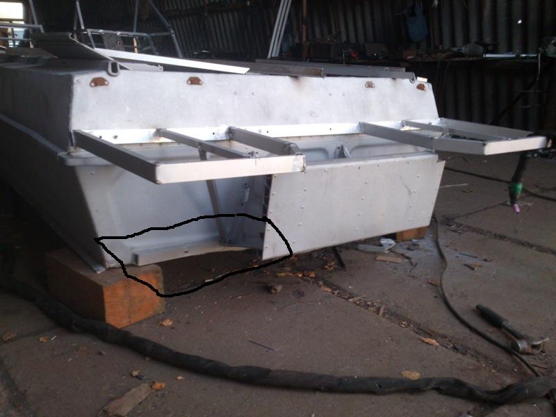

Допис від Олег 67 Переглянути допис
пристраивать заднюю палубу, на фото все видно. Ночь не спал парился не будет ли рулевой трос упираться в эти крылья при полном вывороте мотора влево. Может кто то подскажет какая высота
Кормовые площадки, надо опускать, где то на половину выносного транца, в таком виде они не нужны-функционала не будт никакого, ни площадки для купания, ни моторчик обслужить на воде, да и руливая рейка будет упираться, посмотри на подвесняк-и все поймеш, их устанавливают немного выше осадки лодки.

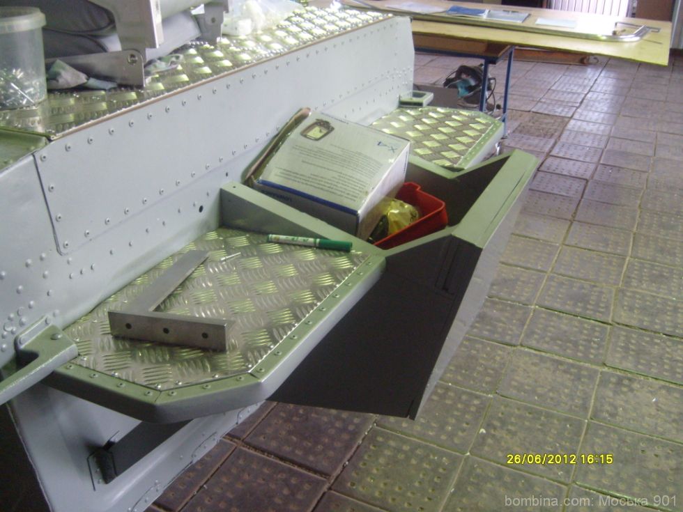

Типово Re: Самострой. Или как я Казанку 5м перестраиваю
кормовые площадки опусти чуть ниже. Просто положи их на ручку. Тогда сможешь прикрутить к ручке болтом и к приклепать к корпусу чуть ниже поперечной жесткости заднего борта. Прямые углы срежь, но не под 45, а более плавно. Вид будет законченый и функционально. Недавно сделал на К5М, но фоток пока нет. Если не торопишься, в понедельник сфотаю. По той же схеме делал на К2М, но там транец полностью сами изготовили. Там плиты положили ПОД ручку и не довели до края транца. Пока держи фото двойки, а я поищу пятёрку.
Спасибо, за совет. Буду ждать фото. До весны время пока есть
Согласен, а я предупреждал

С такими баками можно хоть на "дальний кардон"!!!!!!!!!!!!! А за фото ОГРОМНОЕ СПАСИБО[/QUOTE]
Пожалуйста. Если чего не ясно- отвечу.

Я все ни как успокоится не могу, баки просто не реальные. Скажите какой объем (итого л) и на какие растояния ходить собираетесь, а то ночь спать не буду!
97 литров

Баки просто бомба, спасибо за фото не хотелось но придется идею свиснуть
С ентими баками можно уйти далёка........ но прелесть не в пройденом растоянии, прелесть в количестве суток проведенных на карапле один бак топливо, а другой водка Прошу прощения за отклонение от темы
Да пожалуйста, могу ещё и разиеры подкинуть.

Допис від меркурий Переглянути допис
97 литров
Не, ну красавчеги!!!!! Энто если при среднем расходе в 10 л и скорости 40 км/ч, Ходу на 10 часов и пробег 400 км. Солидно!!![ Если бы это было у меня то как раз на пол сезона и хватит!
