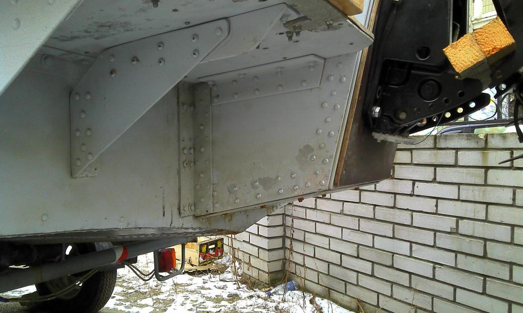

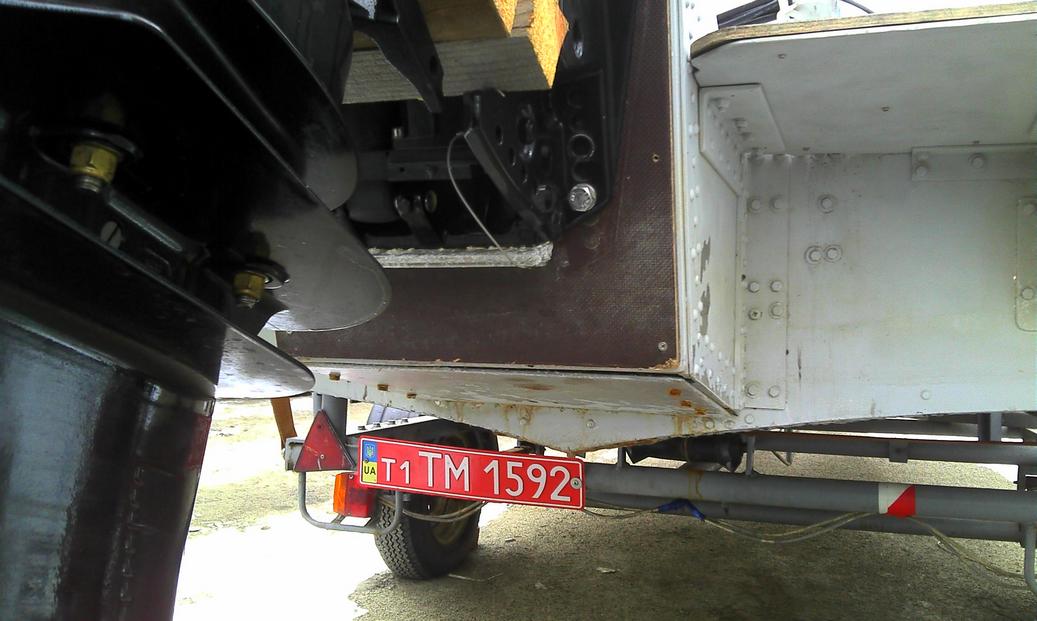

Полностью зашит и довольно аккуратно. Начинается см на 5-7 выше киля и поднимается под углом, хотя у меня есть подозрение, что именно ним и загребает и можно бы было его приподнять. Сейчас попробую сфоткать.

Вот
Назва:  PIC021.jpg
Переглядів: 9361
Розмір:  95,3 КБ
ID:	6569   Щоб збільшити малюнок, клацніть по ньому
Назва:  PIC023.jpg
Переглядів: 7091
Розмір:  115,2 КБ

Визуально это выглядело так. Струя воды вырывается из под транца, налетает на мотор и по ноге с двух сторон взлетает вертикально вверх, отбиваясь немного в стороны и разбрызгиваясь уже головой мотора. Два охерительных фонтана метра по 3-4 изумительной красоты .
