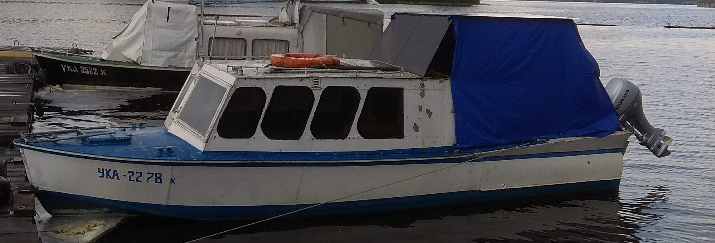

Это?
В этом году они в Рожнах тусили на катере,мели проползали,то вылезут,то влезут. Ржут над собой. Веселые ребята!

Это?
Я их видел,когда возвращался по Десне.Это он.
