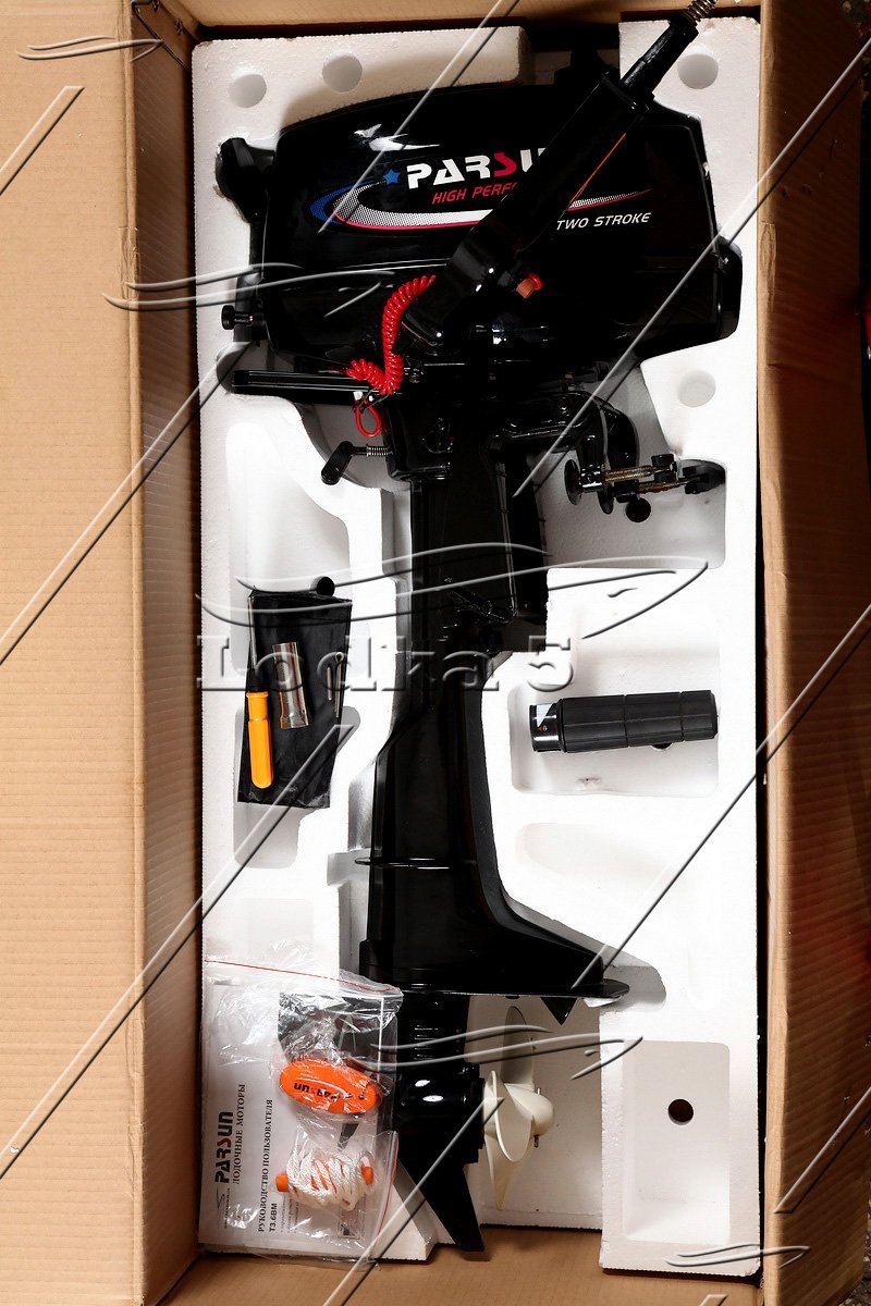

Типово Выносной транец на Прогресс под Парсун-3,6.
Уважаемые форумчане. На моём Прогрессе-2М высокий борт кормы под "длинную ногу". Как мне лучше навесить туда Парсун-3,6:
=вырезать часть борта и понизить корму под короткую ногу Парсуна;
=из уголков и доски "сколхозить" выносной транец на болтах?
(Есть самодельное ДУ под выходящий из трубки стержень с выточенной "кочергой". Хочется сидеть за штурвалом на компьютерном кресле, поднимающим меня выше ветрового стекла. Для остановки, буду выдёргивать за верёвку чеку остановки мотора).

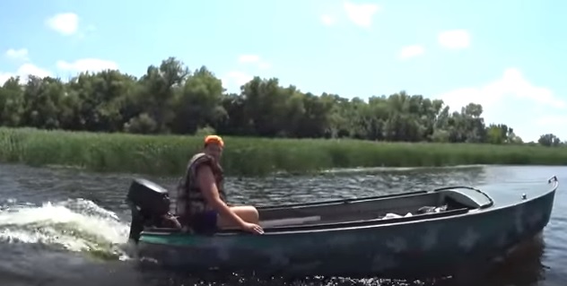

Произвёл на надувной лодке 3 часа обкатки (1 час - в пол-газа и 2 часа - на 3/4 газа от максимального).
Я на сиденье сделал скобу из сантиметрового прута (толщина) в виде буквы V с загнутыми краями. Цепляю ими за заднюю скамейку, а изогнутую часть привязываю к Парсуну. Мотор кренит под лодку и когда остаётся пол бачка, то он глохнет. Мощности 3,6 л.с. для двухместной надувнухи "Шкипер-2,8Т" (без киля и с игрушечным транцем под мотор на 2 лошади) великовато.
Плыл я в сторону волн на водохранилище. Когда газанул на 3/4, нос лодки задрался и она вышла на глис. Посчитал, километров 12 в час я плыл. Необычное ощущение - плывёшь со скоростью волн, как будто стоишь на месте. Облака вокруг вертикальные. Приволье. За 1 час доплыл по Карачуновскому водохранилищу до Белых Камней, а там как в книге у Конан Дойла "Затерянный мир" - с высоких берегов склонились к воде старые дубы, подмытые волнами под действием Луны. В обрывистом берегу ласточки выдолбили норы и как птеродактили из этой книги низко кружили над волнами разбушевавшегося водохранилища.
Вблизи берега у меня парсуновском в бачке на 1,5 л кончился бензин. Я деловито спрыгнул из лодки и стоя на дне, начал обряд привинчивания "хобота" на канистру-подарок на 5 л. Но тут заметил под водой змею и забыв что в воде змеи не кусают, также деловито удрал на лодку. Залил бенз штатно и вернулся на свой берег.
Теперь обкатанный Парсун буду на Прогресс ставить. Отпишусь.

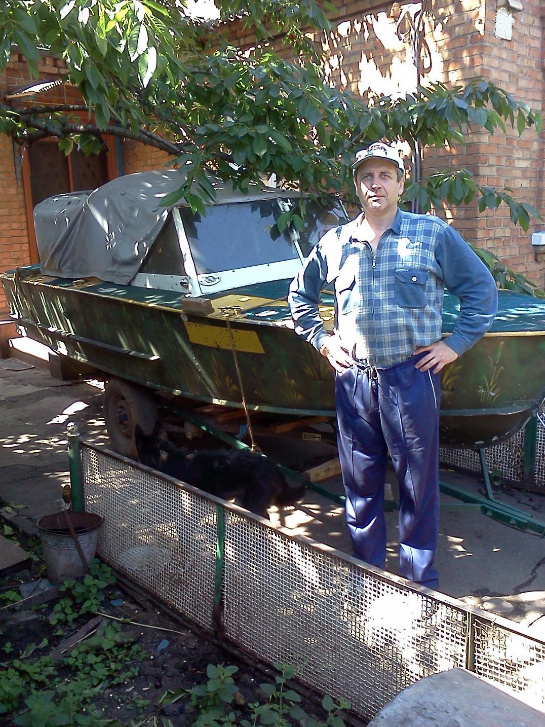

Я Нептун-23 на свой высокий транец надевал. Там и близко не было 2,5 см от кавитационной плиты до днища. Но прочтя, что при мелководье разрешается поднимать мотор выше тримом, не быстро экономно плавал на Нептуне. Вода с контрольного отверстия лилась устойчиво.
Понимая, что Парсун-3,6 будет слабым тихоходным мотором на Прогрессе, а длина его ноги как у Нептуна, надеюсь что он достанет до воды всасывающим отверстием. А слабая мощность не даст Парсуну сделать "петуха" за кормой.
Плюсы классического расположения Парсуна на транце Прогресса:
-удобно доливать в его бензрбак бензин;
-попытаюсь адаптировать к нему дистанционное управление с выезжающей кочергой из трубки.
Как-то Жюля Верна спросили, как он сумел объехать столько стран мира, описанных в его романах. На что он ответил: "Я объехал их в своём кресле у глобуса".
Являясь поклонником романтическо-приключенческого жанра Жюля, я хочу привинтить у штурвала своё вертящееся компьютерное кресло. Буду при необходимости опускать его высоту и прятаться под тент от дождя, а в хорошую погоду буду максимально поднимать кресло, чтобы лицо было выше ветрового стекла.
