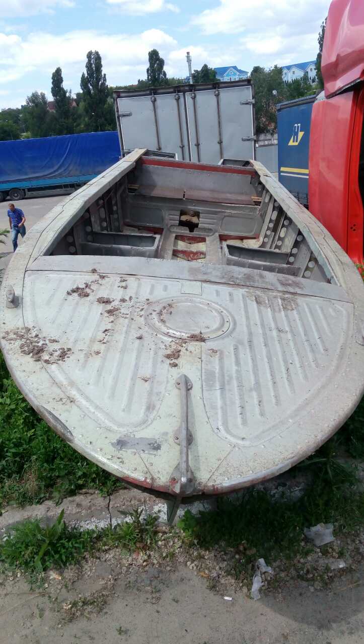

столкнулся с одной простой проблемой - где взять в Украине добротный водомет с соплом 200-220 мм... все предложения либо зашквар цены, либо ни о чем.
идея не умерла, желание есть, пока в поиске
Получается что это не простая проблема. Теперь по твоему случаю.У тебя корпус пластик и он тяжелей чем легкосплав и килеватость у тебя на корме не маленькая и вот эти параметры сыграют в минус если ты планируешь ходить по мелям. Для лучшего хождения по мелям нужен легкий корпус и маленькая килеватость кормы (до 8 градусов) и получается можно обойтись более легким мотором чем для пластика.
