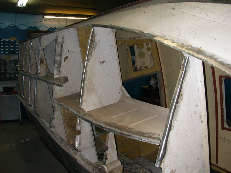

Нашёл фотку днища Москвы 2.
У кого какие предложения будут по усилению?

Может что то типа такого?

Андрей, это твоя Москва в разобранном виде, когда ты успел её разобрать, ведь только в среду видел нормальную.
А вообще то без сварки не обойдёшься, Дима прав. по крайней мере я бы добавил минимум 2 стрингера на сторону, к этому ещё бы добавил хороший профиль от транца минимум на 3 задних шпангоута такого профиля _/\_ или вото такого _| |_ (Верхней перемычки не нашёл ) для поддержания задней части транца, что бы не было таких раскачиваний как у тебя Андрей, которые я тебе показывал. Ну и соответственно верхнюю часть транца тоже надо хорошо усиливать. и Бросать на днище 3 или 4 мм АМГ.

Посвятил сегодняшний день общению с РОПовскими Дедушками по данной теме.
Все в один голос рекомендуют листы днища не трогать. По их мнению в идеале утроить силовой набор в кокпите и удвоить в каюте, а также заменить все заклёпки на днище на 5 мм. с большой шляпкой.
Также в один голос рекомендуют её сразу и удлинить хотя бы на пол метра.

И к какому выводу ты пришел? Калькулировать стоимость материалов и работы не пробовал при таком раскладе? Без удлиннения.

Скорей всего прислушаюсь к рекомендациям дедушек.
Если менять листы, то заваливает за штуку баксов, если усилить силовой набор думаю много не потянет.

Сань, куда я теперь денусь с подводной лодки? Буду тянуть.
Планы пока такие.
Площадка для купания делать пока не буду, разве что какую то небольшую платформу. Удлиню на пол метра и конечно же усилю.
Начинать думаю в конце этого месяц, пока есть время предлагайте варианты.

Андрей,усилять надо сто пудов ,а вот удленнять согласен это гемор,может просто сделать выносной транец,вот вам и пол метра в +,а вокруг него и площадка для купания просится.

А ещё по поводу сварки.Я когда свою типа тюнинговал))) мне предложили днище переварить,и я почти повёлся но решил с батей посоветоваться,а он у меня в металах будь здоров разбирается всё таки столько лет на буревестнике на космос отработал,так вот что он мне сказал:что клёпки если они правильно поставлены,то это очень надёжное крепление,а сварка это 50/50 в гаражных условиях потому что сварку по уму надо проверять рентгеном или что то вроде того непомню точно,потому как в ней могут быть воздушные пузыри и вот тогда на них будет эта сварка рваться как туалетная бумага (((( а при большенстве наших спецов которые даже незнают правильную технологию установки клёпки,то как по мне это очень сомнительное удовольствие за бешанные деньги.
