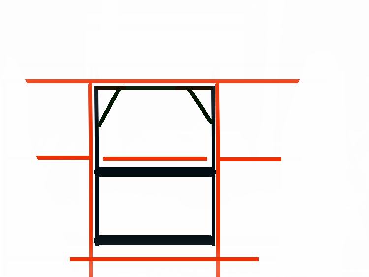

Попробовал изобразить раму.

да раму то я понял)))) я не много не понял крепление к трацу в верхней точке)))

Старий 26.02.2011, 20:46   #89 (permalink)
Аватар для Andrey55
Звідки Ви: Киев, РОП-4
Дописи: 4.821
Сказал(а) спасибо: 312
Типово Re: Усиление/переделка транца на Москве 2.
Допис від Dmitri4 76 Переглянути допис
Вот фотки моей Москвы, у Валентина по моему также.

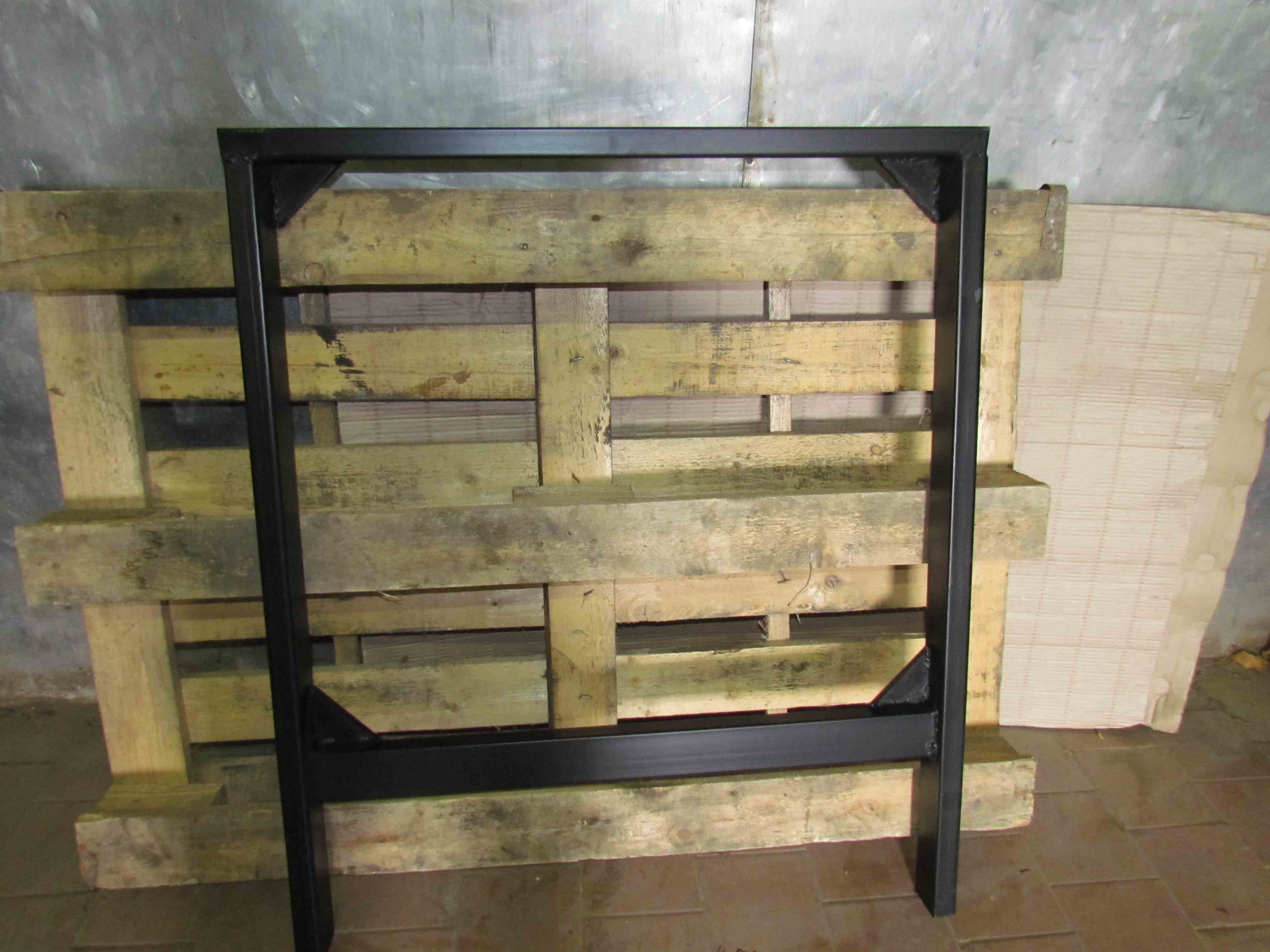

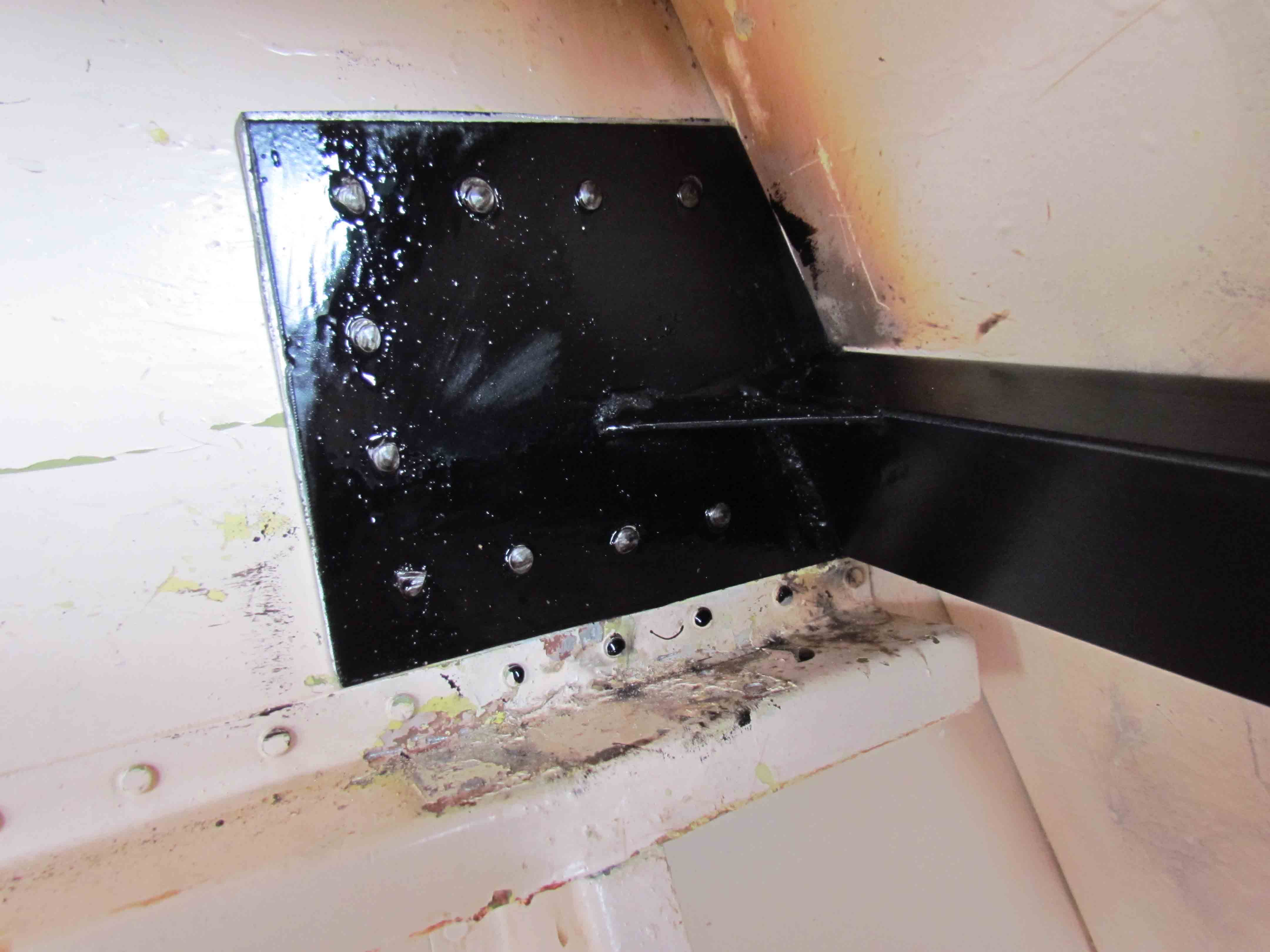

Старий 10.04.2011, 19:47   #97 (permalink)
Аватар для Dmitri4 76
Звідки Ви: Яр.обл. г Рыбинск
Карапь: Москва 2
Дописи: 215
Сказал(а) спасибо: 2
Поблагодарили 17 раз(а) в 13 сообщениях

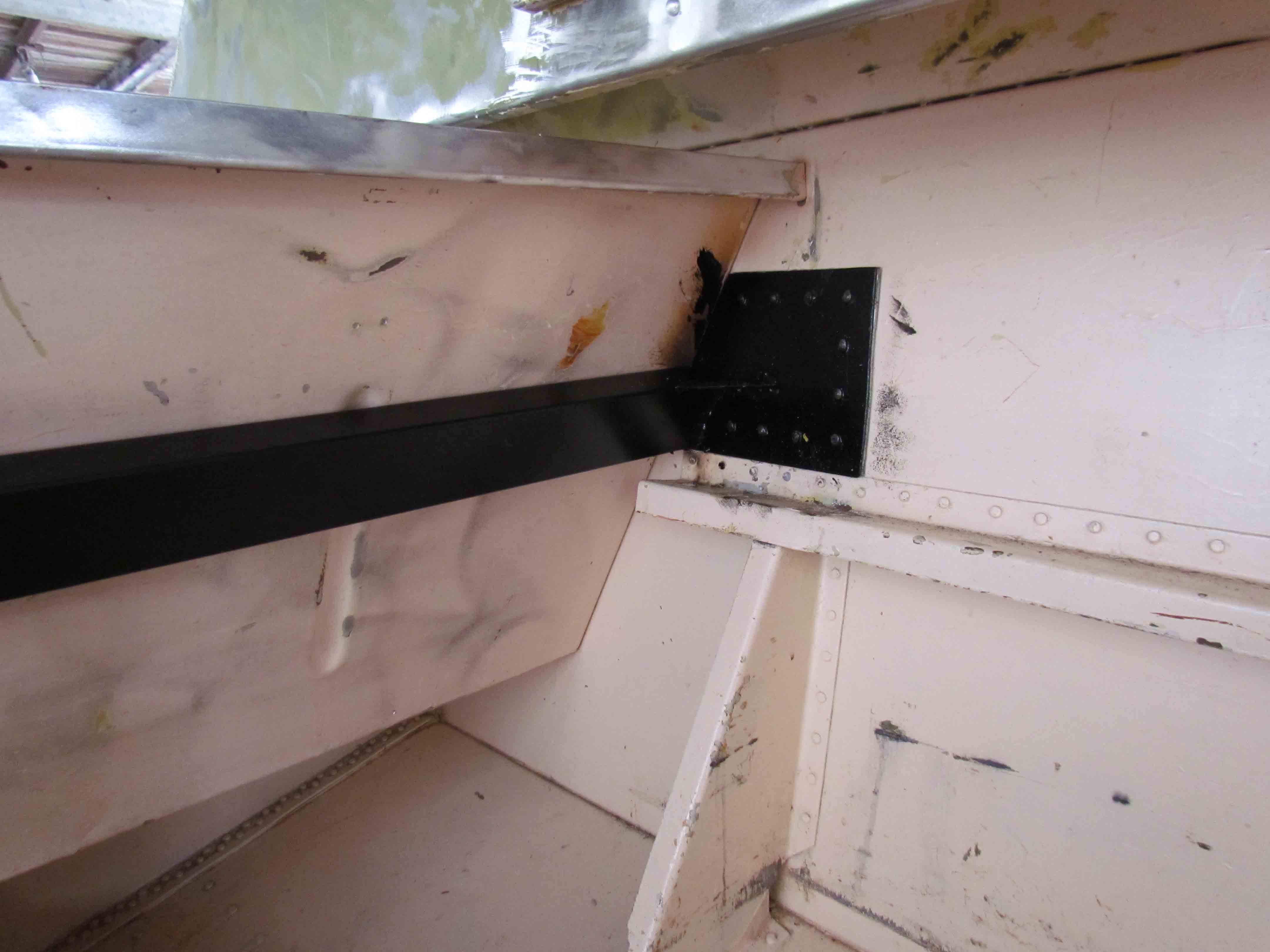

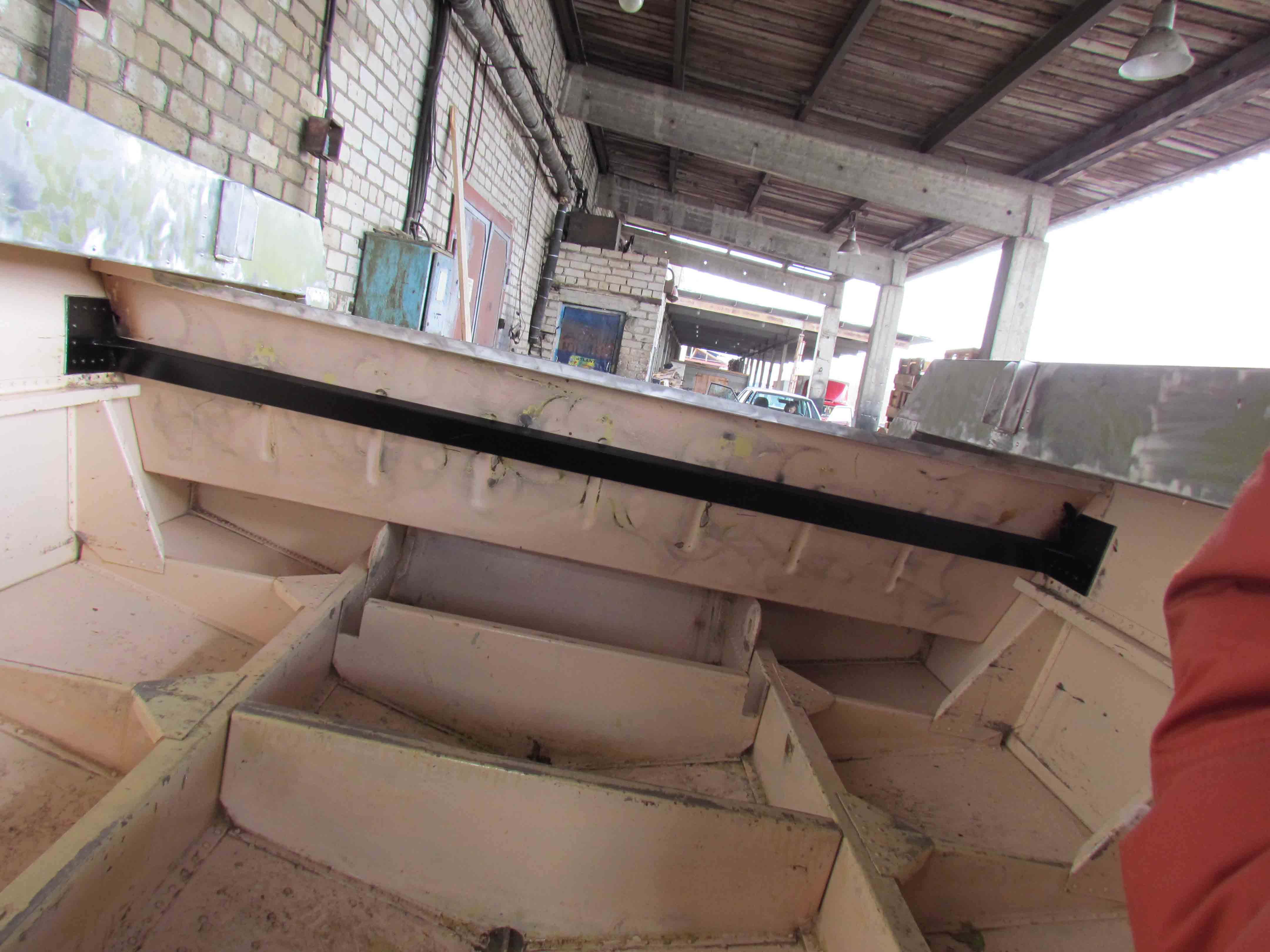

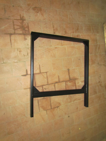

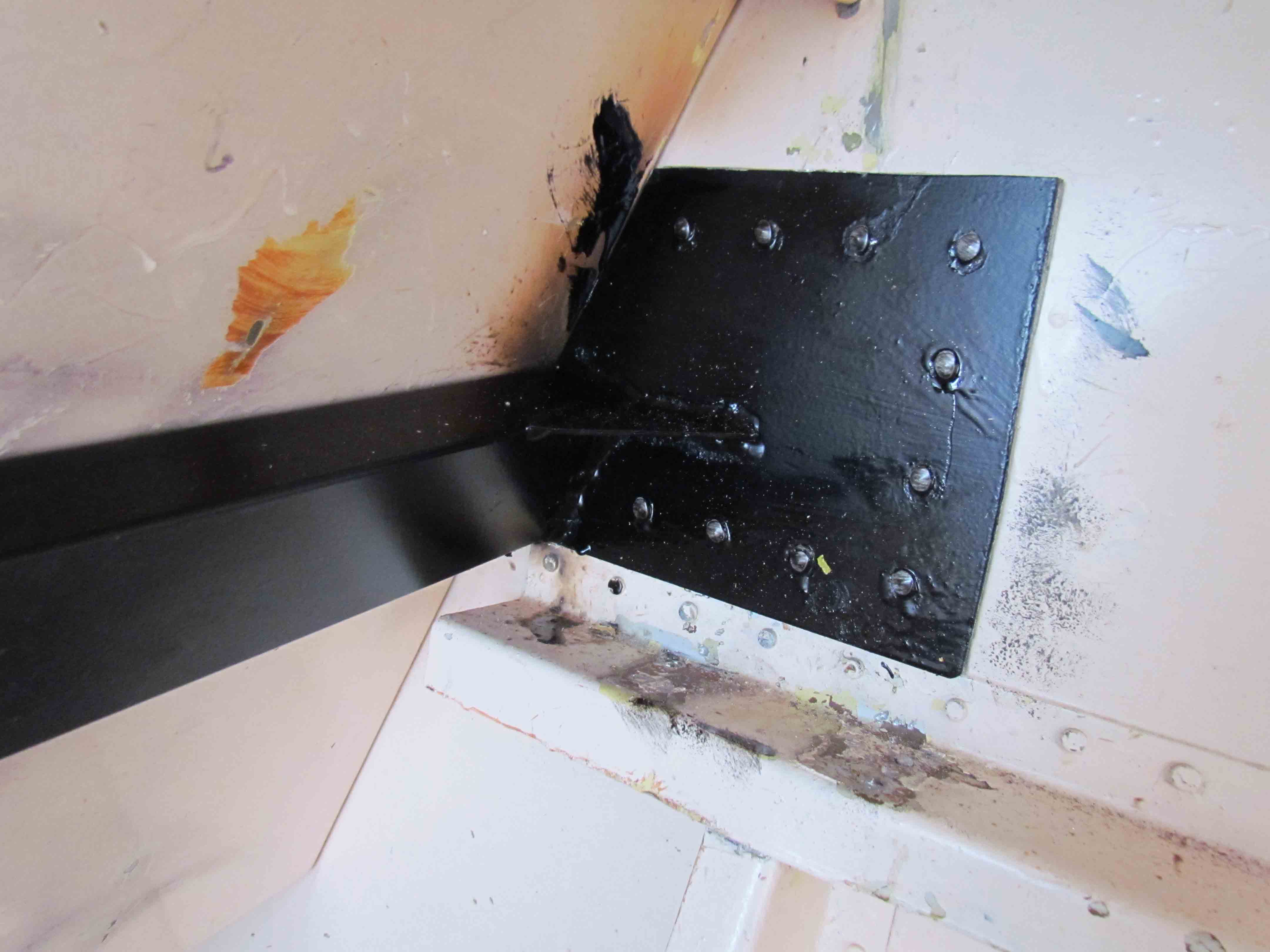

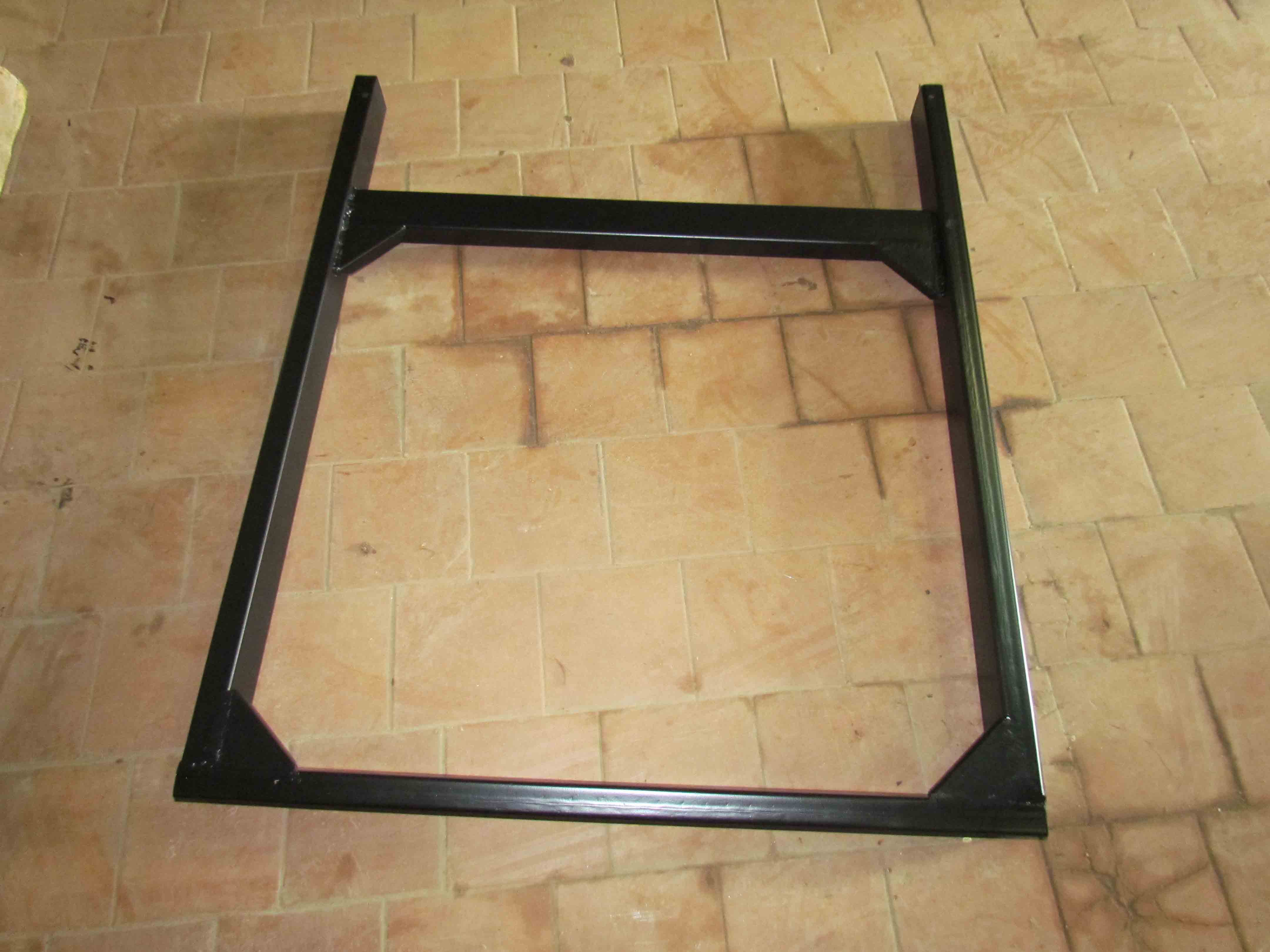

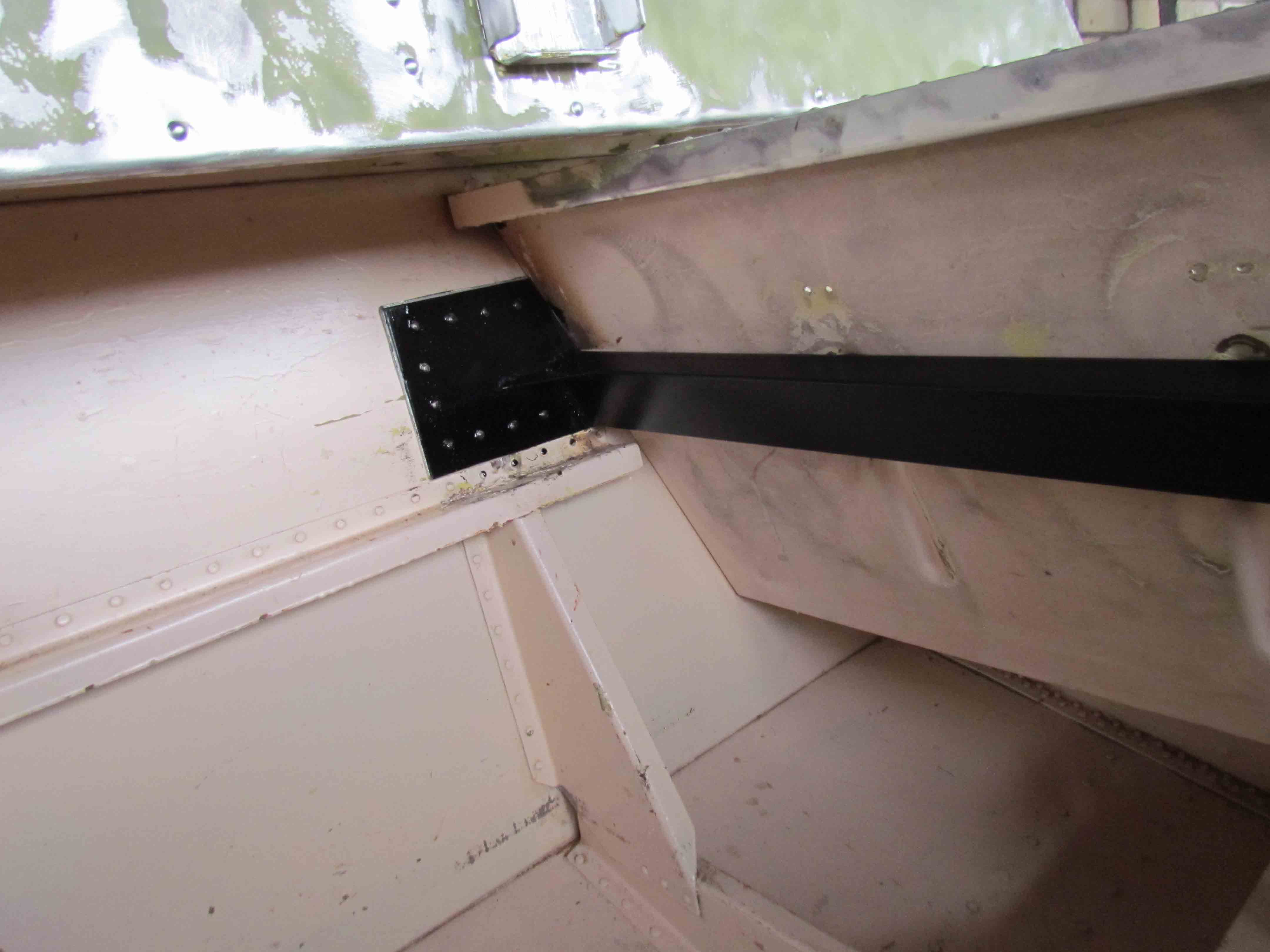

вот начал транец усилять на 1 сезон. все из черного железа.
Назва:  IMG_1465.jpg
Переглядів: 509
Розмір:  135,8 КБ
ID:	8424   Щоб збільшити малюнок, клацніть по ньому

Старий 10.04.2011, 23:08   #98 (permalink)
Аватар для Andrey55
Дописи: 4.821
Чёта фотки у меня не открываются. Так видно, а открыть не могу.
Трубу приклепал без прокладки между металлами? Рама из какой трубы (размеры)?
Сегодня тоже "занимался" усилением транца. Пасик пол дня пролежал под рецесом, вырезая косынки.
Решили пойти путём Тараса.
Завтра послезавтра проклепаю косынки и выложу фотки.
Востаннє редагував Andrey55: 10.04.2011 о 23:26.
Старий 11.04.2011, 06:42   #99 (permalink)
Карапь: Москва 2
Дописи: 215
с прокладкой делал. алюминий толщиной 2мм. рама из трубы в 60*30*2.
