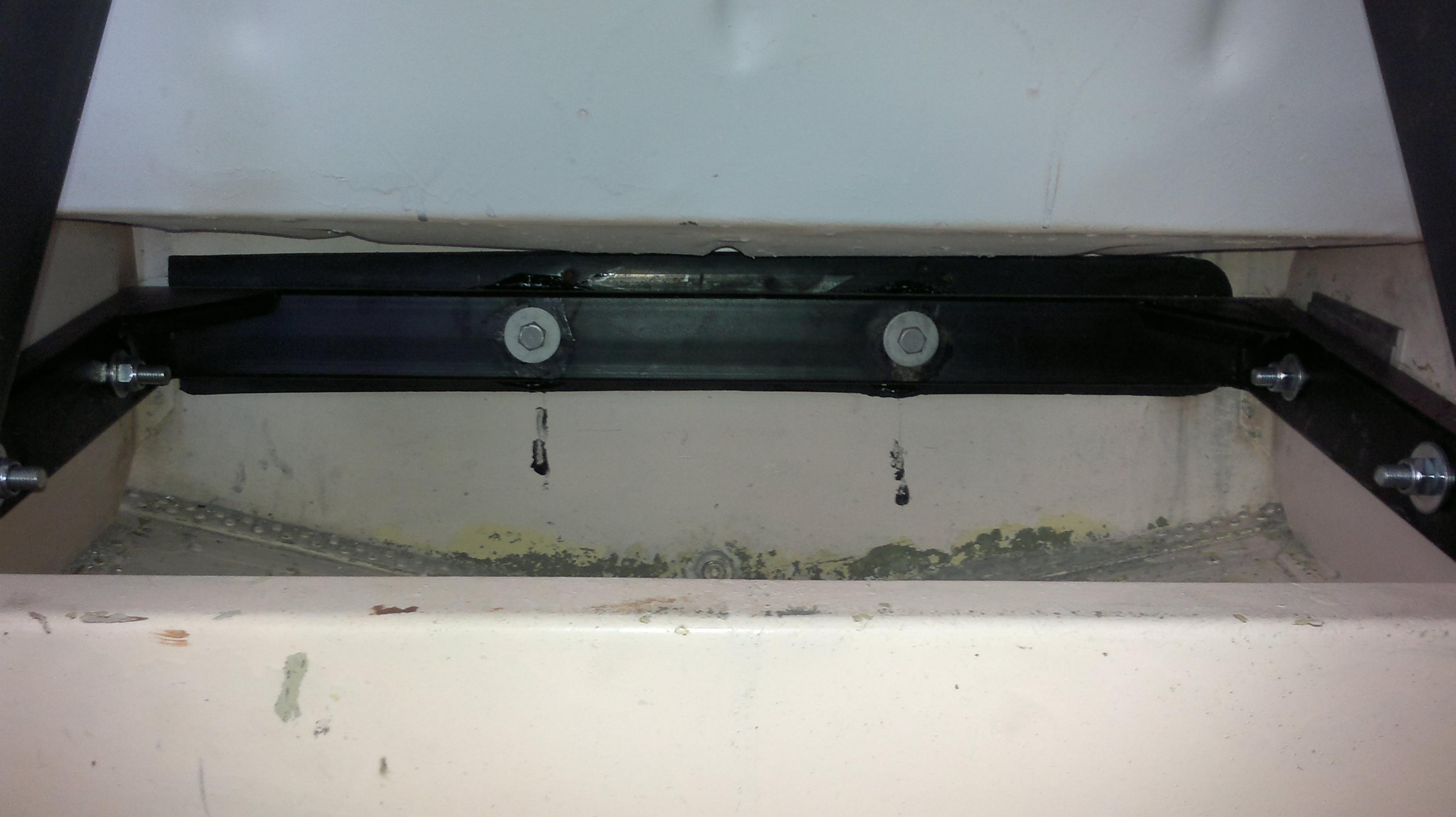

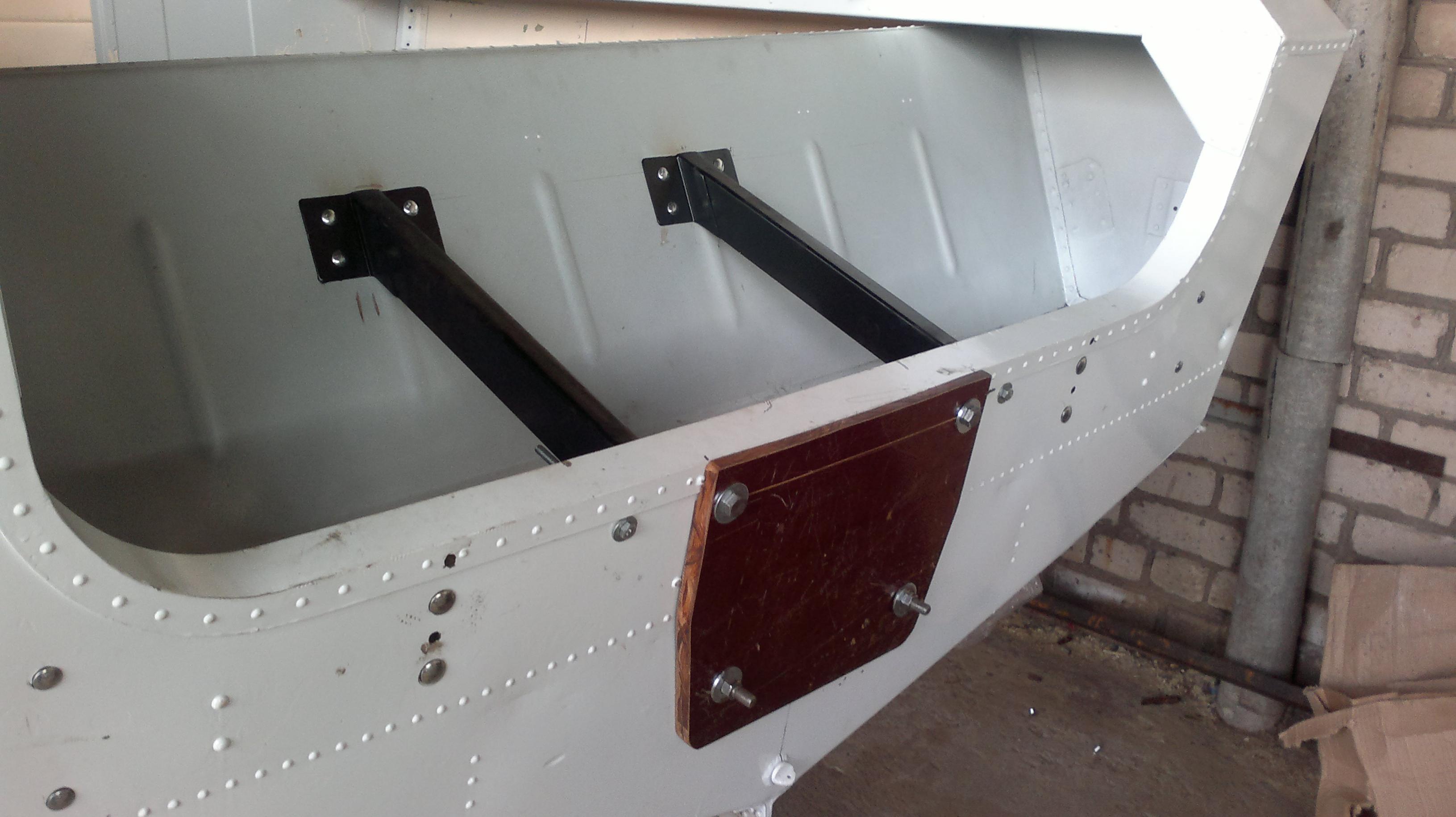

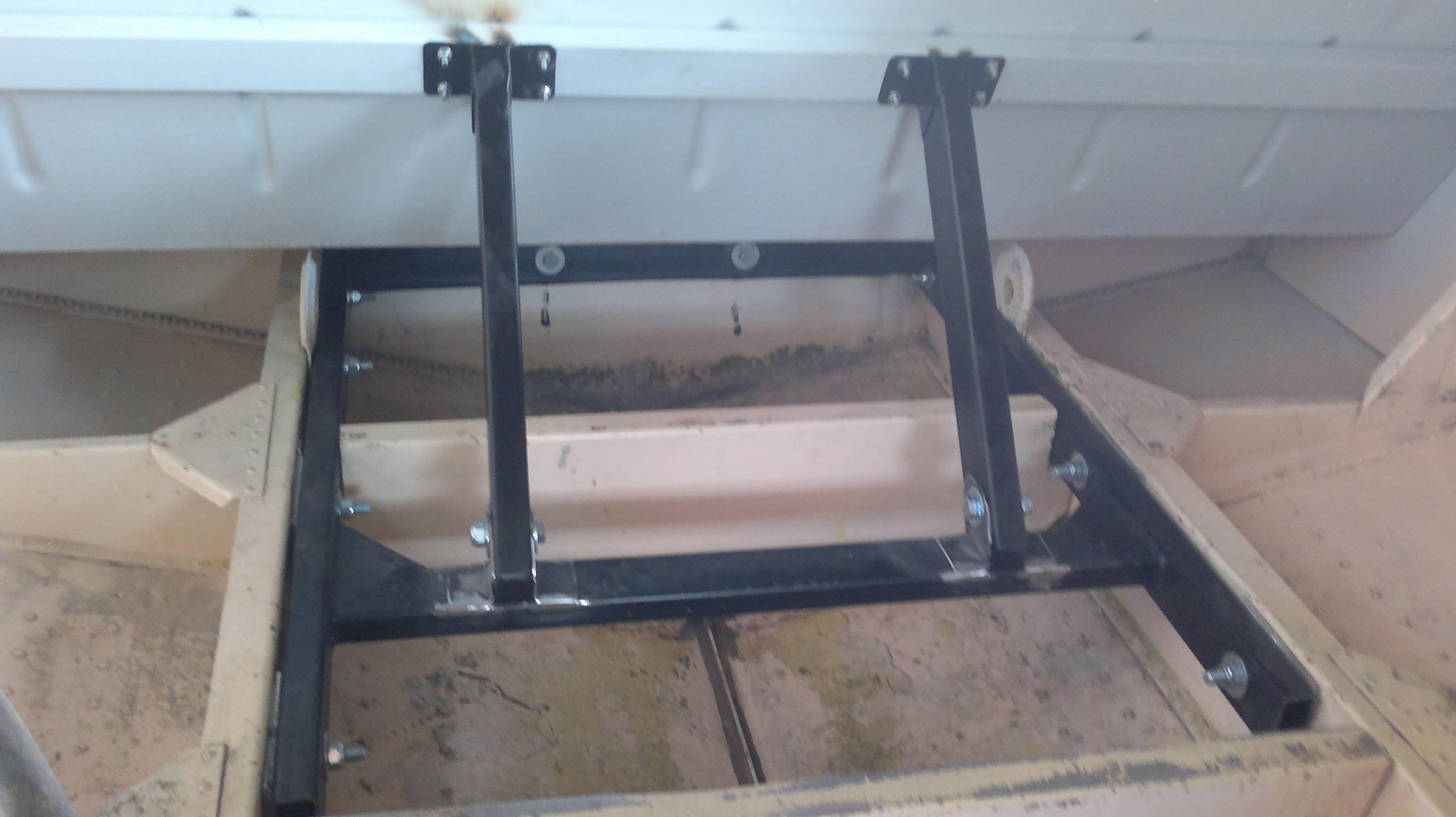

Сделал сегодня косынки для усиления транца.

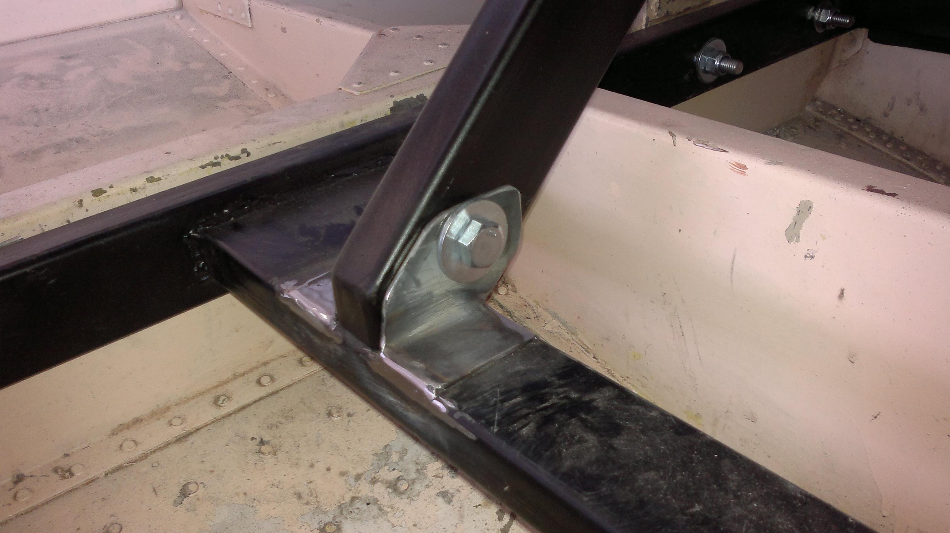

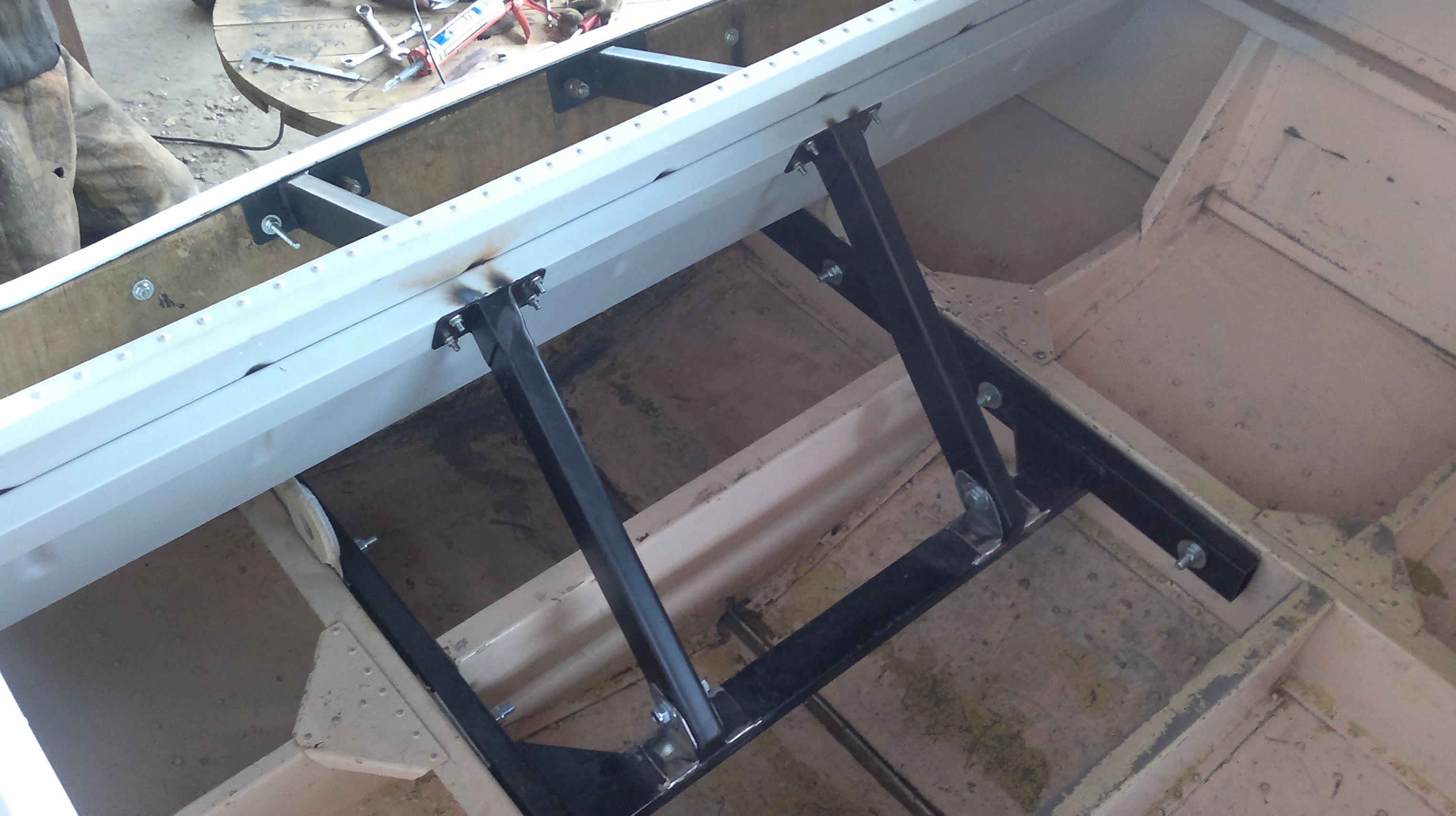

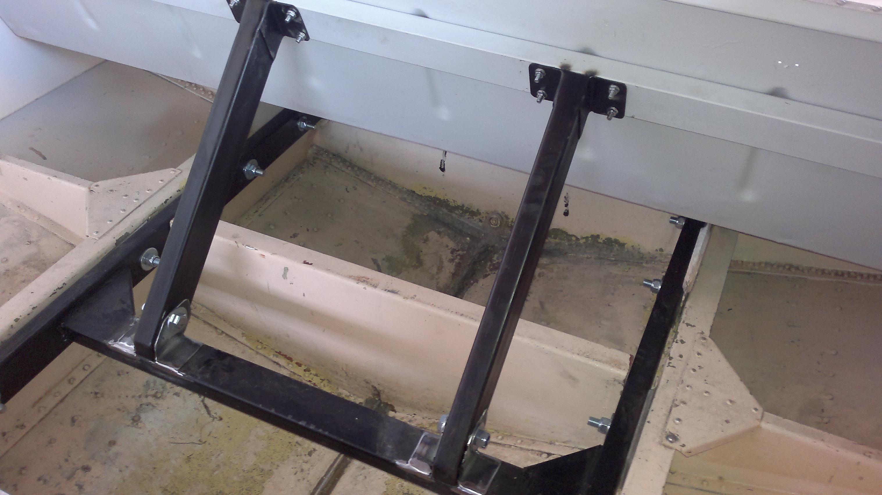

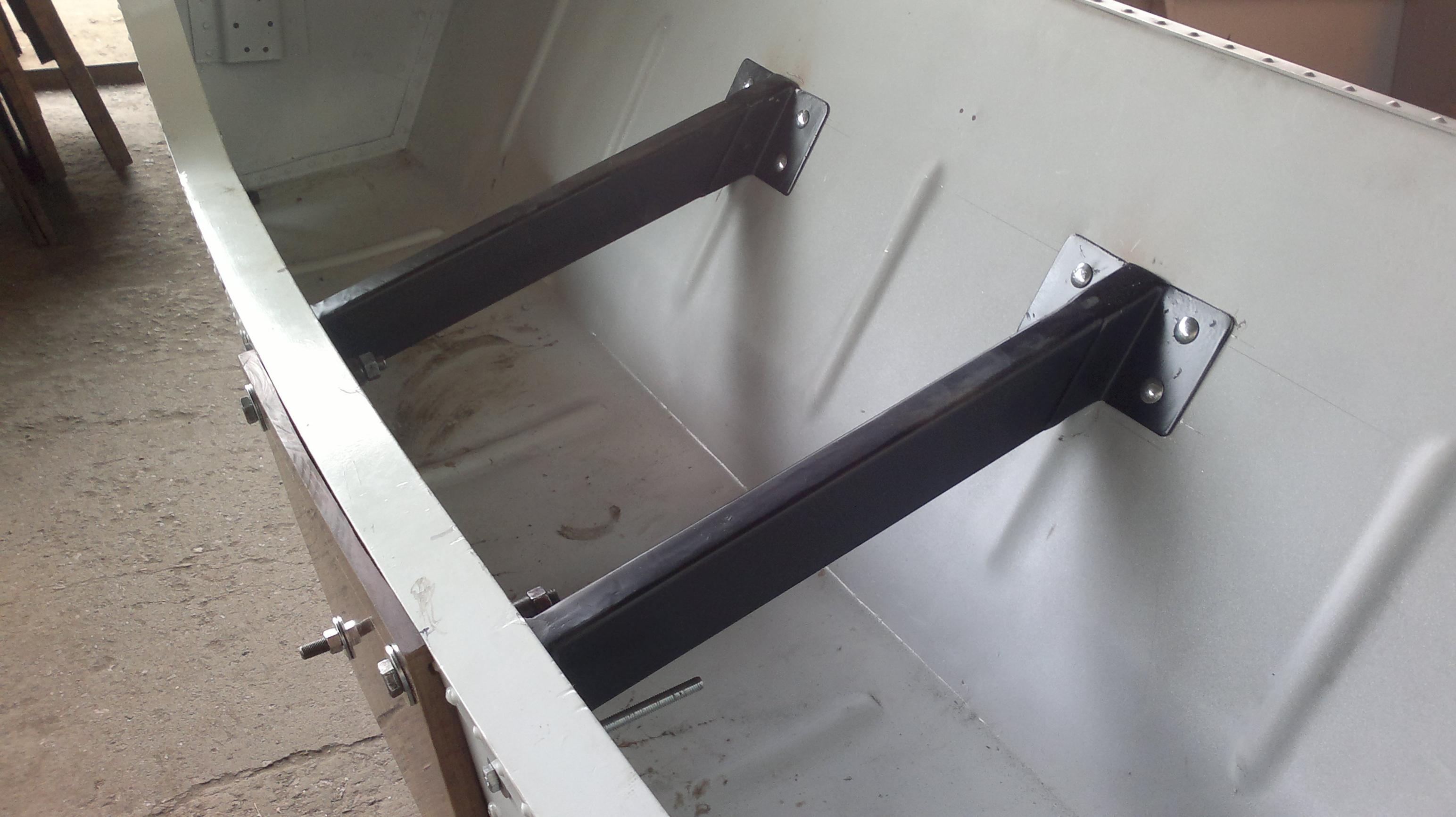

Типово Re: Усиление/переделка транца на Москве 2.

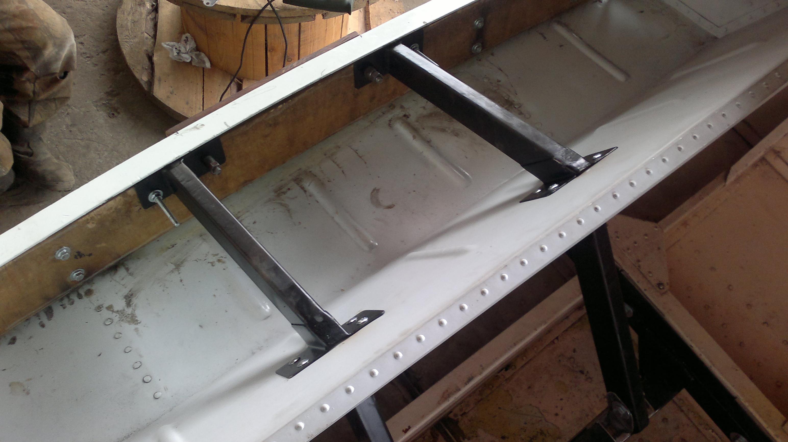

ну все))) сегодня закончил усиление транца)))
впринципе вся конструкция получилась весом около 20 кг. думаю должно выдержать))))

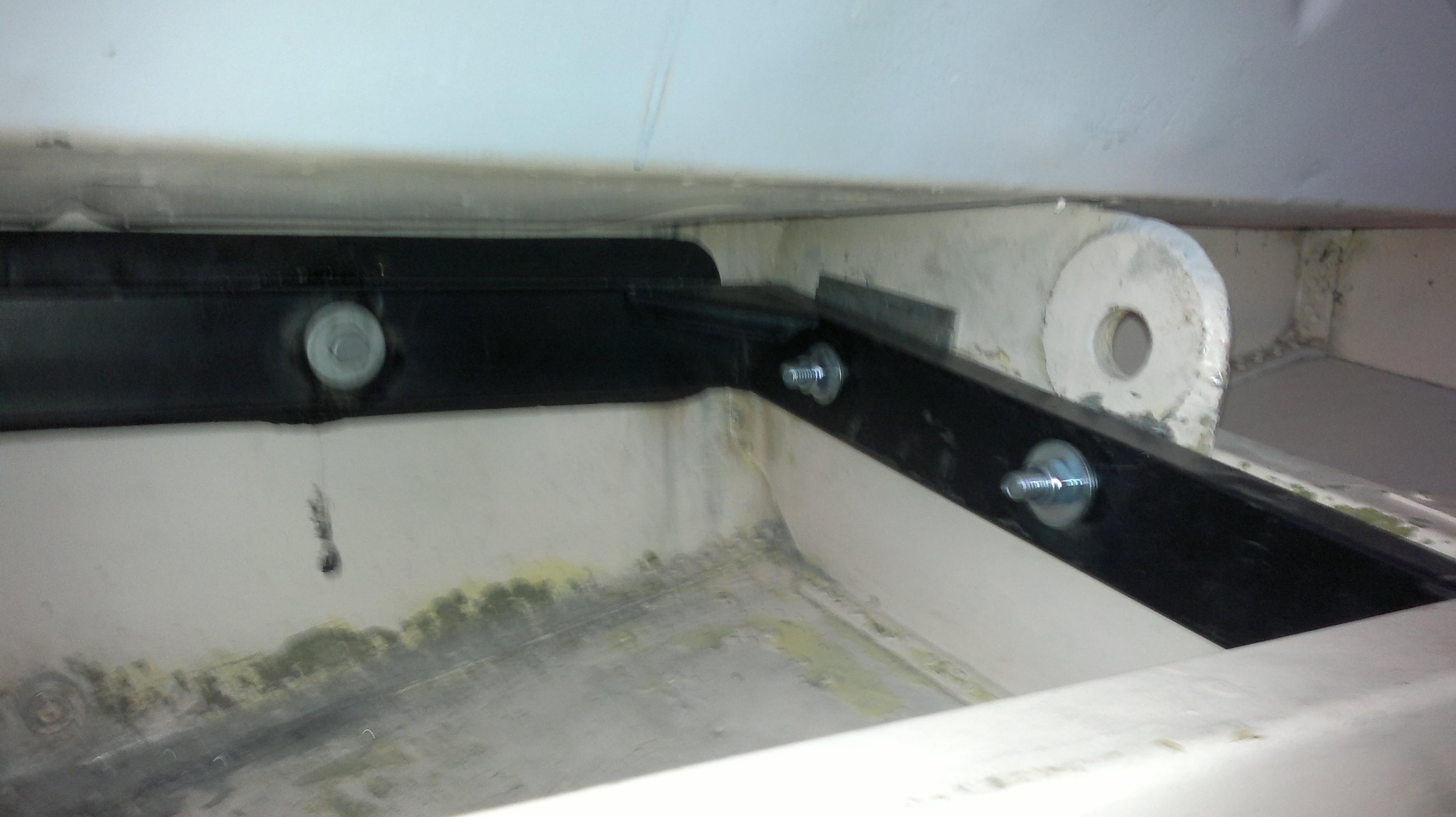

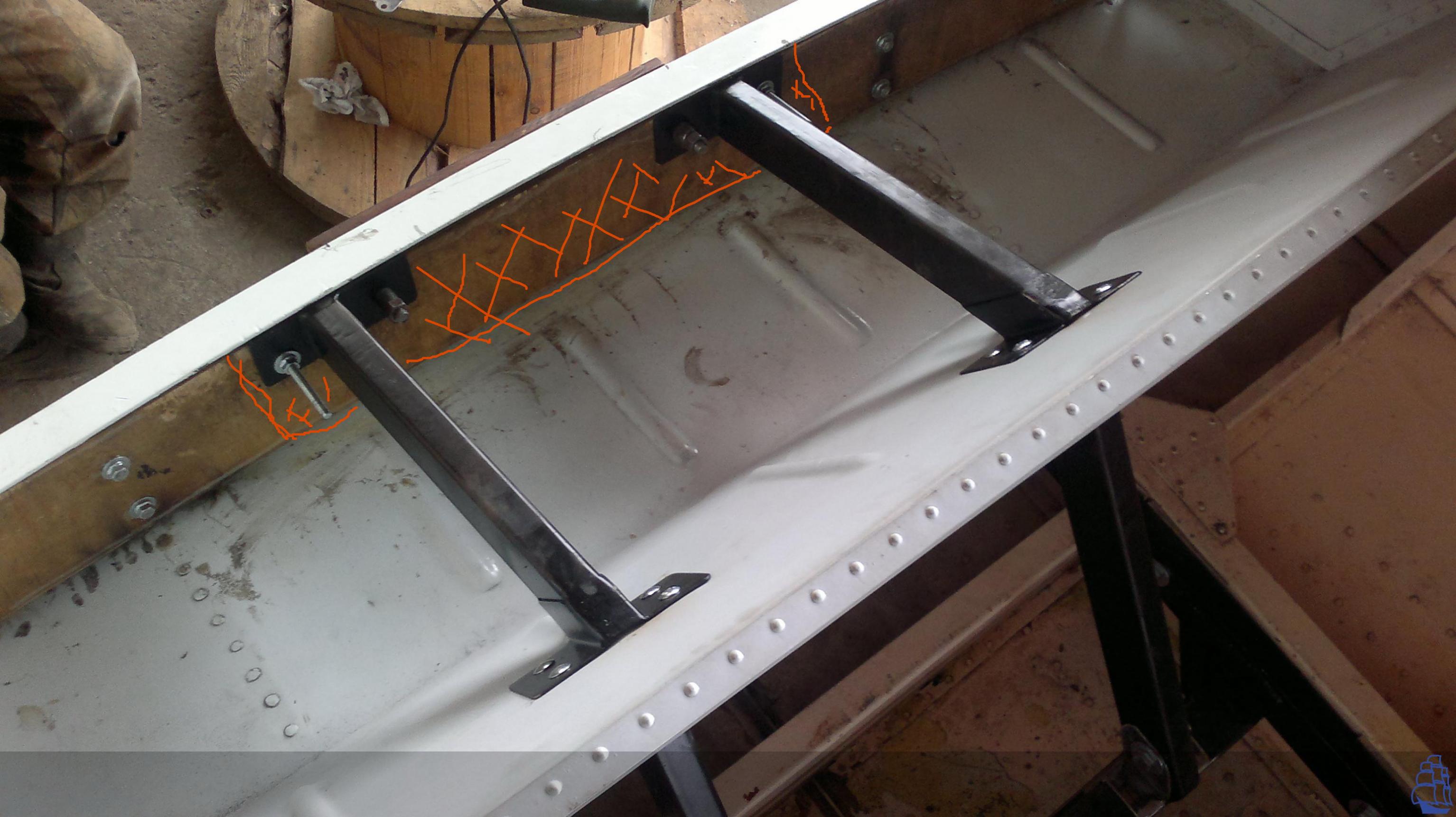

Старий 30.04.2011, 19:29   #103 (permalink)

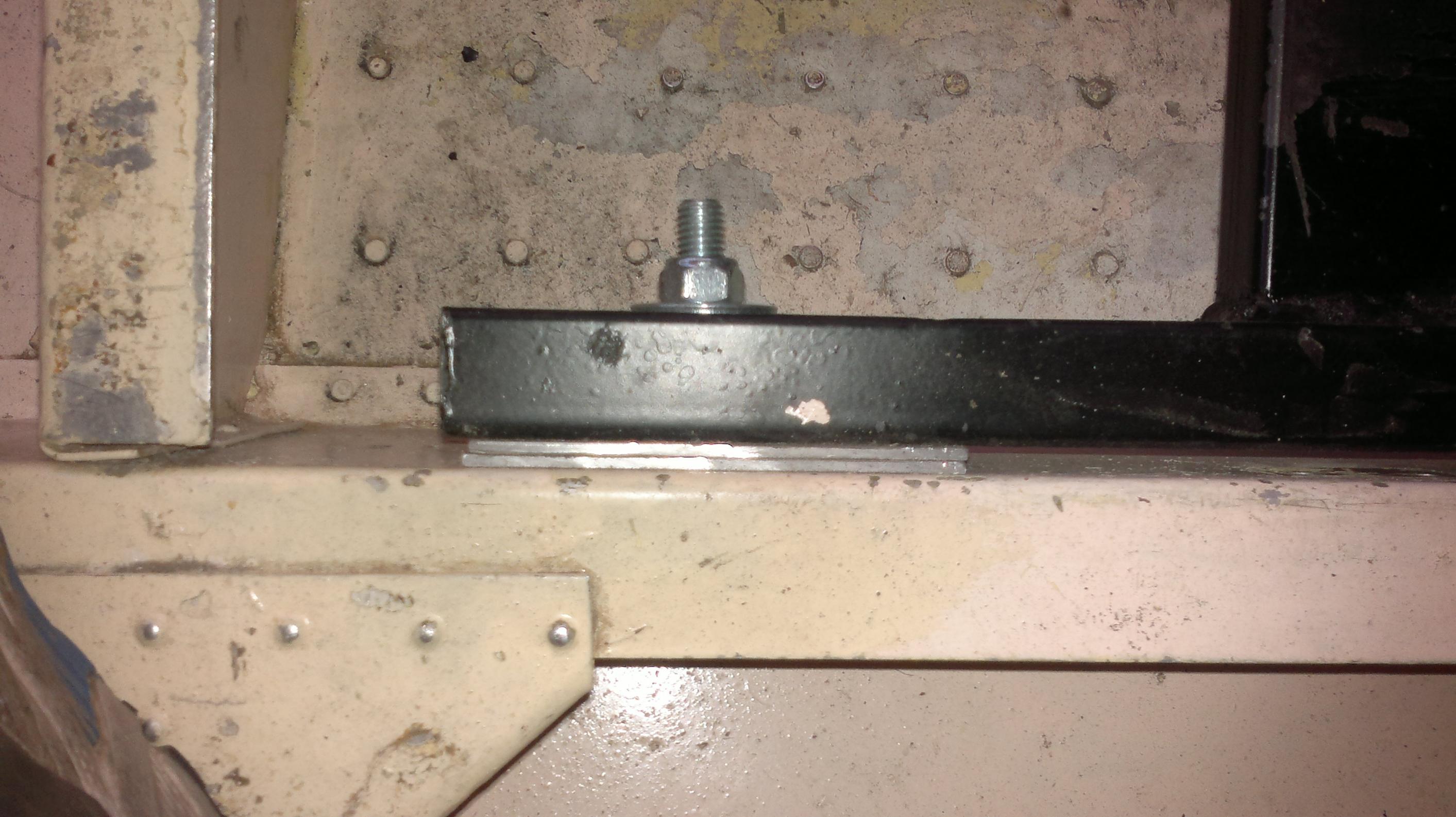

Фото 4....а почему изнутри доску не проложил ?????
Дмитрий, не понял про какую доску говорите...

Старий 30.04.2011, 21:32   #105 (permalink)
Вот тут...

Старий 30.04.2011, 22:26   #106 (permalink)
Аватар для Andrey55
Звідки Ви: Киев, РОП-4
Дописи: 4.821
Сказал(а) спасибо: 312
По моему стоит.
Тоо Dmitri4 76.
Прикольно получилось.На твою жизнь должно хватить. Имхо.
Клин решил не ставить?
Старий 01.05.2011, 05:46   #107 (permalink)
Аватар для Dmitri4 76
Звідки Ви: Яр.обл. г Рыбинск
Карапь: Москва 2
Дописи: 215
Сказал(а) спасибо: 2
Поблагодарили 17 раз(а) в 13 сообщениях
как же не стоит то... стоит. в точности как родная доска. во всю длину транца. ток я делал не из Доски а из 3 фанерин , склеил и намазал их баксидкой толстым слоем.
Andrey55 спасиб, на мою жизнь не надо))) а вот на сезон то должно хватить чтоб ни че не рвало.
Клин решил не ставить... у мотора и так угол отрицательный , думаю должно хватить. всеравно потом плиты транцевые наверно сделаю))

Старий 01.05.2011, 17:24   #108 (permalink)
Звідки Ви: г.Киев
Карапь: Москва - 2 я 85 2т
Дописи: 1.158
Сказал(а) спасибо: 413
Поздравляю с завершением усиления транца!
Имею замечание, вопросы и предложение.
Конструкция должна неполохо передавать горизонтальное усилие от ПЛМ прямо по центру корпуса лодки, т.е. при двидении прямо. А как при поворотах? Будет ломать косынки от тр/доски к бортам?
На мой взгляд не хватает, аналогичных сделанной, конструкций по бортам, т.е. для передачи усилия на борта при поворотах и при вертикальных и угловых нагрузках на излом от веса ПЛМ, на тр/доску.
От центра транцевой доски можно сделать усиление дополнительными диагональными направляющими. Пустить их от центра доски, где будет висеть ПЛМ к бортам вверх и вниз, а там, внутри распустить усилие на борта. Эти дополнительные направляющие будут воровать место в рецессе, но за то свяжут и усилят всю корму.
На сезон хватит. Но ведь известно, что нет ничего более постоянного...
Владимир, У меня есть железный профиль, который крепиться к бортам, через который крепяться усиление. этот профиль и создает жесткость корме. я думаю. если что 2 фото. или см.выше. я выкладывал фоты... мне кажеться больше железа только утежелят лодку))

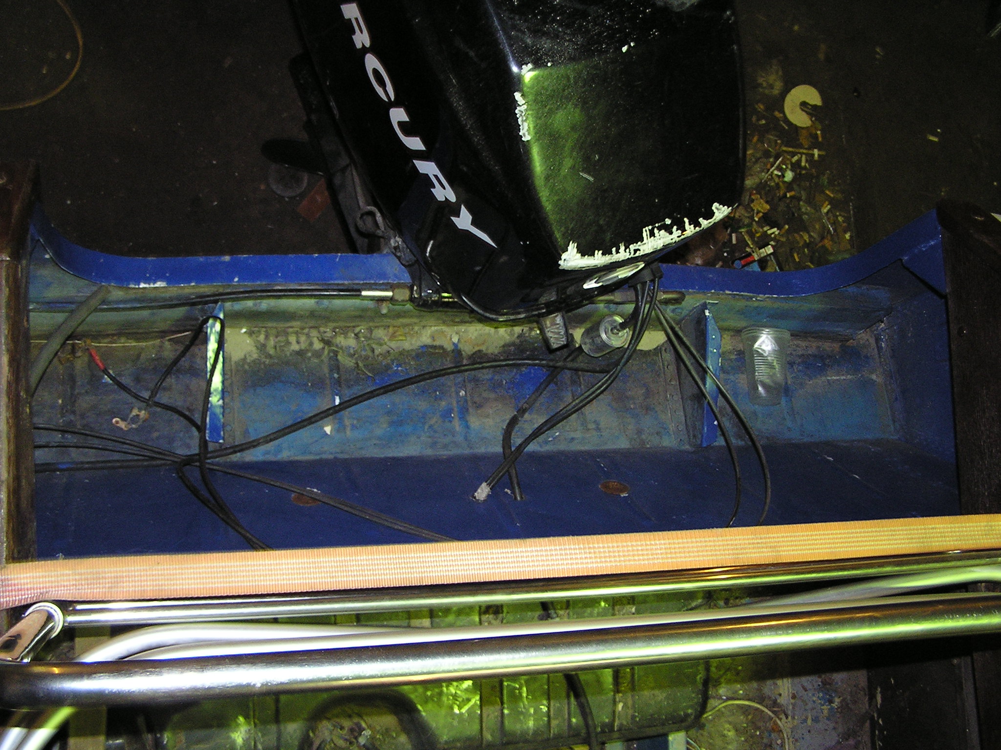

Старий 01.07.2011, 09:54   #110 (permalink)
Аватар для Дмитрий72
Звідки Ви: Тольятти
Карапь: Москва-2 + Мерк 60EFI
Дописи: 177
Поблагодарили 213 раз(а) в 44 сообщениях

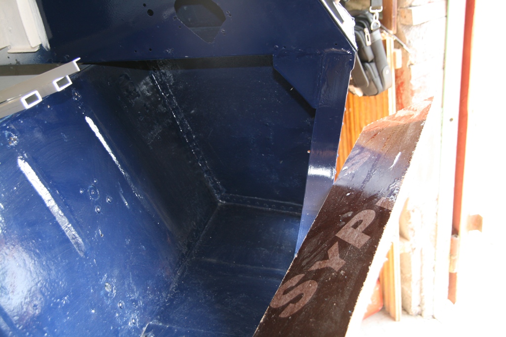

Фанера к транцу крепиться целиком? Или частями? Что-то цельная не вмещается???

Старий 01.07.2011, 10:00   #111 (permalink)
Аватар для Andrey55
Дописи: 4.821
Желательно целиком.
У Вас фанера великовата (длинновата). Причём настолько что закрыла сливные отверстия рецеса, а так низя. Обрежте края.
По моему фанера тонковата. Думаю надо в два слоя ложить.
Востаннє редагував Andrey55: 01.07.2011 о 10:12.

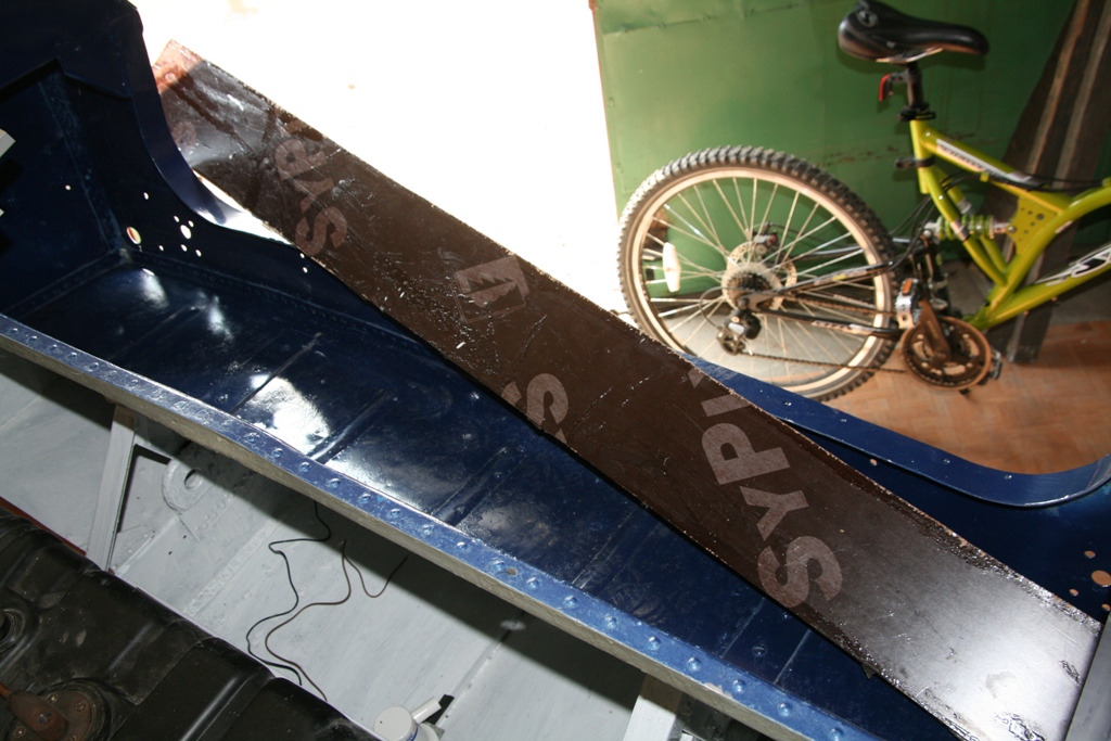

Старий 01.07.2011, 10:04   #112 (permalink)
Аватар для Чехардон
Звідки Ви: Киев - Майдан!
Карапь: Пешком по воде!
Дописи: 3.341
Сказал(а) спасибо: 783

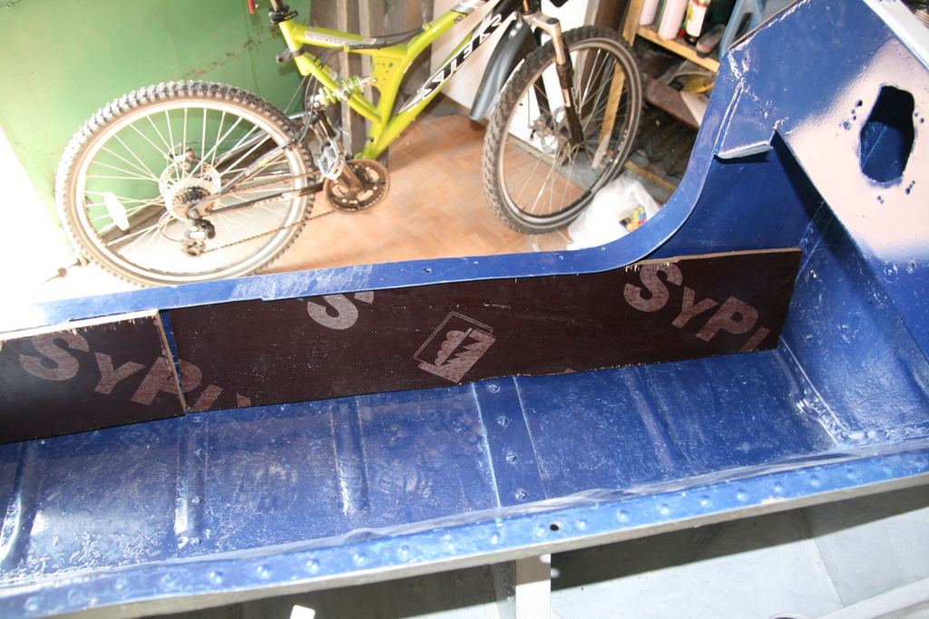

Допис від Дмитрий72 Переглянути допис
У меня цельная доска притом еще родная. На фотке если в полный размер увеличить видно сколько не достает до борта. Ну и толщина доски тоже видна. Фанера там совершенно бесполезна, а толстая доска распределяет нагрузку на весь транец.

.......Фанера там совершенно бесполезна, а толстая доска распределяет нагрузку на весь транец.
Забыл добавить что тонкая фанера бесполезна.
Тоо Дима. А косынки от доски к рецесу ставится будут (они видны на фото Чехардона)?
Дмитрий72 (01.07.2011)
Старий 01.07.2011, 12:15   #114 (permalink)
Звідки Ви: Тольятти
Дописи: 177
Спасибо! Я то думал, что длина должна быть до бортов, а оказывается до сливных. Спасибо. Это влагостойкая фанера 18 мм, буду делать 3 слоя склеивать их эпоксидкой и стягивать болтами.

Старий 03.07.2011, 20:34   #115 (permalink)
Карапь: Москва 2
Дописи: 215
Антом посмею вас огорчить)) но там не цельная доска а склееная фанера)))) у меня тоже рожная была. с первого взгляда обычная доска. но потом увидел что фанера склеяная.
Dmitri4 76 зараз поза форумом   Відповісти з цитуванням
Старий 03.07.2011, 21:08   #116 (permalink)
Аватар для Чехардон
Дописи: 3.341
Допис від Dmitri4 76 Переглянути допис
Нее Дима у меня именно цельная и именно доска. Прошедшей зимой когда мне транец переделывали ее вынимали, немного восстановили и поставили на место. Насчет родной 100% утверждать не буду, но мастера говорили что она именно родная.

Есть дуб - 50, может его? Так что лучше? Или все таки клееная влагостойкая фанера?
Если есть дуб, то лучше поставить его. У нас практически все мастера делающие транец, с оторыми я сталкивался, ставят дубовую доску.
.......................Пользуюсь, уже не на первой лодке, транцевыми досками сделанными именно из дуба, при чем заметьте, у меня транцы выносные где доска полностью открыта и подвержена всевозможным атмосферным влияниям и тем ни менее в ее крепости, надежности и долговечности ни каких сомнений не возникает. Проверено временем.
