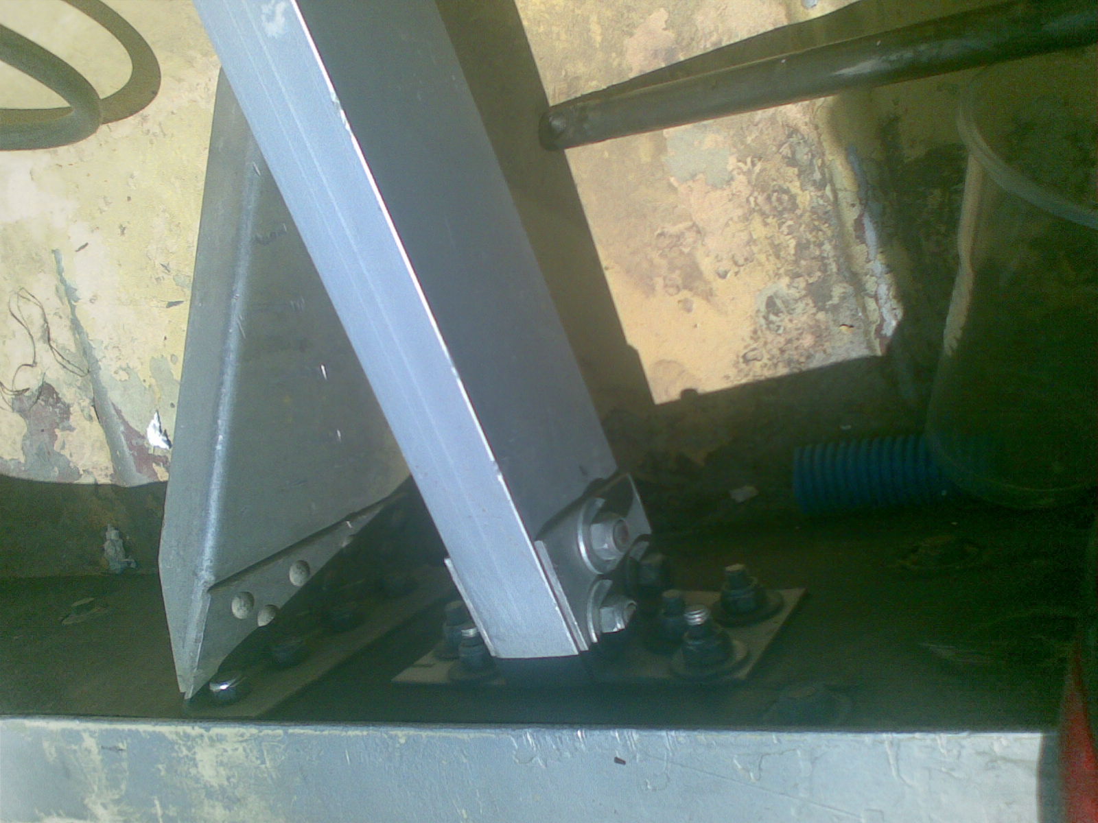

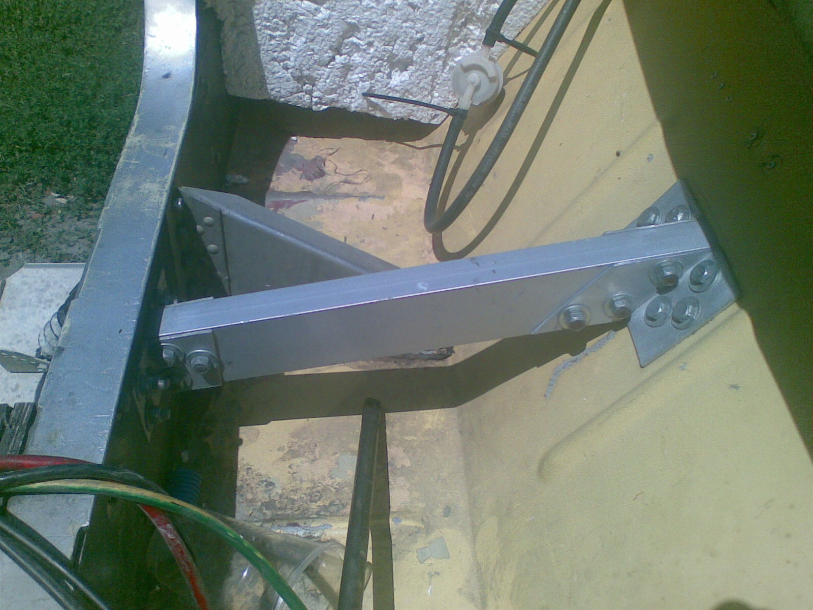

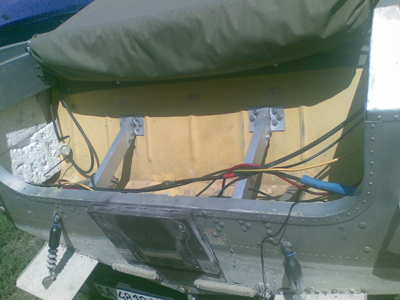

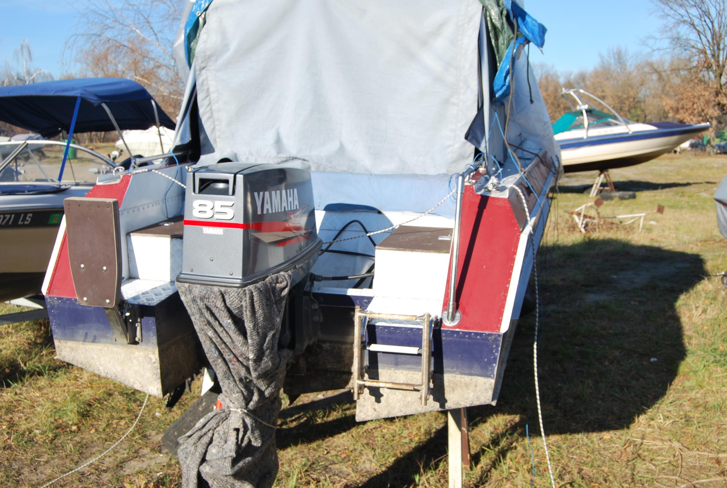

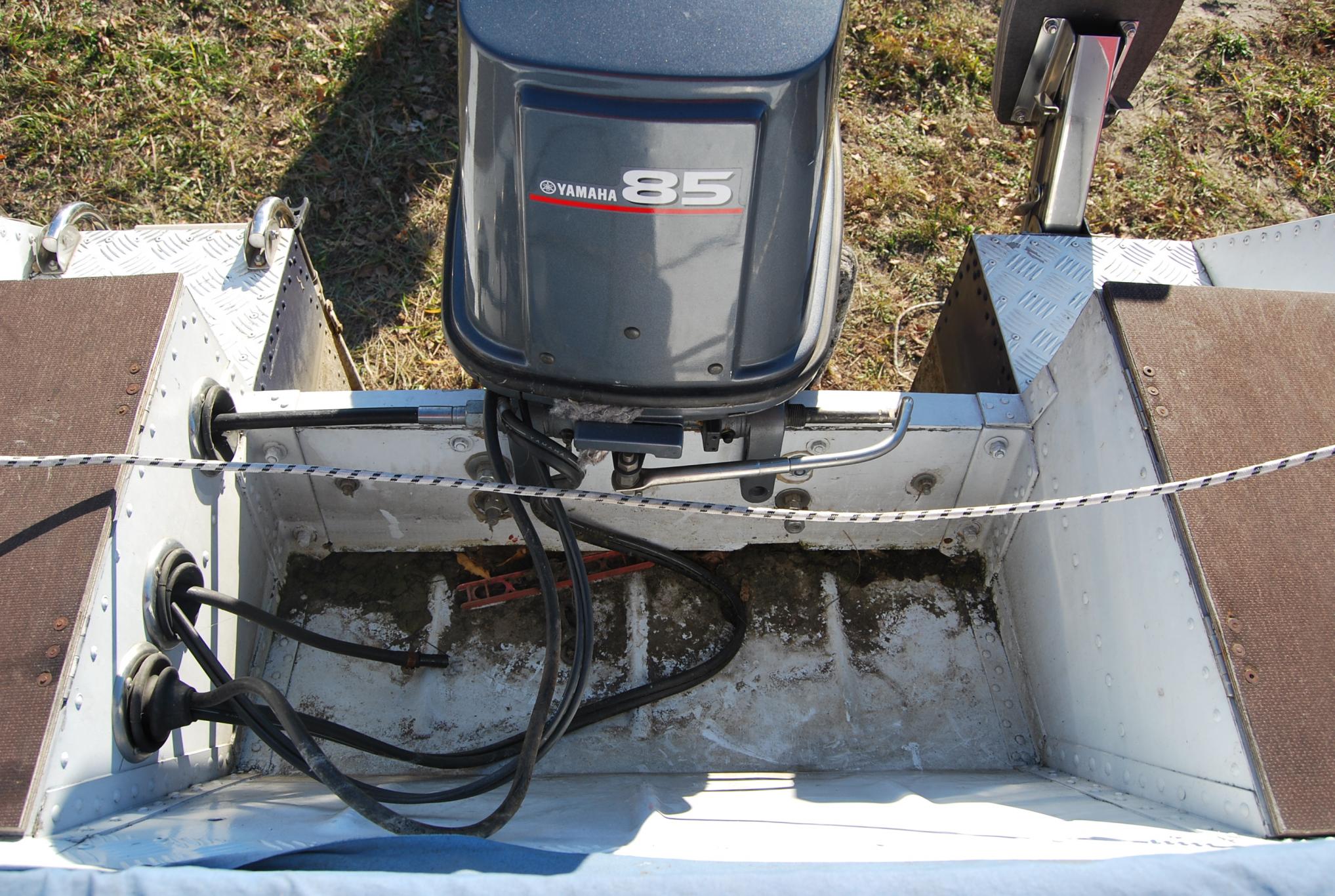

Типово Усиление/переделка транца на Москве 2.

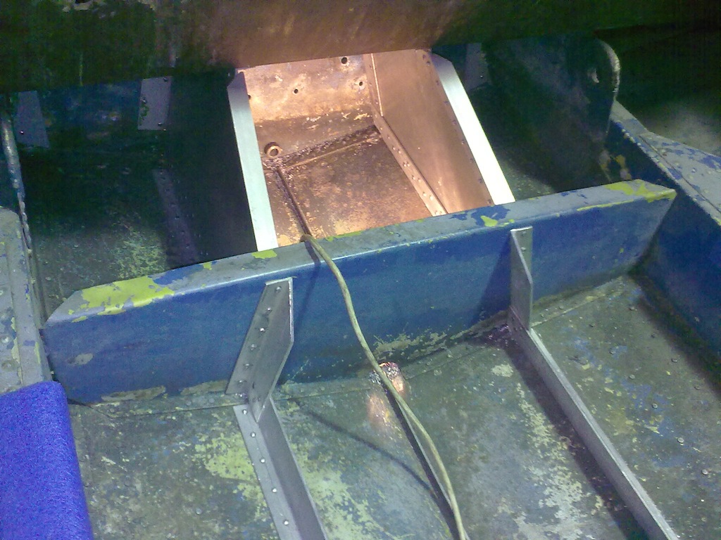

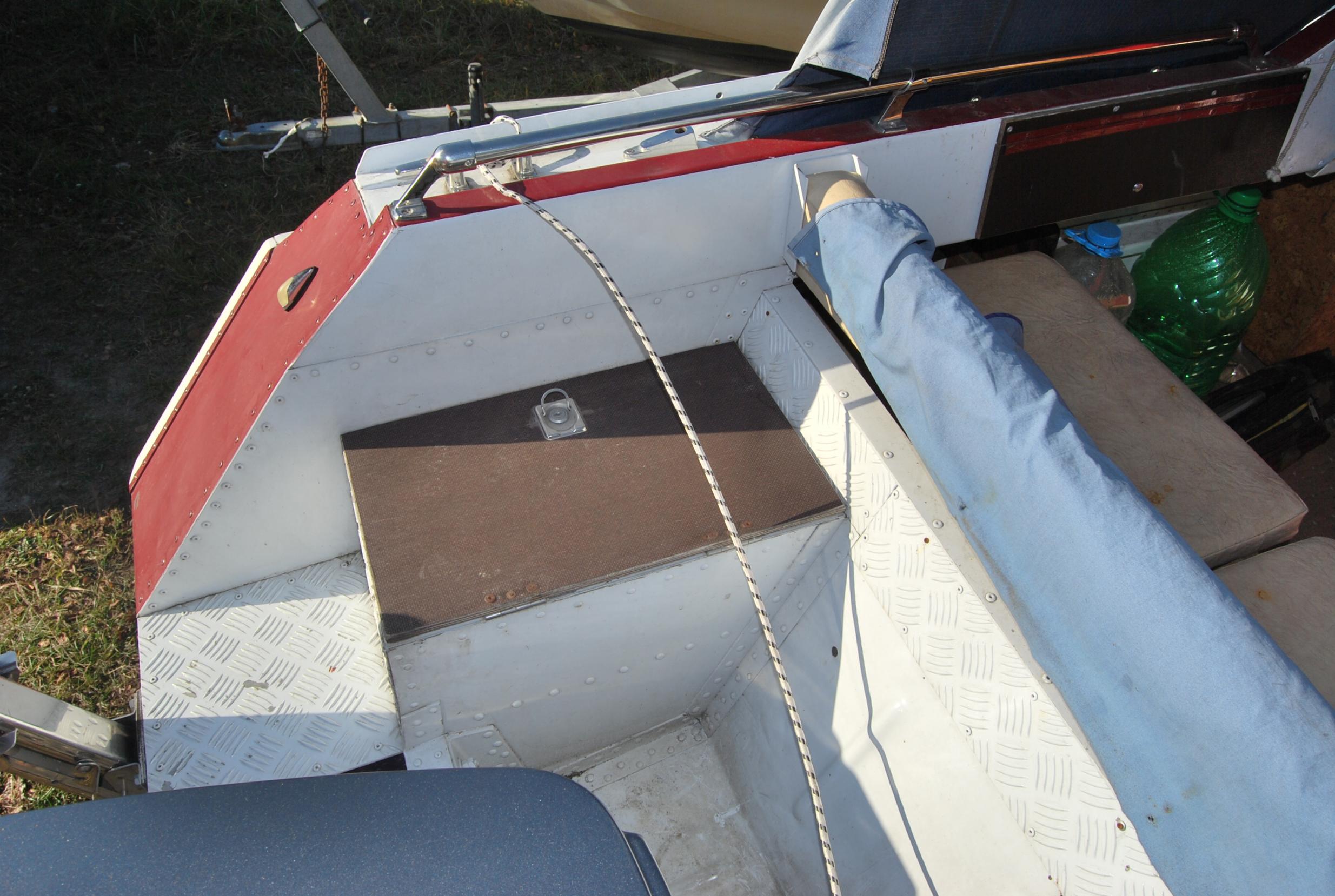

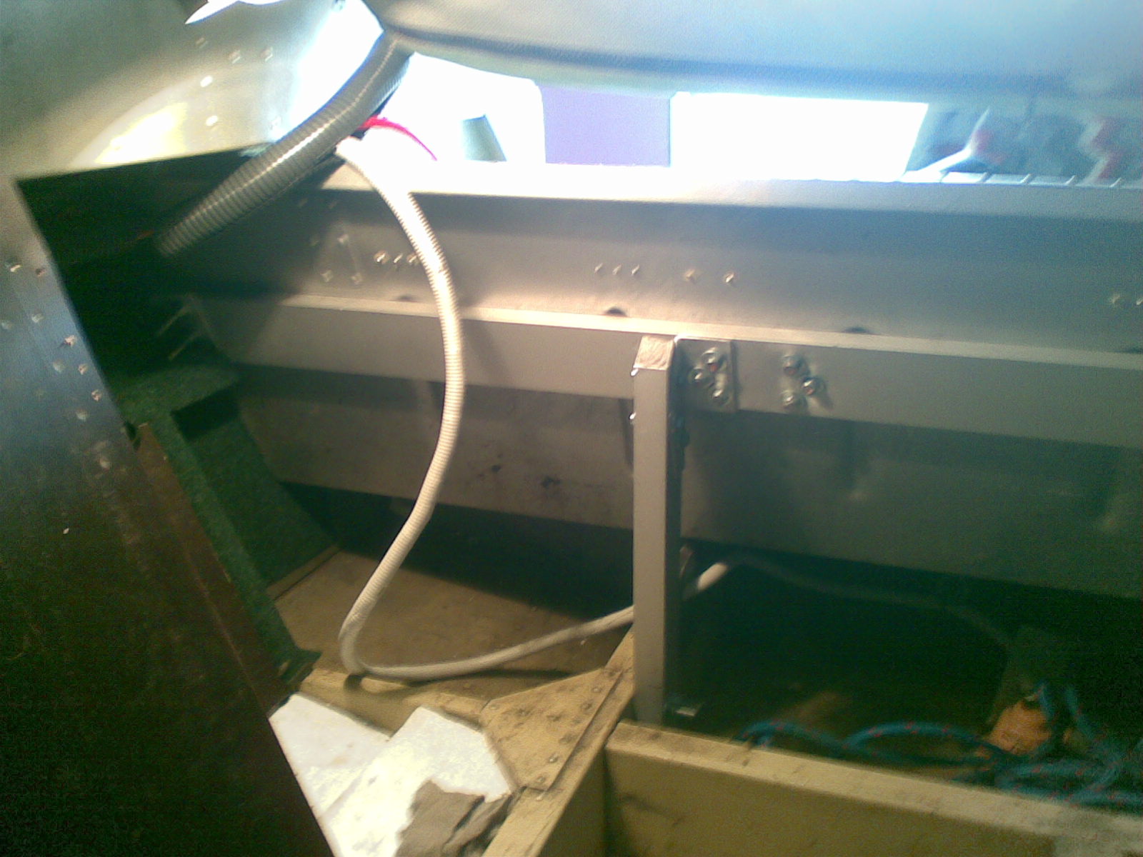

В изготовлении особо сложного ничего нет.
На пилораме заказал доску которая плотно вошла в алюминиевую трубу.
Из этих труб вырезаем один поперечный усилитель и по паре в рецес и за рецесом.
Уголки делаем из остатков трубы, предварительно прикладываем вырезанные из трубы усилители к местам крепления на лодке и с помощью картона делаем точные копии уголков, а дальше дело техники.
Уголки которые крепятся в нутрии кокпита проварил аргоном (варил на шиномантаже где ремонтируют легкосплавные диски).
Пара усилителей которые ставяться в кокпите завязаны на стрингер.
Всё конструкция крепиться самоконтрящимися гайками.
Хочу поставить ПЛМ 115 лошадей, 4ре такта.
Фото прилагаю.

Что-то подозрительная тишина в теме.
Даже нет ни одного предположения, удержит или нет 115 коней такое усиление транца.
Думаю, что весной увидим, после похода! (Шучу!).
Андрюха, по фоткам мало что понятно (для меня!). Надо в живую глядеть!
В субботу сделаю фотки нашего транца, для сравнения!

Если транец даже и выдержит, то остальное нет. Повесь попробуй, и заодно посмотриш насколько будет транец болтатся.

Согласен, транец ты укрепишь, а корпус может начать разрушаться, там бы швы все укрепить, но как??? Превышение ведь в 2 раза допустимой мощности....
Вот неман 2 и с 70-кой Ямой 2т. видел, не видел даже, а он летел, реально летел при допустимых 30, и хоть бы хрен АМГ8.

Если транец даже и выдержит, то остальное нет....
....Превышение ведь в 2 раза допустимой мощности....
Москва между прочем ,проектировалась под мотор 90 лошадей.

Андрюха, усиление должно выдержать, а вот как поведет себя корпус ? Рискуешь, как мне кажется.
Корпус тоже буду усиливать, правда пока не знаю как.
Вроде неплохо сделано, но я бы усилял не так. Во вторник расскажу как, более детально разглядев вживую.

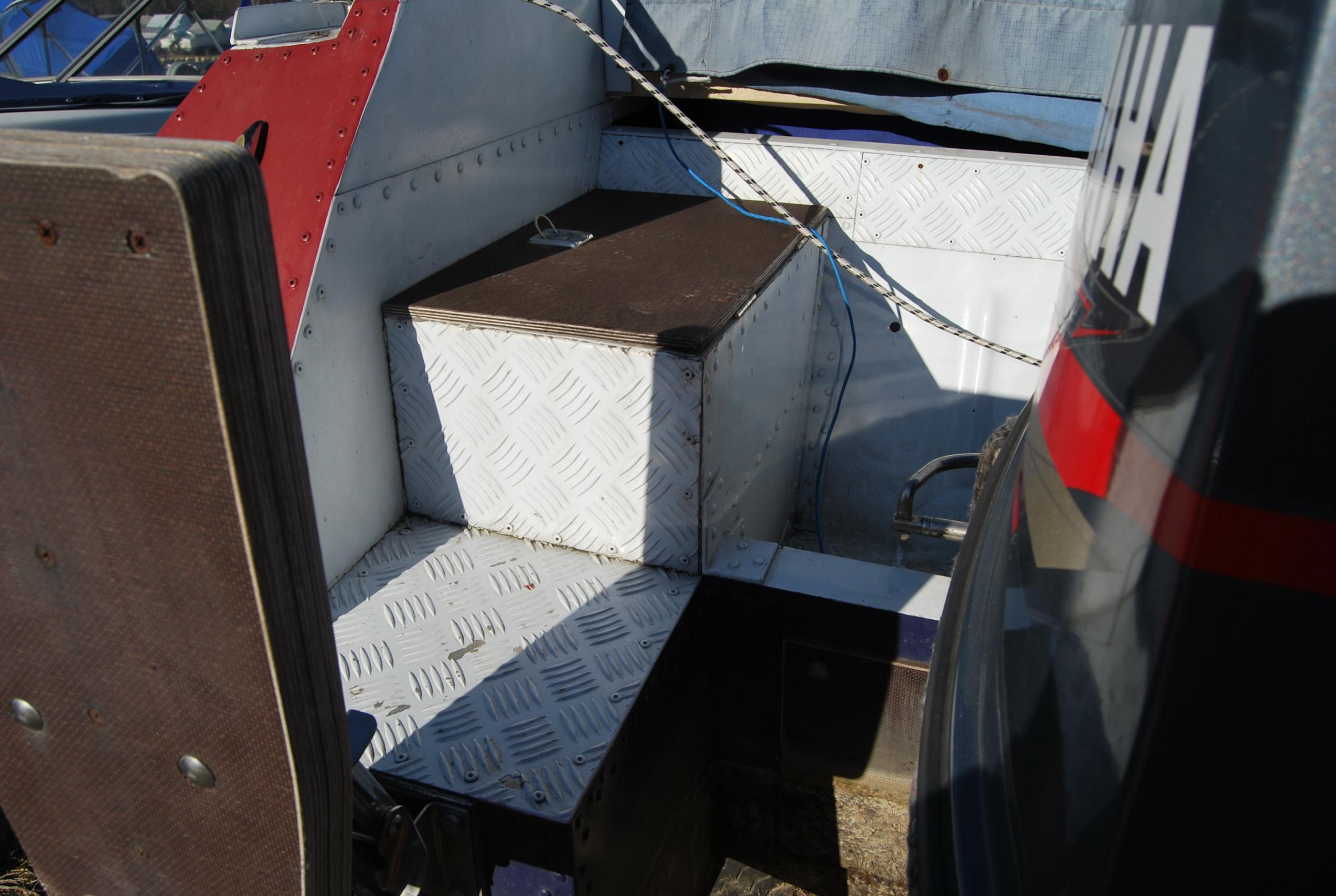

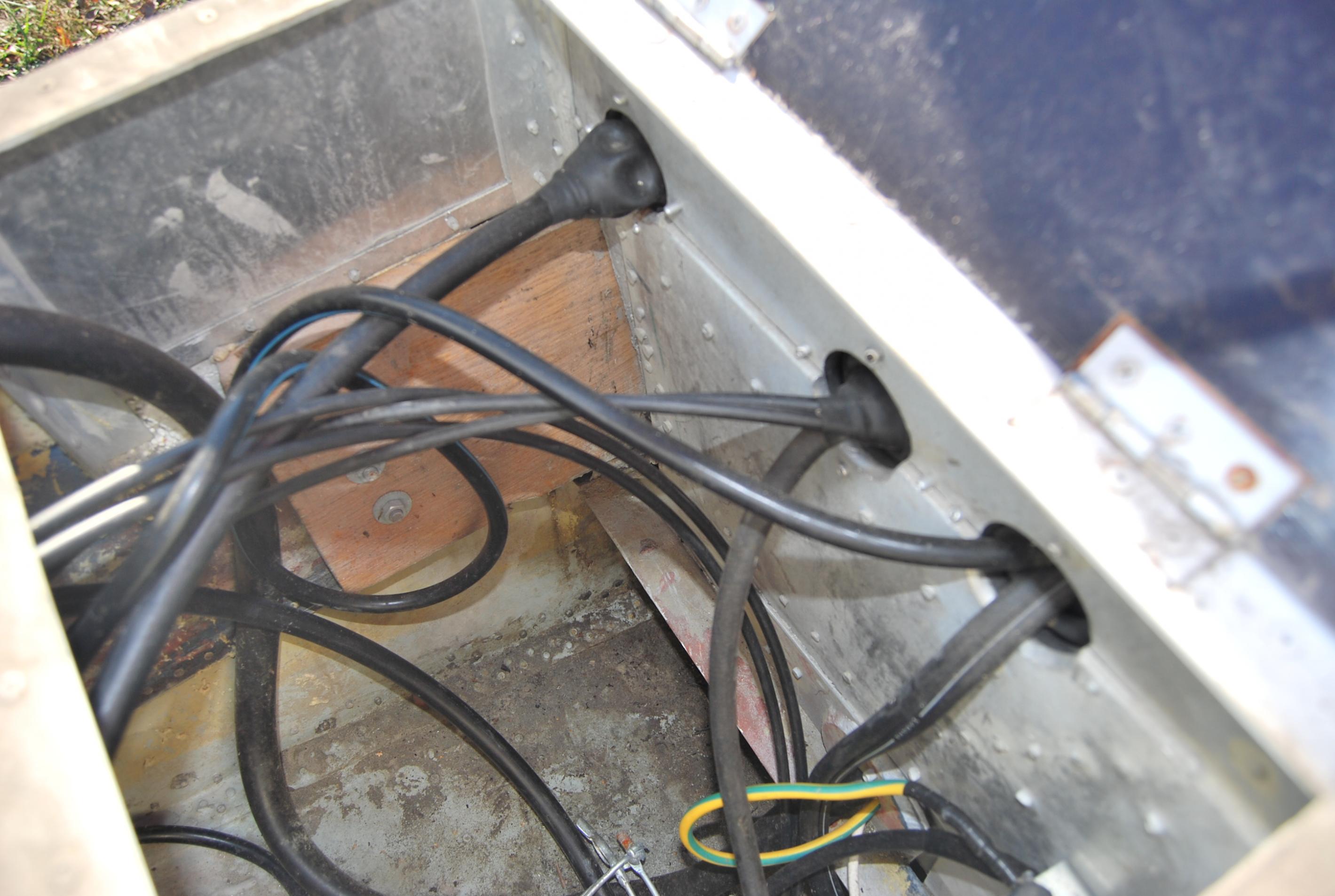

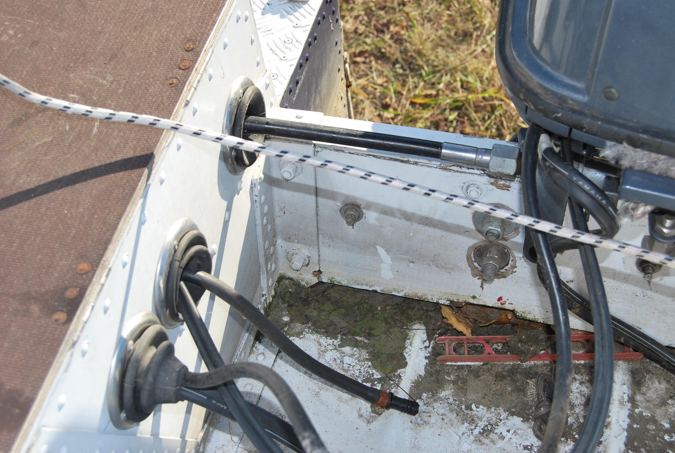

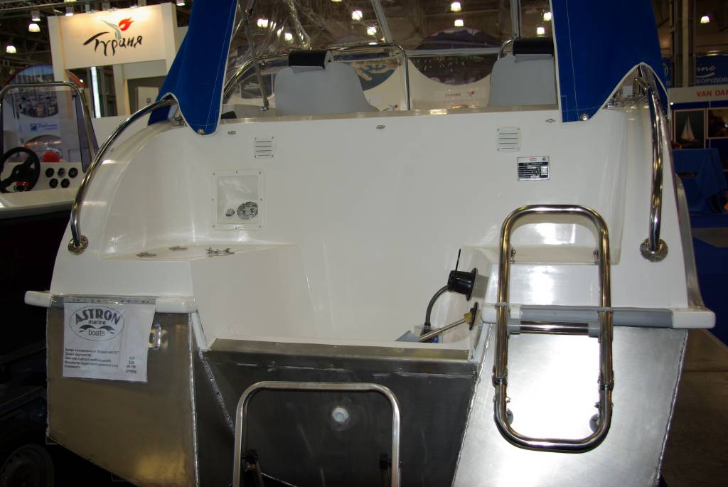

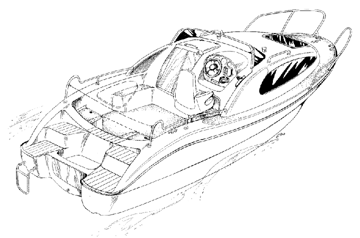

Антон, Андрей привет!

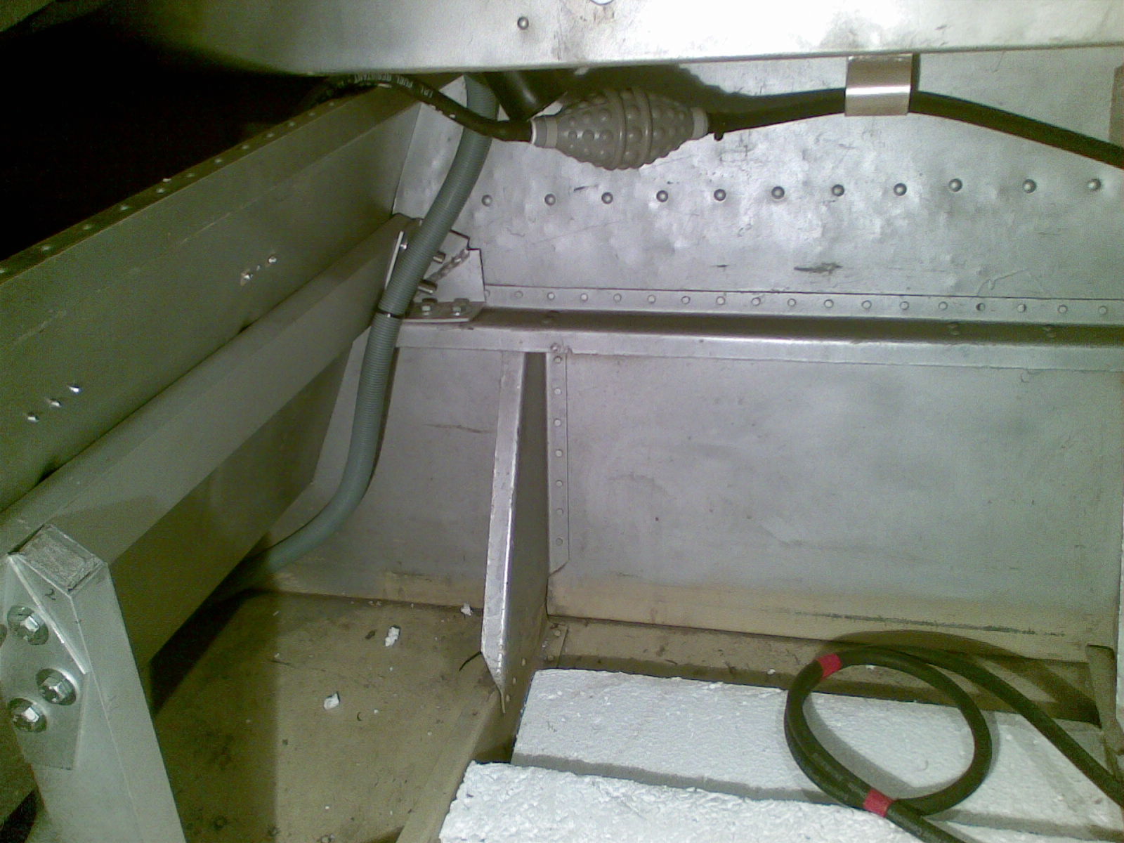

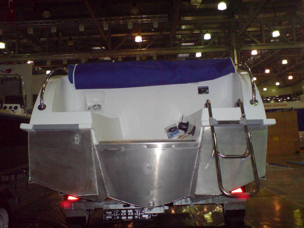

Транец у Москвы выгибается и при 2-х 30В (2*57кг= 114кг), не мало при скорости хотябы - 44км.ч. Когда зашивал для укрепления дуб. доской, пришлось ее немного выгибать. Усиление транца для 5-6м. лодок делают на основании уменьшения рычага самого транса, оставляют полезной площади до 90см. для двигателя, остальное жестко зашивают с корпусом, транцем и декой транца (усиливая по толщине ее тоже). Все это связывается: жестко два борта, дека транца и рундуки дюр. балкой (п- образный профиль, его видно на фото с аккомулятором, белая балка вверху фотки ). Принцип не мой, первые ввели зашивание транса - Япошки, под движки на 90-150л.с. Традиционно, транец делают в две ступеньки, которые служат жесткой связкой крепления и одновременно рундуками (одна ступенка- зашитый транец: корпус, транцевая дека, доска транца, вторая - були, для компенсации веса, в продолжение корпуса). Высылаю, пару фоток финских и рос. катеров + свой транец, как обещал.

Вот этот вариант очень понравился.

Очень интересно решение с транцем! Скопировал все фотки и поехал в бокс к мастерам обсуждать возможность такого варианта!!!

Поехал сегодня к своей лодке с фотками от Александра и каково же было мое удивление, кодга мне Тарас сообщил что именно они и делали Сашину Москву!!!
Так что решено! Буду переделывать транец именно так. Я на фотки несколько дней смотрел и размышлял и пришел у выводу что это лучший вариант из всех. По крайней мере для меня. Жду от Тарика калькуляцию по материалам и работе.

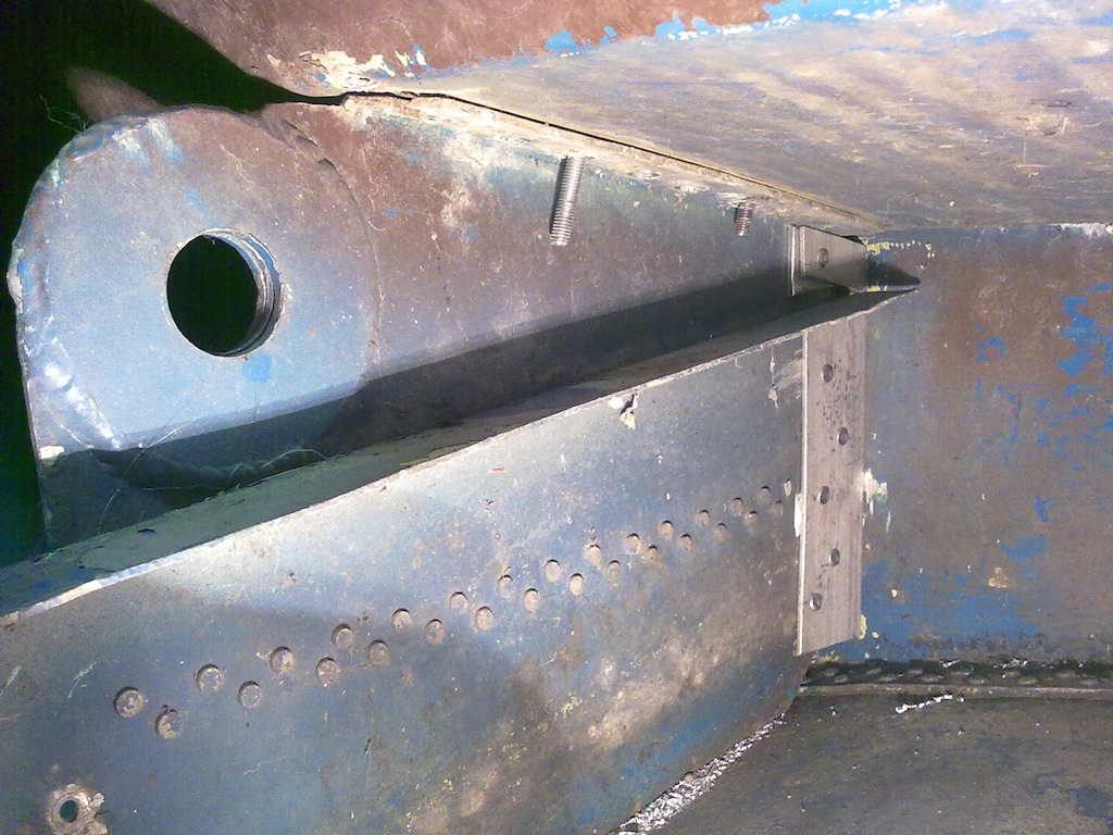

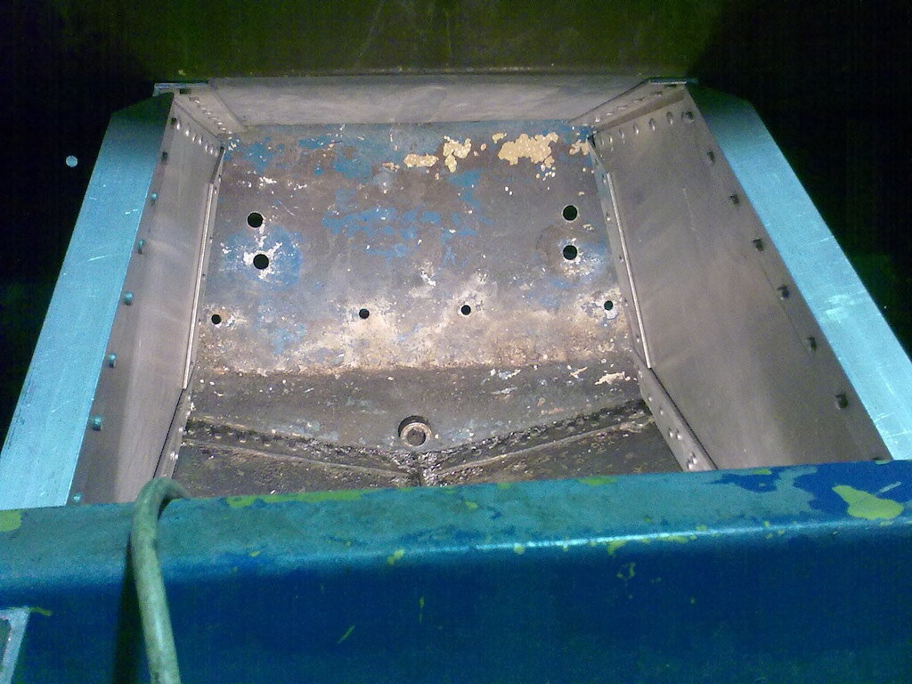

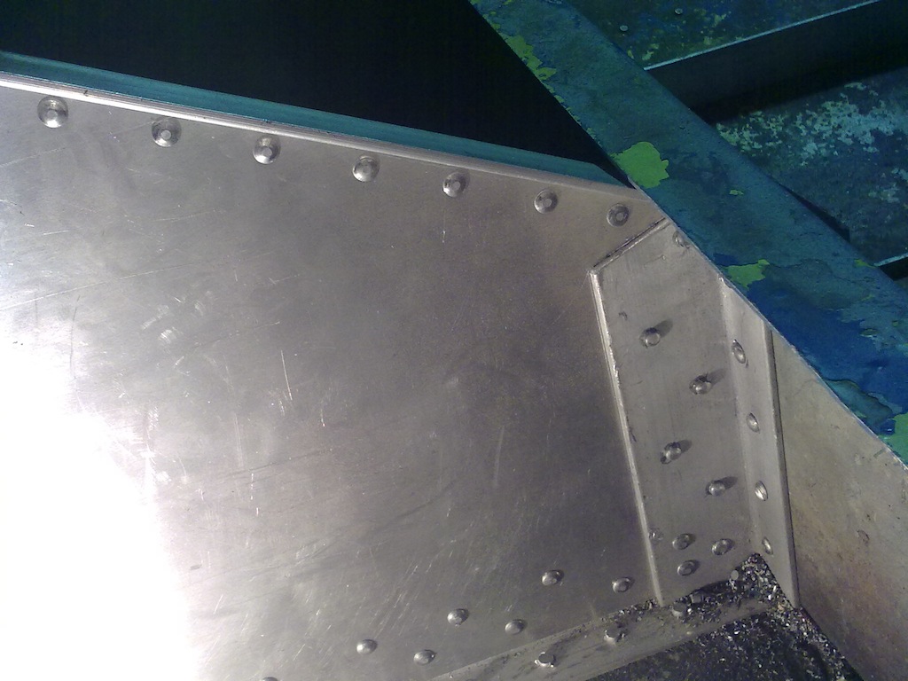

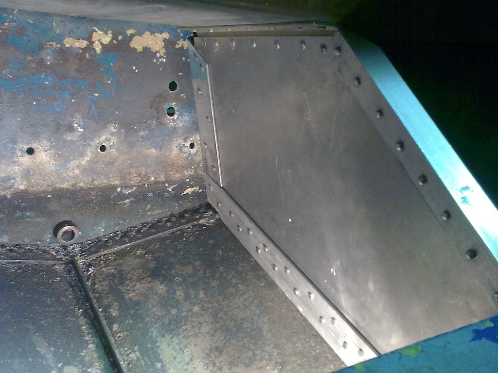

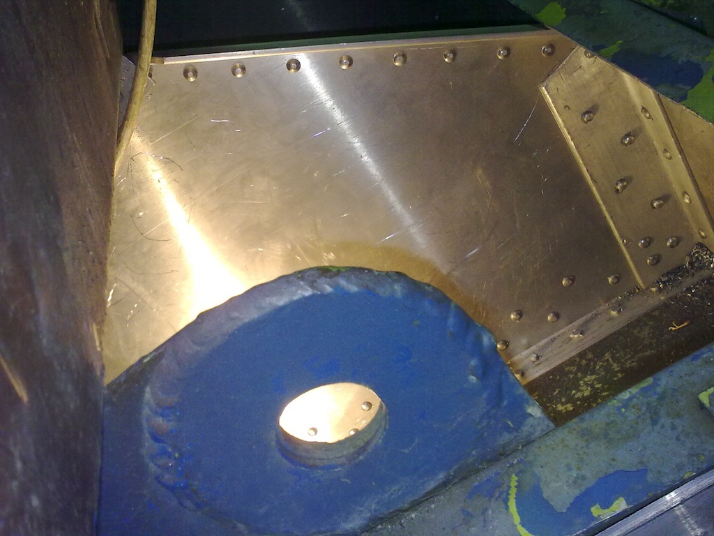

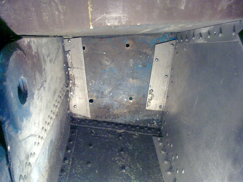

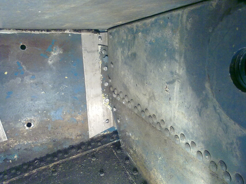

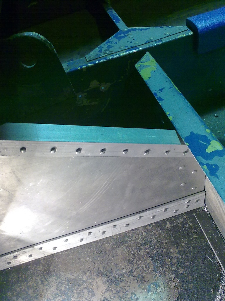

Добрый вечер! Продолжу описание процессов усиления лодки Антона. Три дня жутких акробатических трюков под рецессом - и на все основные стрингера, у кормы, стали силовые косынки, способные, по нашим расчётам, выдержать знакопеременные нагрузки при эксплуатации мотора до 175л.с. Материалом для изготовления косынок был выбран металл, толщиной 3,5 мм., близкий по сопроматическим свойствам к Д 16 АТ, только массовая часть меди в нём выше, он жёсткий и упругий, как пружинная сталь. Косынки полностью повторяют форму подрецессного пространства ближнего к корме центрального отсека, и каждая их грань связанна с уголками, монтирующимися ко всем примыкающим элементам лодки: рецесс, днище, корма. Заклёпки торцевых отгибов родных стрингеров, в месте их крепления к корме, были срублены и снова приклёпаны, но, уже, в пакете с новым, широкополым уголком, скреплённым с телом стрингера и прочной пластиной, в которой расположены штатные рымы (уши для стропил). Все, вертикально расположенные, уголки, соединённые с кормой, приклёпаны небольшим количеством потайных (с наружной стороны), заклёпок, так как сквозь них, и кормовой лист, пройдут мощные болты крепления кронштейна для навески двигателя. Монтаж дубовой доски, её развязку на борта и косынки, провязанные сквозь металл рецесса к стрингерам опишу, как только сделаю.

Старий 17.12.2010, 02:53   #20 (permalink)
Типово Re: Усиление днища Москвы-2.
Допис від Тарас В Переглянути допис
По поводу 175 сил Тарас я бы так не утверждал, верхушка транца как будет усилятся, куда завязыватся. И советую подьехать на Корчеватое глянуть как 150 Хонда у Бастера XL транец начала рвать. Так там основная конструкция намного серьёзней родной московской с вашим усилением.
