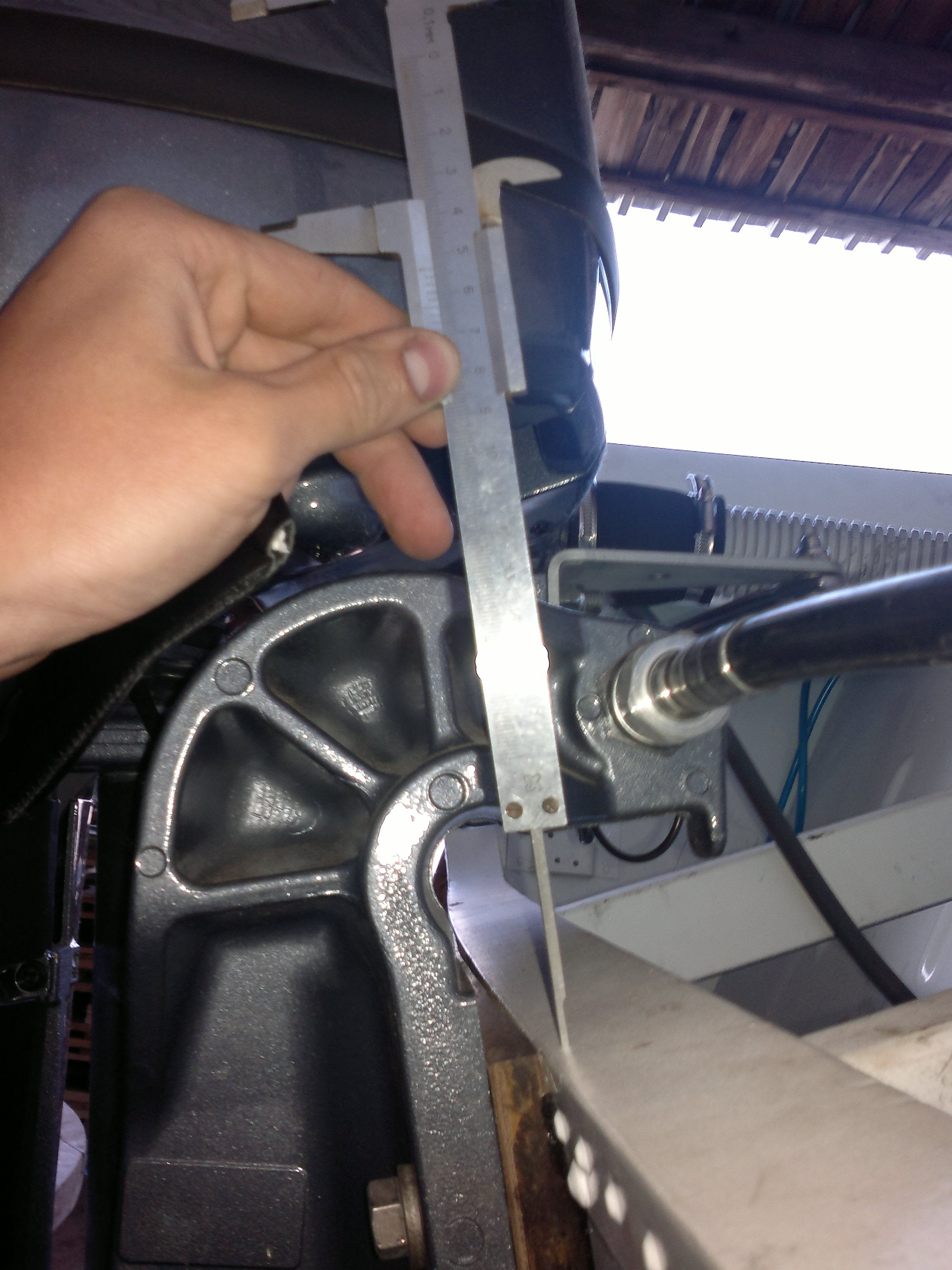

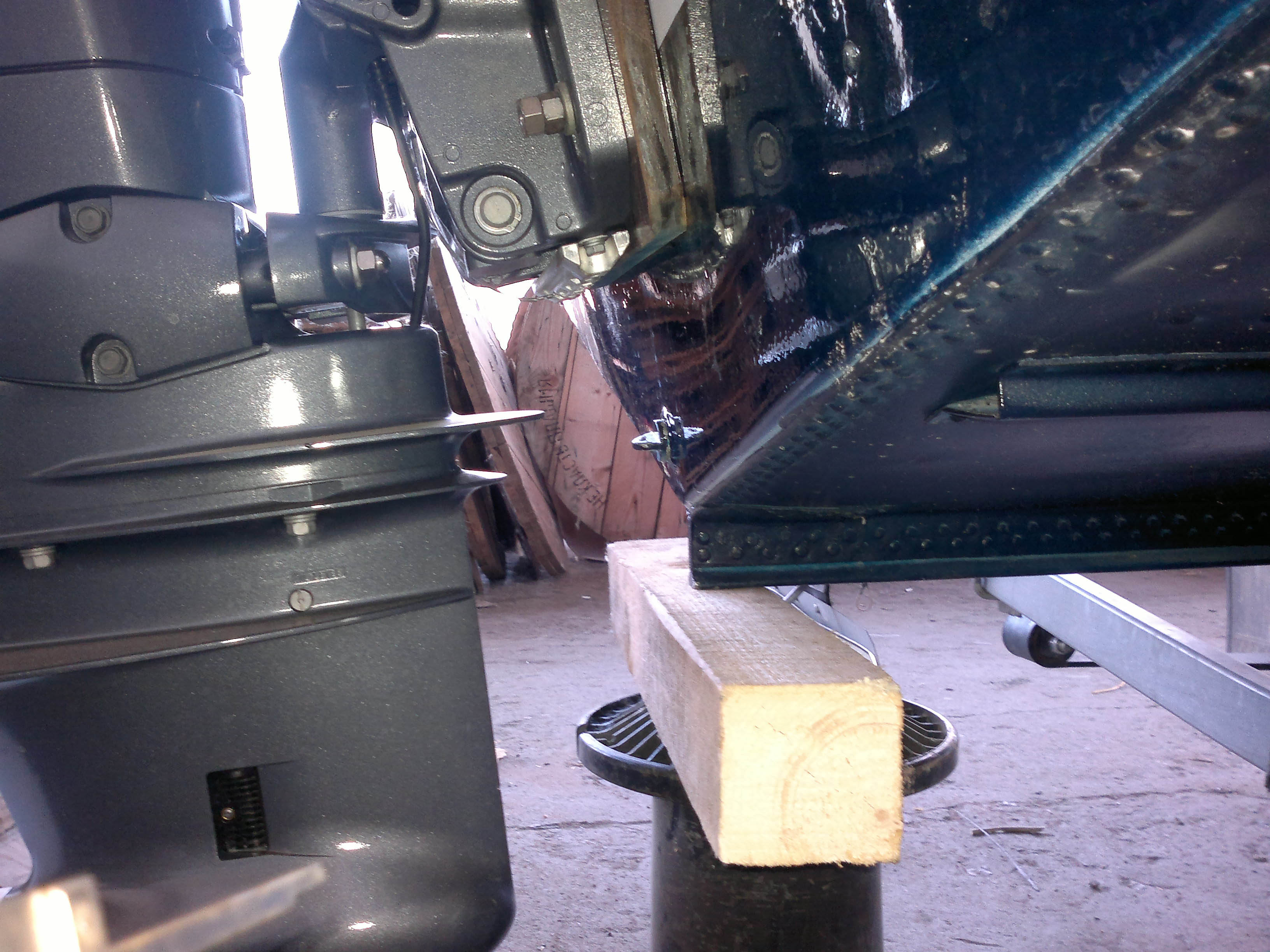

Вот в общем сделал фото. на маузере 5.5 см

Может я и не сильный специалист.....но мне кажется что надо чуть ниже...ИМХО

Мотор, вроде, нормально висит!
У нас зазор, между транцем и струбциной, примерно такой-же!
