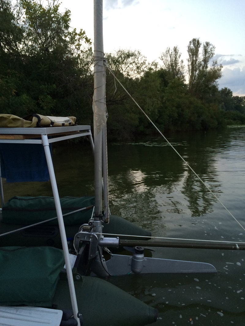

Вот такое чудо ходит по киевской акватории уже четыре года. Хозяин - мужчина около 65 лет, пенсионер завода "Арсенал" (если не ошибаюсь) зовут Сергей. Сверху в роли навеса солнечная батарея. Фото 2016 года, на фото мотор вмонтирован в руль, установлена мачта и парус (были установлены). На данный момент мачта демонтирована... ну не прижилась))) Видел летом 2017 года, старик даволен, говорит уже много лет экономит на бензине, хода хватает на 15 км. заряда полученного за 3 часа хватает что б вернуться (летом естественно).
Важно отметить, что лодка небольшая, около 3,5 метров, надувная, имеет надувной киль.

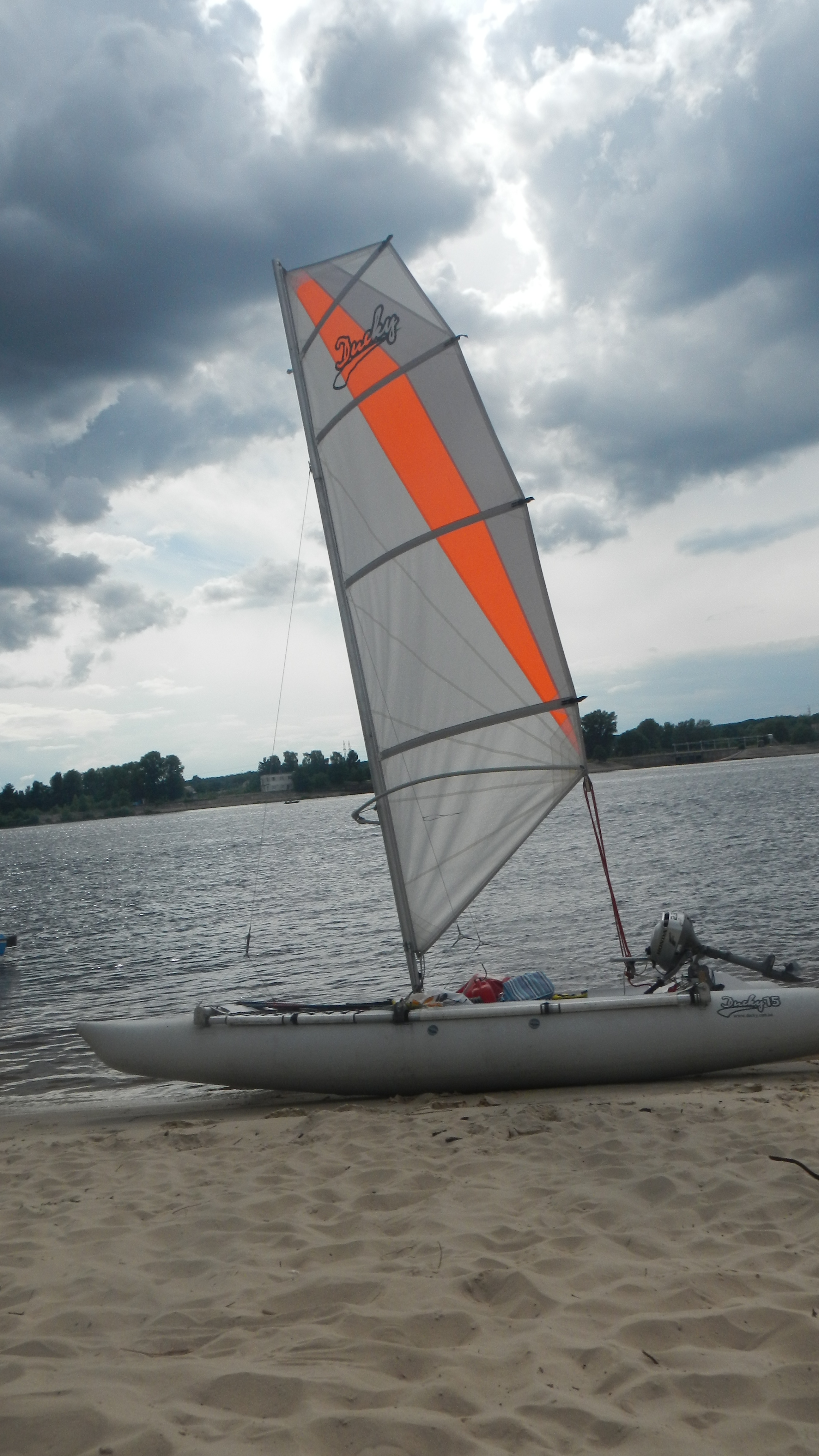

У нас в пользовании надувной парусный катамаран Дак 15
Назва:  DSCN1510.JPG
Переглядів: 399
Розмір:  2,47 МБ
на нем уже с 2009 года используем хонду 2,3 л.с. (расход 1л/час на полном ходу, катамаран разгоняет до 13-14 км/ч) как весло, если нет ветра или не можем пройти под мостом против ветра...
Короче к чему я все это, есть плавсредства парусные, есть моторные. Прогресс это моторная лодка. Оборудовать ее парусом не комильфо. Ставить на этот катер электро мотор... вариант, но дорогой. С хондой как у нас спалить 20 литров бензина очень сложно, максимум, что я спалил за сезон 12 литров))) (это около 150-200 км пройти надо).
Подводим итог: дешевле и практичнее маленький мотор (бу стоит около 500-700 дол. США). Но как писали уже ХОЧЕТСЯ ХУЖЕ ЧЕМ БОЛИТ))) надо ставить электро тягу и выкладывать фото отчет!!!

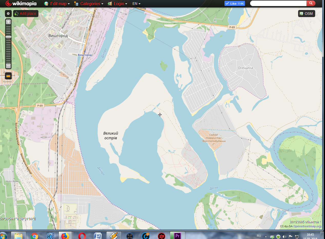

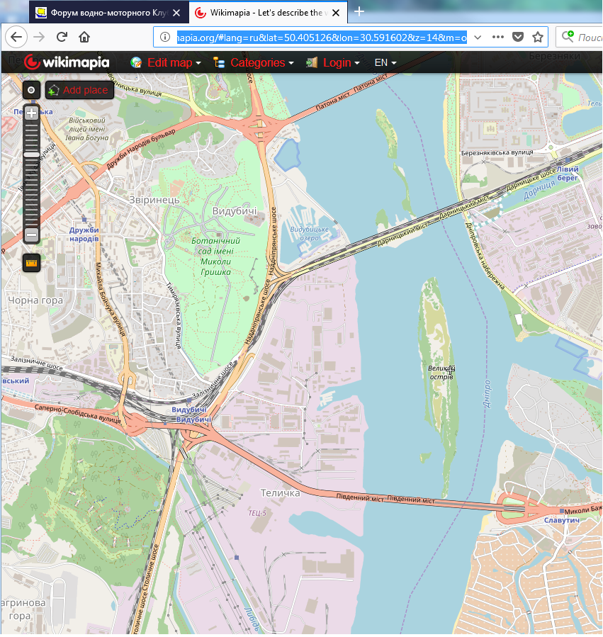

Великий и до Жукового острова
Стоп. Мы говорим о разных островах? Есть Великий у Вышгорода,а есть и ниже ж/д Дарницкого моста.

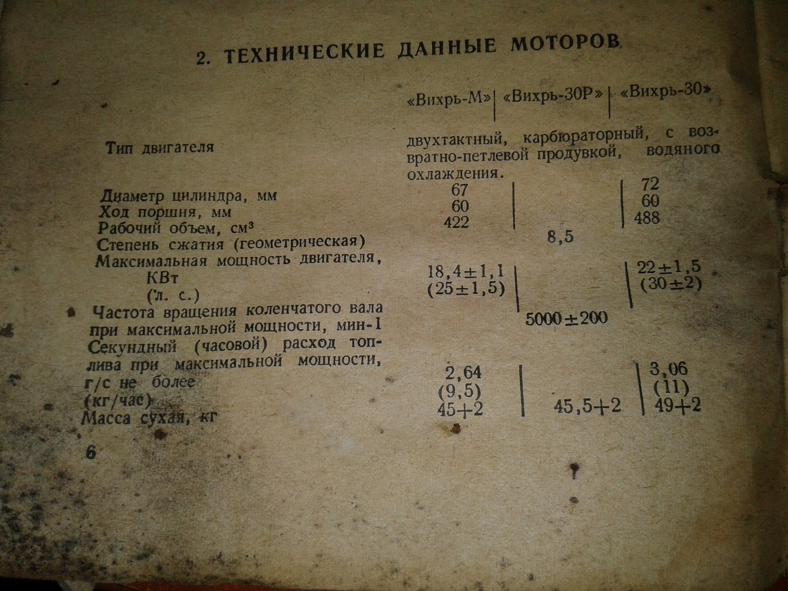

руководство по эксплуатации ещё никто не опровергал...там чётко указано что и как с расходом...
11кг. делим на 0,74 и получаем в литрах 14,9.... в час , при 5000 оборотов....

это ж не я придумал,я это ощущаю с своим кошельком регулярно по выходным
