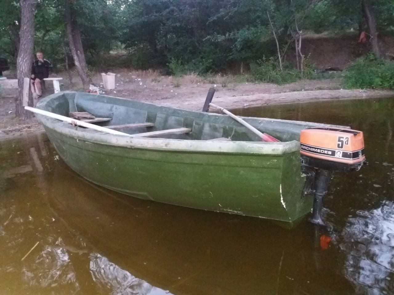

Нашел фото своего ялика 4.5х1.9 с мотором вольво пента 5л.с .
