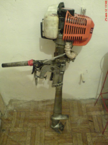

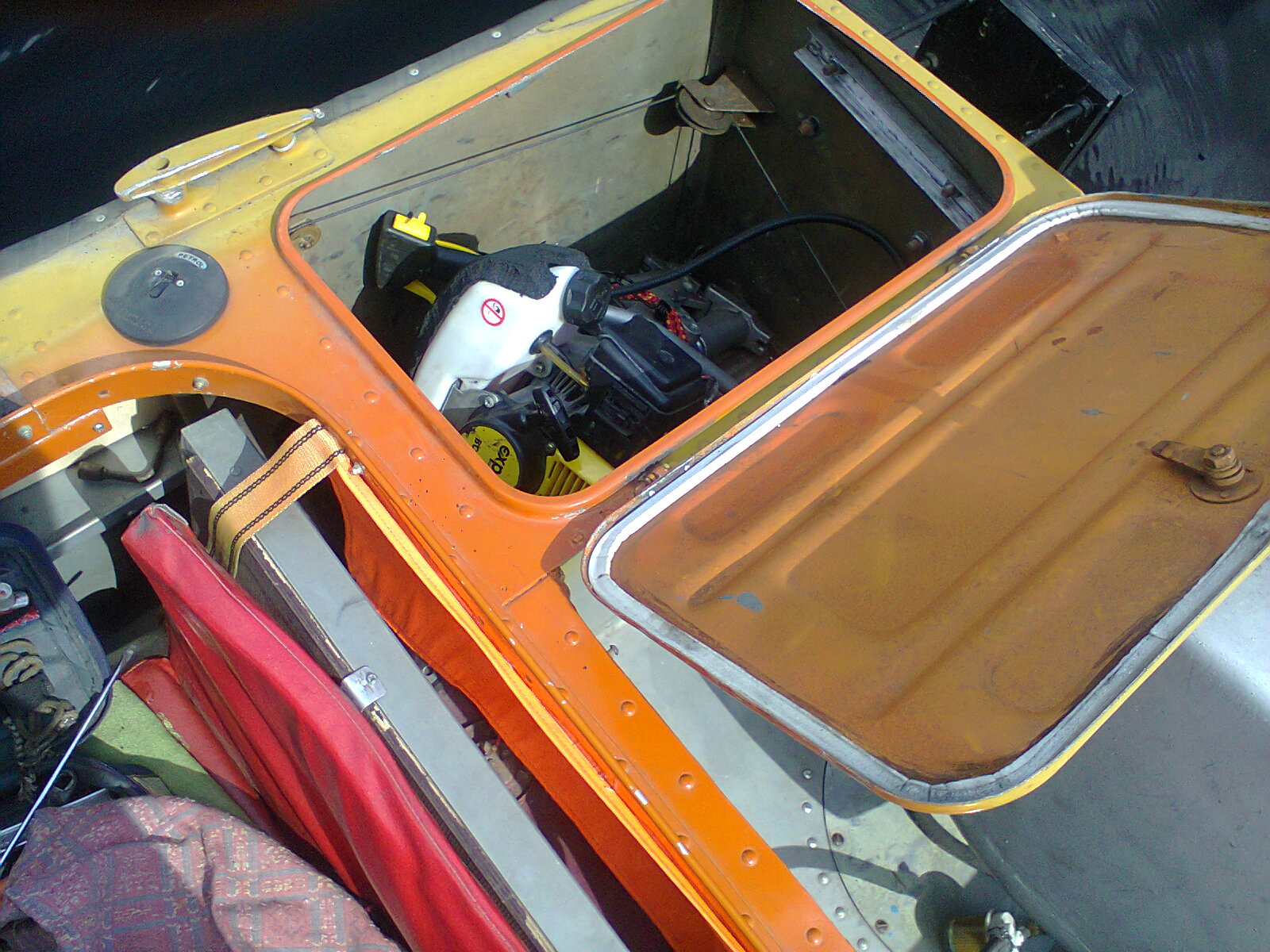

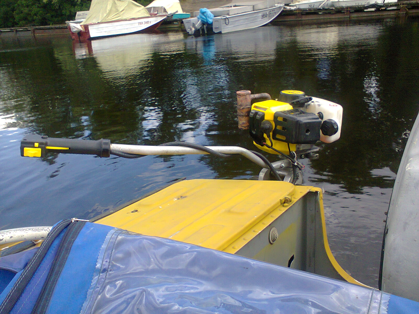

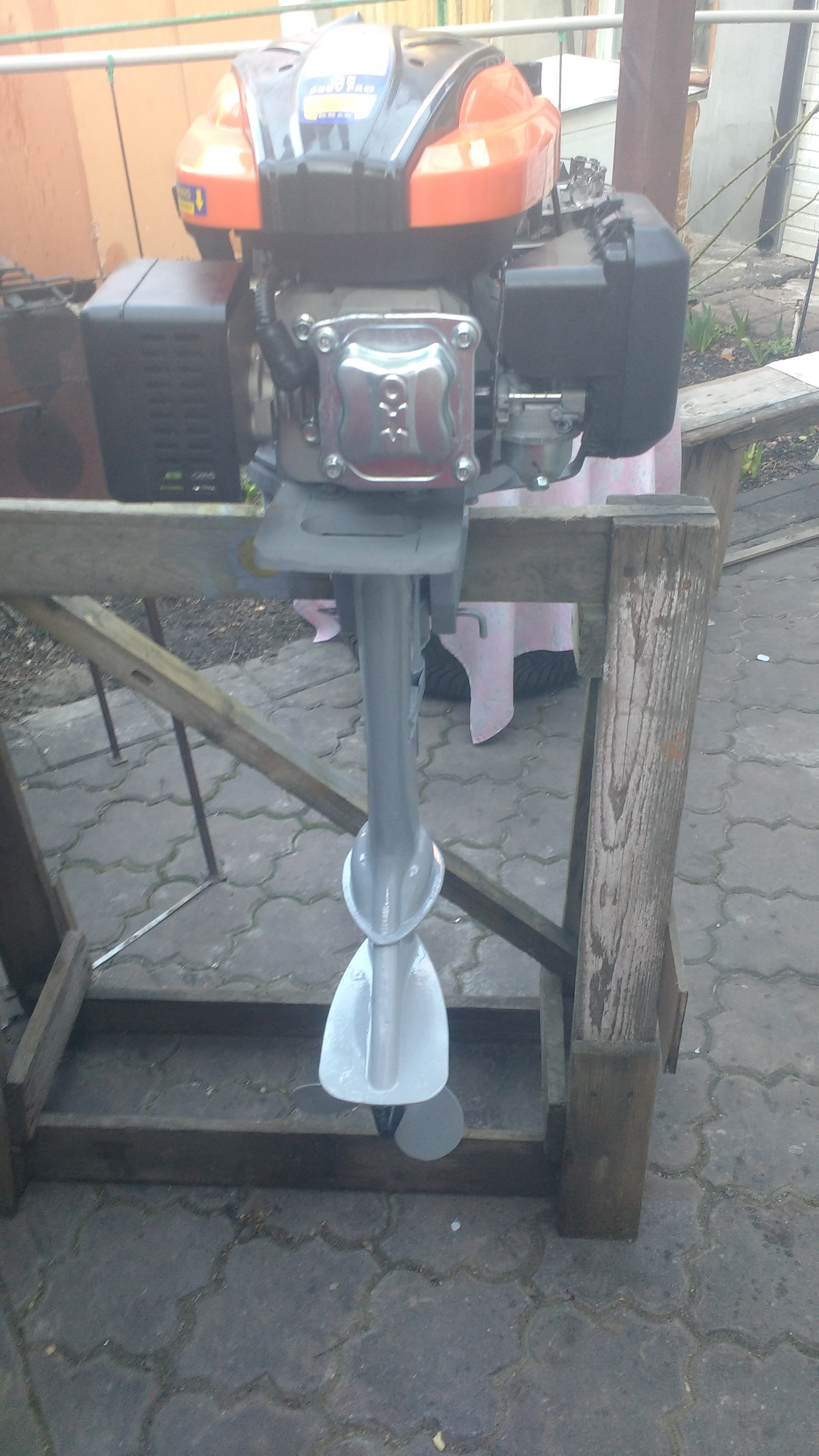

В моём случае весь прикол получился в том, что конструктор из новой самой дешевой китайской мотокосы получился в два раза дешевле, чем ремонтировать мой Спутник (Салют). Запчасти стоят как героин. Терять складную ногу не захотел он чудненько ложится в прогрессовский задний рундук. А остатки головы Салюта подарил кому то в Херсон. Вот и весь прикол.
Уже два года, два раза выручал и по месту на острове только на нём.

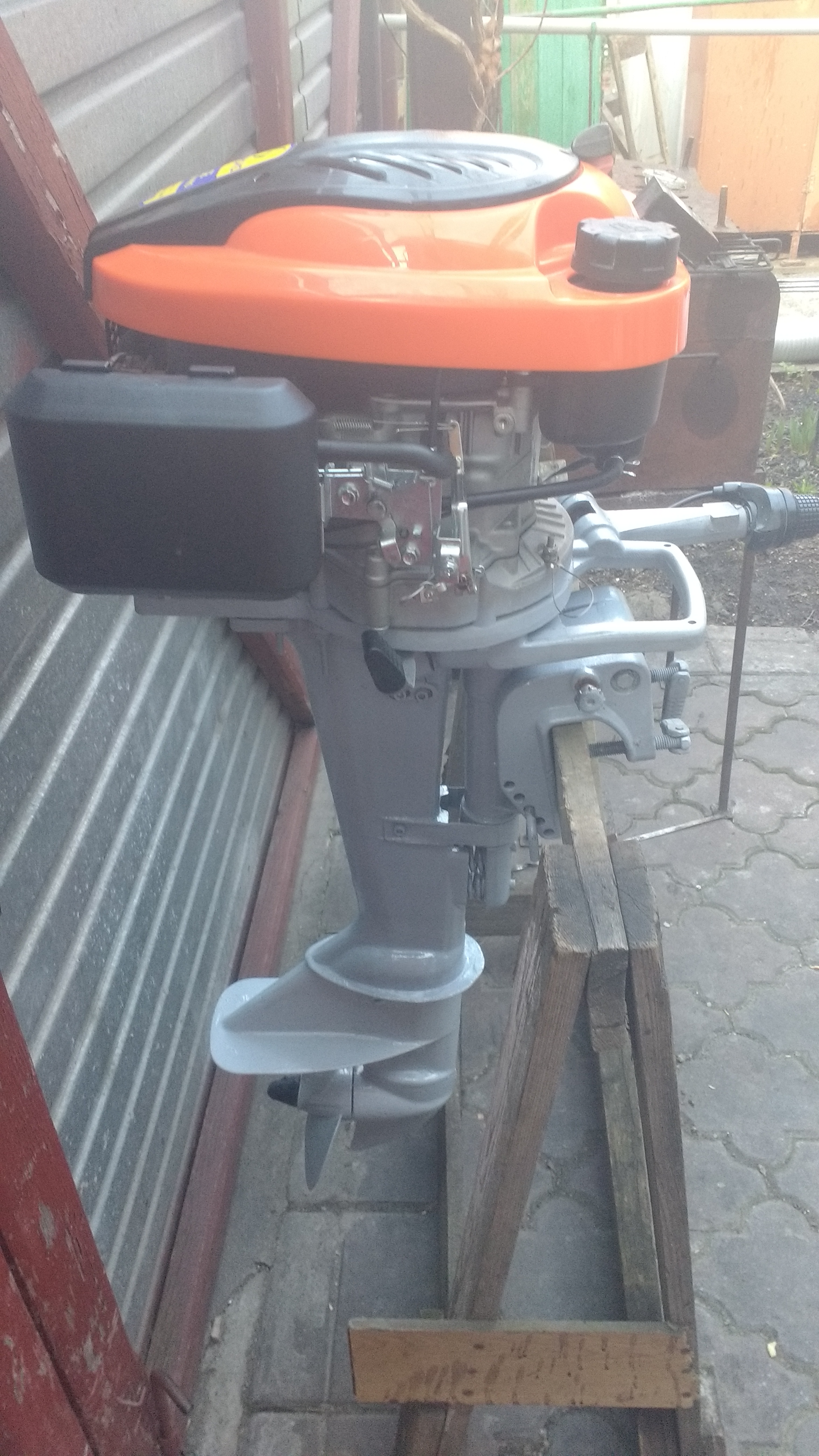

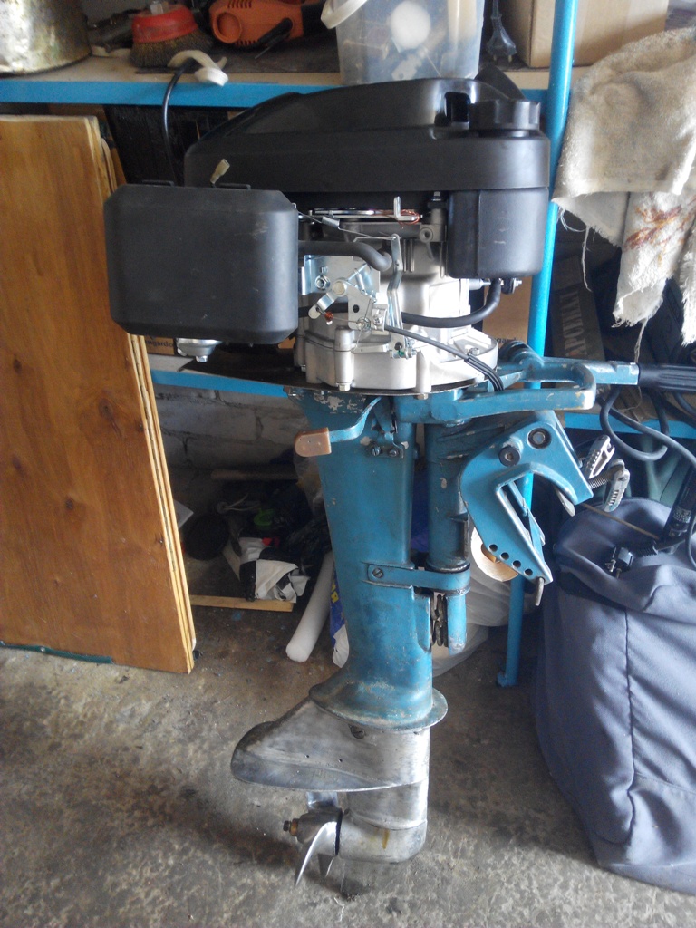

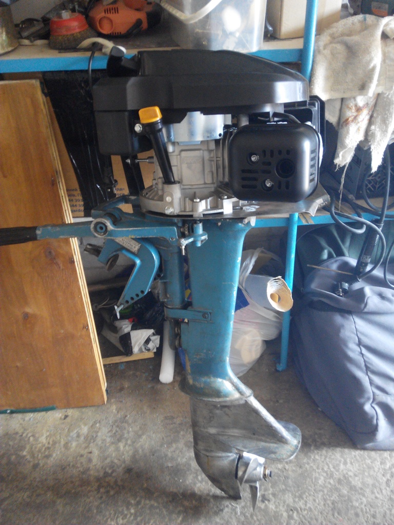

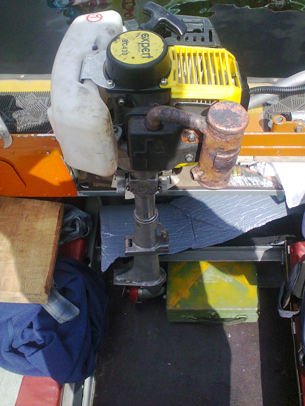

Всем привет и я не могу не вставить свое . Уже более 5 лет пользуюсь Салют + китай башка спалил более 2 литров масла сколько бензина представить страшно при расходе 1,2 литра на 3 часа сейчас сотворил Ветерок + Олео мак на 6,5 лс еще не катал испытаю отпишусь
Назва:  IMG_20160904_130052.jpg
Переглядів: 821
Розмір:  282,9 КБ
ID:	121082   Щоб збільшити малюнок, клацніть по ньому
Назва:  IMG_20160904_130126.jpg
Переглядів: 798
Розмір:  290,1 КБ
ID:	121083   Щоб збільшити малюнок, клацніть по ньому
Назва:  DSC00796.JPG
Переглядів: 808
Розмір:  36,6 КБ
OLEG 1965 зараз поза форумом   Відповісти з цитуванням

Кстати, недавно уидел у нас на базаре в продаже "почти серийные" такие двигатели.
Нога, по моему, салютовская, голова - от косы - 4000грн

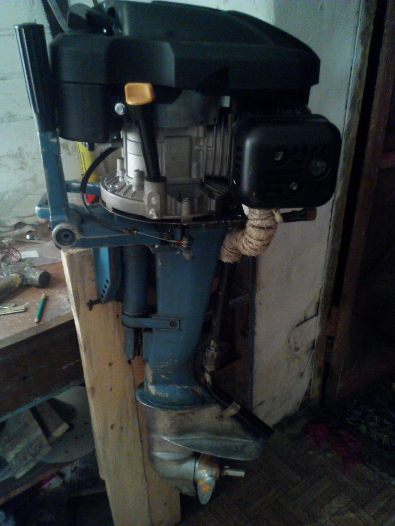

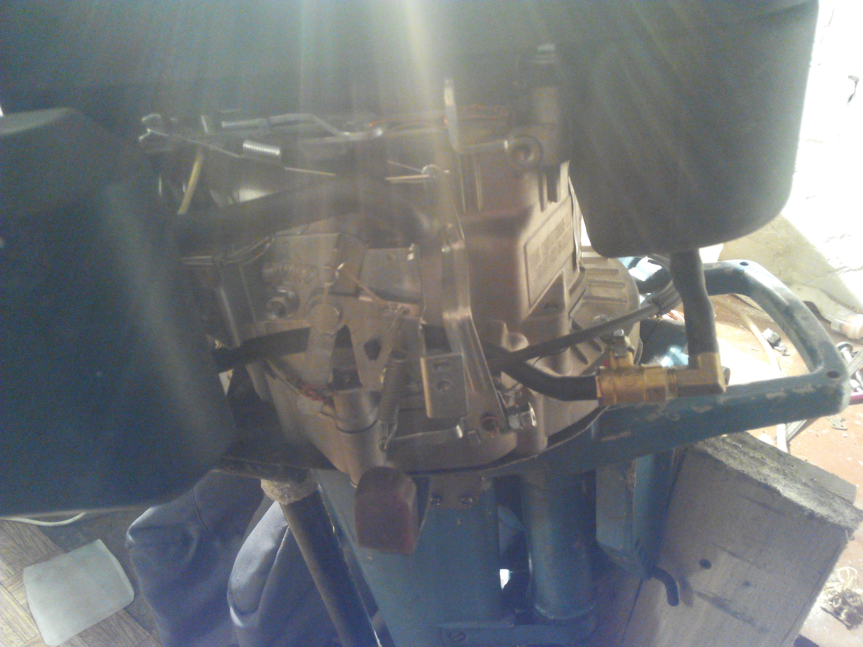

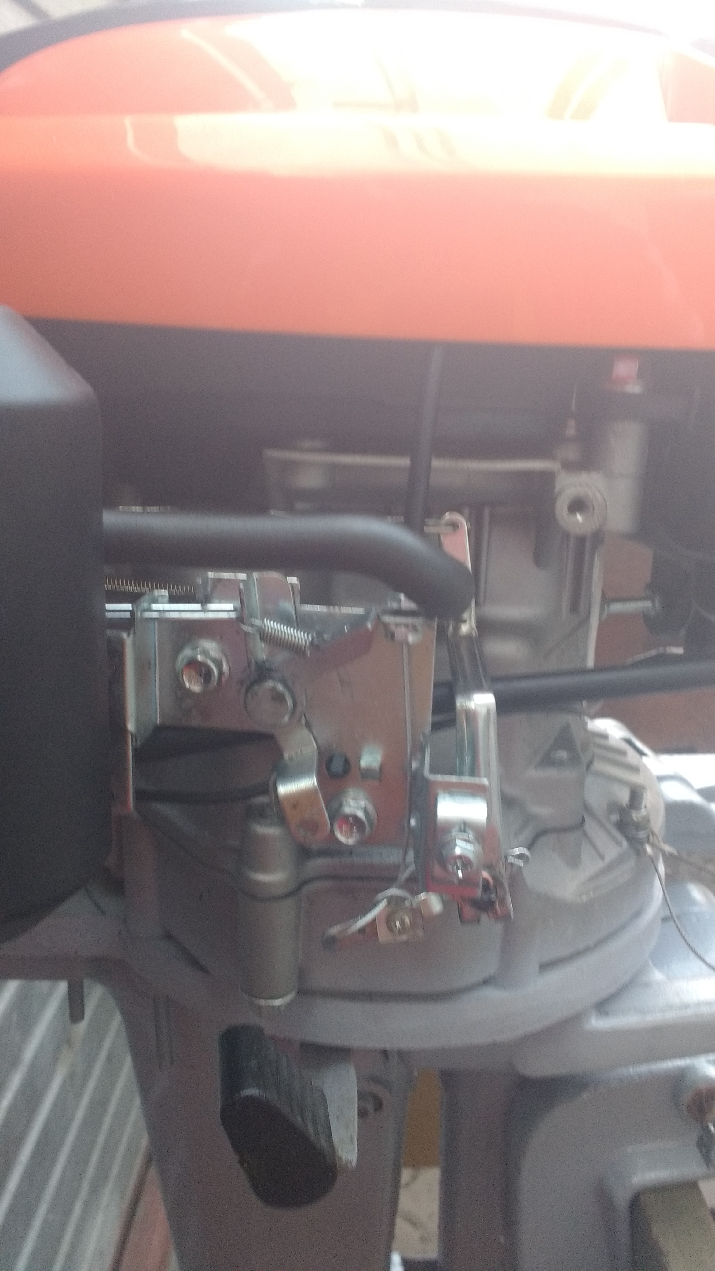

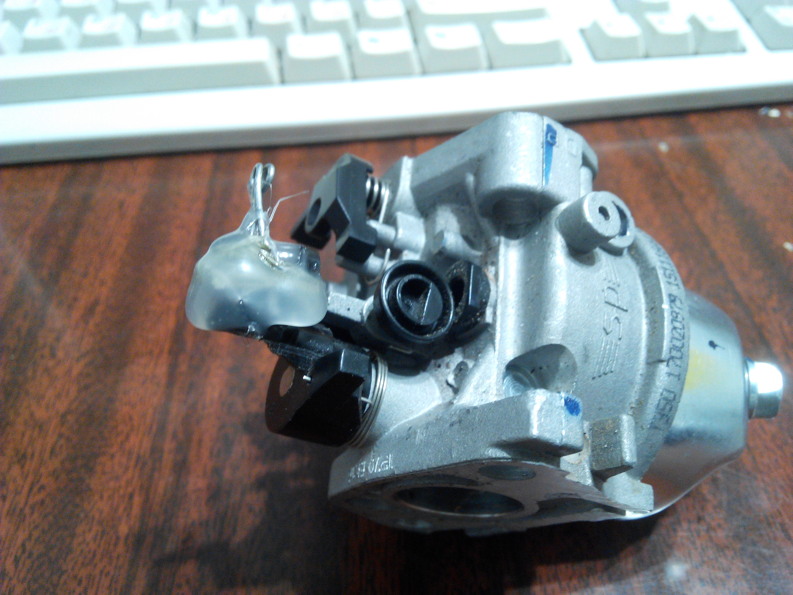

Всем доброе время суток расскажу и я о своем моторе после 5 рыбалок. Я рыбачу в основном троллом потому регулировка плавности газа нужна решил эту проблему не меняя карб на СУЗУК а просто где уменьшил а где увеличил рычаги - (в карбе увеличил рычаг согнув с стальной проволоки скобу около 2,5 см и вклеил в рычаг карбюратора и на самой тяге ручки газа ветерка просверлил отверстие ближе к оси, можно было делать что бы трос наматывался на саму ось но получилось и так довольно чутко газовать, и поигравшись с выхлопом в воду уменьшил шум выхлопа при тролле разговариваем спокойно по скорости не проверял так как пружины клапанов не усилил потому о потере мощности говорить не могу Это все на следующий год . Ну и для удобства перевозки что бы не воняло в машине бензином поставил краник . )
Назва:  IMG_20161107_181134.jpg
Переглядів: 733
Розмір:  3,52 МБ
ID:	124116   Щоб збільшити малюнок, клацніть по ньому
Назва:  IMG_20161108_094334.jpg
Переглядів: 742
Розмір:  3,02 МБ
ID:	124117   Щоб збільшити малюнок, клацніть по ньому
Назва:  IMG_20161111_173930 (1).jpg
Переглядів: 760
Розмір:  97,7 КБ
ID:	124118   Щоб збільшити малюнок, клацніть по ньому
Назва:  IMG_20161111_173930.jpg
Переглядів: 743
Розмір:  3,58 МБ
ID:	124119   Щоб збільшити малюнок, клацніть по ньому
Назва:  IMG_20161111_174025.jpg
Переглядів: 699
Розмір:  3,57 МБ
ID:	124120   Щоб збільшити малюнок, клацніть по ньому
Назва:  IMG_20161111_173830.jpg
Переглядів: 667
Розмір:  3,36 МБ

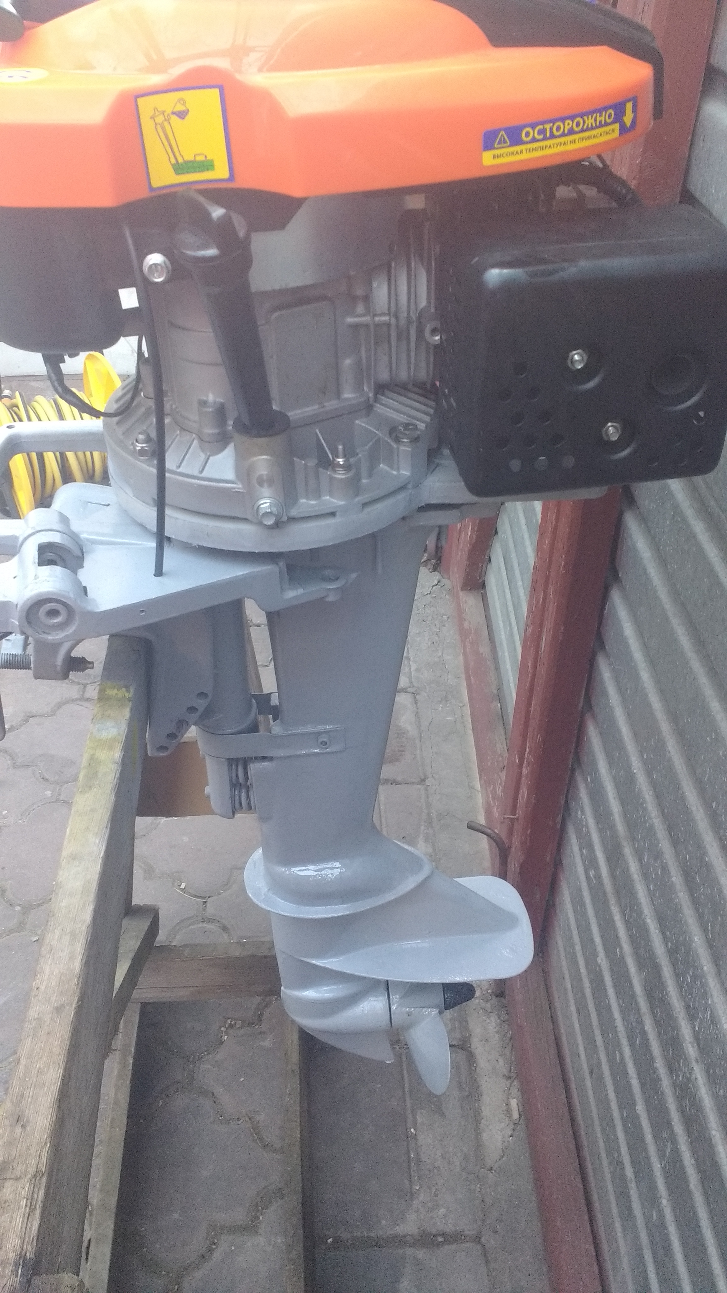

Всем привет,долго лазил по интернету чтоб найти этот форум.
Всё больше попадал на российские ресурсы,и вот наконец то я дома.
Собрал гибрид на Ветро ноге + Sadko 6.5 лс. и лодка ПВХ КОЛИБРИ 330 килевая.
И спытания проходил осенью на Хаджебее Скорость развил с двумя пасажирами 95 +80 кг до 29км/ч.,но не надолго вин ветерок 12.
Приобрёл грузовой винт ветерка 8го,и обрезал винт 12.
Жду времени для испытаний.

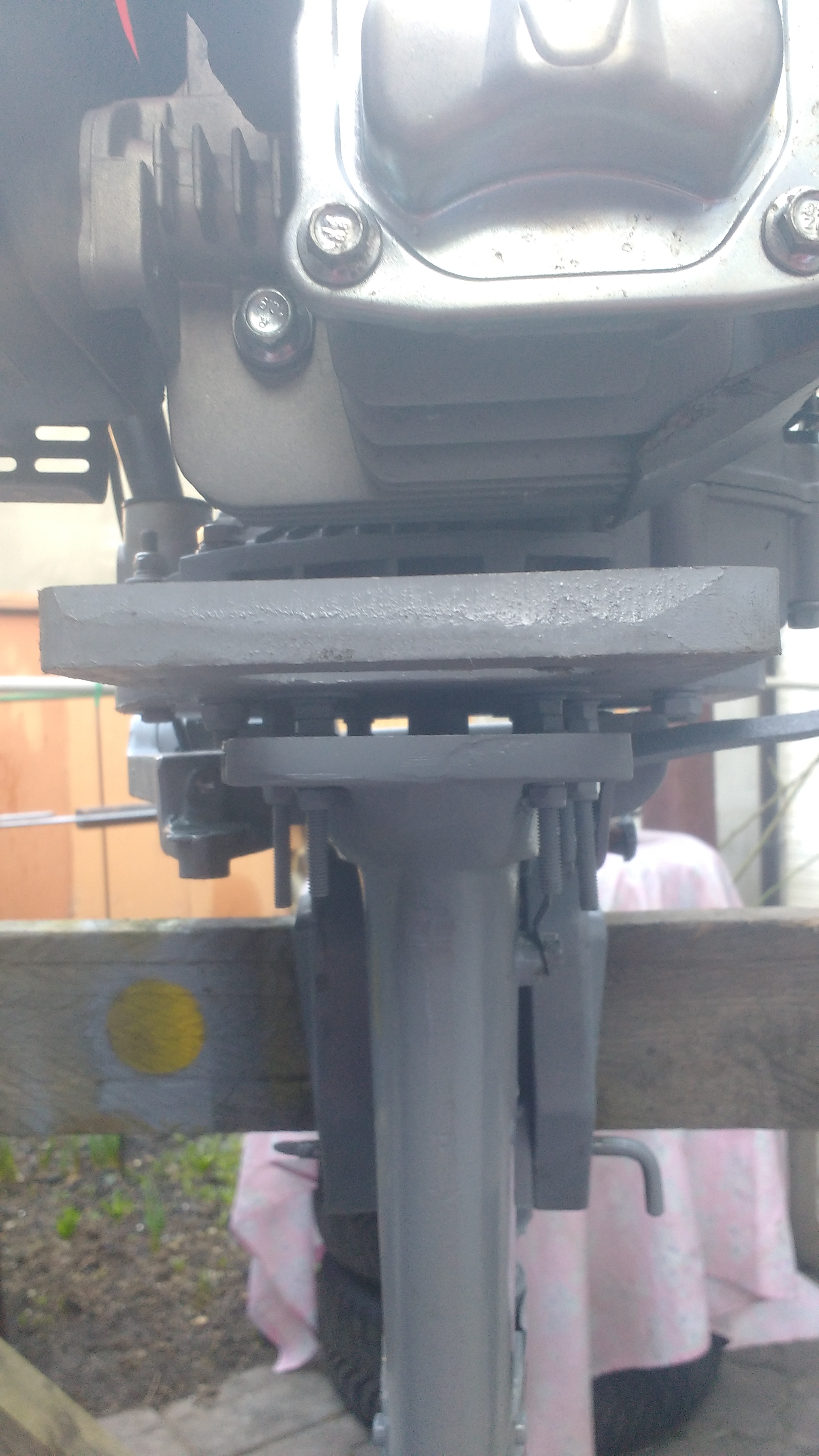

Назва:  IMG_20170307_075622286.jpg
Переглядів: 778
Розмір:  2,73 МБ
ID:	130321   Щоб збільшити малюнок, клацніть по ньому
Назва:  IMG_20170307_075632395.jpg
Переглядів: 718
Розмір:  2,37 МБ
ID:	130322   Щоб збільшити малюнок, клацніть по ньому
Назва:  IMG_20170307_075638314.jpg
Переглядів: 706
Розмір:  2,57 МБ
ID:	130323   Щоб збільшити малюнок, клацніть по ньому
Назва:  IMG_20170307_075644840.jpg
Переглядів: 702
Розмір:  2,93 МБ
ID:	130324   Щоб збільшити малюнок, клацніть по ньому
Назва:  IMG_20170307_075658331.jpg
Переглядів: 669
Розмір:  2,52 МБ
ID:	130325   Щоб збільшити малюнок, клацніть по ньому
Назва:  IMG_20170307_075710246.jpg
Переглядів: 647
Розмір:  2,26 МБ
Ruslan73 зараз поза форумом   Відповісти з цитуванням

с винтом от 12 ветерка сильно грелся,подрезал его, на днях планирую испытания.
