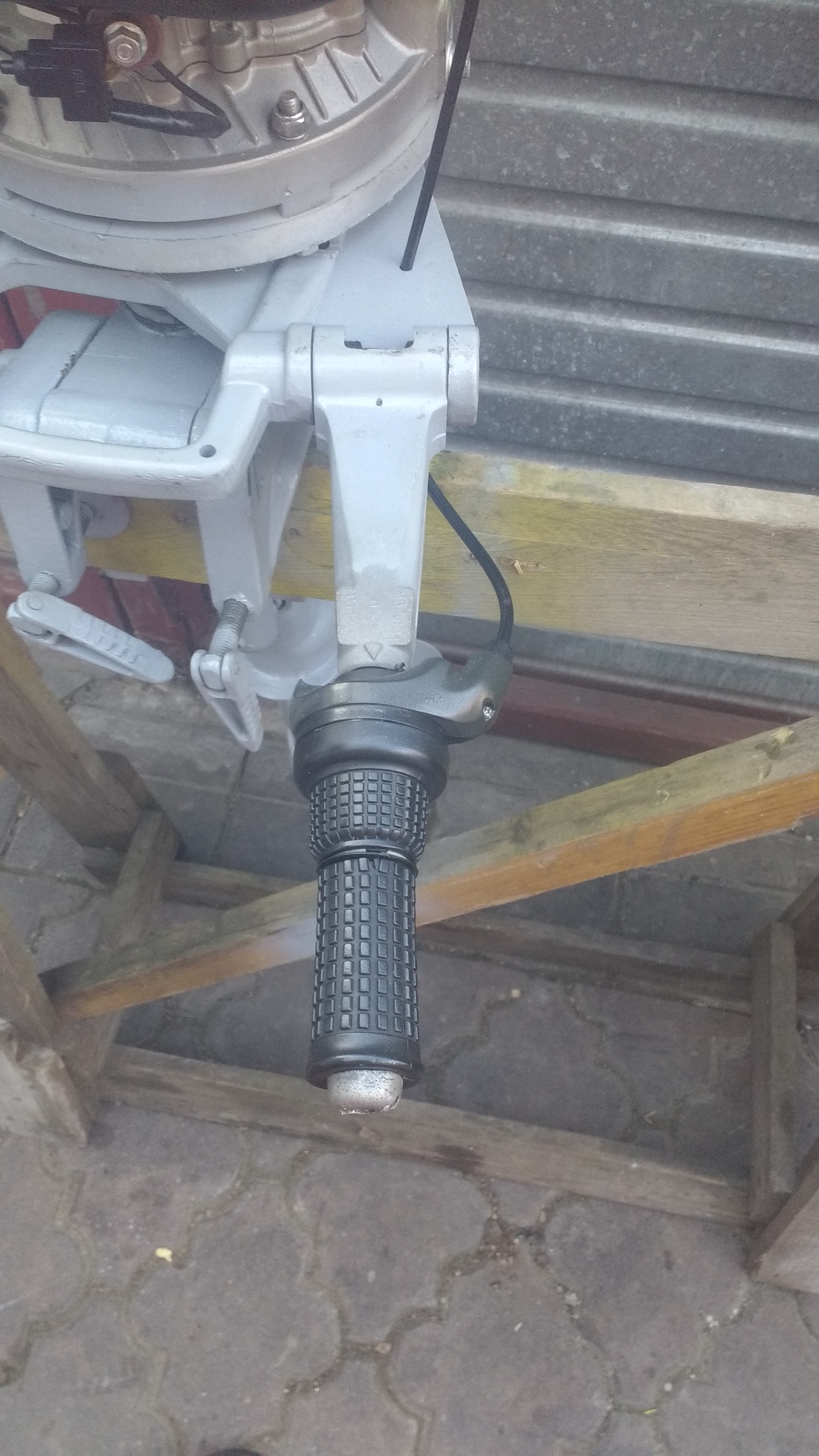

Всем привет,долго лазил по интернету чтоб найти этот форум.
Всё больше попадал на российские ресурсы,и вот наконец то я дома.
Собрал гибрид на Ветро ноге + Sadko 6.5 лс. и лодка ПВХ КОЛИБРИ 330 килевая.
И спытания проходил осенью на Хаджебее Скорость развил с двумя пасажирами 95 +80 кг до 29км/ч.,но не надолго вин ветерок 12.
Приобрёл грузовой винт ветерка 8го,и обрезал винт 12.
Жду времени для испытаний.
