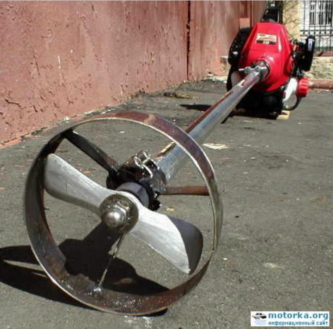

Старий 11.04.2012, 12:25   #11 (permalink)
Псевдо: сергей
Карапь: самоделка
Дописи: 163
Сказал(а) спасибо: 89
Поблагодарили 158 раз(а) в 33 сообщениях
Типово Re: Самодельный подвесной мотор.
Пока изготавливается переходная плита, гоняю головку на разных оборотах. На карбюраторе нет ни каких регулировок, в заслонке имеется отверстие, как я понимаю для холостого хода. Холостие на мой взгят высокие, как думаете, стоит ли поиграть диаметром отверстия для уменьшения холостых оборотов? (отверстие около 4мм)
Да, и еще. Так как корпус фильтра и фильтр снят, постановка их на свое место должно уменьшить обороты Х.Х.
сержант зараз поза форумом   Відповісти з цитуванням
Старий 11.04.2012, 12:33   #12 (permalink)
Аватар для yya-Юра
Псевдо: Юра
Дописи: 2.399
Сказал(а) спасибо: 1.381
Допис від сержант Переглянути допис
Должно поднять X.X.
Крым. yamaha 40 veos
сержант (11.04.2012)

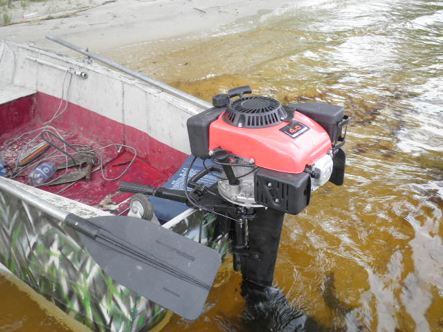

По случаю мне досталась мотоголовка от газонокосилки, мощностью 6.5 л.с. четырех тактная, и естественно, воздушного охлаждения. Есть время и главное желание подружить мотоголову с ногой от Ветерка. Возникают вопросы как соединить валы, убирать ли корпус фильтра с элементом, оставлять ли старый глушитель или выхлоп заводить в ногу.
По первым прикидкам-смотрится все вкуче довольно симпатично.
Что хочу получить на выходе? Четырехтакник по весу гораздо ниже серийного мотовесла.
К соседу по острову приехал товарищ с мотором точно таким как хотел сваять ТС. Голова от китайской косилки Садко, мощностью 6 л.с.,нога от Ветерка. Внешне вроде симпатично, все обошлось в 300 уе, но забегая вперед скажу, что хозяин хочет продать это чудо и купить нормальный движок!
Теперь подробнее, двигатель развивает 4200-4300 оборотов, долго на высоких оборотах ехать не может-греется! Дальше, лодка у него Барк BN-390, это творение разгоняет одного человека, довольно упитанного до 21-22 км/ч Так как двигатель 4-тактный, но при этом как сказал хозяин сальников клапанов нет, приходится постоянно подливать масло, что не есть хорошо! Грохот от этой сеялки стоит еще тот, это с учетом что сделано подобие глушителя. Короче мое мнение-довольно прилично внешне, но надежность и долговечность внушает большие сомнения!
Назва:  P5240190.JPG
Переглядів: 2209
Розмір:  1,71 МБ
Востаннє редагував Шумахер: 19.08.2015 о 22:39. Причина: уточнение
rigzone (20.08.2015), sergey71 (22.03.2016)
Старий 19.08.2015, 23:24   #17 (permalink)
Карапь: Самострой сталь + П4
Дописи: 2.036
Сказал(а) спасибо: 1.238
Допис від Шумахер Переглянути допис
двух лопастный скоростной винт от Москвы 12 ему в помощь, родному ветровскому не хватает шага, вот и перекрут.
Старий 19.08.2015, 23:33   #18 (permalink)
Аватар для Шумахер
Дописи: 5.298
Сказал(а) спасибо: 4.418
Допис від Sven Переглянути допис
При случае скажу. Вид с другой стороны.
Назва:  P5240193.JPG
Переглядів: 1940
Розмір:  1,67 МБ
