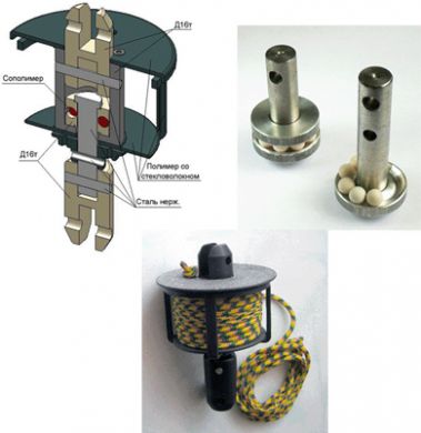

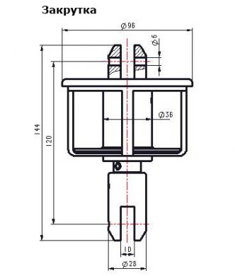

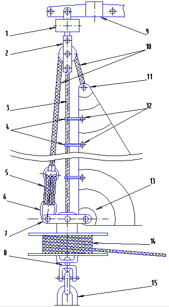

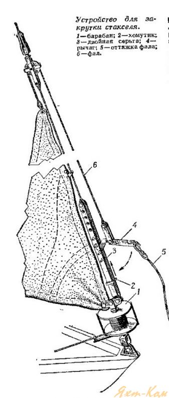

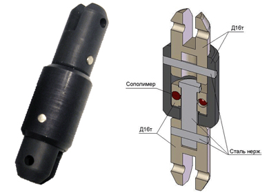

Пока лодка во дворе, мне нужно дополнительные силовые утки приспособить. А в тих местах нужно нарастить пластик. Уже начал благоустройство рубки, борта зашью, потом будет поздно.
Где посоветуете силовые узлы?
Определитесь с вооружением стаксельное или шпринтовое. Сделайте выбор, потом детали. Для определения мест расположения дельных вещей необходим план палубы, хоть приблизительный. Площадь будущих парусов для определения размеров уток, а возможно понадобятся и шкотовые лебедки, ведь на большем парусе и большие усилия на шкоте и сил рук может не хватить.
Добавлено через 7 минут
Еще! Из чего сделать штаг , чтоб и стаксель накручивать и свернуть все это можно. Или это нереально?
Еше! Ваше видение угла мачты? А,Б,В.?
Мачту я б наклонил в корму на 4...5 градусов, а высоту мачты принял бы от площади лавировочного паруса в 10...12 м. кв. - 100% переднего треугольника (треугольник мачта, штаг, палуба бака) и 150% генуя. Опять надо сделать выбор типа парусного вооружения. Штаг, как и ванты, можно сделать из проволоки нержавейки четверки, троса нержавеющего или оцинкованного такого же диаметра. Закрутку можно купить или сделать самому. Выглядит так как на прилагаемой картинке/картинках.
Назва:  110910_212657_Genuya s sistemoy zakrutki.jpg
Переглядів: 736
Розмір:  49,8 КБ
ID:	83450   Щоб збільшити малюнок, клацніть по ньому

Почему я советую стаксельное вооружение (1) у него низкий центр парусности и (2) возможность установить мачту на высокой рубке, используя ее высоту, а она не малая (в данном конкретном случае), что делает мачту короткой с возможностью укладывать ее в кокпите лодки. Про курс фордевинд согласен, но можно ведь не ходить в чистый фордак а лавировать слегка в бакштаг (ну, совсем немного) и спокойнее, и приятнее. В качестве аутригера можно приспособить багор.

А что тут сложного? Сложна закрутка? Но она дает возможность "легким движением руки" уменьшать площадь паруса вплоть до его полной уборки в состоянии свернутого вокруг штага. Можно и без закрутки, но тогда, скажем, при подходе к берегу или любой остановке на время парус нужно будет спускать, убирать или подвязывать иначе его будет трепать ветром. Если, по-вашему, сделать парус мертвым на тросу его можно убрать только с мачтой и такелажем. Как это будет выглядеть каждый раз мне представить трудно, но предлагаемая конструкция применяется повсеместно и дает возможность и убрать парус на закрутку, и просто снять с закрутки и убрать сам парус не трогая мачту, и саму мачту убрать вместе с штагом и вантами используя, скажем, один винтовой талреп, вместо двух других на вантах используя легкосъемные карабины. Все это делается быстро и быстро становится на места. Не изобретайте велосипед. Проще, чем я Вам предлагаю, уже не бывает. И удобней - тоже.
Да, и о закрутке. Они продаются. Стоят, как по мне, не дорого, в случае с фирменными. Осмелюсь дать ссылку http://elandka.com/products/twists/%...BE%D0%BC-50130 Не сочтите за рекламу. Если сочтете, то думаю ТС успеет посмотреть.

Сегрей я не про закрутку! Вижу это учень удобным потянув - сделать парус больше или меньше. Других вариантов даже не рассматриваю. Я про систему подъема паруса и натяжки.
Там тоже сложного ничего нет. Смотрите последнюю картинку пост 43. Закрутка крепится к оковке мачты вверху и к уху на носу (9, 15). Между подшипником верхним и барабаном нижним находится штаг с блочком (3,2). Все перечисленное держится вкупе и его можно отсоединить легко от носового крепления и оставить вместе с мачтой для уборки. При установке мачты крепим штаг с закруткой к носу, а ванты набиваем (натягиваем по-вашему) с помощью двух винтовых талрепов по бортам достигая вертикальности мачты. Все просто и быстро.
Теперь постановка паруса. На передней шкаторине стакселя присутствуют ракс-карабины. Защелки такие (12). Защелкиваем. Нижний угол галсовый(13) крепим мочкой жестко, а верхний - фаловый (11) набиваем фалом (10) через блочек на веревочный талреп (5). Вся эта хрень крутится на закрутке и наматывает парус. Убираем стаксель в обратном порядке. Все остальное, кроме паруса, может находится на лодке постоянно и движению под мотором не особо мешает. При желании убрать мачту и сложить внутрь лодки дело нескольких минут.

Наткнулся я сегодня случайно на вертлюг для закрутки:
Вертлюг для стакселя: 220 грн. - Водные виды спорта Запорожье на Olx
