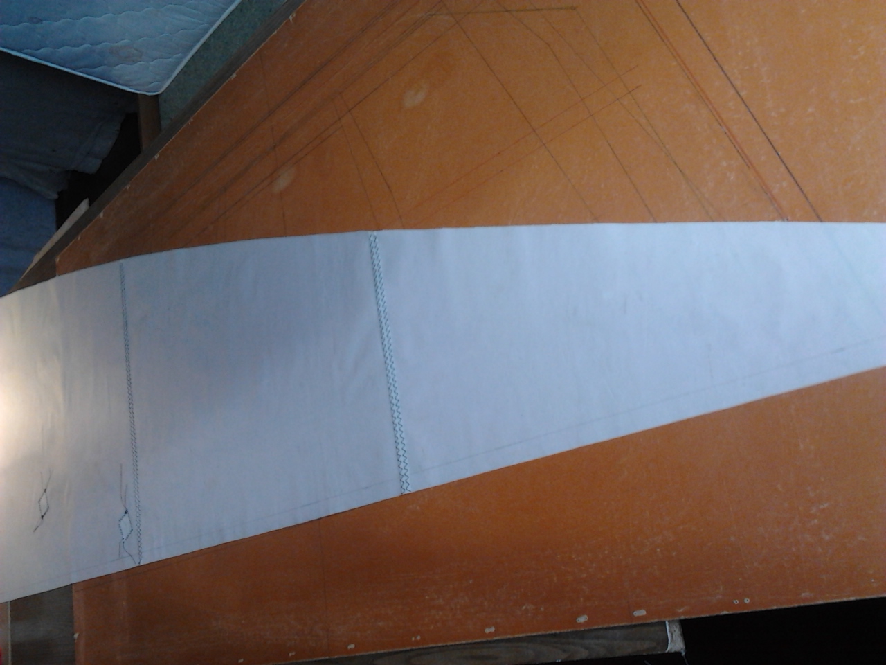

Типово Re: Парус на надувной лодке.

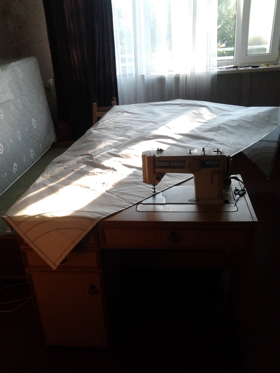

Сшито. Осталось последнее полотнище.
Назва:  2018-06-26 12.46.16.jpg
Переглядів: 616
Розмір:  397,1 КБ

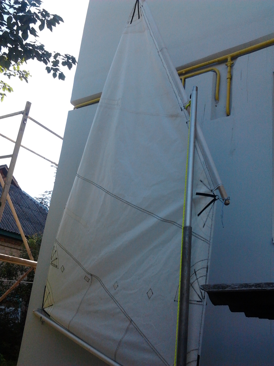

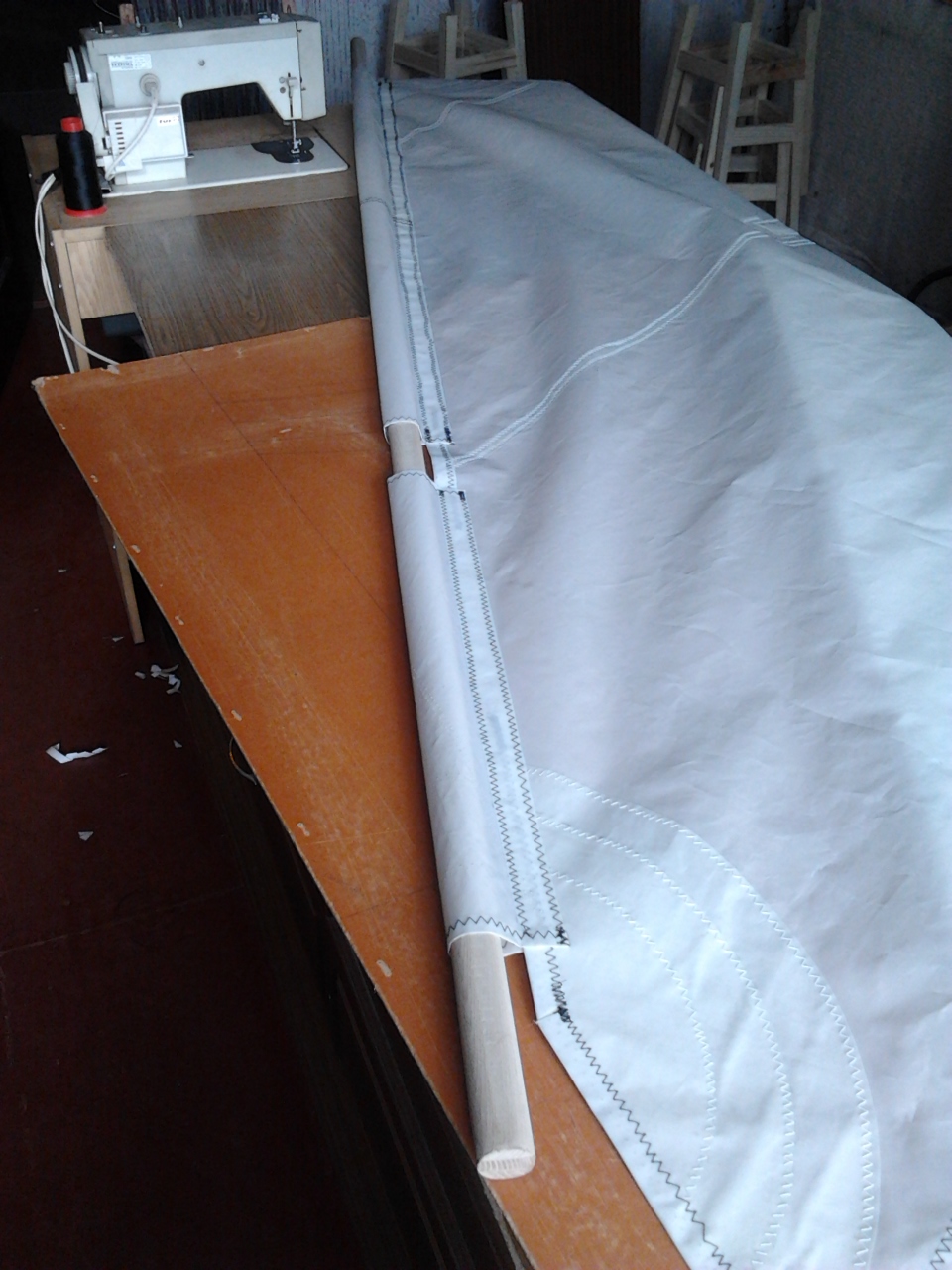

Последнее полотнище паруса. Решил его сшить из трех кусков поменьше, чтоб не расходовать длинные оставшиеся куски ткани.
Назва:  2018-06-27 17.36.18.jpg
Переглядів: 570
Розмір:  373,3 КБ

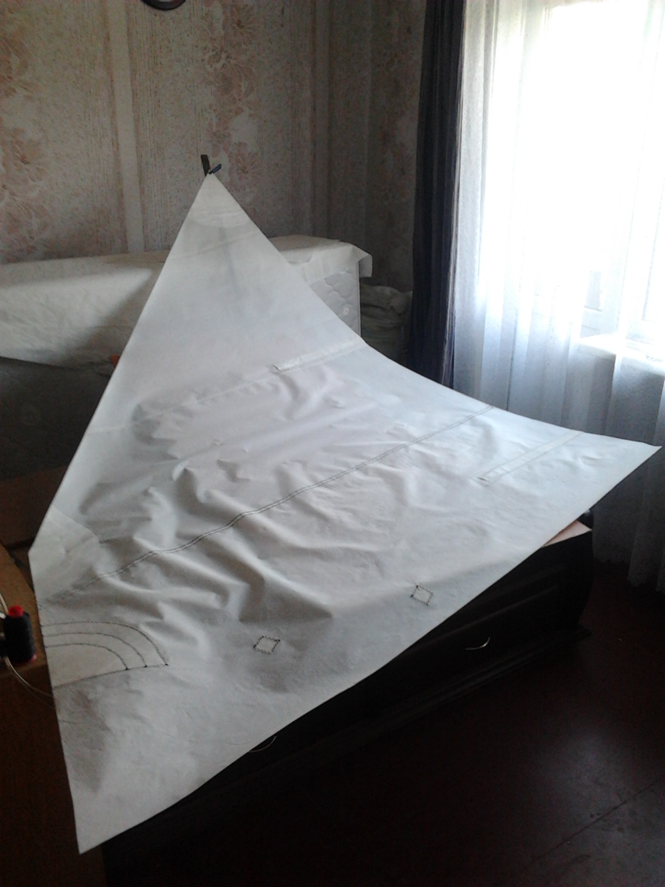

Все полотнища готовы и сшиты. Остался боут галсового угла, отделка полосой шкаторин, люверсы по углам и рифовые, карман для рейка. Это по парусу. Рангоут немного доделать с примеркой паруса. Хотелось бы без якоря не испытывать лодку. Есть в наличии три - складная кошка 6 кг., плуг 9 кг. и Мантус 5 кг. Все большие слишком. Может Мантус по-быстрому сделать на 1,5...2,5 кг., чертежик где-то был. Держит он отлично. На фото Мантус на 5 кг.
Назва:  2018-06-28 19.04.16.jpg
Переглядів: 656
Розмір:  411,4 КБ
ID:	148764   Щоб збільшити малюнок, клацніть по ньому
Назва:  P1060001.JPG
Переглядів: 610
Розмір:  1,05 МБ

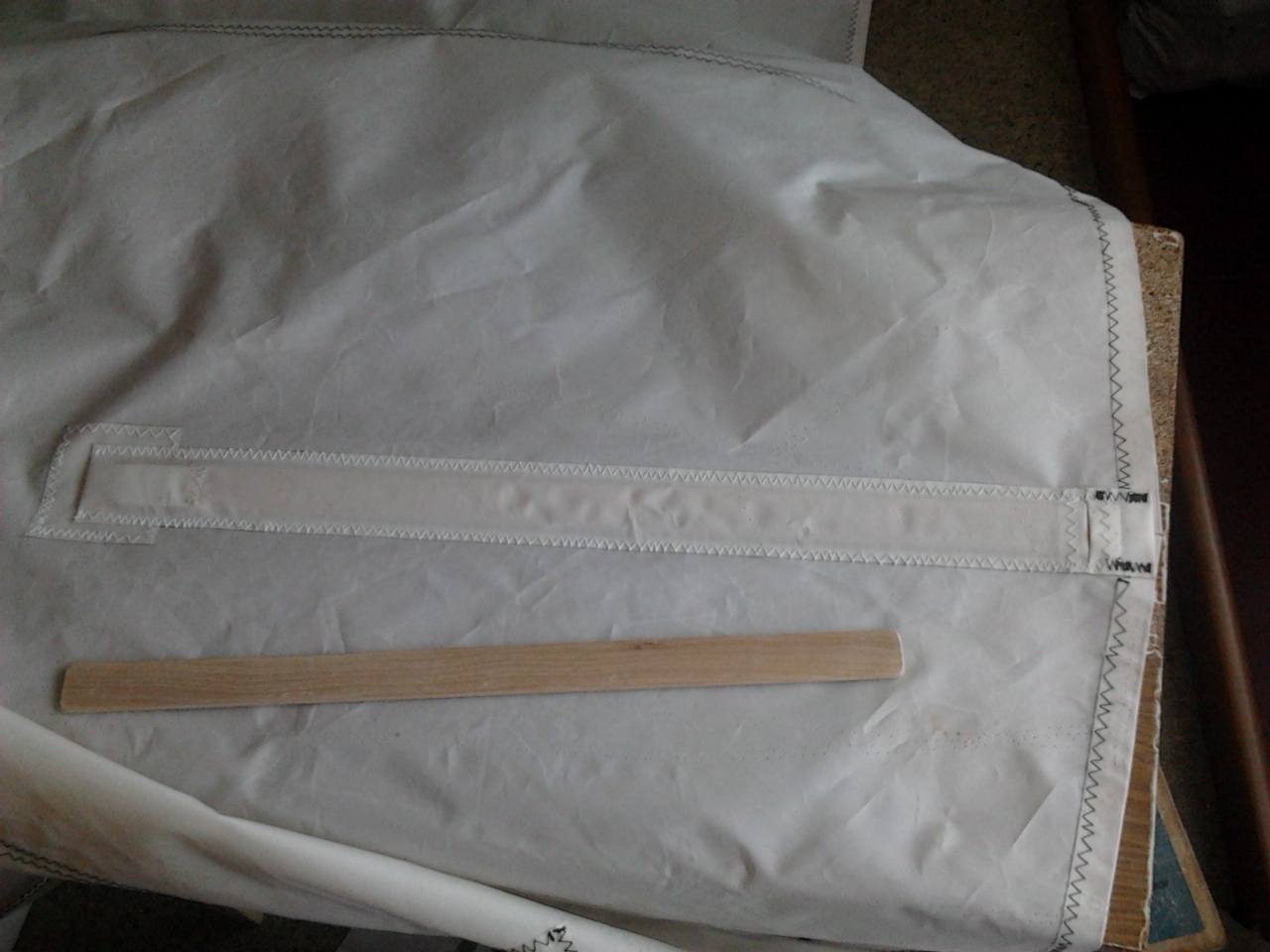

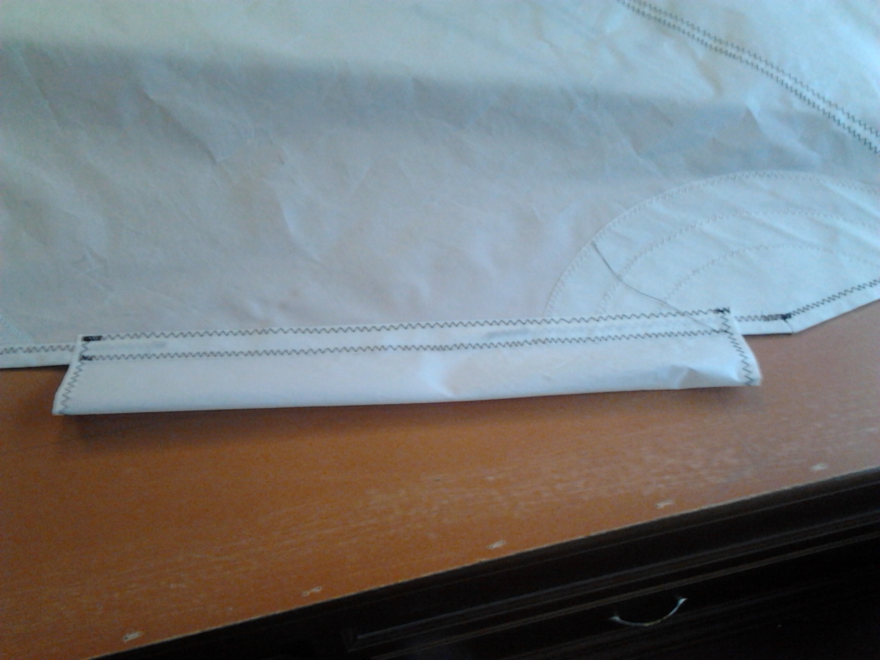

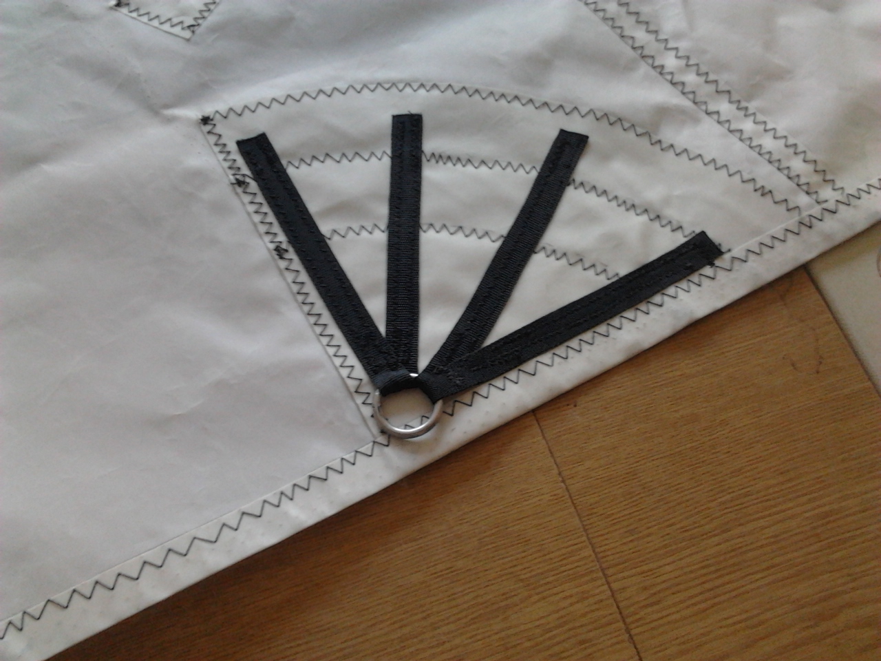

Шкаторины обшиты. Остались карман для рейка и люверсы по углам, вместо которых буду пришивать металлические кольца на капроновой ленте к боуту. Сложно шить даже такой маленький парус без верхнего транспортера. Строчки зиг-зага выходят неравномерными, особенно когда шьешь шесть слоев ткани одновременно.
Назва:  2018-07-02 19.28.47.jpg
Переглядів: 574
Розмір:  491,3 КБ
ID:	148880   Щоб збільшити малюнок, клацніть по ньому
Назва:  2018-07-02 19.29.19.jpg
Переглядів: 591
Розмір:  547,9 КБ
ID:	148881   Щоб збільшити малюнок, клацніть по ньому
Назва:  2018-07-02 19.30.10.jpg
Переглядів: 605
Розмір:  440,9 КБ

...люверсы по углам, вместо которых буду пришивать металлические кольца на капроновой ленте к боуту.
Где-то так.
Назва:  2018-07-03 11.28.30.jpg

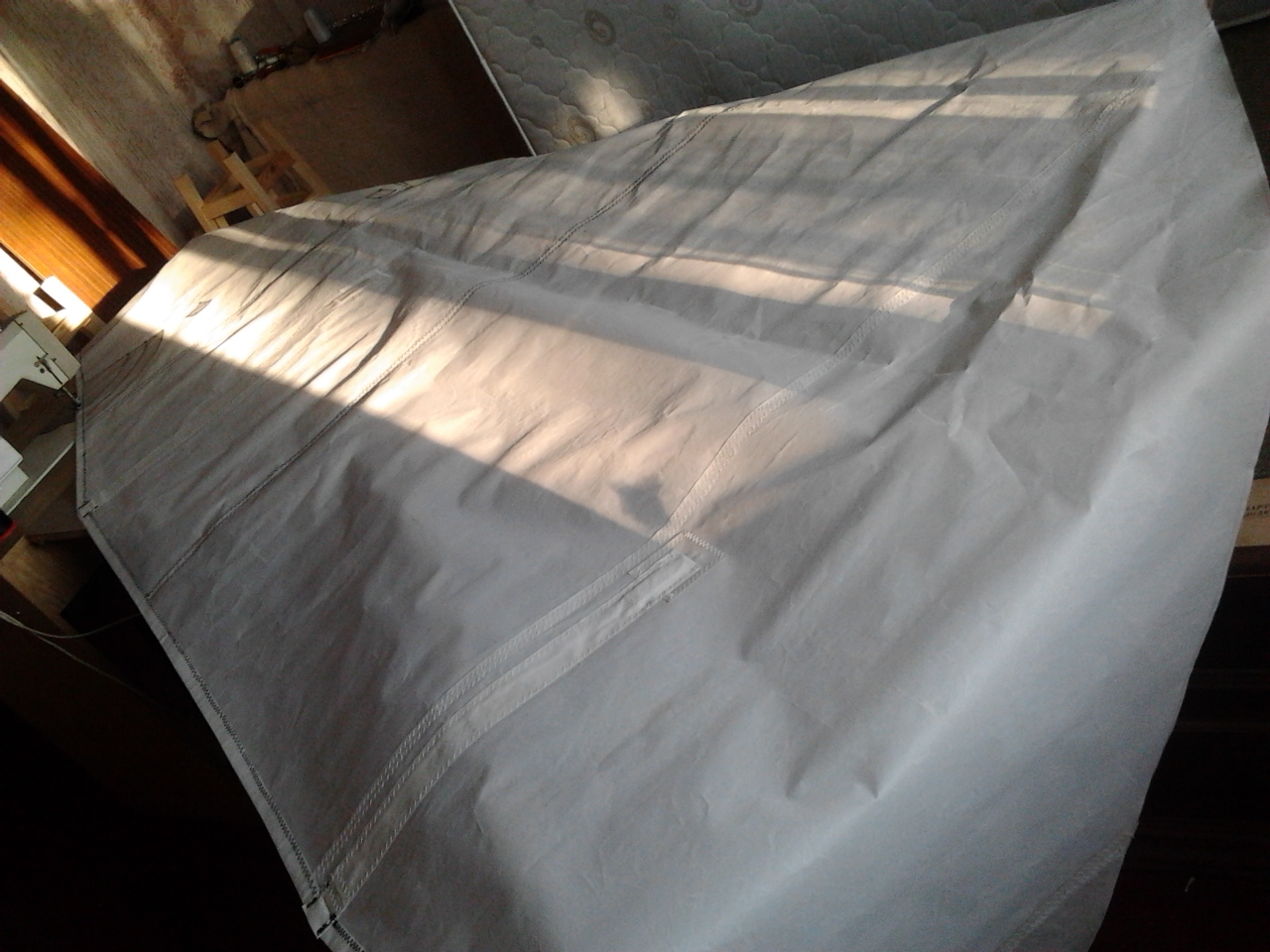

Карман рейка, нижняя его часть. Не хватило ленты на боуты. Завтра докуплю и скорее всего парус будет готов. Машина прошивает 10 слоев 180 граммового дакрона. Я в шоке!
Назва:  2018-07-03 18.41.29.jpg
Переглядів: 628
Розмір:  402,4 КБ

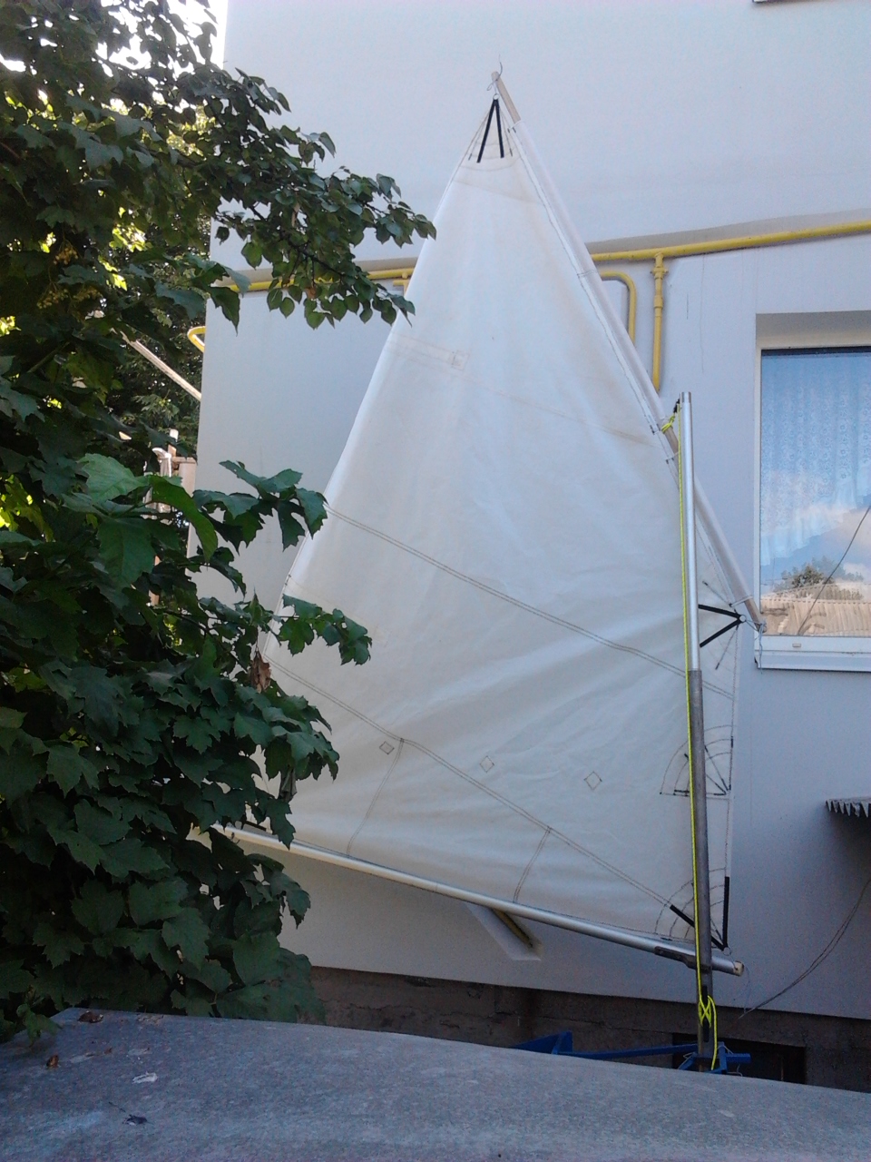

Вот и примерка. Все нормально, как по мне. На реек сделать обушок, сделать латы и к воде. Остальное уже на воде.
Назва:  2018-07-05 16.14.13.jpg

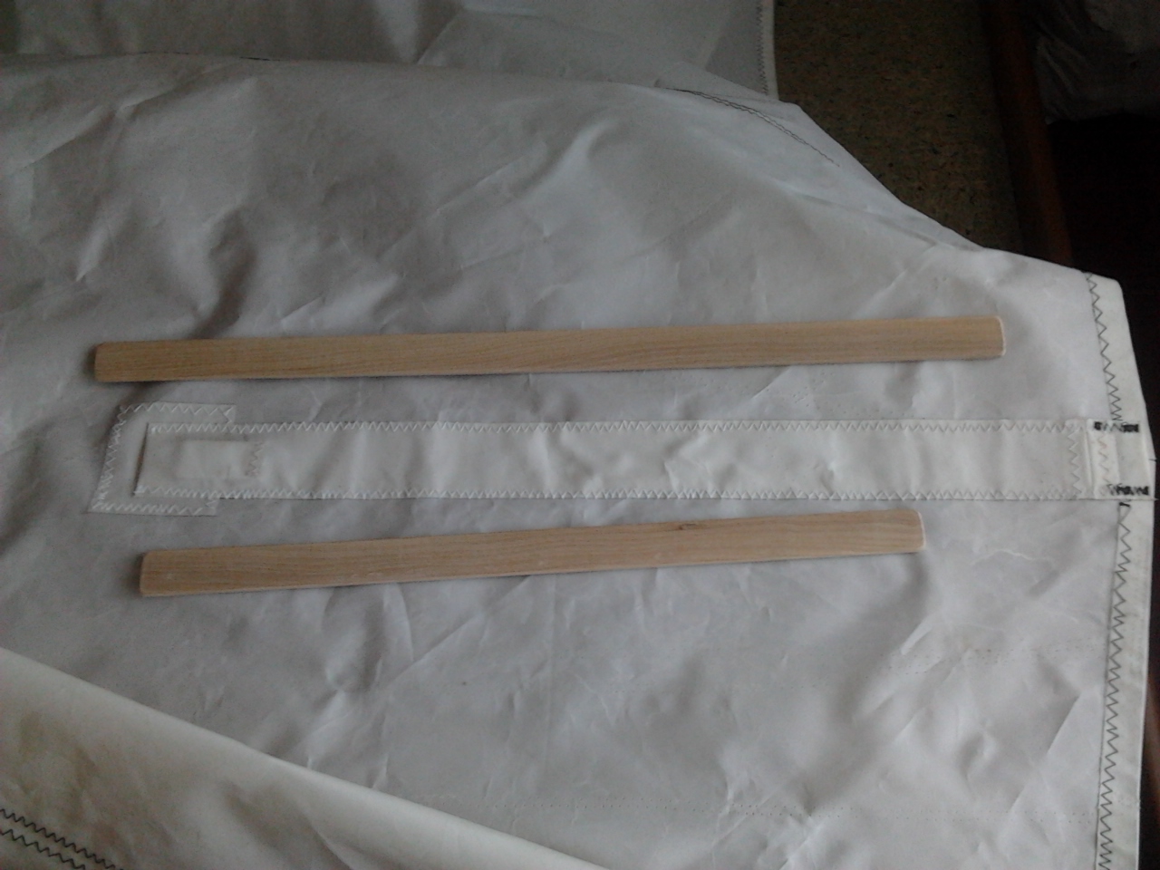

Сделал латы из ясеня. Примерка прошла успешно.
Назва:  2018-07-07 11.15.51.jpg
Переглядів: 690
Розмір:  401,0 КБ
ID:	149025   Щоб збільшити малюнок, клацніть по ньому
Назва:  2018-07-07 11.16.42.jpg
Переглядів: 527
Розмір:  419,9 КБ
_Лодочник_ зараз поза форумом   Відповісти з цитуванням

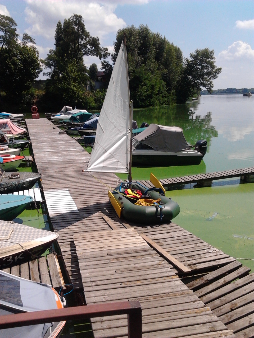

Перевез к воде. Хотел сделать фото, но, находясь в состоянии "перед спуском "судна"" забыл. Потом вспомнил и снова забыл. Парус не ставил и мой спуск был только чтоб поставить лодку на отведенное место. Даже ее не подкачал, так и переехал. Какая-то стремная она мне показалась эта надувнушка по остойчивости. Не пользовал я такие лодки еще. Может привыкну, когда подкачаю и освоюсь, как это обычно бывает. Надо пробовать. Завтра будут ходовые испытания. Будут фотки и видио, надеюсь.

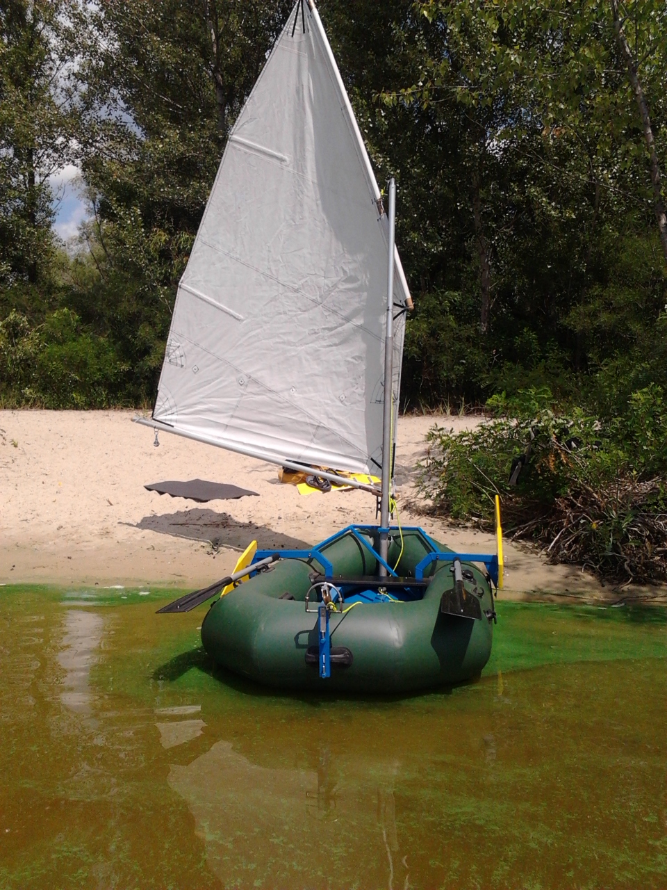

Вот и свершилось. Сегодня был первый выход и на лодке, и под парусом. Впечатления - все получилось! Лодка идет отменно, парус стоит отменно. Потребовалась некоторая настройка, чтоб убрать диагональную складку, которая была и сделана. Форма паруса мне нравится. Лавировочный угол..., собственно смотрите сами. Ветра почти не было, но стоит немножко подуть, как лодка разгоняется и это видно на видио. Зеленка немного испортила настроение, но на острове ее нет почти. Считаю эксперимент с установкой паруса на надувнушку удачным и полезным в плане что научился шить парус. По расходам, их почти нет, сделано все из того, что валялось без дела. Ссылка на видио https://youtu.be/8dtCztX7Fbo
Назва:  2018-07-12 11.43.32.jpg
Переглядів: 694
Розмір:  705,3 КБ
ID:	149189   Щоб збільшити малюнок, клацніть по ньому
Назва:  2018-07-12 13.29.13.jpg
Переглядів: 778
Розмір:  787,9 КБ
Востаннє редагував _Лодочник_: 12.07.2018 о 19:22.
-ЮраИл- (16.07.2018), Ambassador (12.07.2018), friggy (12.07.2018), Nechik (16.07.2018), popovitch (12.07.2018), Wild (12.07.2018), БАКЕНН (16.07.2018), Гена (13.07.2018), КТМОВ-- (12.07.2018), ТорбаСаня (12.07.2018), Шумахер (12.07.2018)

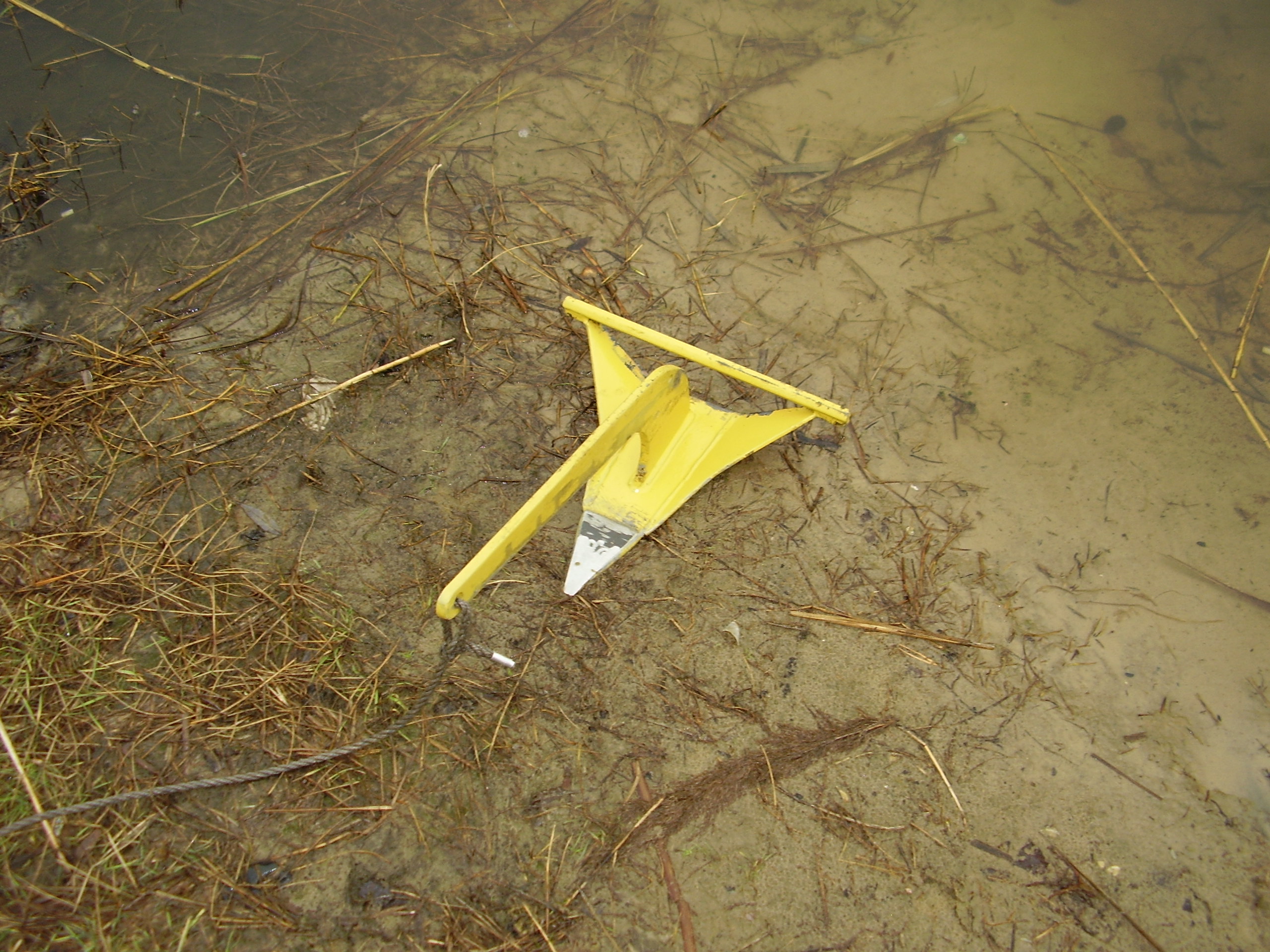

Аватар для _Лодочник_
Псевдо: Миша
Звідки Ви: Украина
Карапь: Шторм ST240
Дописи: 280
Сказал(а) спасибо: 41
Поблагодарили 192 раз(а) в 84 сообщениях
Сегодня подуло лучше. Вышел в попутку, дошел до острова и решил взять риф. Уж раздуло метров до шести. Было интересно как пойдет назад в лавировку. А оно идет, да неплохо. Короче, ходить можно куда угодно, лишь бы ветер был. Снял видио со второго дубля. Первое было лучше, при более сильном ветре, да впопыхах не сохранил в телефоне. Ведь хоть одной рукой надо управлять. Пришлось выходить еще раз. Вышел из-за мыска и вернулся назад. Смотрите сами https://www.youtube.com/watch?v=Gen9Yfzo5Lw Сильно не пинайте, я оператор начинающий.
Да, лодка на руле не лежит. Немного приводится, так что с центровкой не ошибся.
