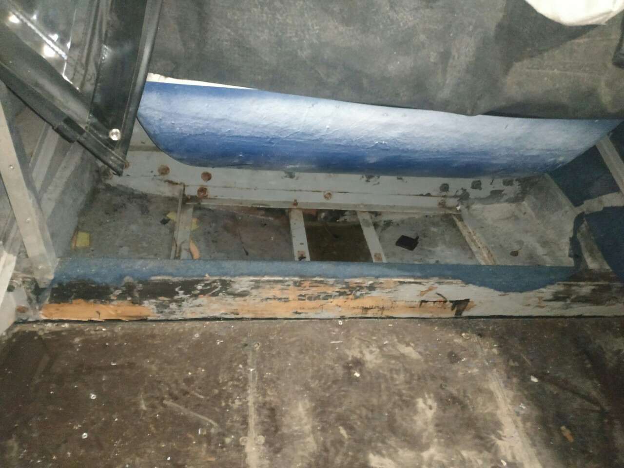

Ну и для понимания "что есть советский пластик" (Владу обещал выложить).
Фото старые , начала 2000-х, мода на "Ладоги" закончилась в начале 2000-х
(но конструктивно мне лодка до сих пор нравится, несмотря на исполнение в стиле "говно").
К не чести Ленинградской судоверфи, пластик мотолодки "Гамма", после разборки, имел такую же структуру
(лодко после дефектации осталась лежать за эллингом с резюме " дешевле выбросить"
( и опять же ... обводы и ТТХ на уровне зарубежных образцов).
Для понимания неофитов: вот эти пустоты (видно в прямом разрезе) между слоями - это ППЦ, со всеми вытекающим ...
Но, опять же ... можно не заморачиваться, внешне подлампичить и кататься ...
ещё лет надцать (ибо пластик всё стерпит, там, где люминь крешанётся).

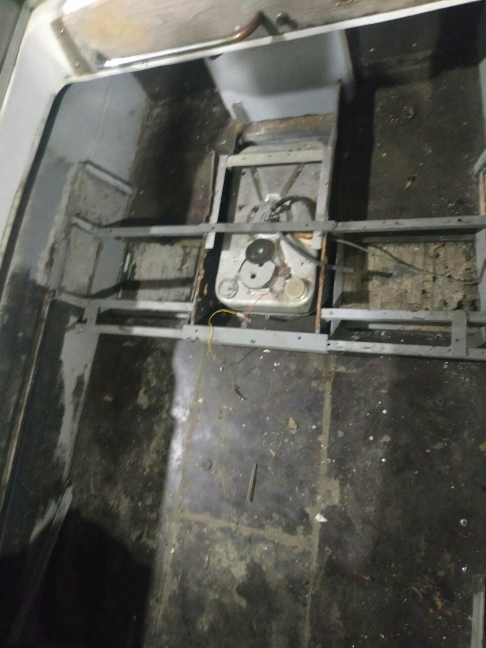

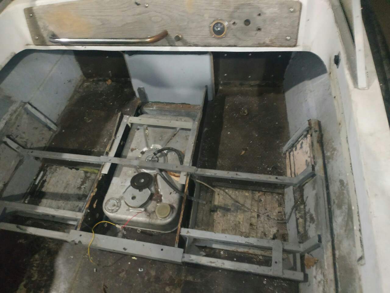

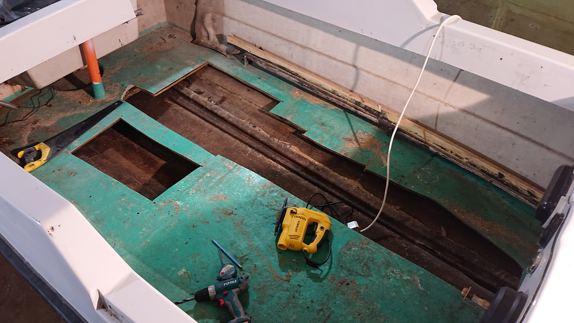

Дерево удалили...

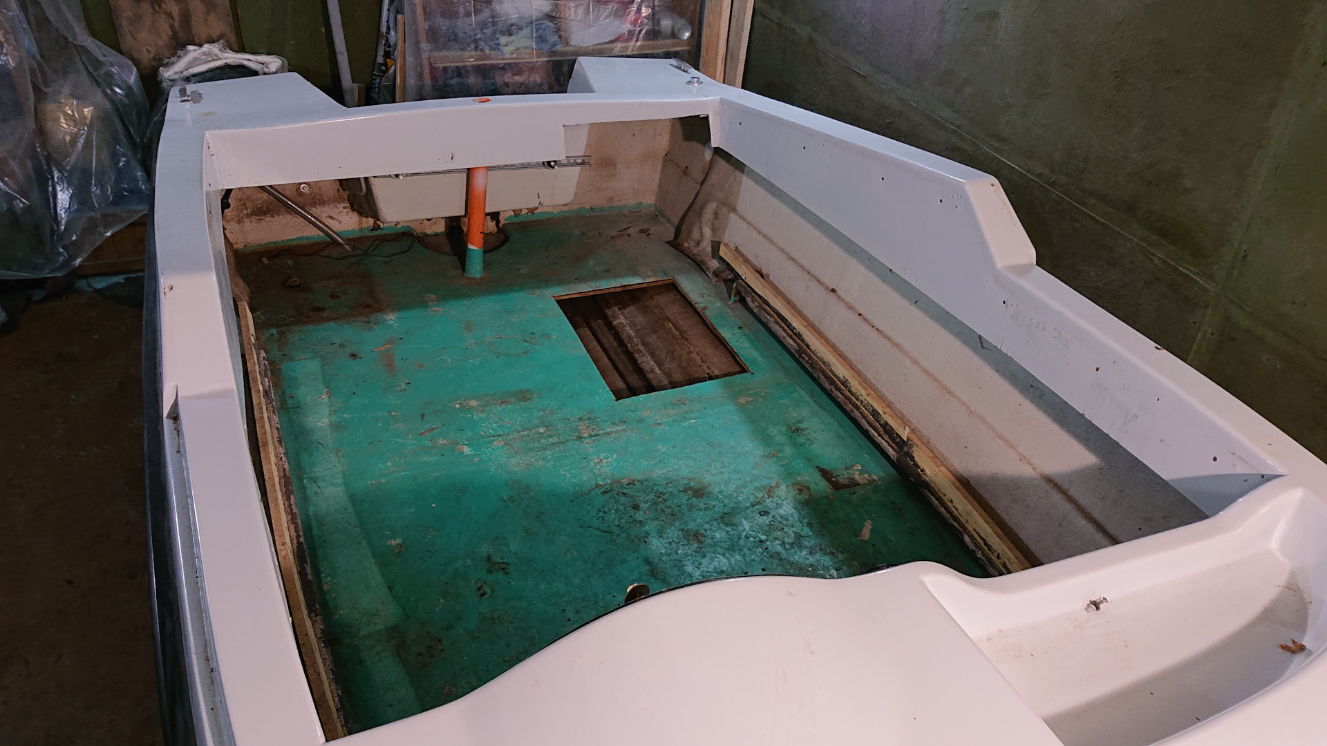

Гетинакс тоже... Кил так 30 завесил

Дерево удалили...

Дерево удалили...
Что-то я совсем плохо понимаю, а что дальше? Ведь набор держит обшивку, а не наоборот. Что теперь вклеивать новое дерево и гетинакс? Или из пластика выклеивать профили набора и в корпус снова. Какой-то план кроме выкинуть все тяжелое есть? Какая конечная цель? Про бюджет и трудодни я уже молчу.
вы считаете что нужно было оставить как есть?
Цель - дать лодочке вторую жизнь

Дерево удалили...
Влад! Теперь болгарку с лепестком и вперед до " цвета пластика". Затем орбиталкой с шкуркой №40 взлохматить пластик для лучшей адгезии и можно из полистирола и клей-пены выстраивать силовой набор.
Силовой я начинал от изготовления транца, затем стрингера от носа к корме. Когда схватывался продольный набор, приступал к поперечному.
В таком состоянии мое днище гуляло МАМО НЕ ГОРюй. И дабы избежать деформации, подвешивал под скулы, вымерял "диагонали" "венгеркой" и летал над корпусом как карлсон с кисточкой и роликом.
Планирую эти работы после НГ. Кое что(все) нужно купить... нет правильного инструмента и респиратора, наждачки, смолы.....
