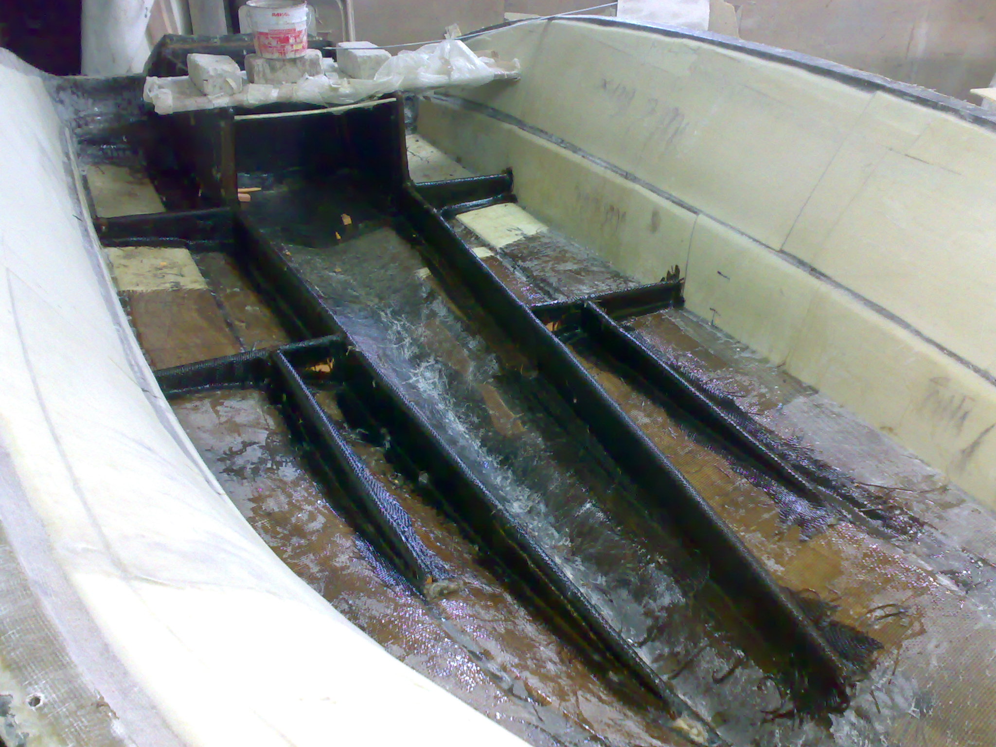

Ну ладно,стану на защиту теории о весе корпуса!
если он легче,это не значет слабее или кто то что то не докладывает....
В двух словах это трехслойка,достигается с помощью вакуумирования корпуса.
т.е. посреди стеклоткани присутвует наполнитель либо каримат либо пенопласт,этим
достигается уменьшение веса и увеличение прочности...вот пример как это получается
Назва:  513.jpg
Переглядів: 656
Розмір:  35,8 КБ

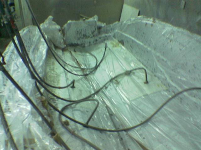

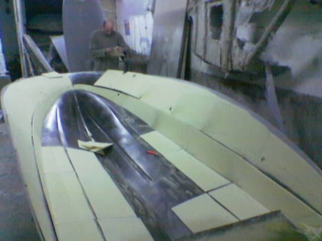

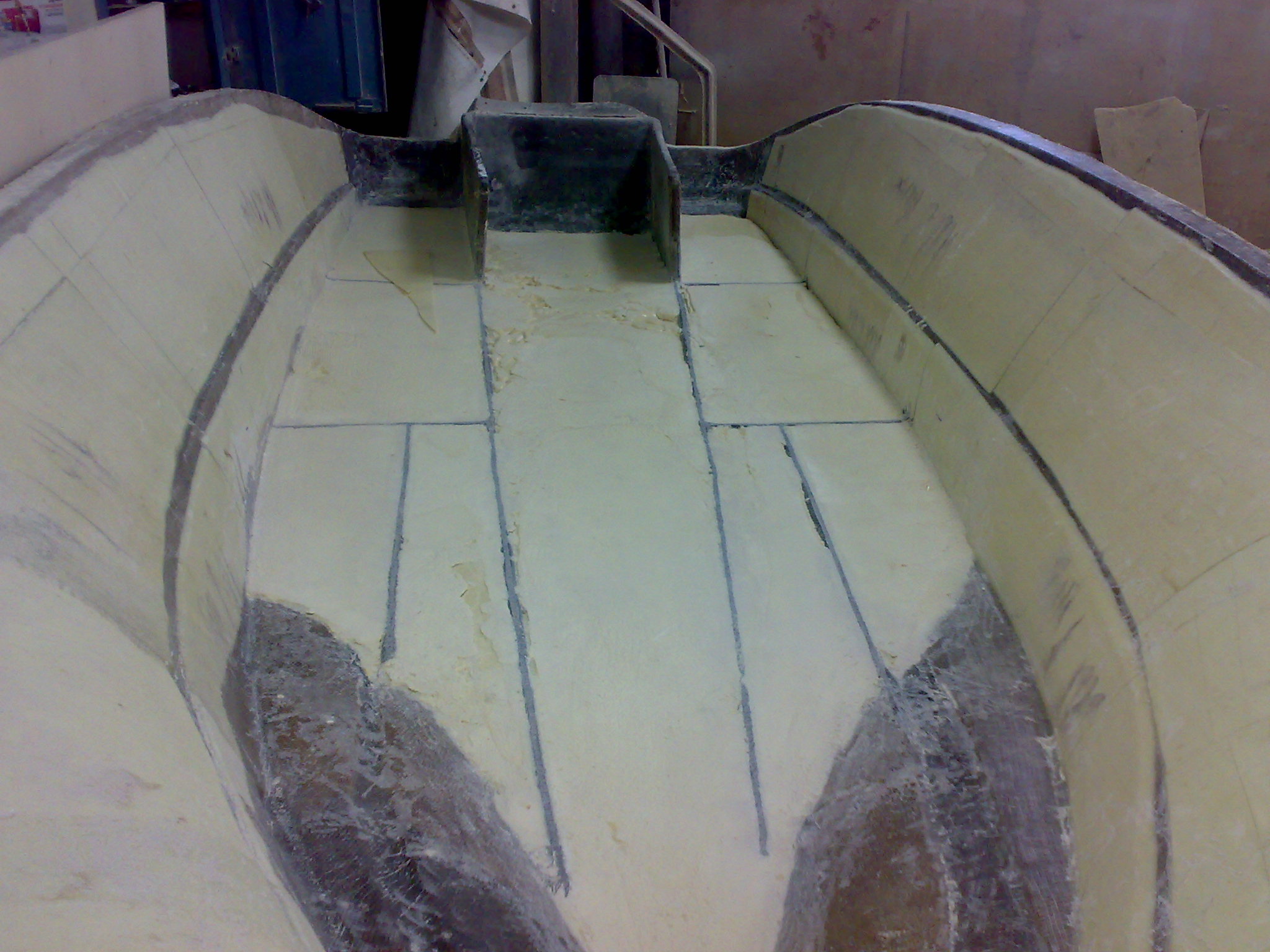

Я использую 2 вида пенопласта ППУ 2х компонентный и полистирол,оба не гигроскопичны....что используют ребята не знаю,
каримат применяется в некоторых местах,но не везде,вот нашел фото борта ,в нем под слоем стеклоткани виден ППУ 5 мм
Назва:  1.jpg
Переглядів: 649
Розмір:  33,5 КБ
ID:	32402   Щоб збільшити малюнок, клацніть по ньому
Назва:  5.jpg
Переглядів: 591
Розмір:  546,3 КБ
ID:	32403   Щоб збільшити малюнок, клацніть по ньому
Назва:  6.jpg
Переглядів: 548
Розмір:  437,5 КБ
