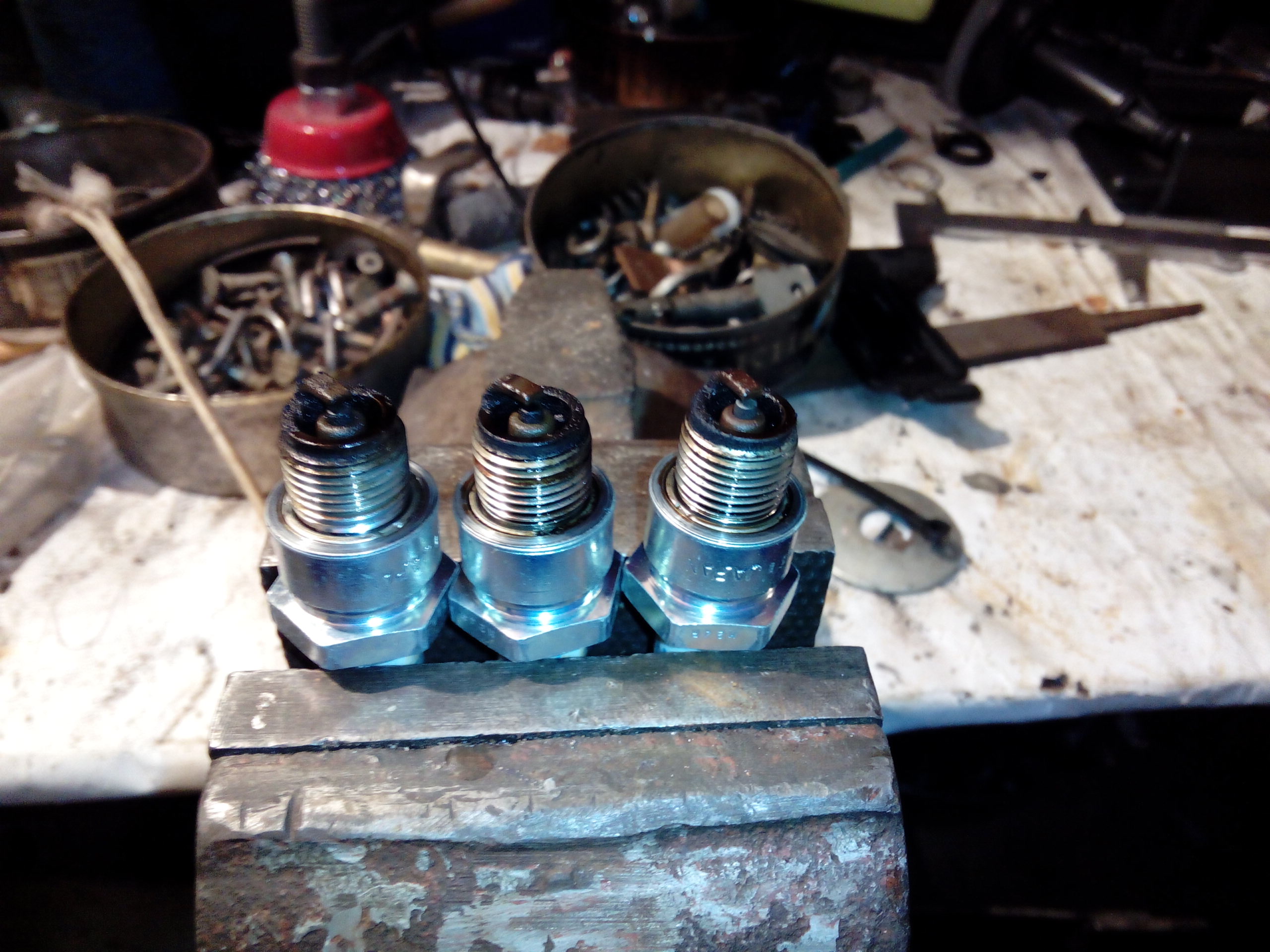

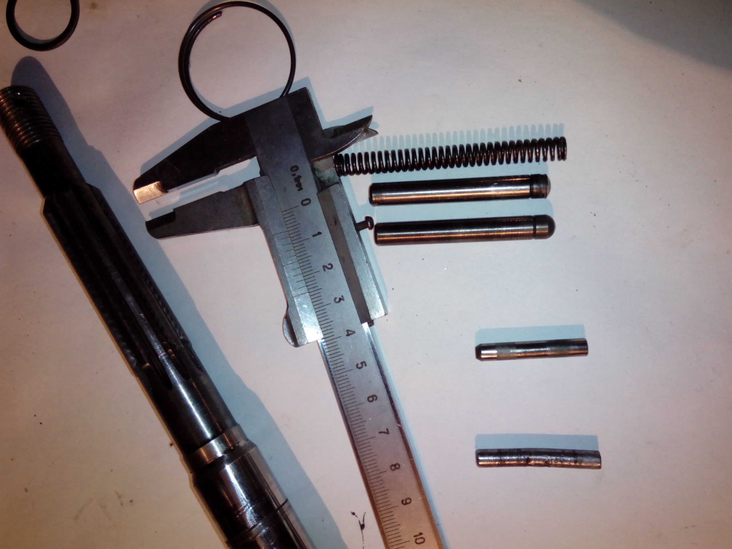

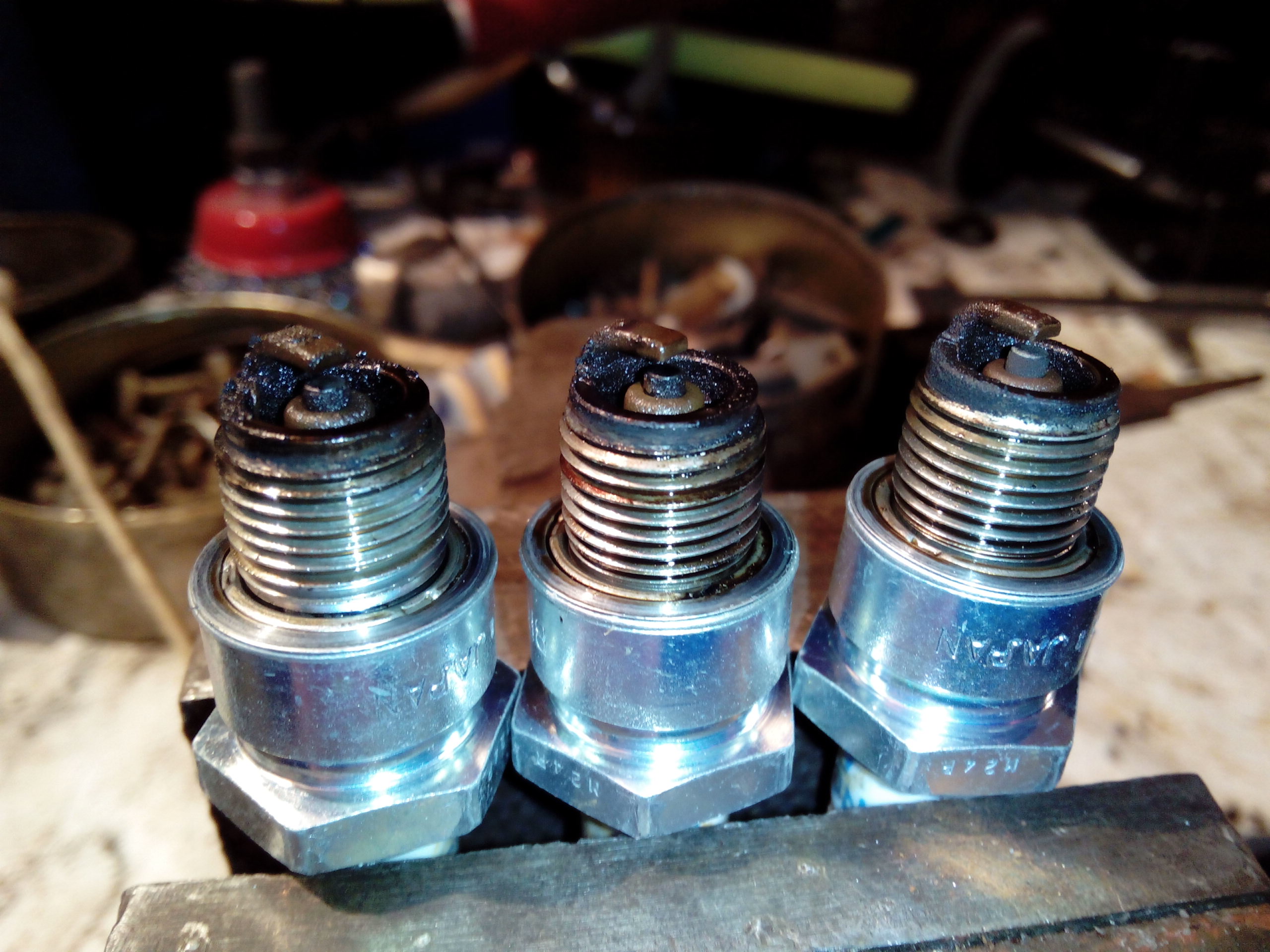

Отпишусь вкратце по ремонту.
Как уже говорилось, проблема всплыла, когда на полном ходу стал дергаться мотор…. Причиной стало «выбивание» передачи из-за повреждения пальца в муфте включения передач. Когда я менял лопнувший палец в прошлом году, в спешке не придумал ничего лучшего, как поставить на его место подобранное по размерам сверло… Но, не учел, что оригинальный палец каленый, а то что я поставил…. Короче, «палец» в процессе эксплуатации немного повело, плюс люфты из-за изношенного толкателя включения передач (на фото1 видно), при повышении оборотов «выбивание» стало неизбежным.... В общем, как он работал, одному богу известно….
В результате: побило и так ранее подношенные шестерни, особенно ведущую (на вертикальном валу), осколками, что молотили внутри (подозреваю, что еще раньше, когда лопнул палец) с обоих сторон редуктора «вспучило» краску по-наружи – пришлось подварить микротрещины по обоим сторонам редуктора, стружкой убило сальники… ну, и т.д.
Заменил практически все (шестерни и муфту, правда, поставил б/у, подшипники, сальники новые). Выбросил по одной регулировочной шайбе (на вертикальном валу и со стороны винта). Люфтов не наблюдается, вчера выходил на воду тестировать. Результатами пока удовлетворен.
В общем, я снова «на ходу»!
з.ы. состояние свечей немного беспокоит. На фото 2,3 результат их работы за два сезона. Похоже, сильно «закидывает» маслом….%) автомикс. Расход масла специально не замерял, но здается мне, что жрет он «до фига»…. Надо будет заняться вычислениями… Правда, еще не придумал, как (по пройденным км, спаленному бензу/маслу?) Может, есть какая "методика расчета расхода автомикса существует, буду благодарен за подсказку.%)
з.ы.ы. «глушить» автомикс не хочется. Удобно.

А за два сезона это первый раз свечи выкручиваются? Свечи после выхода на воду или до?
Старий 23.03.2014, 20:12   #17 (permalink)
Аватар для Авиатор
Звідки Ви: Украинка
Дописи: 10.172
Сказал(а) спасибо: 7.839
Типово Re: Проблема с Ямаха -25
Как бы нелепо не звучало, но свечи осмотрены впервые с момента замены на новые - по-моему, осень прошлого года... Повода не давали.
На фото - состояние после поломки. Шёл на базу где-то два с лишним часа малым ходом, насколько позволял редуктор....
Никогда не говори Никогда

Гена, поздравляю!!! Все-таки наши моторы самые мотористые... А насчет свечей, так шож ты хотел, два часа их на малом маслом поливать...
