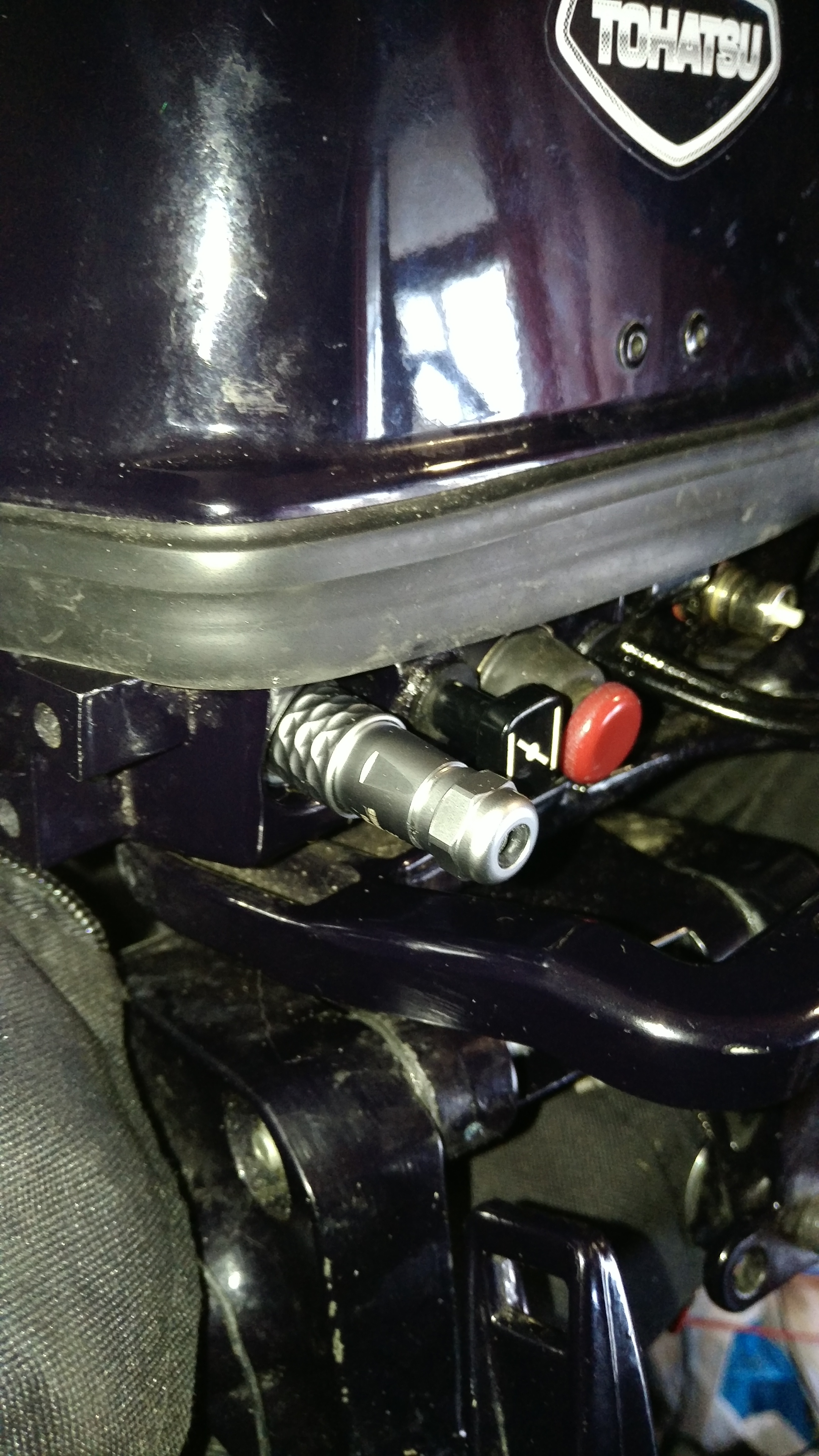

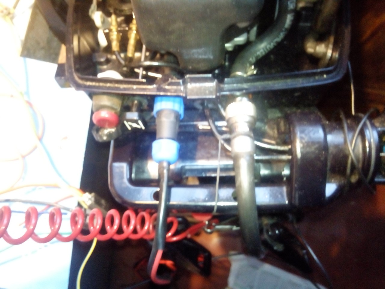

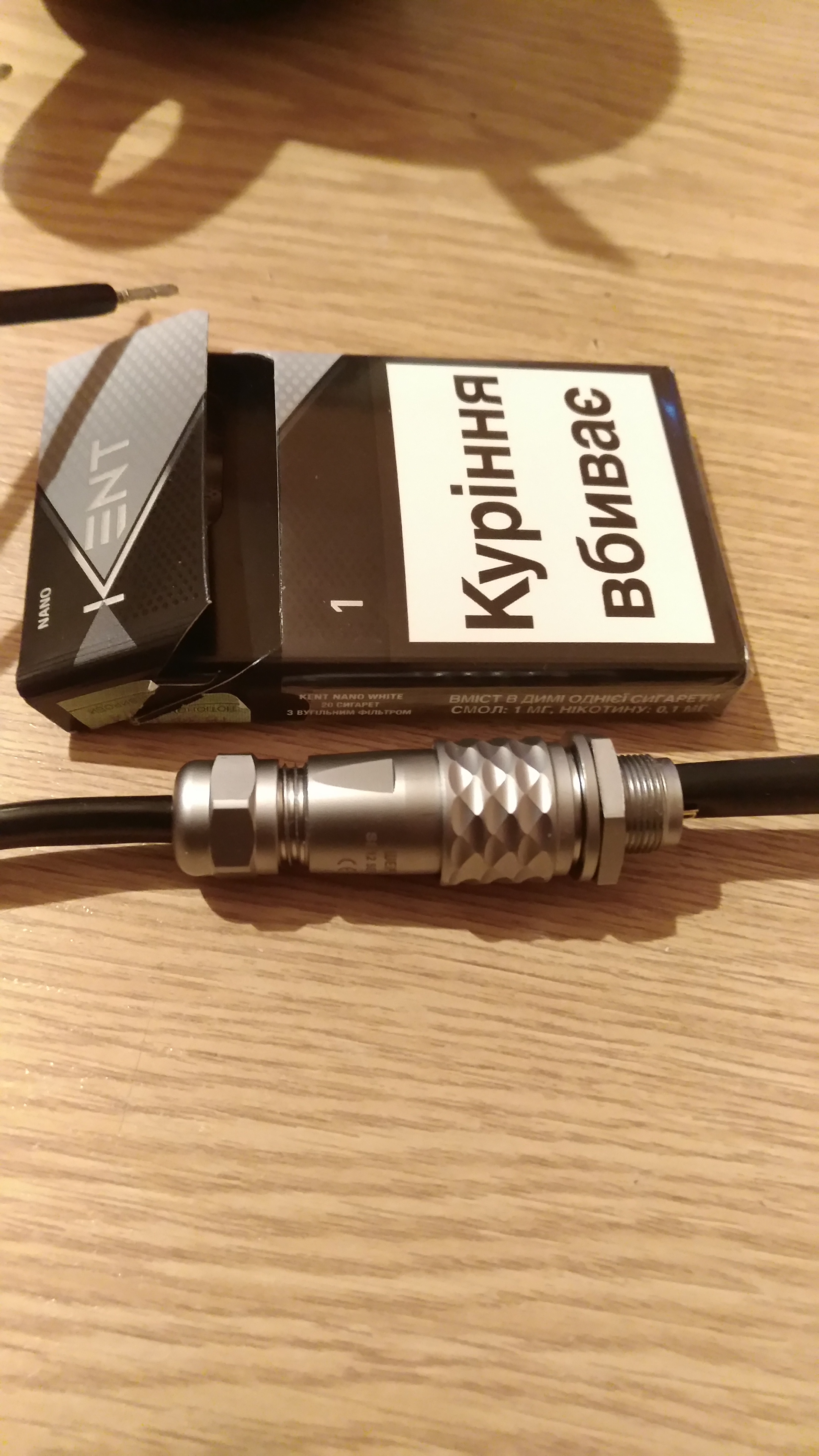

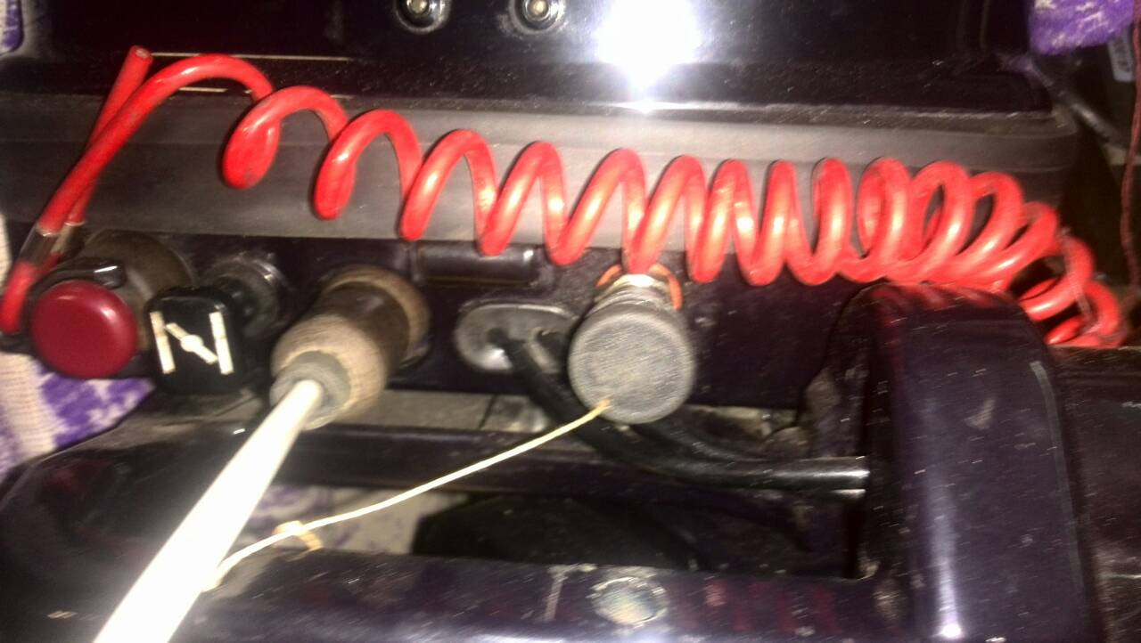

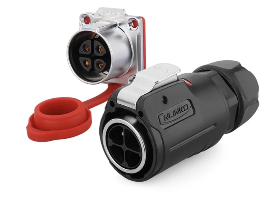

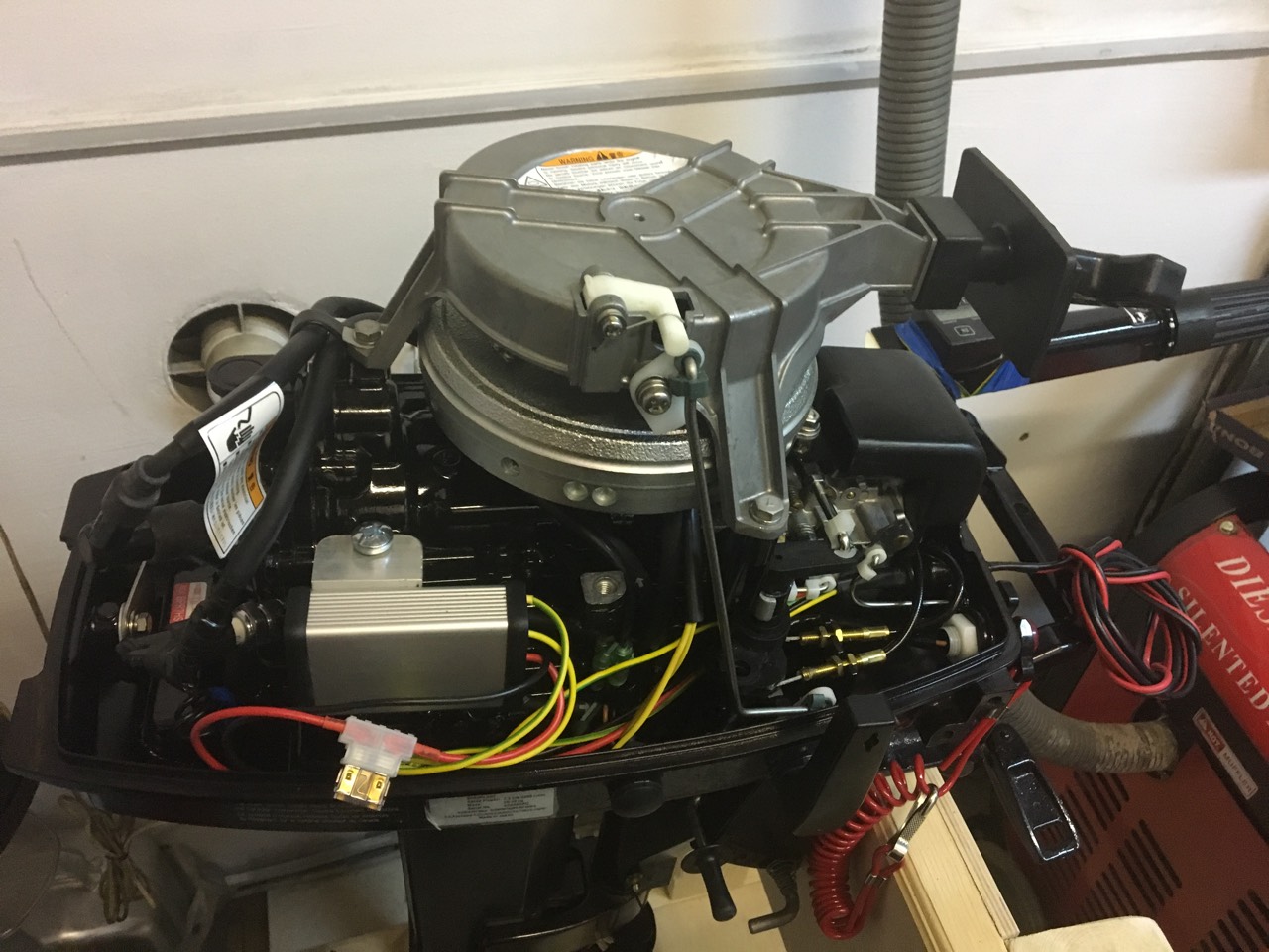

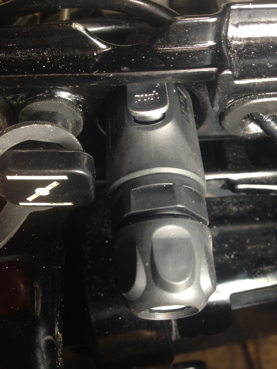

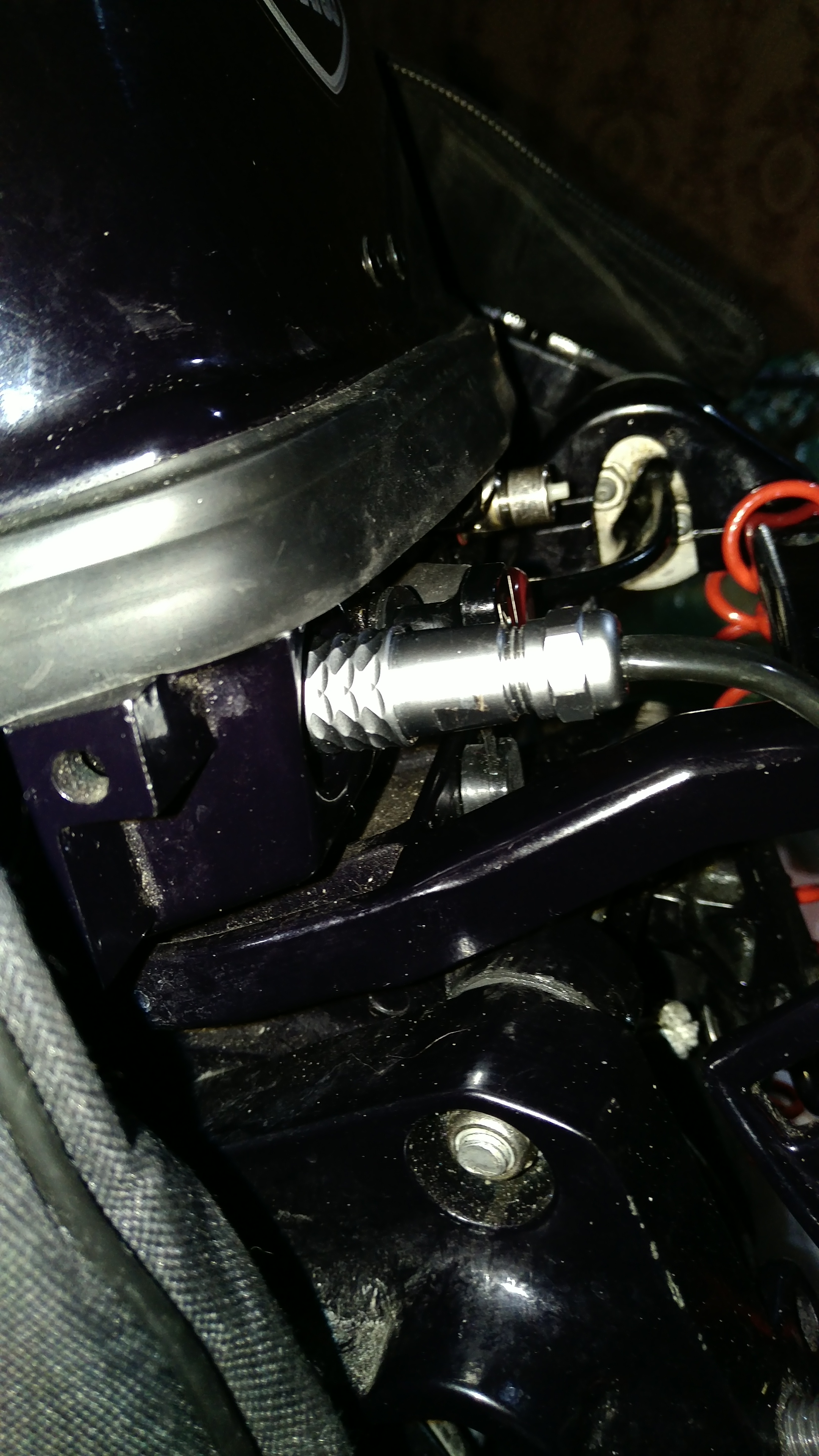

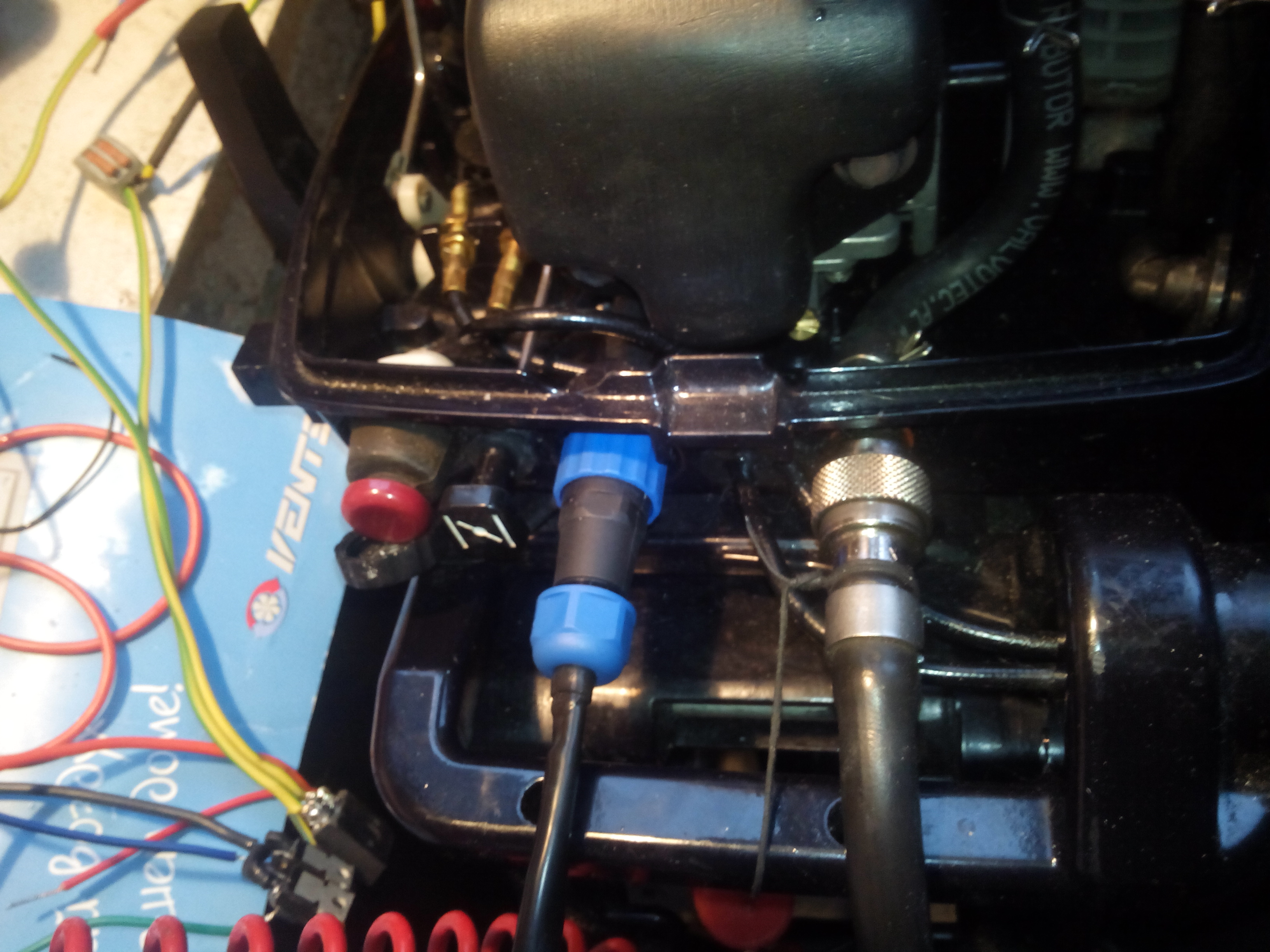

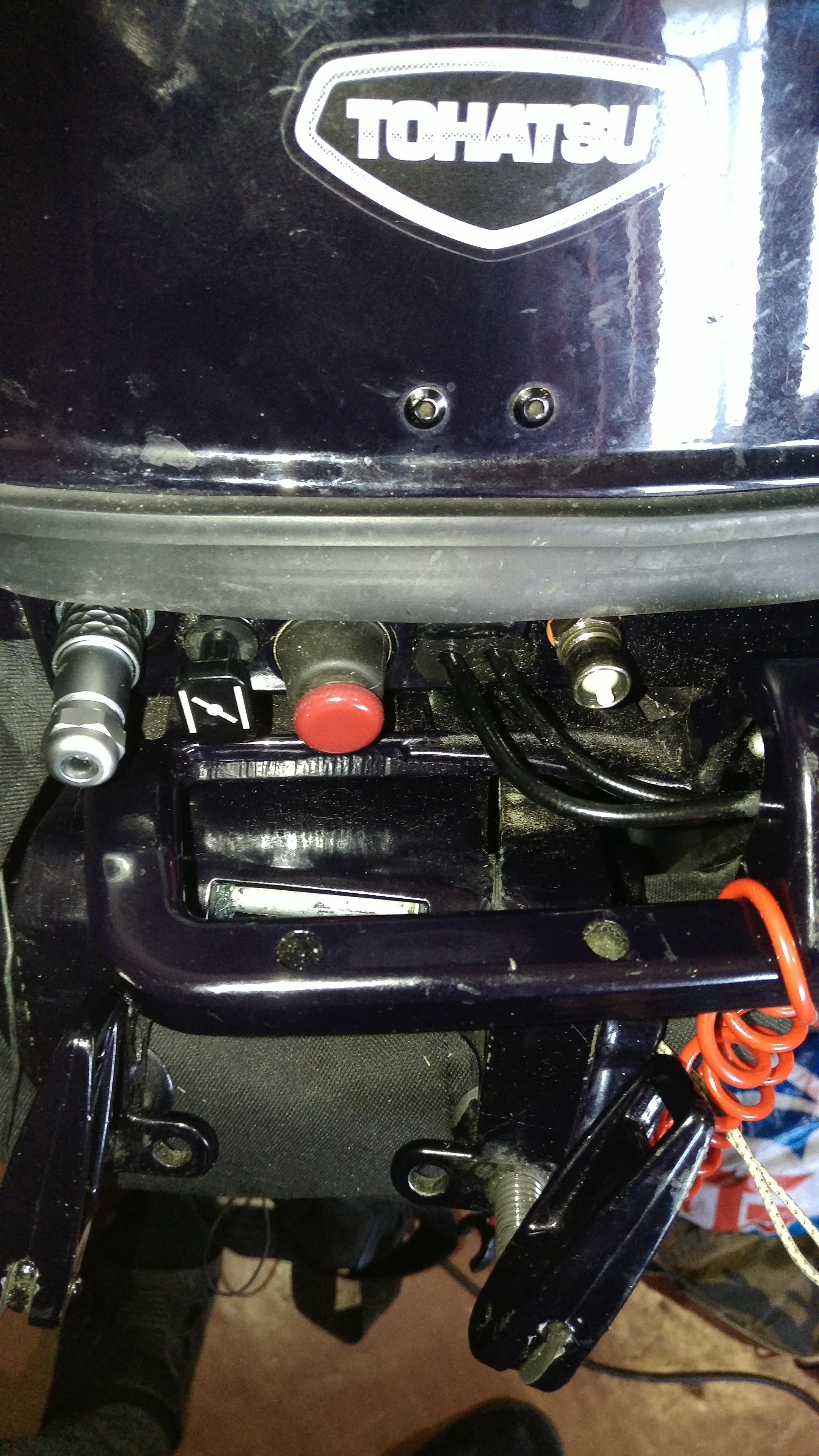

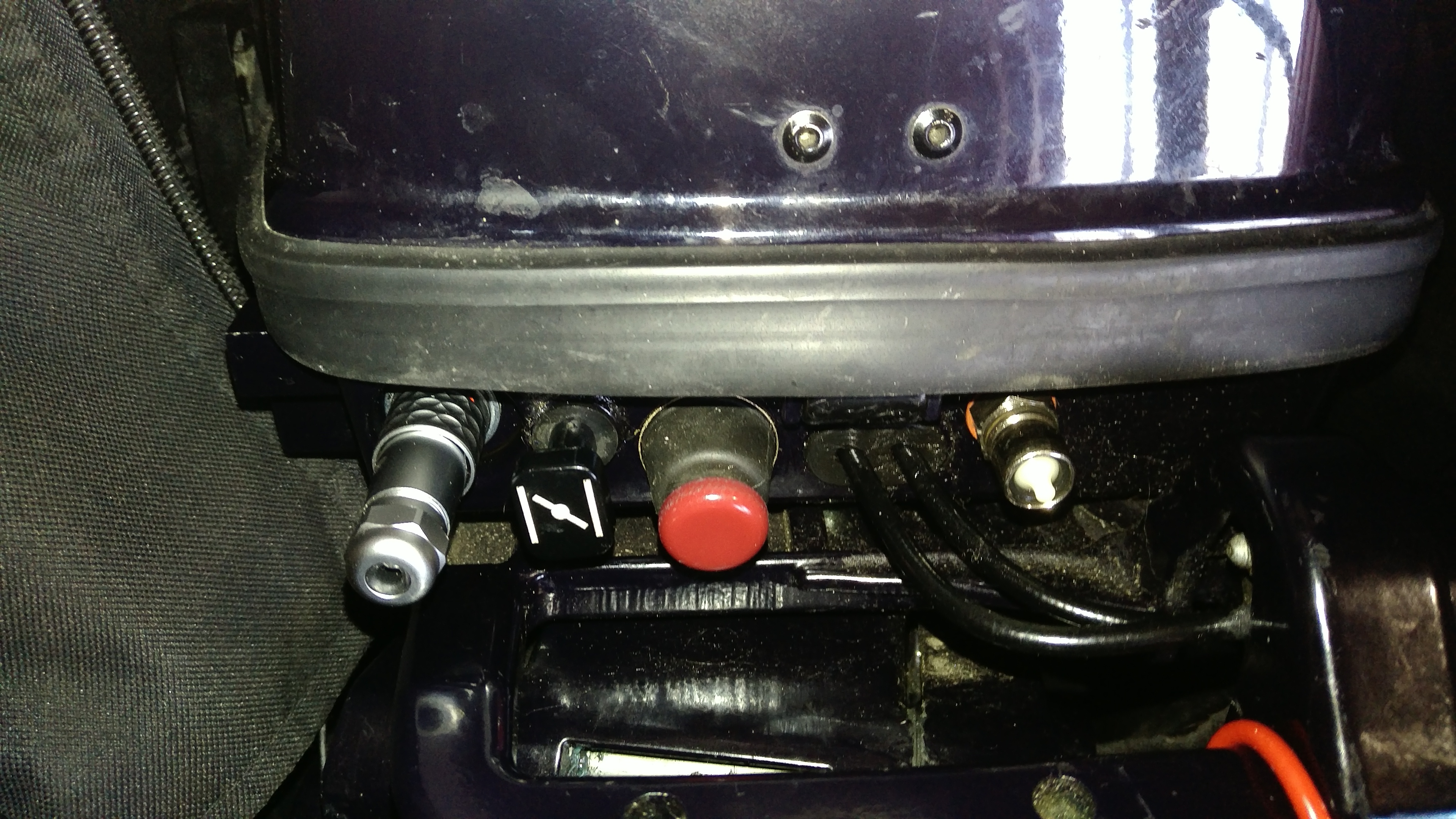

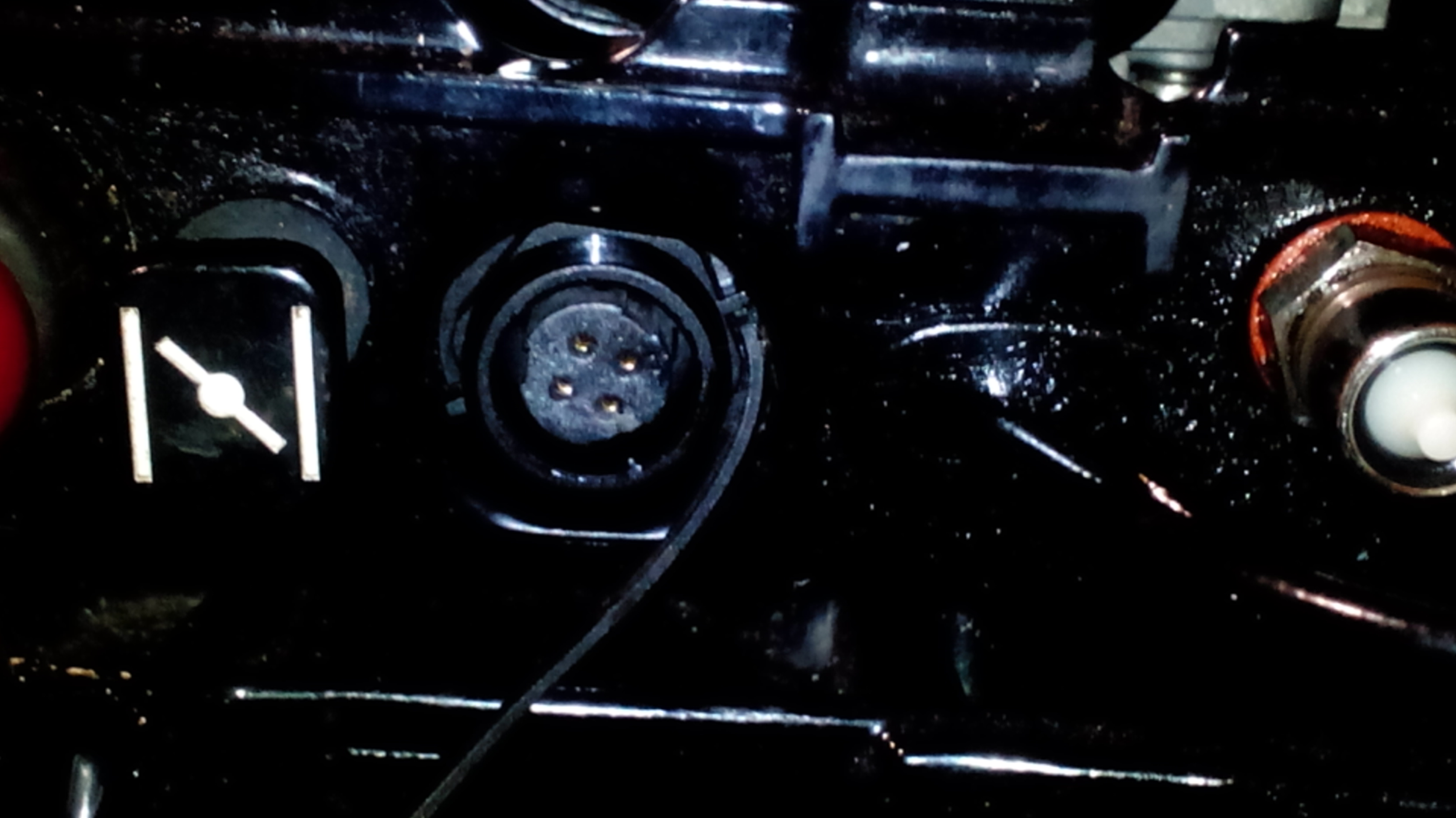

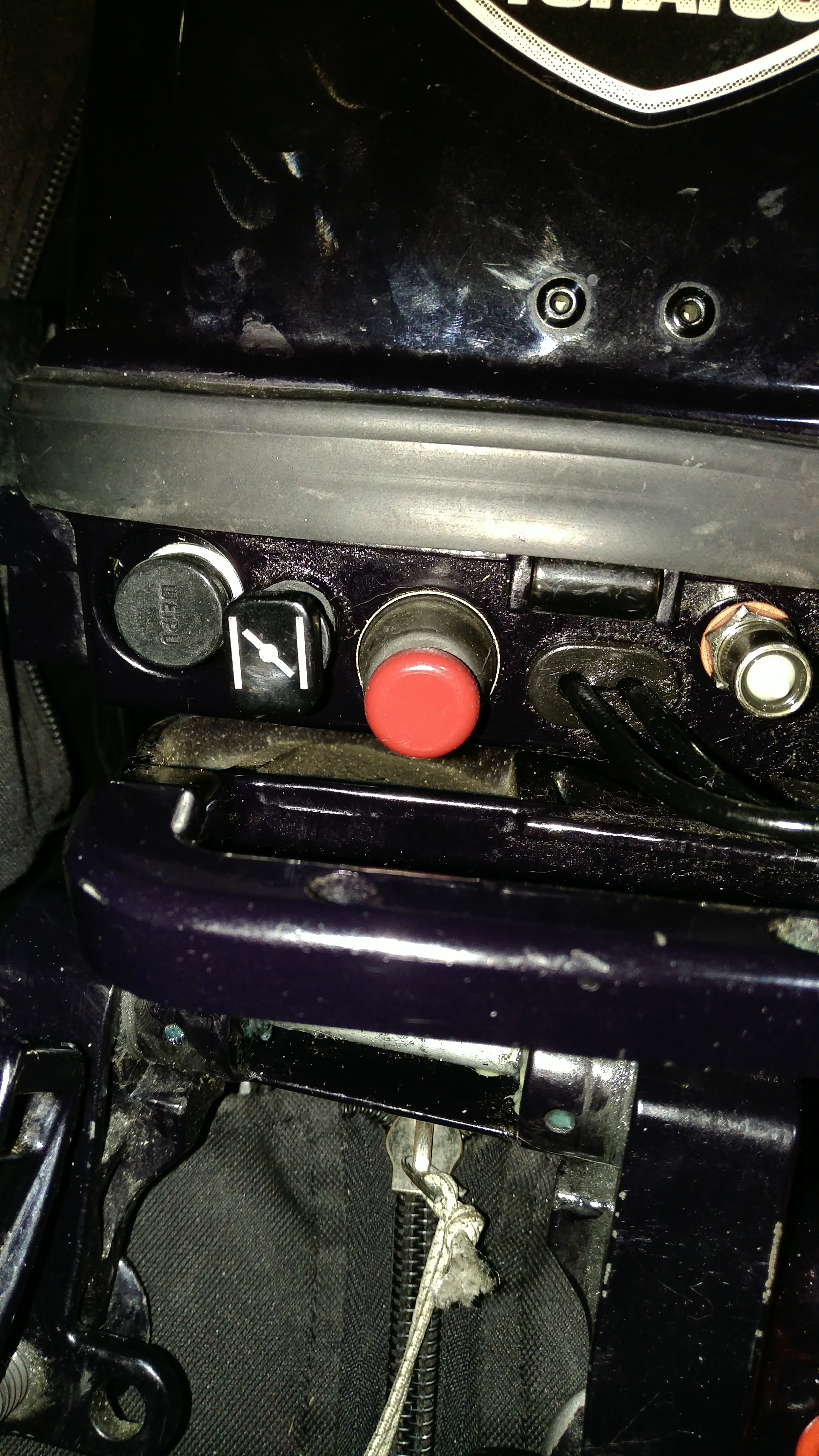

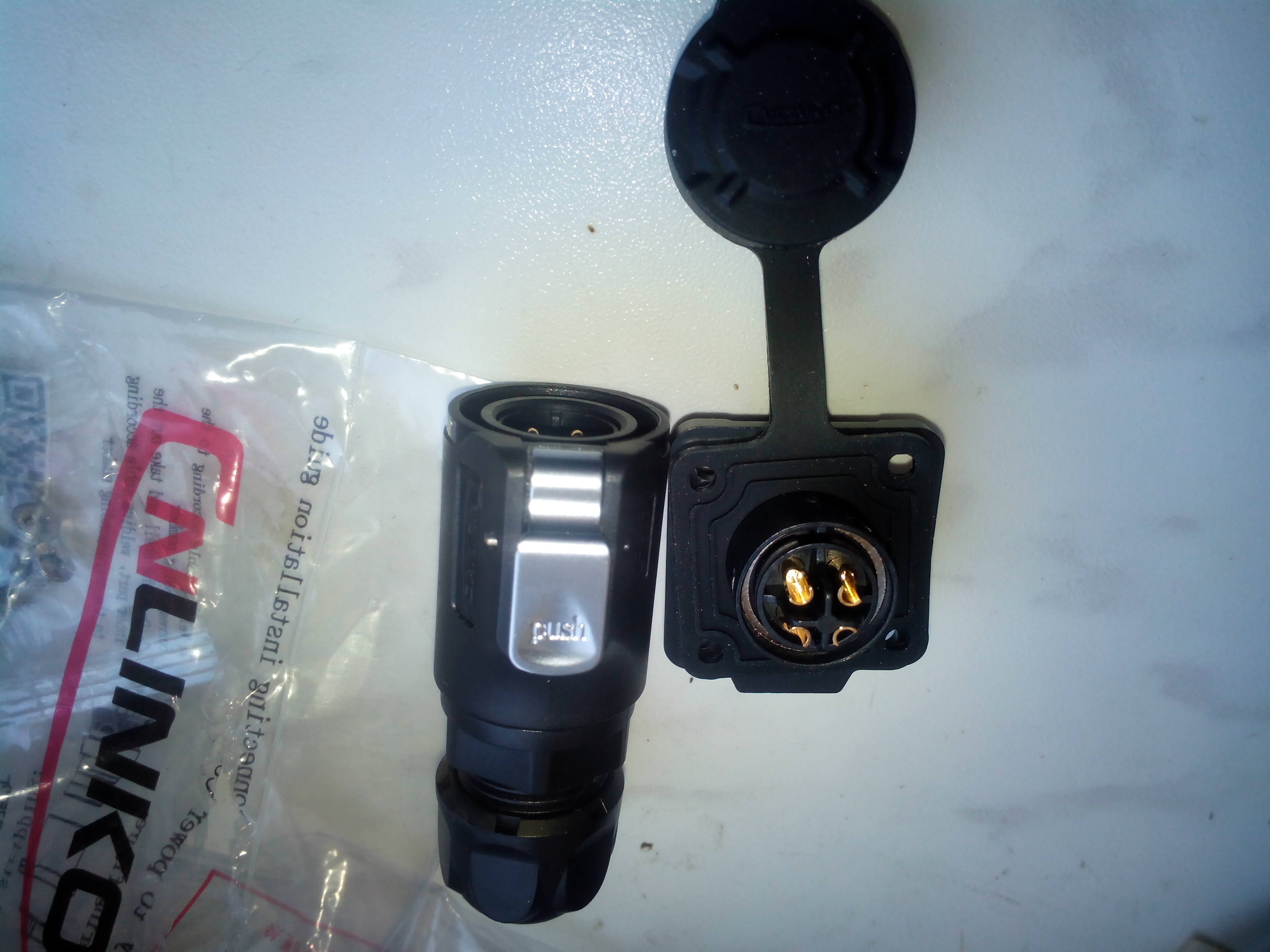

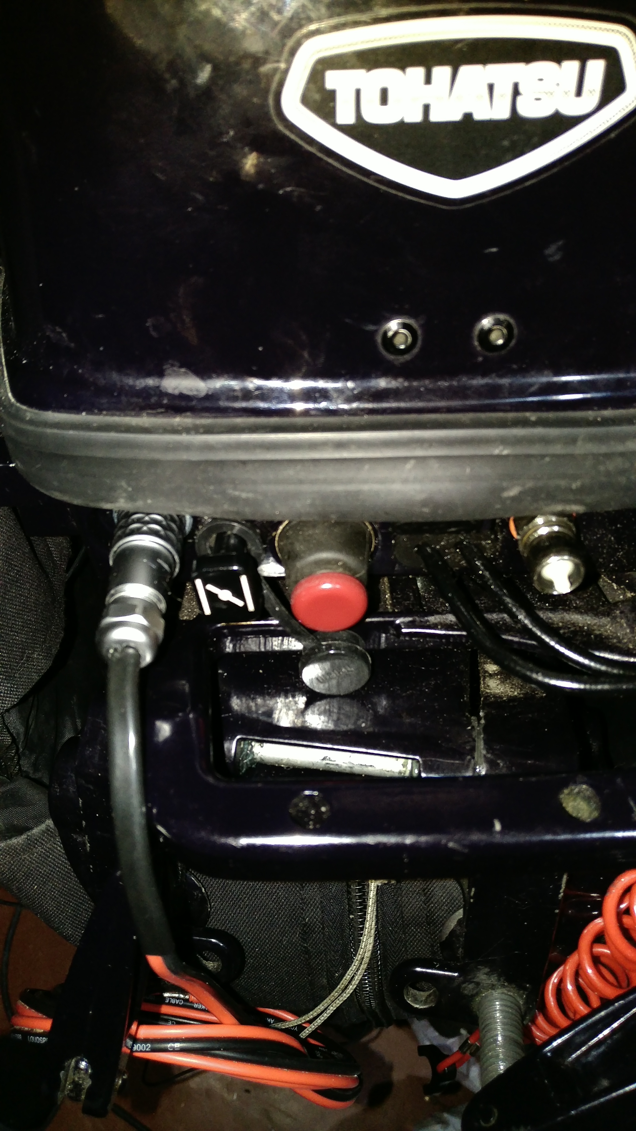

Поставил новый разъём розетку Push up.(у нас подобные от 20$).
Правда пришлось перенести кнопку стоп.
На новом месте удобнее пользоваться.
Дороговато, примерно 15$, но удобно и качественный разъём ip68.
Хотел на Куренёвке(рынок, базар) найти удлинительную трубочку с резьбой, но среди остатков материалов с уничтоженных предприятий ничего подходящего найти не удалось.
Предложили выточить у токаря, там же, на Куренёвке, но цена за работу и материал (трубка длиной 25-30мм , нарезать внутреннюю и наружную резьбу) почти цена самого разъёма.

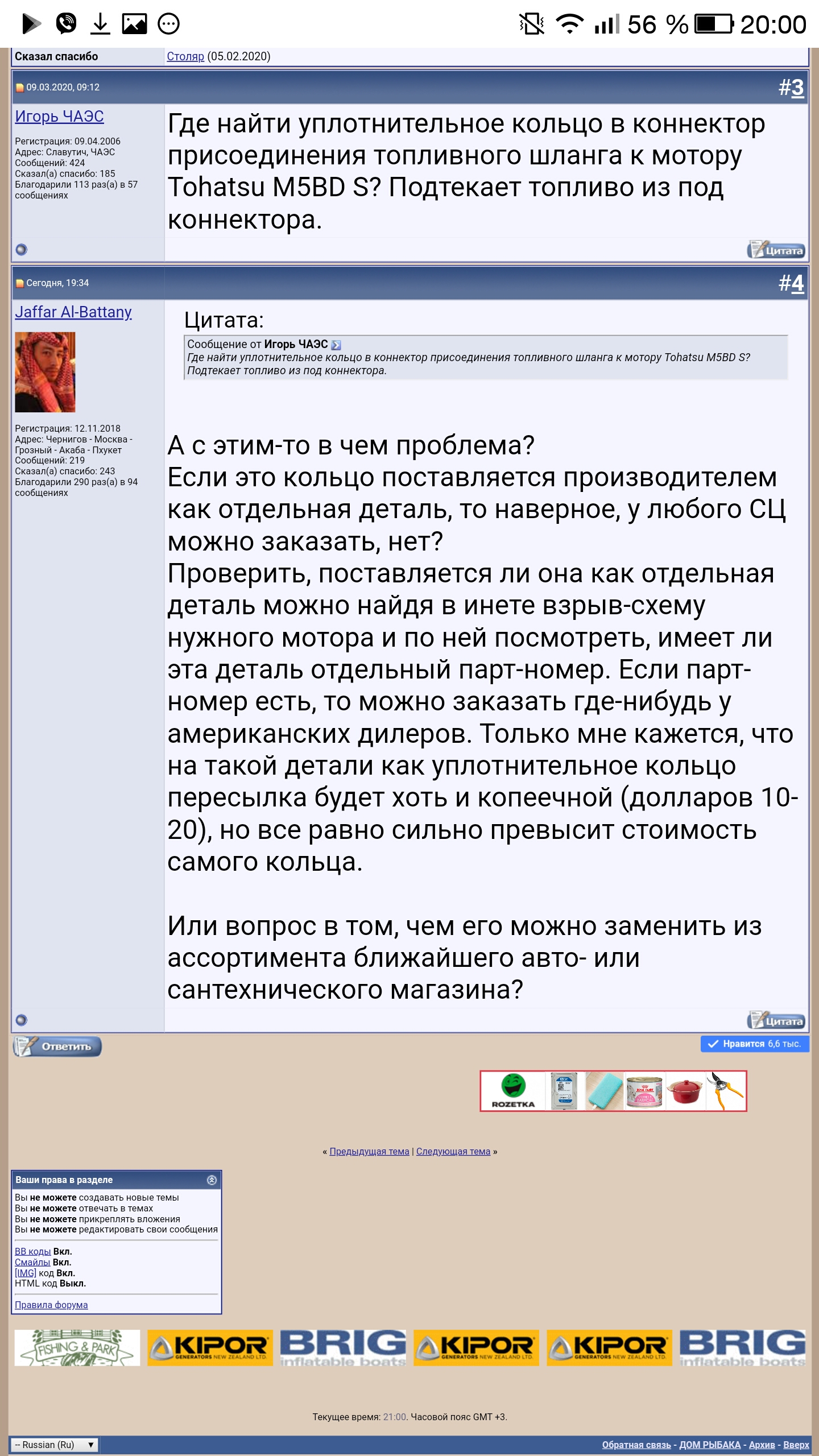

На соседнем форуме(домик) человек ищет решение проблемы с топливным коннектором для Тохатсу.
У кого есть желание помочь человеку, напишите, пусть зайдёт на данный форум, я дам ему исчерпывающую информацию(недавно решал данную проблему, а информации в сети было 0,0 . Полученным результатом удовлетворён на 101%)..
Так как отдельной темы по з/ч для Тохатсу не нашёл, то написал в этой.(коннекторы для 2х тактных Тохатсу одинаковые).

Человеку уже дельные советы пошли

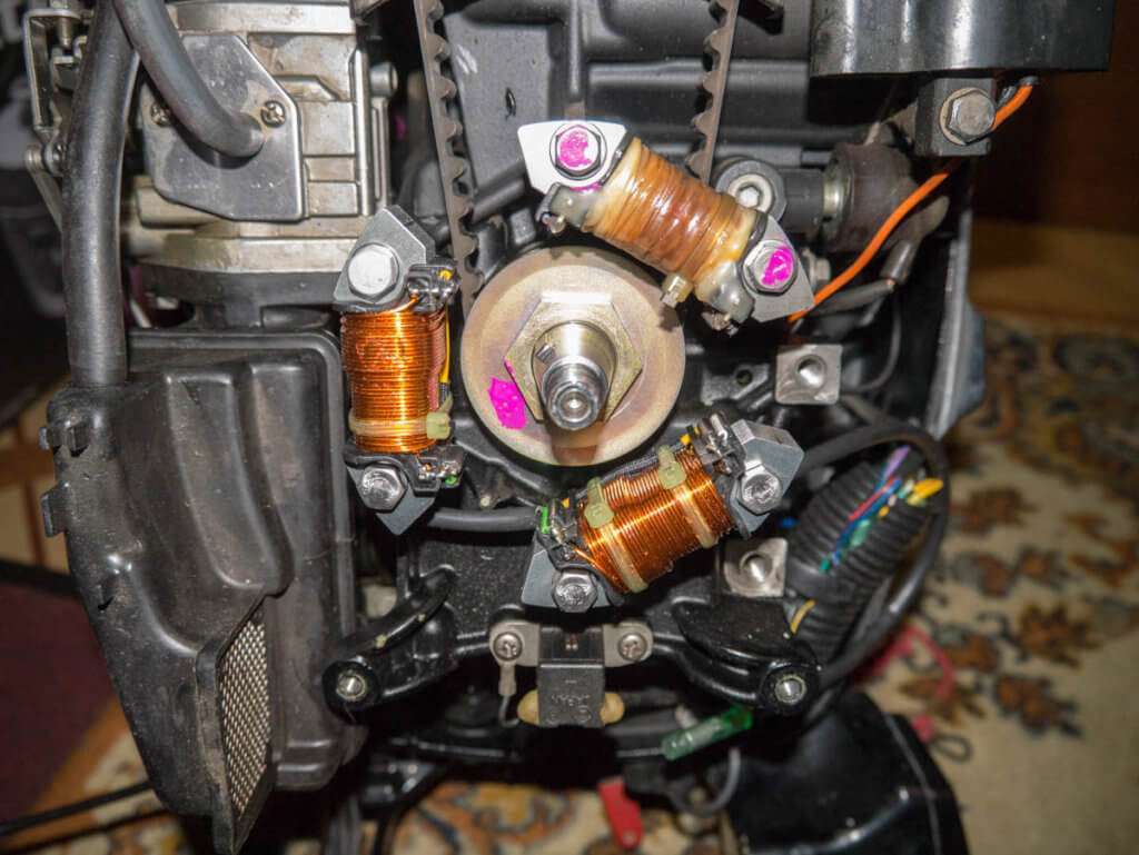

Типово Электрификация ПЛМ Тохатсу 9,8 4х тактный,
Отдельную тему по 4х тактным создавать не захотел, разместил в этой. Если будет интерес, можно будет создать тему именно по данному м мотору и перенести всю информацию.

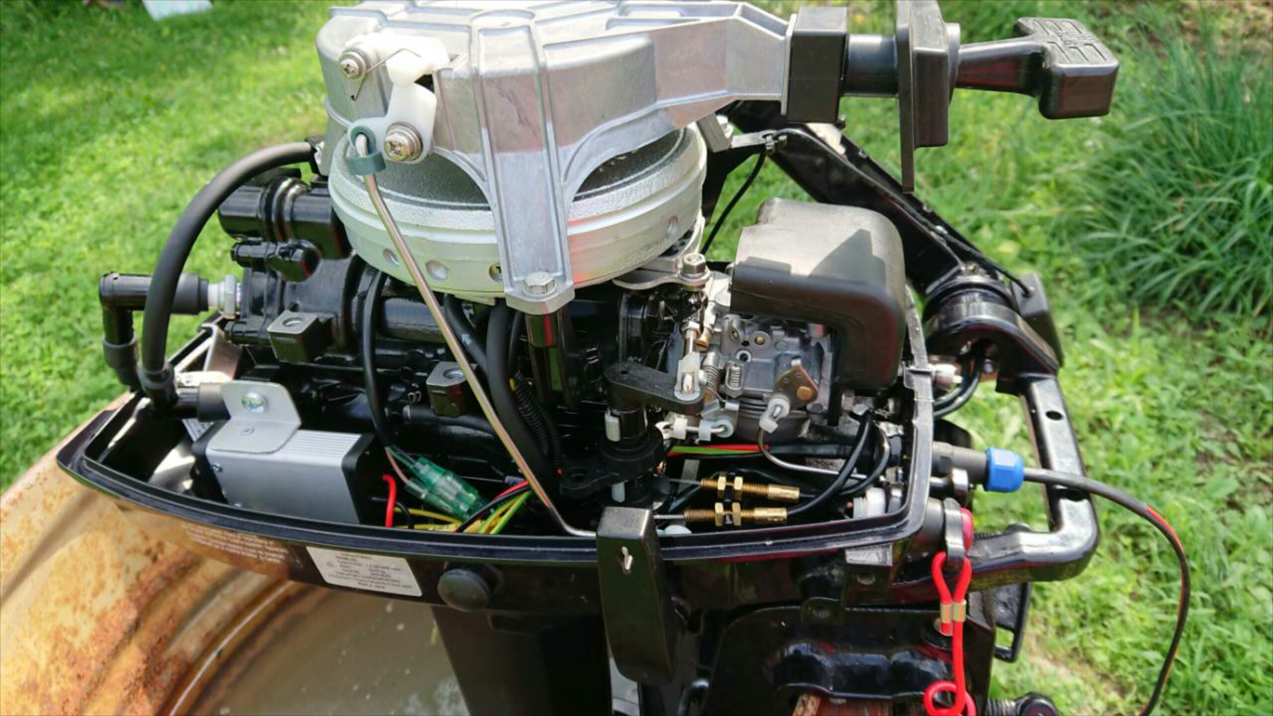

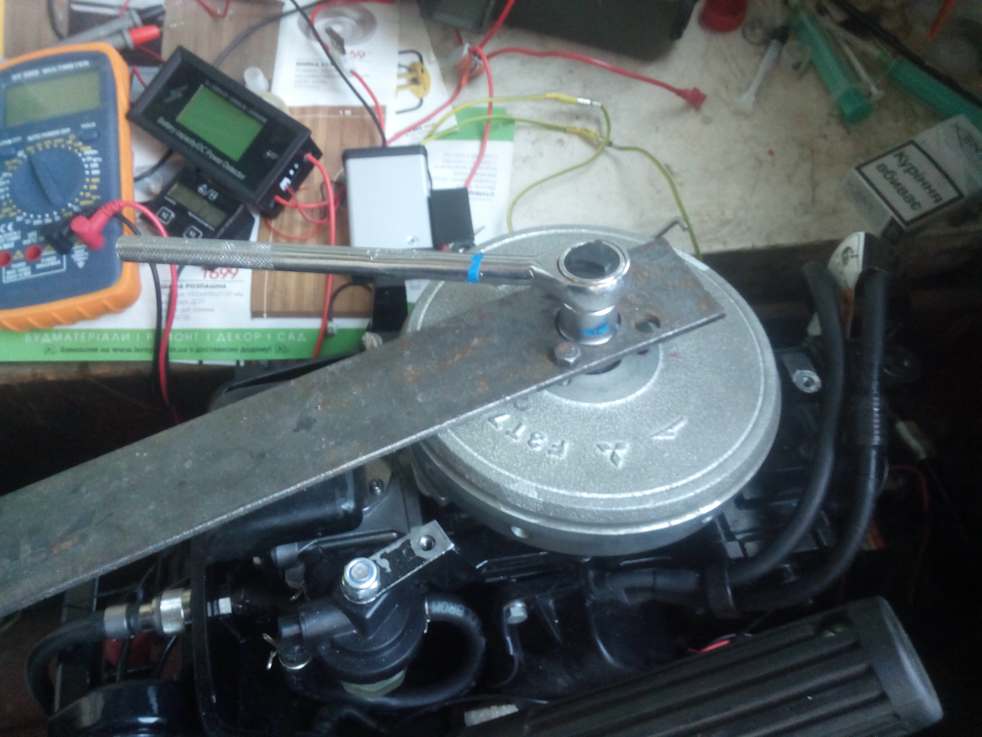

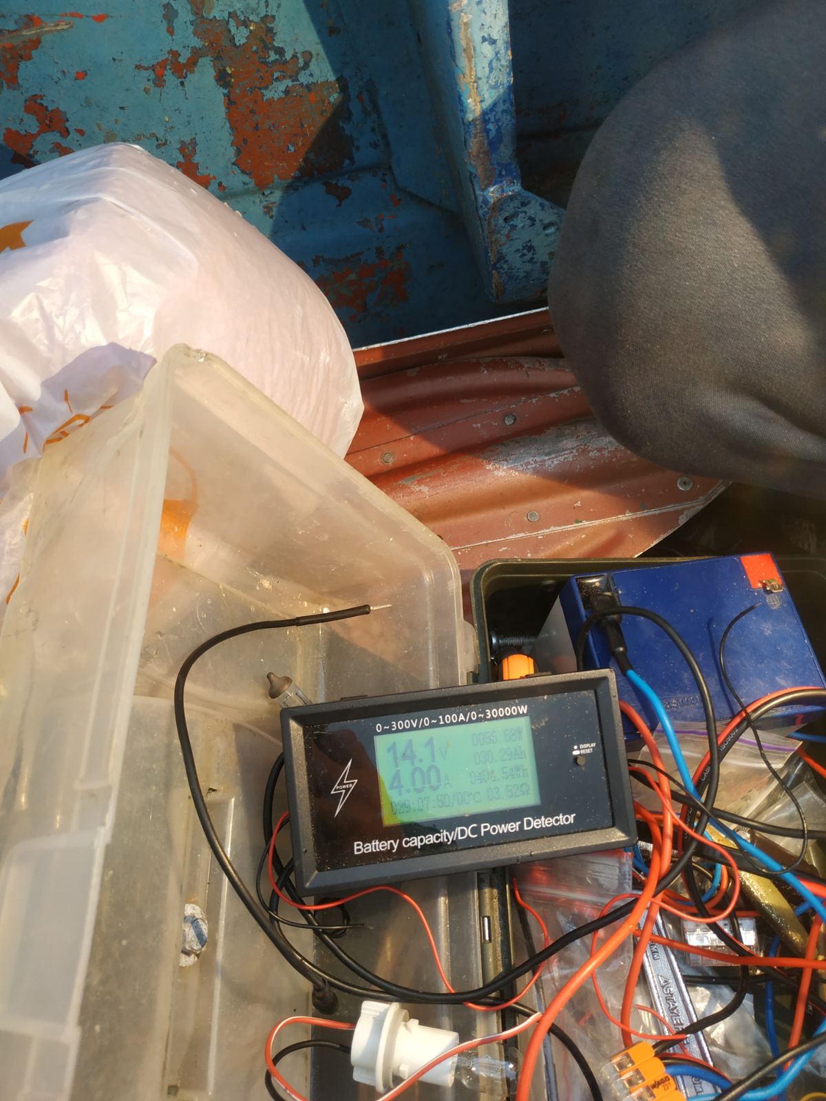

Мотор Меркури 9,9 4такта (Mercury/Mariner F9.9, (TOHATSU/NISSAN MFS8/9.8A3).
Оригинальная доп. опция, комплект катушек для получения электропитания от мотора неплох, но появилось желание сделать лучше и чтобы цена была меньше чем за оригинал.
В итоге получилось как обычно(чуть лучше чем ожидал, особенно на самых самых малых оборотах) :
на малых оборотах (минимальная скорость троллинга) 21-22ватта(после регулятора напряжения , без просадки напряжения)4фото. При подключении на этих же оборотах 30ваттной лампы накаливания , напряжение проседает , 5фото .
При добавлении оборотов, газа(примерно 1/4-1/3) 56-60ватт без просадки напряжения ниже 14,1-14,2В. На фото питание только от мотора , клеммы с АКБ сняты.
Максимум замерять не получилось, ввиду того,что времени было мало и отсутствовала более мощная нагрузка.
Собственно результат проверки подтвердил мои (ориентировочные) расчётные параметры катушек генератор(в данных моторах катушки генератор 2 шт и подключаются они последовательно).

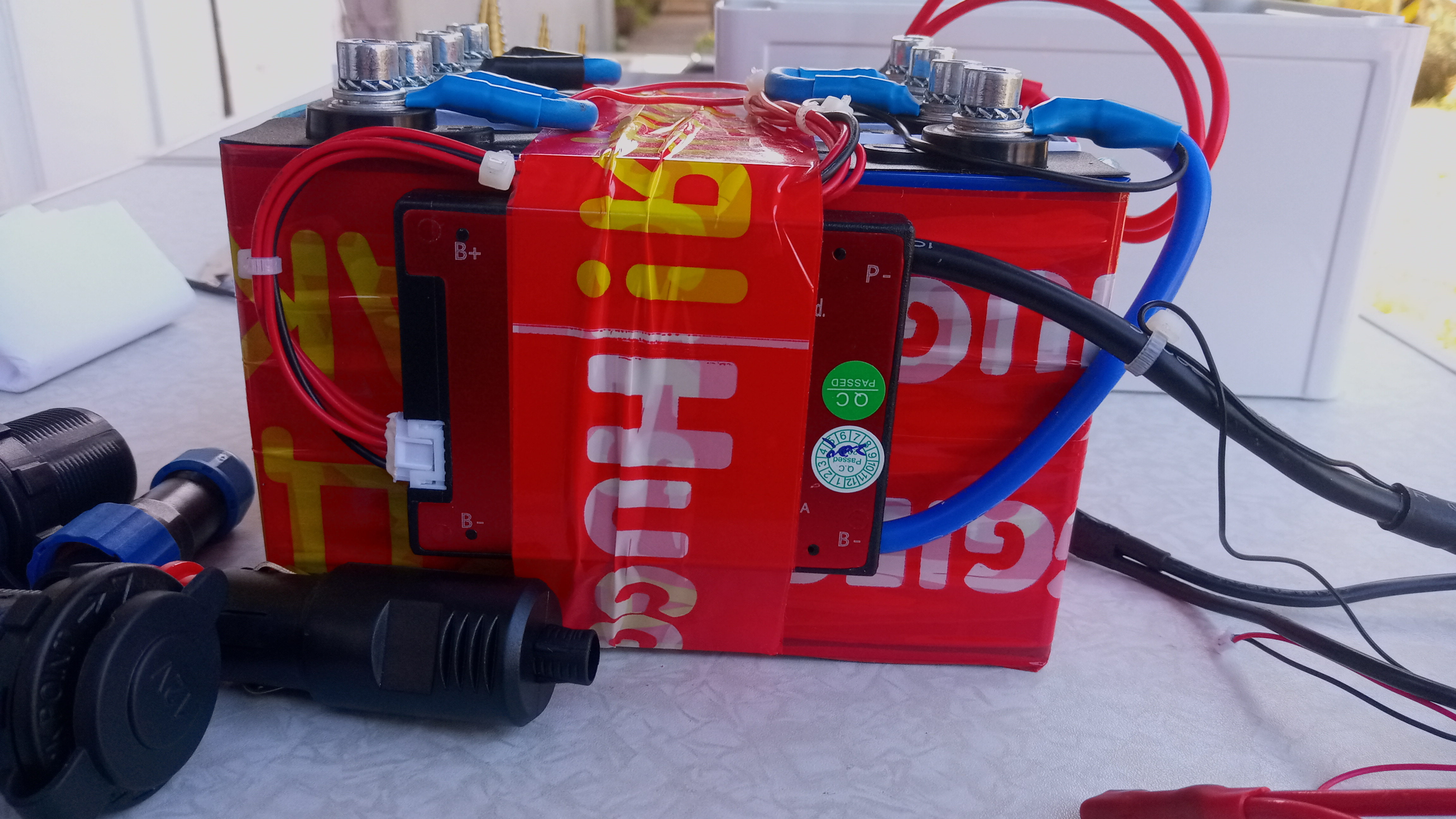

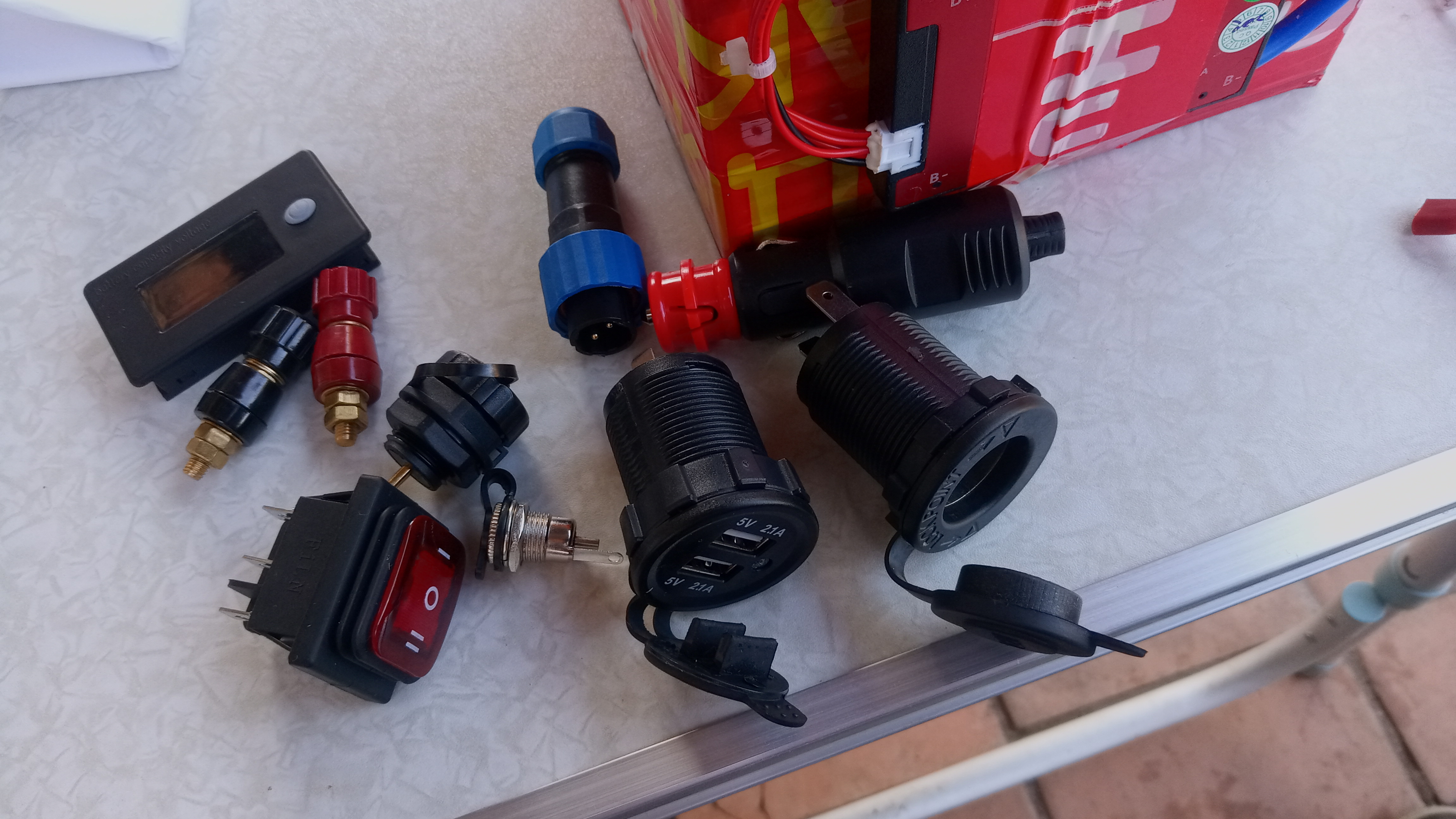

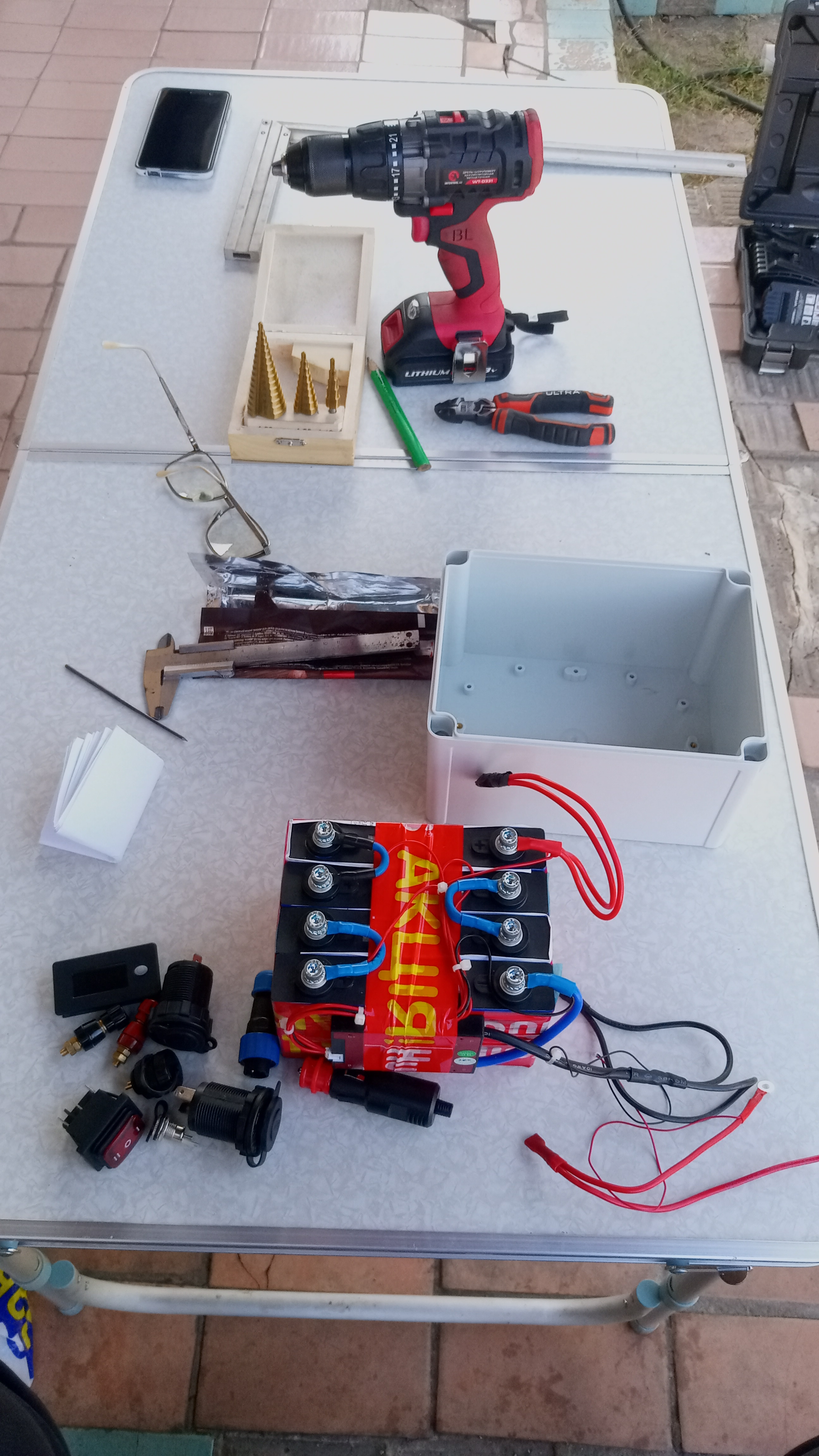

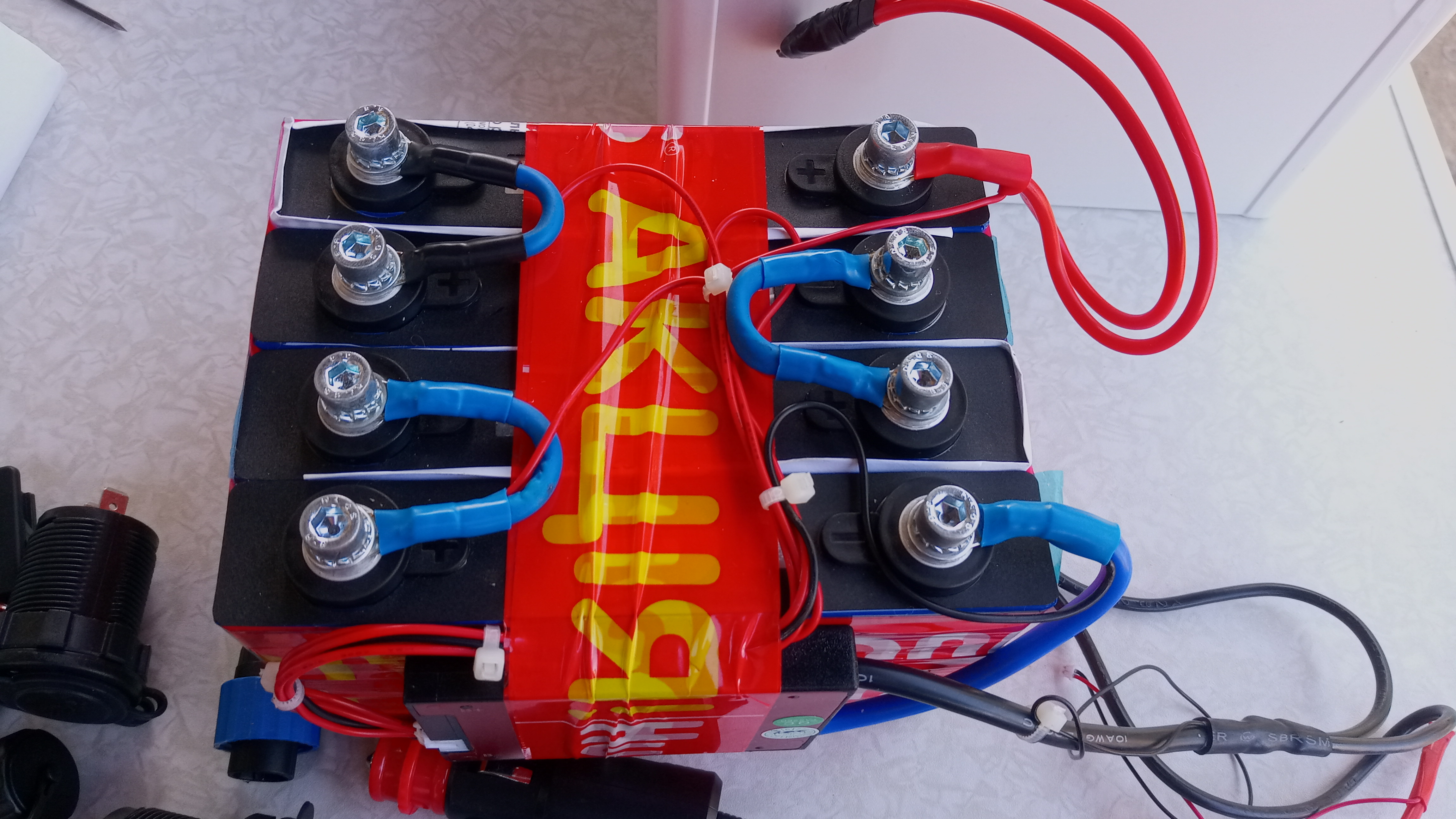

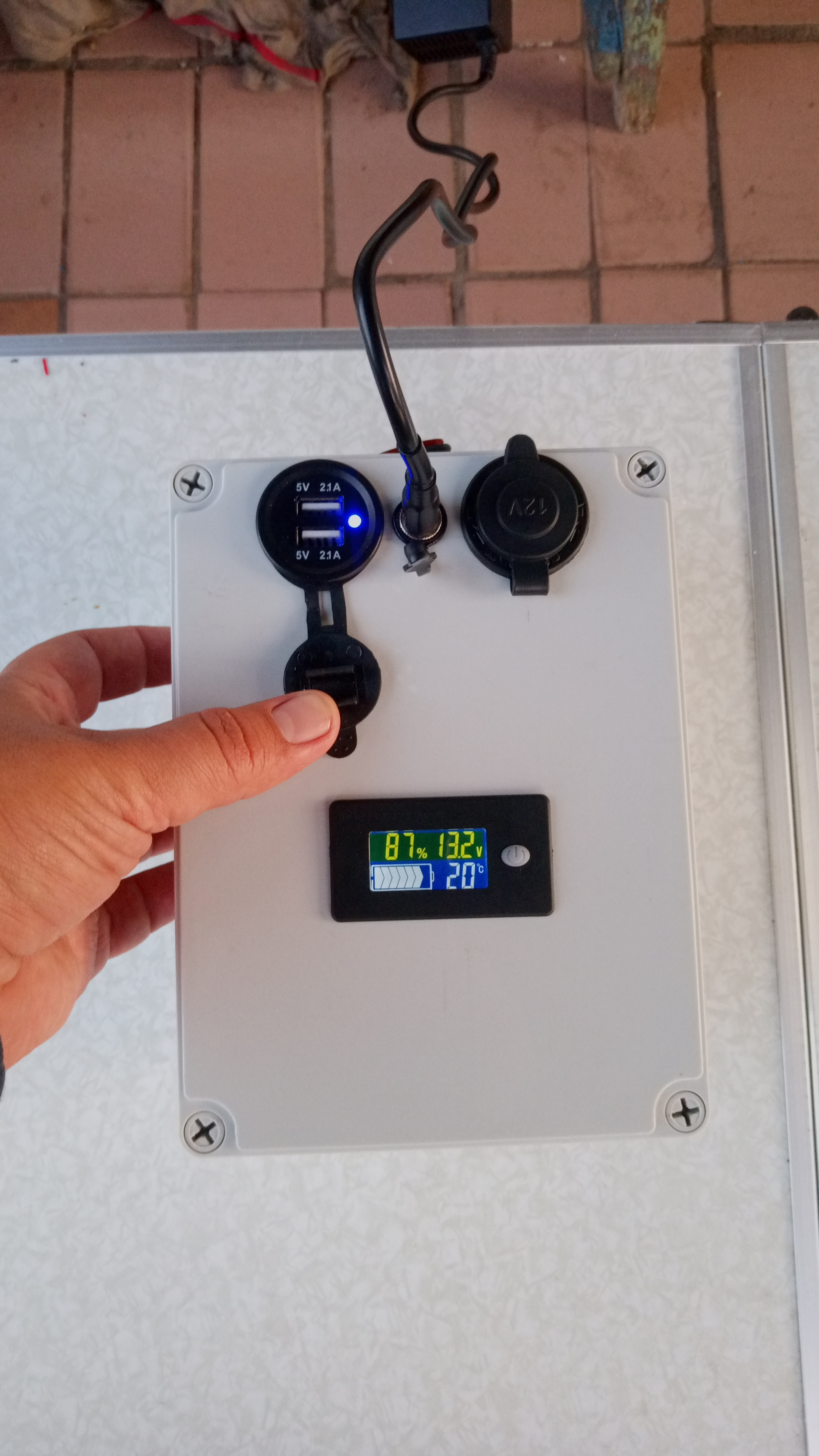

Друзья, всем добрый день.
Вот и я стал владельцем Тохи 9.8 2т.
Появилось желание поставить в него генератор с стабилизатором, чтобы в процессе перемещения подзаряжать аккумулятор.
Аккумулятор я себе собрал сам, на современных 20А LiFePo4 банках, используя плату BMS.
Заряжаю его зарядкой 14.6В током 5А.
LiFePo4 прекрасно переносит зарядку большими токами.
Внимание вопрос.
Какую взять катушку и стабилизатор?
Нашёл на Aliexpress массу вариантов но они все не проверенные. Рисковать подключенным эхолотом Lowrance Ti не хочу.
Нужен стабильный проверенный вариант.

Отпишусь о опыте эксплуатации, два сезона таки прошло. В целом по генератору и стабилизатору - замечательно! Первый сезон я понятно, следил заглядывал проверял, второй - вобще забил, работает и работает.. Этим летом солнечная батарея (СБ далее) подключалась к работе, тоже в целом оправдала ожидания.
Но на дальняк с ночевками не пришлось, жаль.. Зато однодневно очень часто выходил. Цикл использования выглядел так. Утречком сброс лодки, аккум показывает гдето 11,8-12,0В Получается заряжен ну на 80-90%. Поплавали часик, аккум зарядился на полную 12,5В. Стали на шашлык до вечера. СБ поставил, музыку (колонка + мобилка) с нее. При этом в 90% случаев СБ ставилась на берегу, вообще отключенная от электрики лодки. Так весь день до вечера. На вечер немного света и звука от аккума. Обратно идем домой, в родную бухту. С ходовыми огнями, и зачастую подзарядкой мобилы кого из друзей. Скорость не большая, но электрики на все хватает хотя аккум заряжается слабо. Приплыли по темному, свет от аккума, собрали лодку. На аккуме 11,8-12,0В. В следующий раз все по новой. Так повторялось, ну раз 15-20. Не только по выходным, карантин, шашлыки Никакой подзарядки за лето не было.
Замечания и пожелания.
1. Разъемы - беда. Под резьбу песок попадает, заедает. Иной раз неконтачат. Китайцы брак гонят, разъем с ключем, но иногда норовит вставится не верно. В общем щото надо думать.
2. С СБ пару раз были проблемки: забывалась висеть на кусте Раз даже на следующее утро в 5 часов пришлось скинуть лодку и плыть на остров забирать.
3. Раз аккум не приходится заряжать дома, зачем его держать отдельно. Засунуть под капот к стабилизатору... Думаю пока.
Да, еще. Год назад поменял преобразователь 12В в 5В USB. Сразу стоял просто автомобильный, что в прикуриватель суют. Не понравился, хоть и остался рабочим, но разболтался. Теперь такой https://aliexpress.ru/item/Universal...xoC1bUQAvD_BwE , рекомендую. Но сейчас бы скорей такой брал https://aliexpress.ru/item/100500151...00016405922096

А какой разъём для питания используется сейчас ?

M16(GX16). такие https://www.google.com/imgres?imgurl...MygOegUIARDuAQ

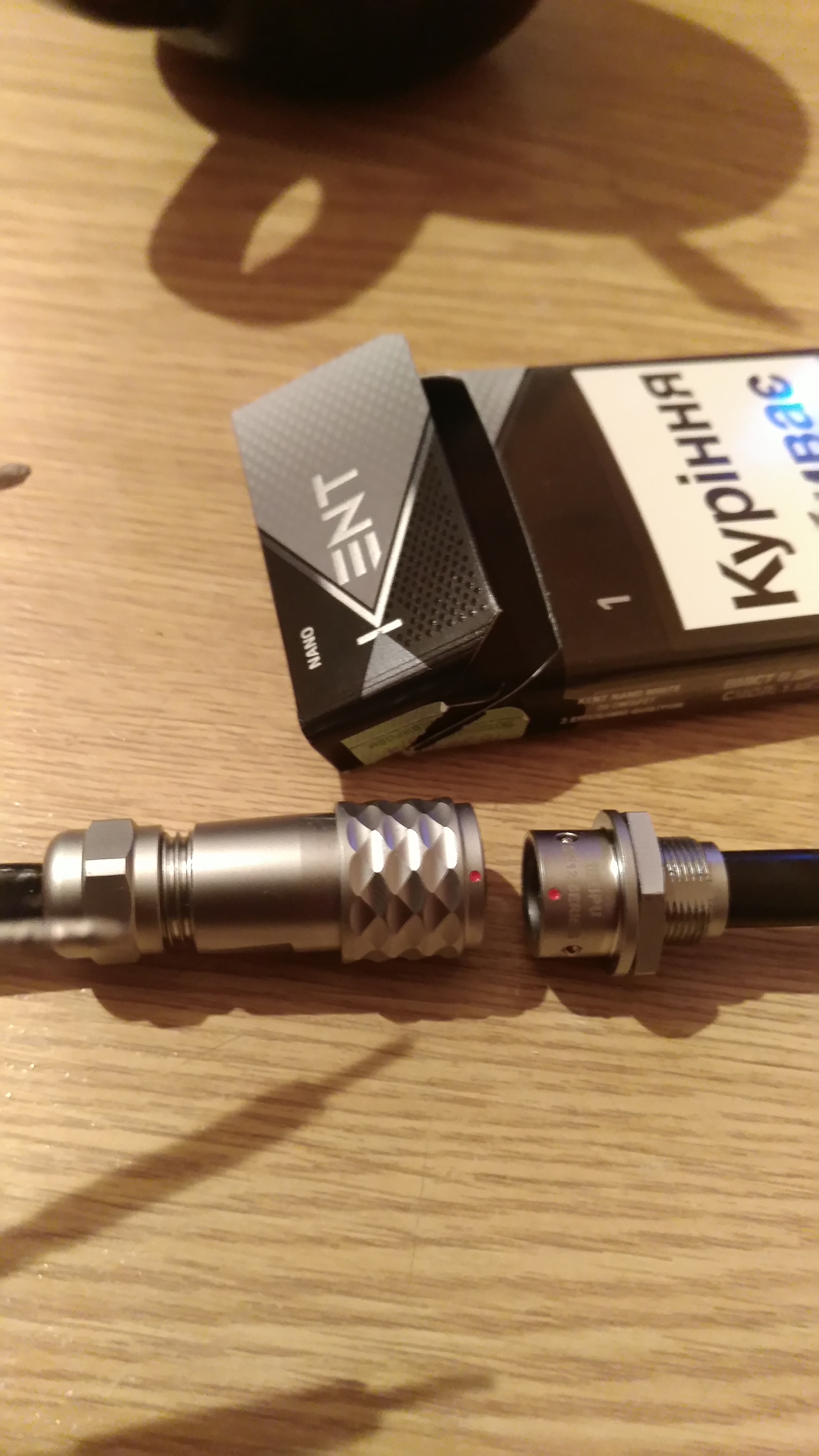

Из неоспоримых плюсов GX16 это его цена !, остальное на любителя !
Поначалу , пару сезонов пользовался GX16, поэтому знаю все его плюсы и минусы. Песка не было, но при длительных многочисленных переходах в течение дня, стопорное колечко зажималось по резьбе так, что открутить можно было только с плоскогубцами. Но как бюджетный вариант, на первое время можно.
Резьбовые металлические разъёмы для нашего использования не подходят ! (кто бы и что не писал на других украинских форумах.
Нам подходят пластмассовые SP16 и металлические с защёлкой(по памяти, типа Н20 и Cnlinco16 , SF16).
Востаннє редагував Евгений (Киев): 06.02.2021 о 18:14.
Garda__ (07.02.2021)
Старий 06.02.2021, 14:13   #118 (permalink)
Карапь: 3,60
Дописи: 3.105
Сказал(а) спасибо: 2.259
Типово Re: Электрификация ПЛМ Тохатсу 9,8 2х тактный
На фото видно как разъём смотрится в живую на моторе.
Да!, они дороже GX16 (хорошее почти всегда стоит дороже) , но они и поярче и удобны в эксплуатации в наших , рыболовных условиях.
Garda__ : если интересно, могу сбросить видео , как соединяются/рассоединяютя данные разъёмы на поддонах моторов. Или в живую(Тоха9,8 2т.)

Спасибо за подсказку, посмотрел SP16. Наверно на них и буду переходить, в продаже их вроде видел.
Garda__ зараз поза форумом   Відповісти з цитуванням
Старий 07.02.2021, 12:50   #120 (permalink)
Карапь: 3,60
Дописи: 3.105
Допис від Garda__ Переглянути допис
Выбирай из 2х или 3х контактных. У них сечение контактов подходящее. На 4 пин контакты тонкие(без запаса).
А на 3х пиновом (если есть необходимость) можно к + и - вывести ещё сигнал с тахометра.(но это на любителя).
Хотя мне 2х пиновый нравится, пользовался сезона 3 наверное. Нареканий нет.
