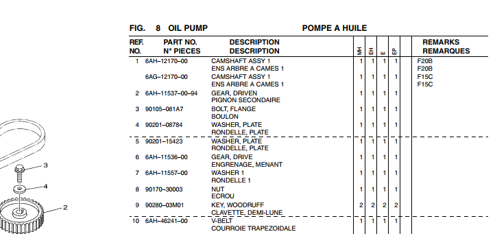

Кто-то озадачивался вопросом из Parsun F15 получить F20?Вроде все идентично,но инфы не нашел по коленвалам.Если объем и все другое идентичны,то где-то есть ограничители?На выходных хочу заглянуть под капот,в место воздухозаборника,на предмет шайбы ограничительной.Так же слышал,что лепестками играются...Попалось на глаза видео,где из Тохи 4т 9.9 л.с выжимают типа 20 кобыл... - http://www.youtube.com/watch?v=GgR_xysRjd0
Если отталкиватся от предка этого мотора Ямахи
то карбюраторы там разные по маркировке , может быть и распредвалы разные по фазам либо высоте . Каталог надо почитать где то был .
JIGit 4ever (06.06.2019)
Иными словами,если в 15шке все не "задушено" при помощи ограничителей,то один выход получить мотор мощнее - купить новый?

Иными словами,если в то один выход получить мотор мощнее - купить новый?
Без наличия нужных узлов и агрегатов таки да. Экспереметальным путем будет очень затратно.
http://www.tecnautica.com.br/catalog...-BMHS/2009.pdf

Типово Re: Обсуждение моторов Parsun
распредвалы тоже разные, интересно бы обмерить.

если в 15шке все не
F15BMS це базова модель, 323см3, yamaha F15AMHS. не роздушується.
роздушити можна F15ABMS, 362см3, yamaha F15CMHS/F20BMHS.
