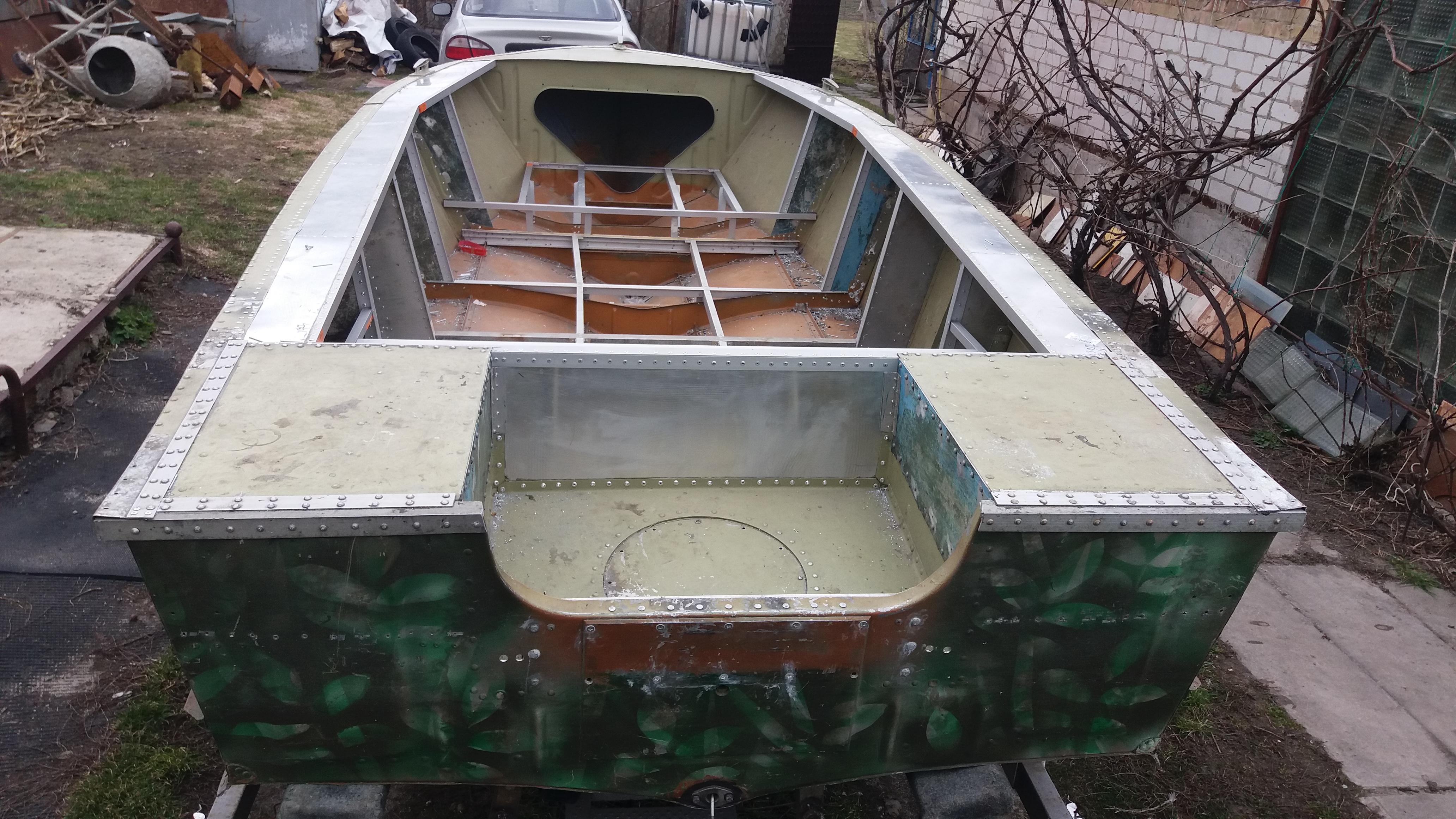

Я на прогрессе 2м + Parsun F20A сам (вес 85кг) разгоняюсь до 32 км обороты 4800-5000. С двумя кобасиками по 90-100 кг каждый до 27км обороты 4800. Лодка переделана немного. Батя из личного опыта говорил что прогресс идет лучше если зад пригрузить. Щоб збільшити малюнок, клацніть по ньому
