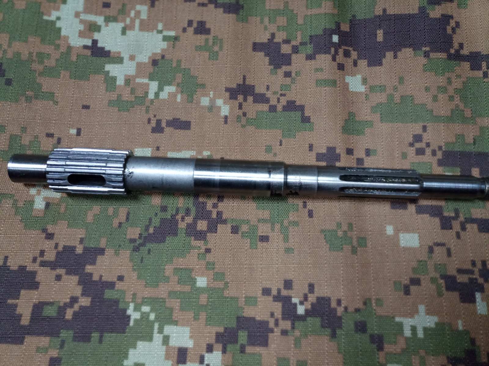

Типово Re: Обсуждение моторов Parsun

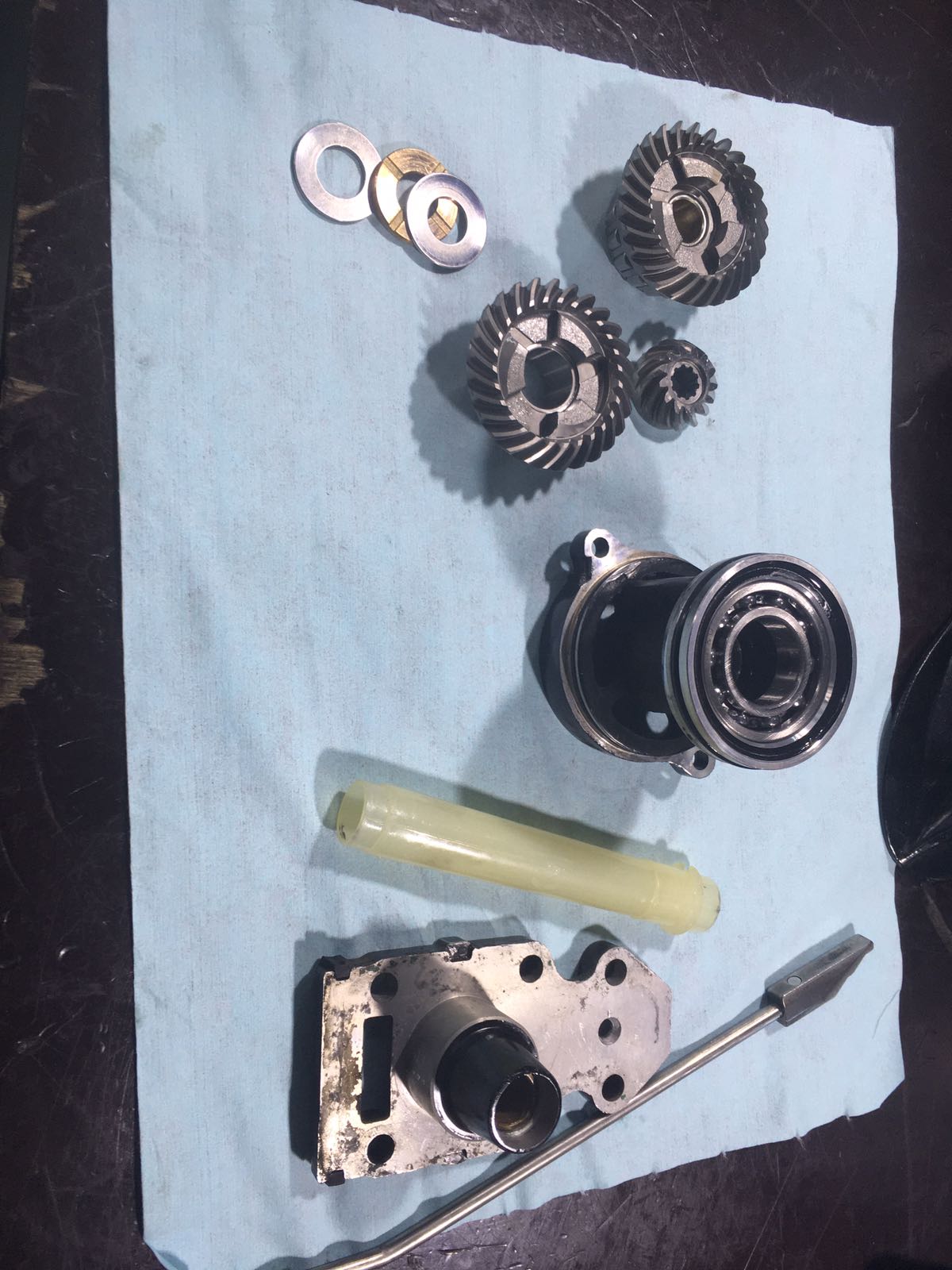

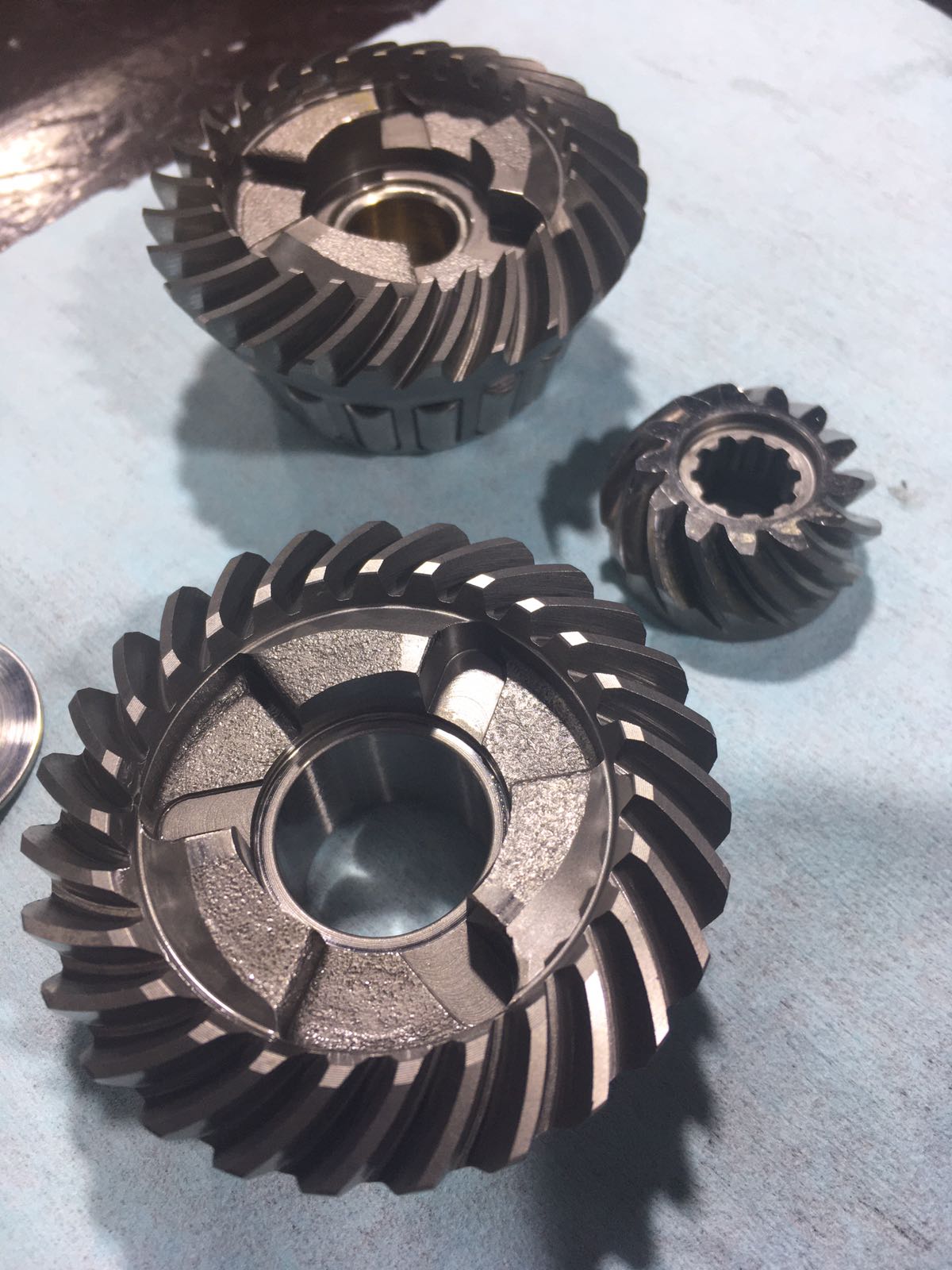

Парсун Т15BMC 14 года. 6лет отслужил на Язь 320 и Крым. 500мото часов на масле Парсун 2т. С новья заменена головка цилиндров....подозрение на трещинку.
В связи с переходом на Хайди 30 мотор отдал на сервис на полное вскрытие и замену всех сальников и помпы. Последний год немного попадала вода в редуктор из за колечка штока переключения передач.
Мотор перебран с заменой гребного вала который немного был изогнут....2десятки. Сам вал и вся внутрянка в отлином состоянии. После ремонта два выхода на воду.....все работает без глюков и вибраций.
Спасибо мастерам АБС моторс.....все на уровне!
Вал винта бу продаю!

Назва:  IMG-ea8be61aa591d379e29756992d2f6361-V.jpg
Переглядів: 283
Розмір:  215,8 КБ
ID:	161854   Щоб збільшити малюнок, клацніть по ньому

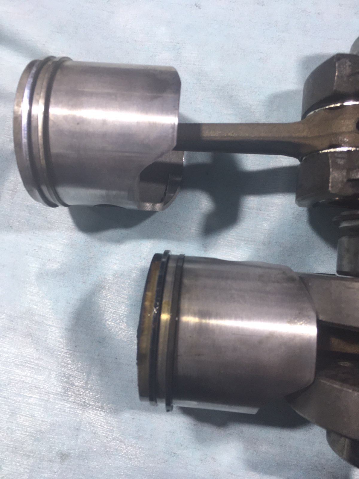

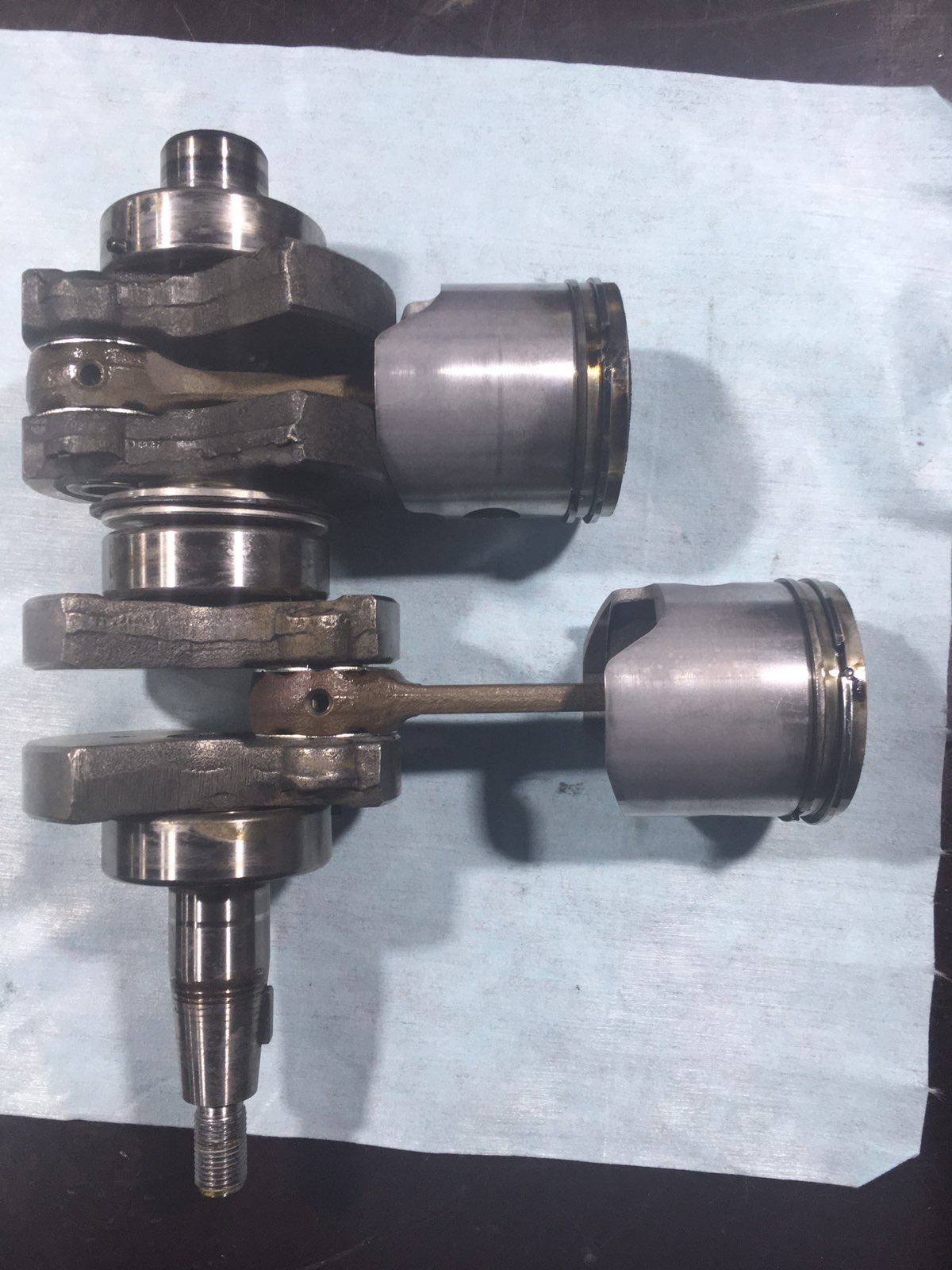

притянули парсун 2.6 бмс...
колено на выброс...шатун аж посинел что по НГШ что по ВГШ, благо подшипники не успели посыпаться=выдержали...наработка часов 10 от силы...масло парсун в обкаточной смеси
все остальное в идеале, ни задиров ни потертостей, как у новья из коробки, гарантия тютю, мотор у владельца почти три года после покупки лежал в кладовке
имхо брак, биение по опорным шейкам колена около десятки походу коленвал кувалдой собирали или роняли на бетонный пол и играли в футбол
благо цена вопроса...колена в сборе с опорными подшипниками всего 50 уе плюс прокладка
п.с. на таком 3 сезона по осени по жабовникам перемещался...заводился до нуля по Цельсию с одного двух потягов, пер что сволочь два надуваса с капитанами...правда расход больше чем у меркотохи 3.3-3.5...и орал что потерпевший)) как одноразовое мотовесло имхо гуд...вот почему нельзя было вместо салюта такого малыша выпускать при совке??? технологичный с минимумом деталей и отличной ремонтопригодностью...благо слизан с ямашки двойки только со своим капотом...
Саша, ваще не факт, что случай гарантийный. По моему больше похоже на не законсервированный мотор или законсервированный по дедовски - маслом, у которого появились следы коррозии в подшипниках шатуна и при первых выходах вылезли именно таким образом. А балансировка к.вала вполне может оказаться следствием перегрева нижнего пальца с проворотом щек. Можно пытаться грешить на качество иголок в подшипниках шатуна, но они совершенно разные, а горели одновременно. Можно Грешить на материал или обработку шатуна, но это серийное производство и единичный случай хоть и возможен, но очень сомнителен. Рассмотри еще внимательно подшипники к.вала на предмет наличия даже маленьких следов ржавчины...

да это я посмотрел в первую очередь...ржавчины нет от слова совсем...походу шатун бракованный...подклинил до разогрева пальца НГШ и по нарастающей ...распилил глянуть...на беговых питтинг и в вгш и в нгш...коренные подшипники колена визуально как новые из коробки...сам удивлен...благо иголки не рассыпались, была бы полная пичалька))
но имхо покупать по отдельности смысла нет...и цена на колено в сборе гуманная
где заказать, может со скидкой не подскажите?
буду признателен и благодарен...

Лично я все равно сомневаюсь (но не исключаю) в браке шатуна. Такой брак должен вылазить в первый - второй час работы мотора. И как я уже говорил, мне проще поверить в кончину целой партии моторов, чем одного шатуна из серии.
По к.валу ответ ты знаешь, хотя сам сказал - цена лояльна)))

видимо обкатка была очень правильной и нежной...жил пока подсраку не дали...под конец обкатки дали нагрузку вот и вылезло
хотя в плане цпг особых претензий к Парсуну, за последнюю пятилетку точно и как минимум, не слышал

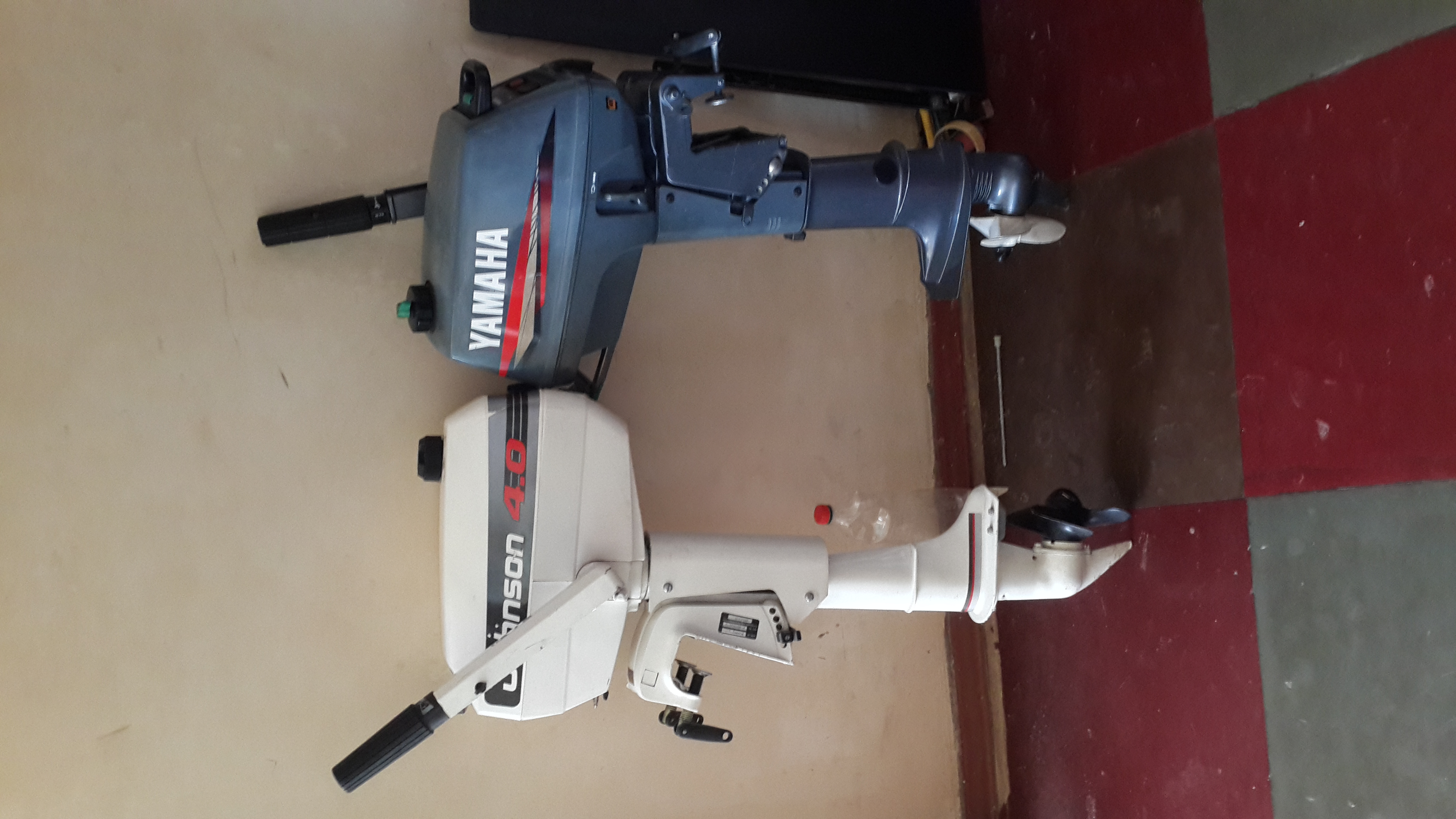

п.с. даже не знаю, какой себе оставить...оба в состоянии обкатку не прошли
долго искал в таком сохране...
Назва:  20200228_122516.jpg
Переглядів: 360
Розмір:  2,75 МБ
