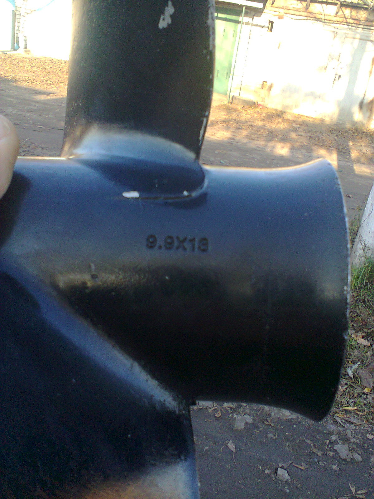

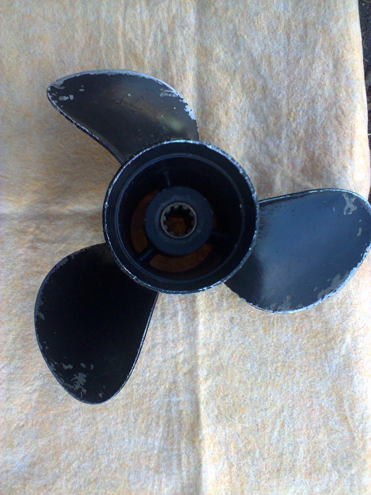

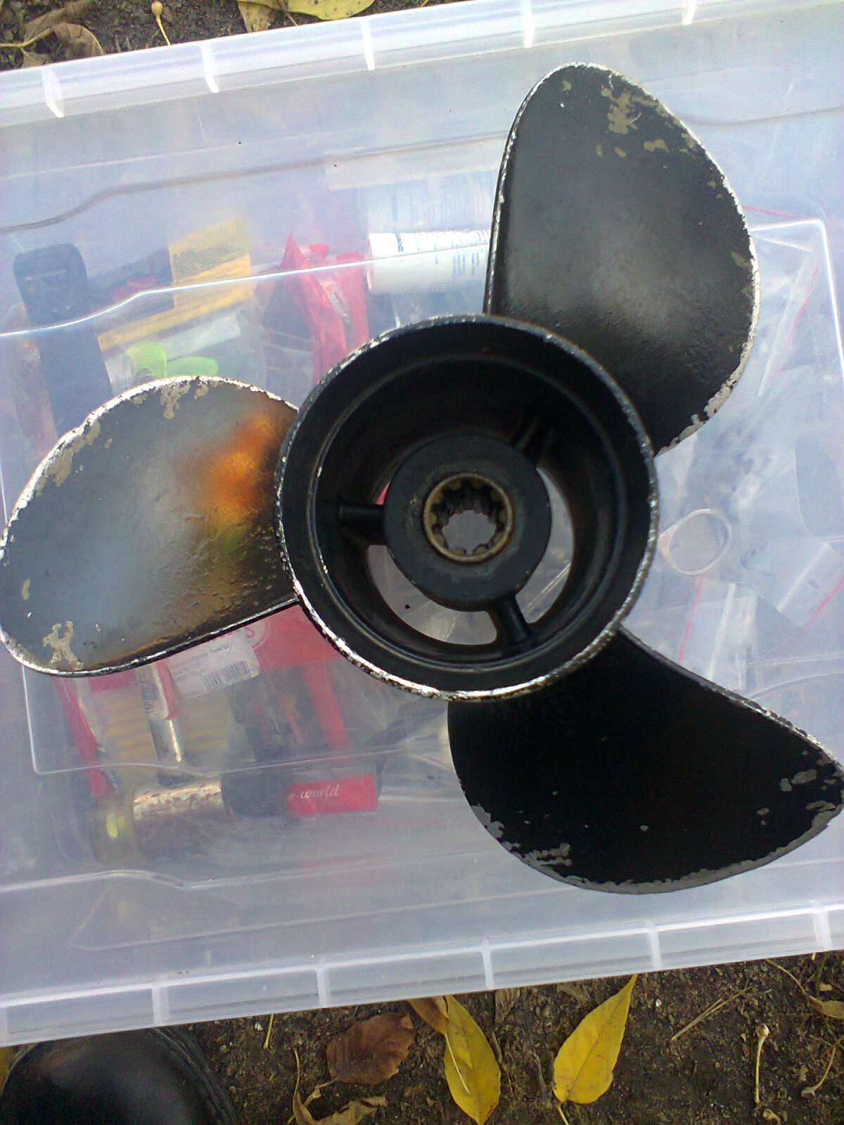

Есть такой винт, правда снят с Мерка 30, меняю на 10,11.
Назва:  Фото0040.jpg
Переглядів: 645
Розмір:  366,2 КБ
ID:	55530   Щоб збільшити малюнок, клацніть по ньому
Назва:  Фото0042.jpg
Переглядів: 613
Розмір:  462,0 КБ
ID:	55531   Щоб збільшити малюнок, клацніть по ньому
Назва:  Фото0041.jpg
Переглядів: 599
Розмір:  392,3 КБ

Ну и что это за байда!!!
