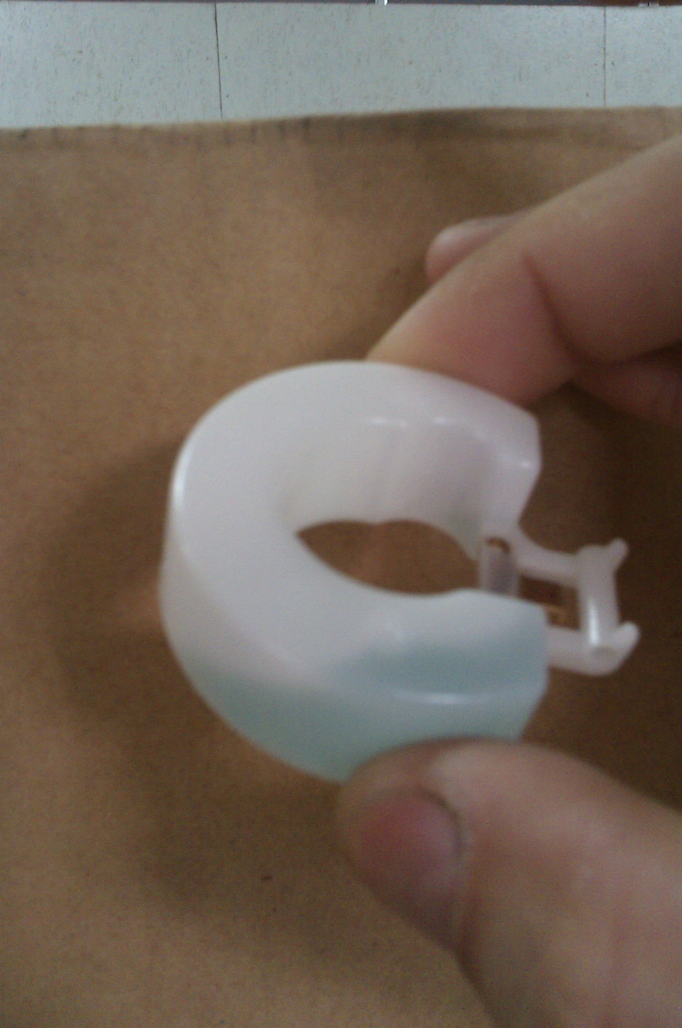

Лично для вас отпишусь.
Мой новый 9.8 пустил нехилую трещину в головке на втором месяце. И дырявый поплавок был с завода...........сделали продал
Новый 15 тоже треснула головка на 10м часу жизни..........сменили катаюсь.....уже 90мото часов
так что люминий Китайский шлак с калом
........и поверьте я не чайник, попадается мне такое вот ....но%)

мож к бабке какой сходить раз на двух подряд двигателях ГБЦ попалась с дефектом
Старий 23.07.2015, 00:02   #39 (permalink)
Аватар для 2093306
Дописи: 1.604
Сказал(а) спасибо: 1.000
Типово Re: Качество метала у ПЛМ Парсун
Попробуй заливать масло
9.8 на Сузуковском 50.1
15 на квик сильвере 50.1...............
после замены головок оба мотора год активно пашут
