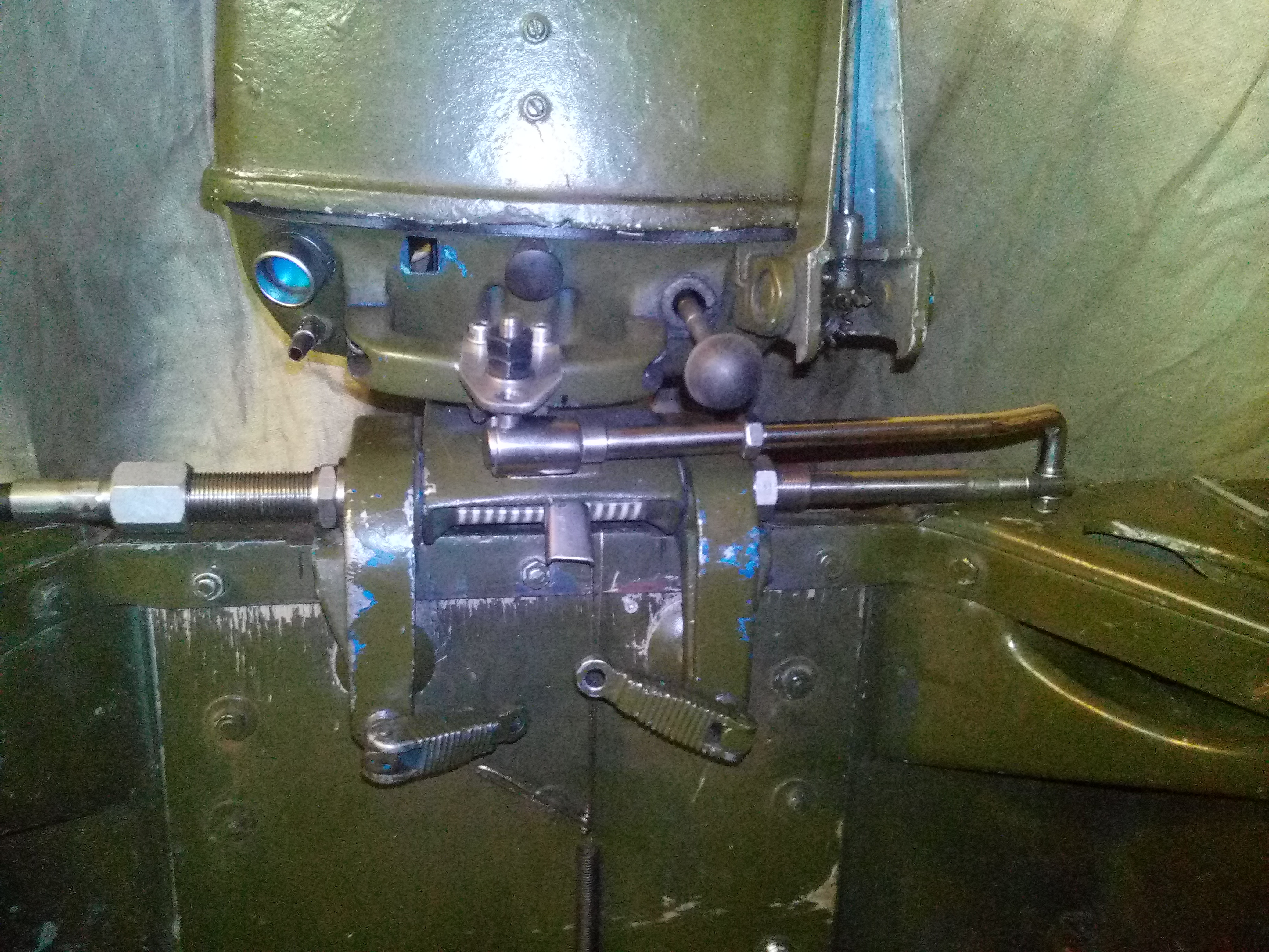

Решил во время зимы установить себе рулевое управление на лодку Южанка с мотором Нептун.
Немного помучавшись мне всё таки удалось подключить современный рулевой трос к своему мотору Нептун. Теперь буду думать какой командер ставить и как подключать троса газ/реверс к двигателю. Хочется попробовать однорычажный командер...

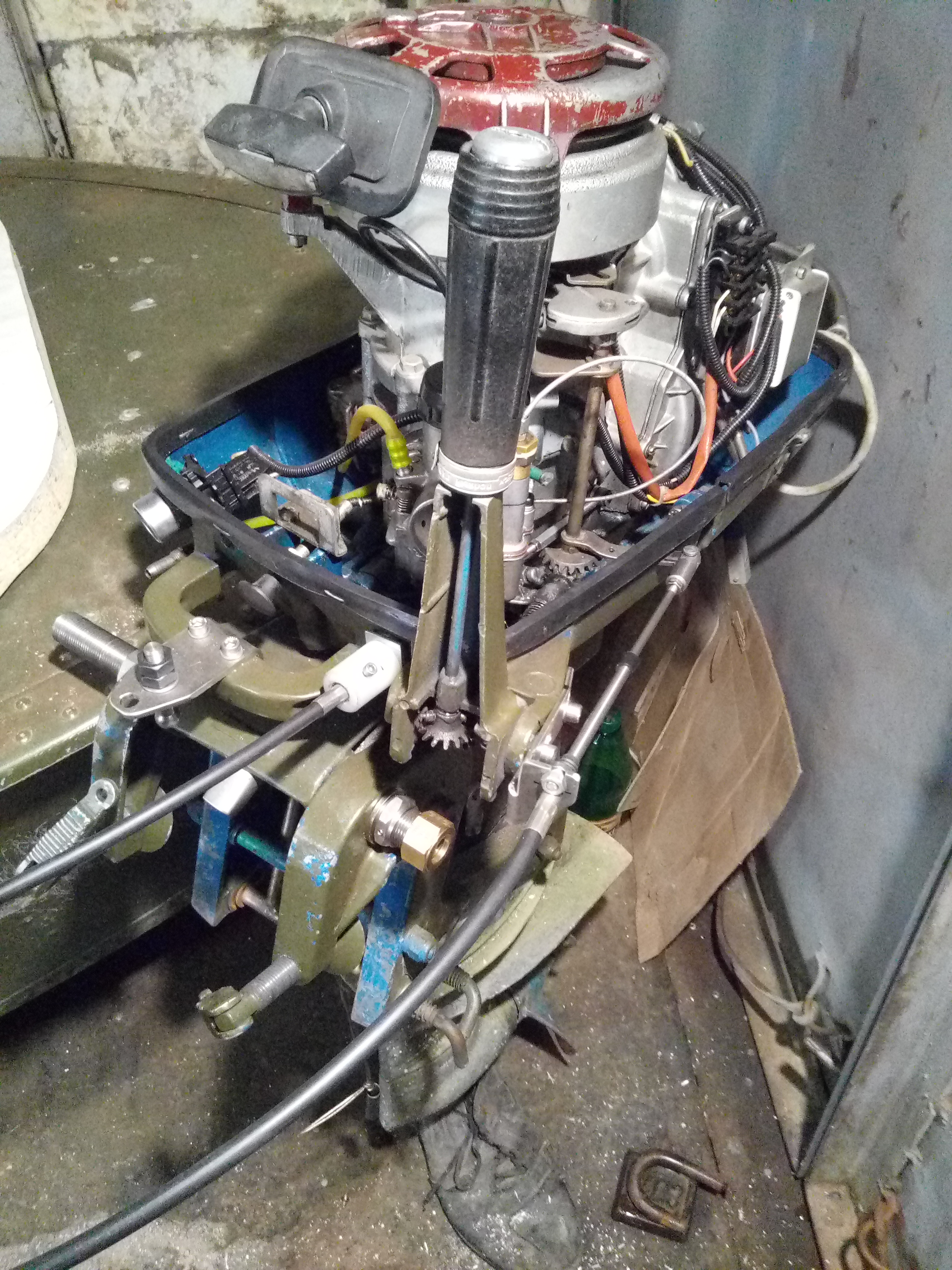

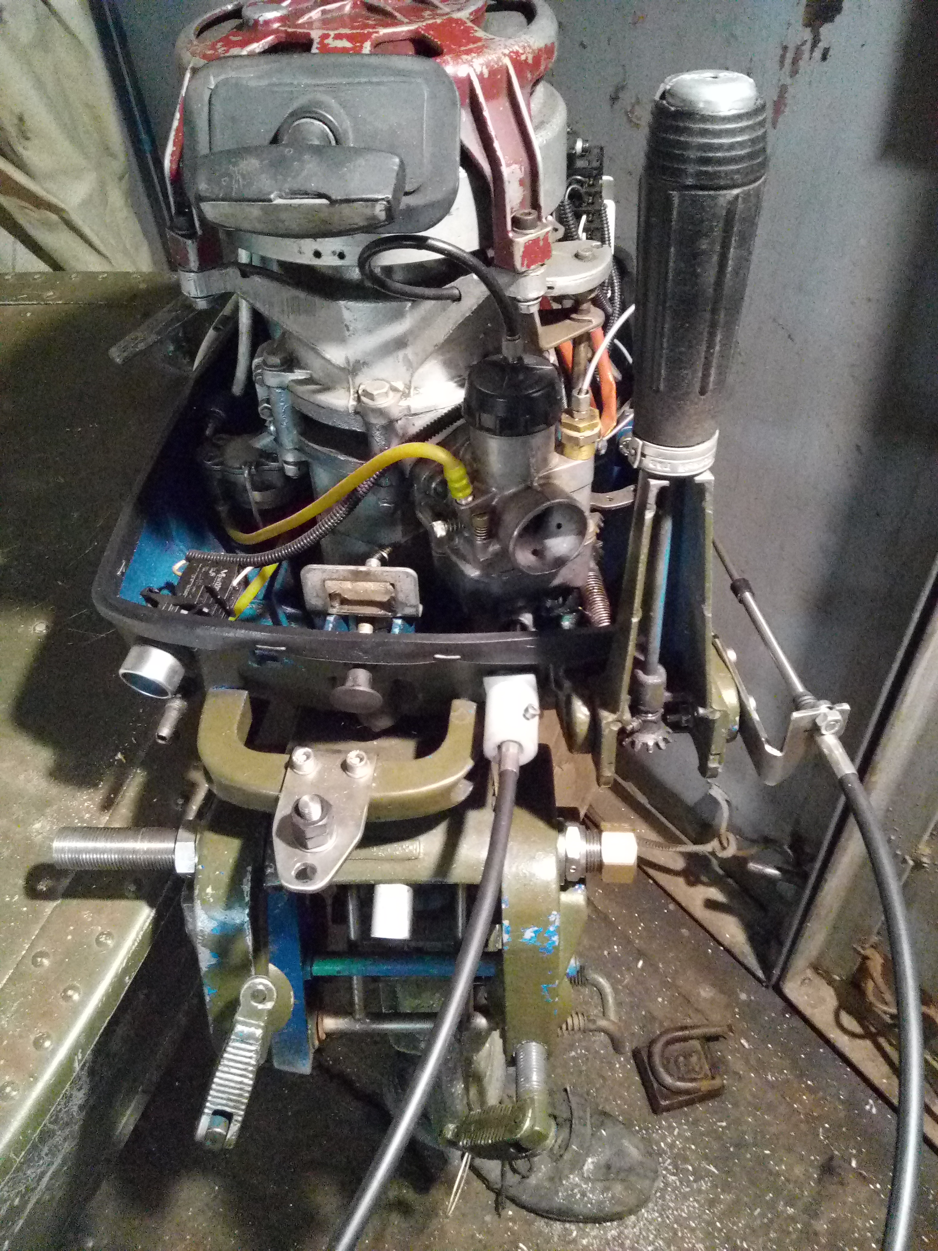

Приобрёл однорычажный командер и троса С2 к нему. Подключил к двигателю и отрегулировал приблизительно. Всё включается и выключается. Сразу хотел румпель оставить на моторе, но позже его всё-таки снял. Окончательная регулировка будет уже после спуска на воду.

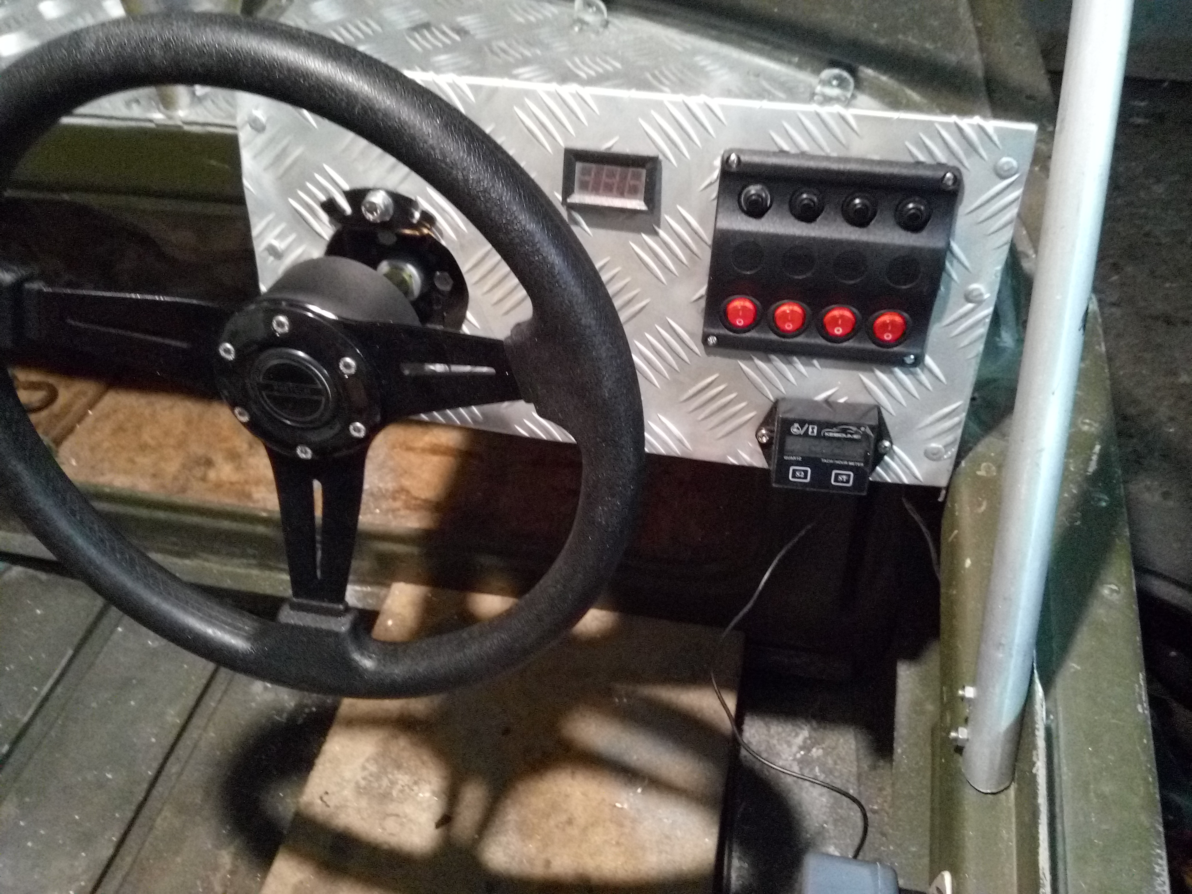

Изготовил консоль для рулевого управления из алюминия и врезал рулевой редуктор, панель кнопок переключения, вольтметр и тахометр.
Закрепил командер.
