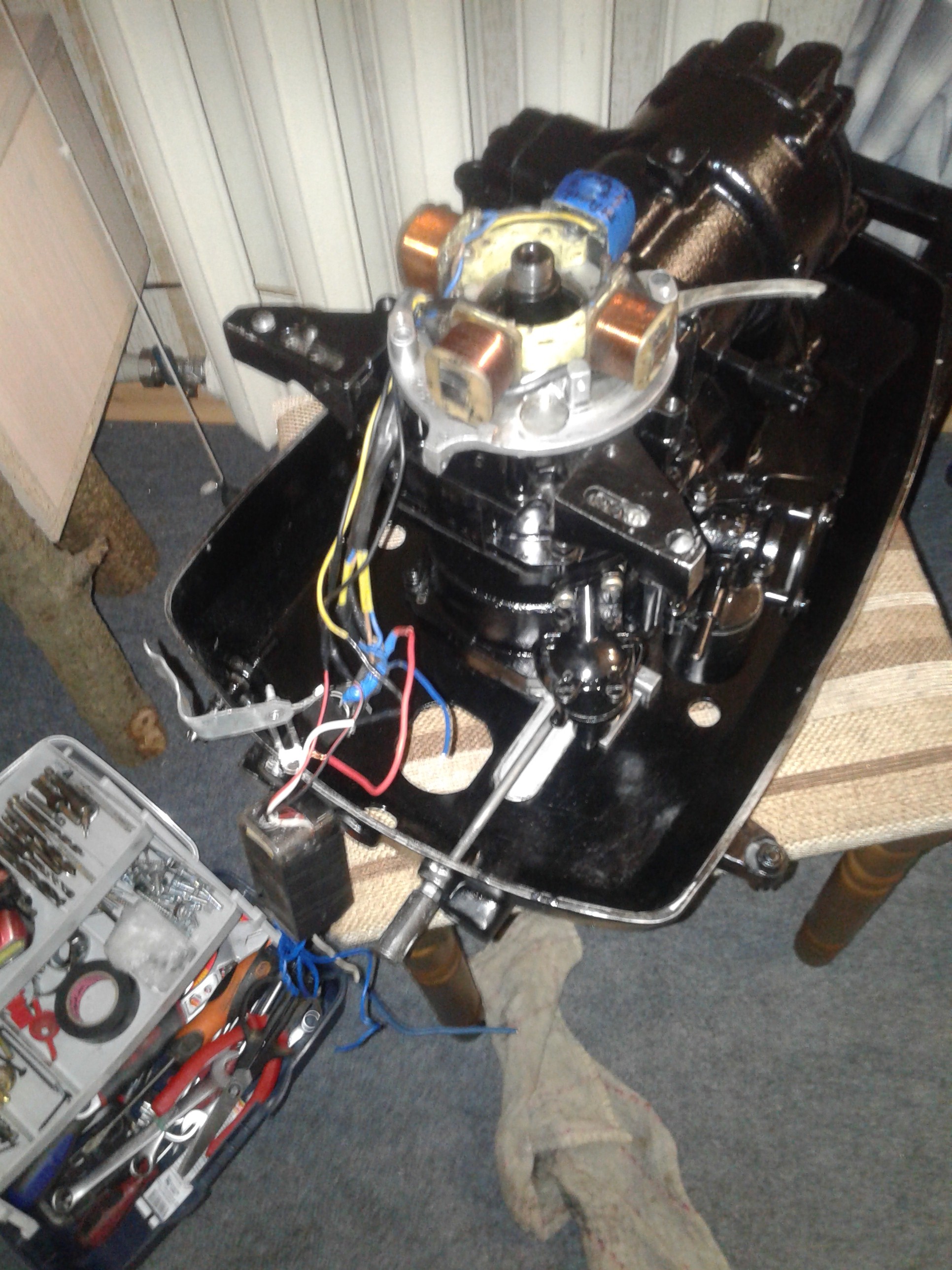

у меня схема стоит от (Дмитрий 22)два года и как часики,и запуск и на ходу ток радуюсь...мучался до этого с кулачками...каждый раз боролся с желанием утопить это чудо техники,так что лучше дэвайсика к моему вихрю-пенсионеру я и представить не могу,реально движочек ожил, да служит верой и правдой...а ему то уже 37)

с одной катушкой и двумя обмотками на ней)это удобно)получается что есть место для трёх на зарядку аккума)тоже нужная вещь
спс Тёзка
