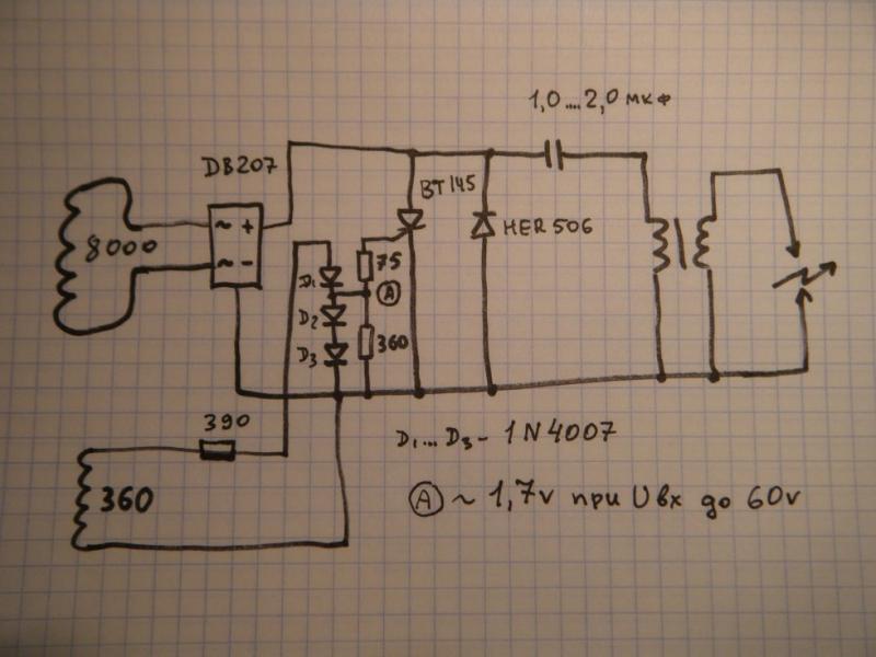

По-моему лучше сделать однокотушечную с отдельным датчиком. Время заряда конденсатора и открывается тиристора не должно перекрыватся и это самый простой способ.
Бажано б схемку.

Схема все равно какая, важно чтобы зарядная катушка и датчик были отдельно, можно например вот эту. Идея здесь в том что разряд конденсатора происходит в момент нуля напряжения на катушке. Соответствено мы не коротим катушку тиристором и она не греется.

Назва:  Диоды в УЭ.jpg
Переглядів: 752
Розмір:  49,0 КБ

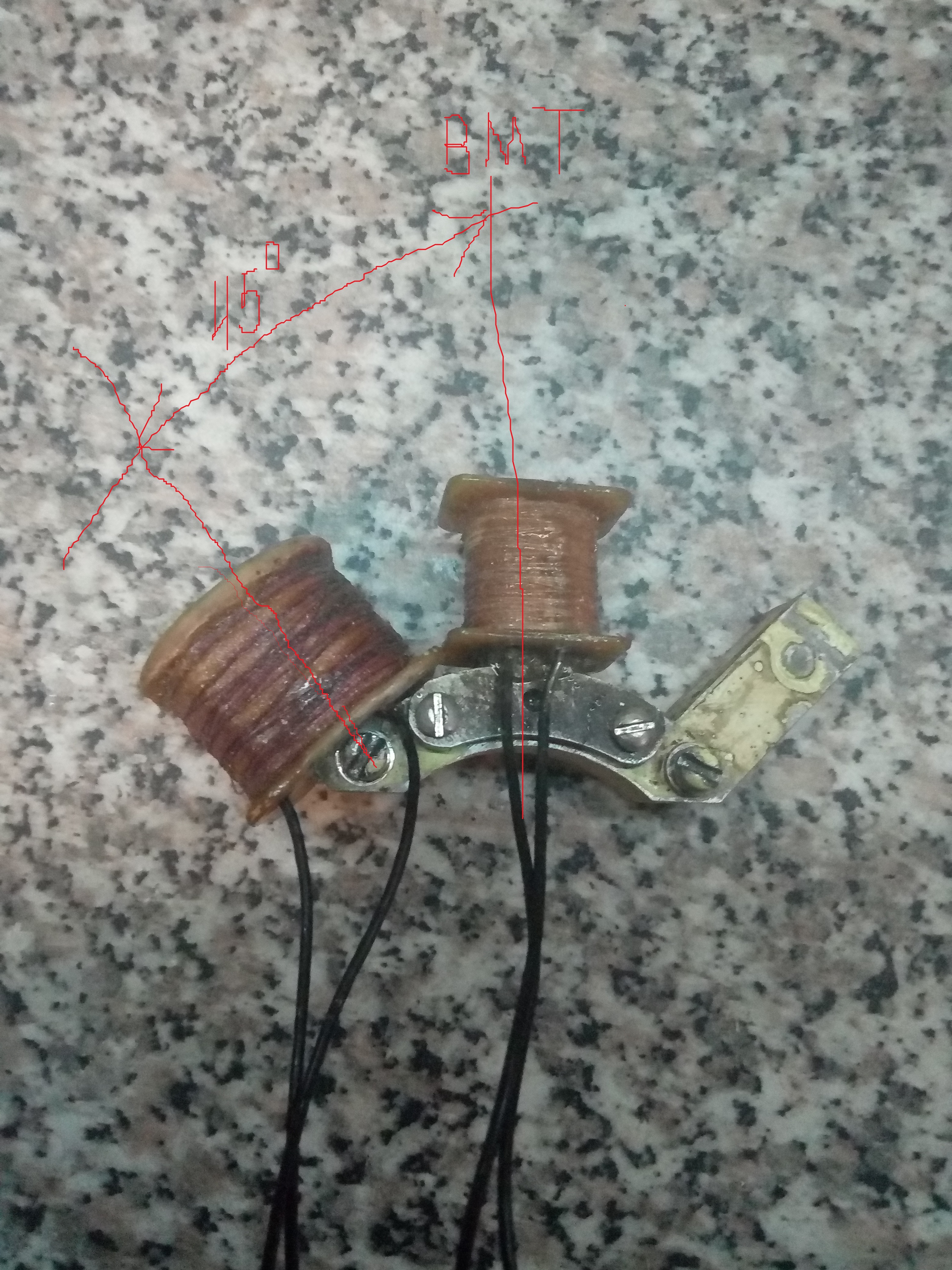

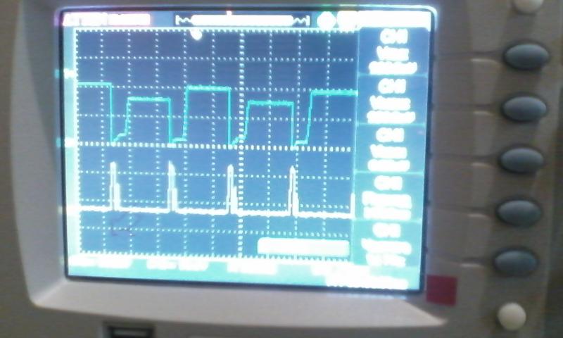

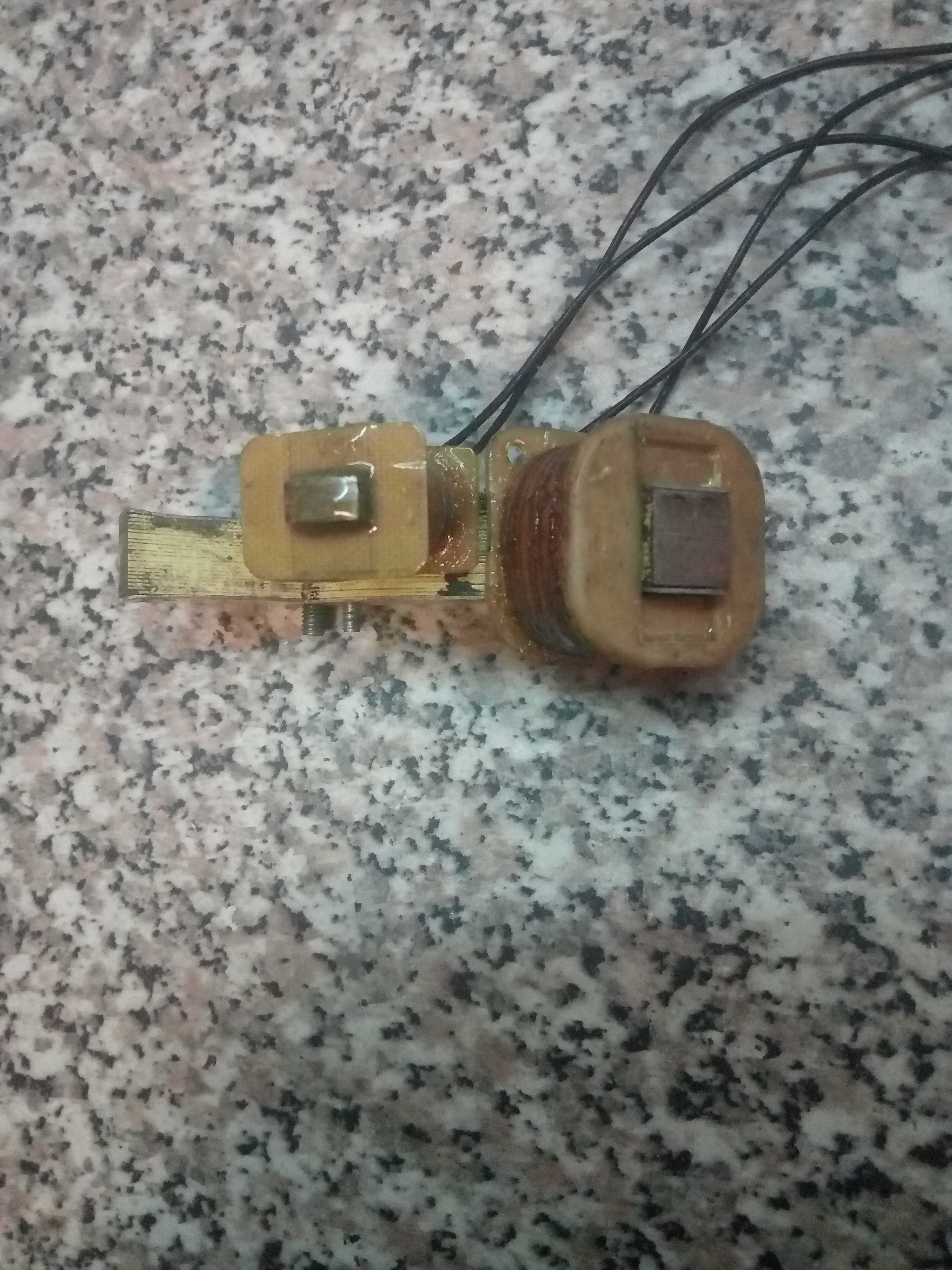

Вот такое получилось. Зарядную катушку можно надевать на любой край сердечника. Датчик сделан из фрагмента ветерковского железа. Железо генераторных катушек тоже ветерковское ,доработаное. Основание тоже немного переделаное. Схема подключения генераторных катушек.
На осц - верх -заряд разряд, низ - датчик. В управлении нет никаких RC цепочек с электролитами ибо это зло. В теорию вдаватся не буду просто так будет лучше по умолчанию.
Як перероблене? Основа не повертається важілем? Вона (основа) закріплена жорстко? Що з кутом випередження? Катушки запалення стоять на штатних місцях?

Опережение работает как положено механическим путем. Какой там угол я не заморачиваюсь а просто по тахометру регулирую для себя любимого на максимальную отдачу.

низ - датчик.
Как я понял катушка управления держится на двух болтиках.
Её там не колба сит, не было произвольного откручивания, я вижу что залито эпоксидкой (наверное) но всё же?

Да как то не замечал, Локтайт 243 + хорошая отвертка=отсуствие головной боли от произвольного откручивания.

Дивлячись на фото, видно поворот катушок запалення за годиннковою стрілкою. Але не видно на який кут. 15-20 градусів?
