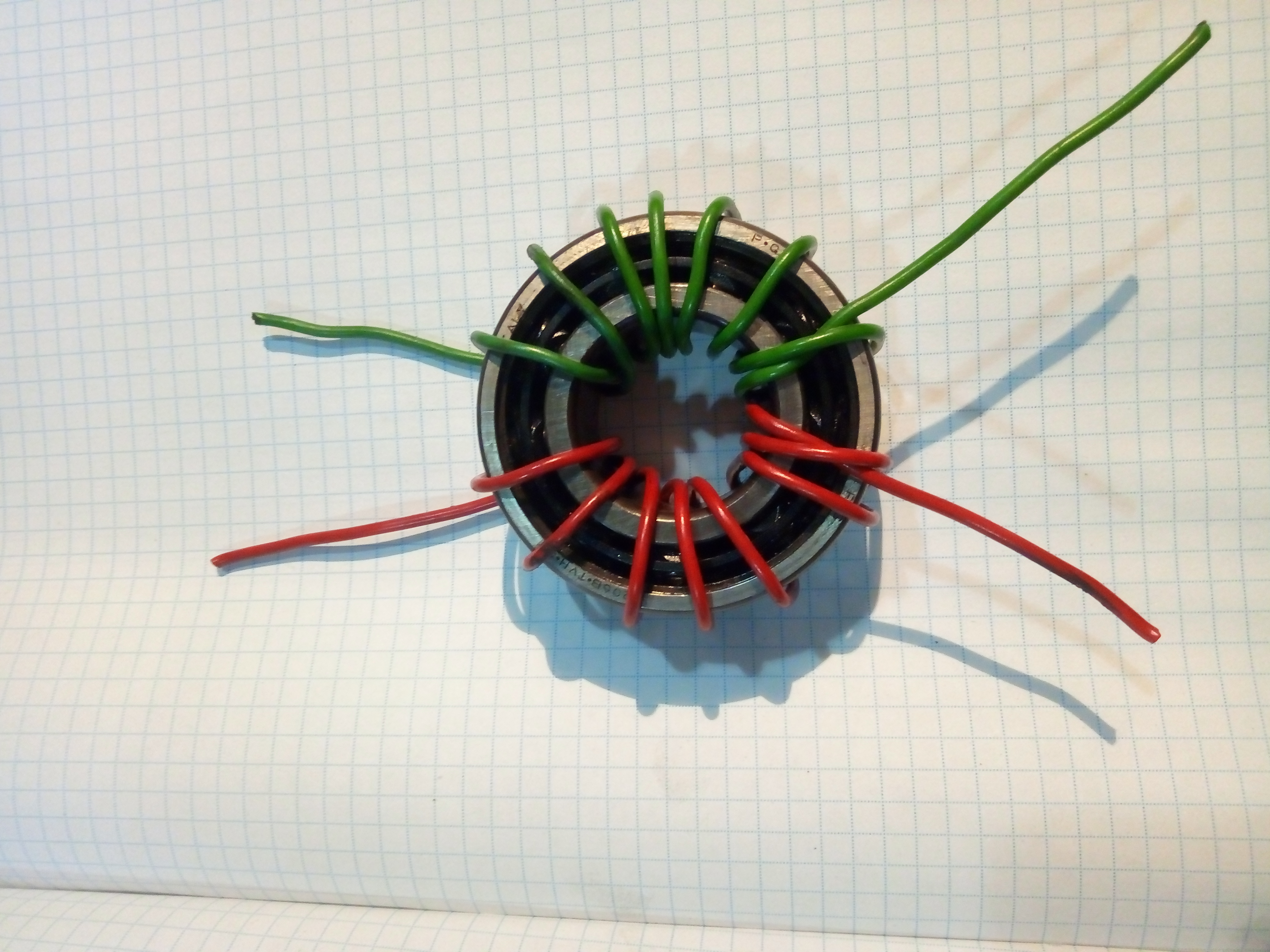

ребят,доброго времени суток...хочу заморочиться с подавлением "помехи" в бортовой сети при работе движка на эл.зажигании)))кто что скажет по этому поводу???какие советы? и как лучше "защищать" отдельно взятый потребитель? или есть возможность чего то установив на движке, исключить этот трабл одним махом????
В чем выражается помеха?

Типово Re: Электронное зажигание на все совкомоторы
metalworker, полоса по монитору для камеры заднего вида,и когда включить громкоговоритель то идёт фон"рычит",ну магнитафончик тож подрыкивает но не сильно),в общем идёт помеха по сети при работающем движке,это типа как в жигулях классике стояло баластное сопротивление под бегунком...гасило такое же рычание...
вот я и подумал может как то можно решить и тут подобное подобным образом)))кстати по совету друга,после замены тлм на двухискровую,помеха стала существенно меньше и монитор стал работать чисто,а вот рычание в динамике внешнем осталось)пока что склоняюсь к тому что установить по питанию фильтр для громкоговорилки)
а может как то одним махом можно всё решить и малой кровью так сказать....
Попробуйте поставить свечи с резистором. Мне помогло, но у меня контактное зажигание. Правда какого-то лешего тахометр теперь показывает только если взять его рукой :)

вот поэтому то я и раздвояиваюсь...фильтровать отдельно взятый потребитель или первопричину...катушка на массу даёт своё...если с ней бороться,можно навредить зажигалке...
Попробуй намотать вот типа такого дроселя, намотал для наглядности на подшипнике - вобще можно для эксперимента так и сделать. Витков только нужно добавить немного и важно чтобы количество было одинаковое. Вот через него и подавать питание на устройства.

КОНДЕР ПОВЕСИТЬ ПАРАЛЛЕЛЬНО ПОТРЕБИТЕЛЯМ ПО ПИТАНИЮ ТЫЩ НА 10 МИКРОФАРАД

та за кондёр думалось изначально,решил посоветоваться,а что касаемо дросселя это идея!все компьютерные сетевые шнуры то тоже дросселируются,та и не только питание например монитора)))так что это идея интересная доберусь,проверю!)спасибо)

Только в паралель ему желательно притулить пленочный а еще лучше керамический небольшой емкости 0.1-0.3 мкФ, так будет идейно правильнее.

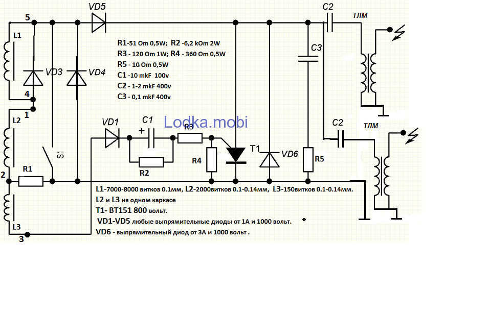

Добрый день!Прошу совета.Будет работать схема "NEW" с такими изменениями?На схеме без изменений работает только один цилиндр(который от конденсатора с2).Стоят ТЛМ.
