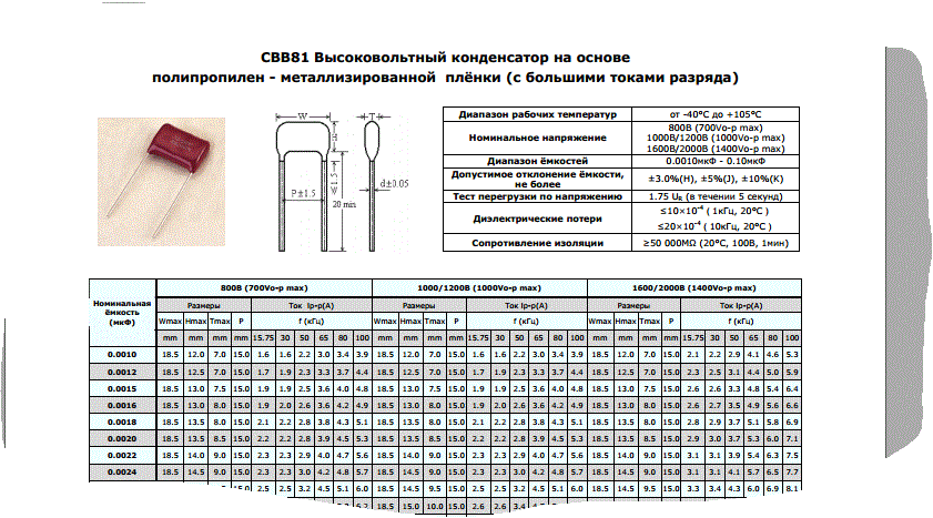

Следует помоему еще учитывать что схема хоть и работает на невысоких частотах но диоды следует использовать не для общего применения типа FR а что нибудь импульсное типа HER или UF так будет лучше. И конденсатор вот такого плана.
