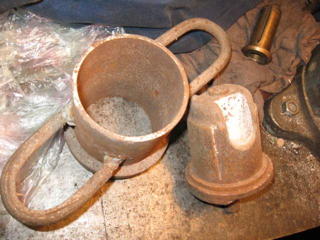

Типово Вихрь-30. Увеличение объёма 72-76мм.

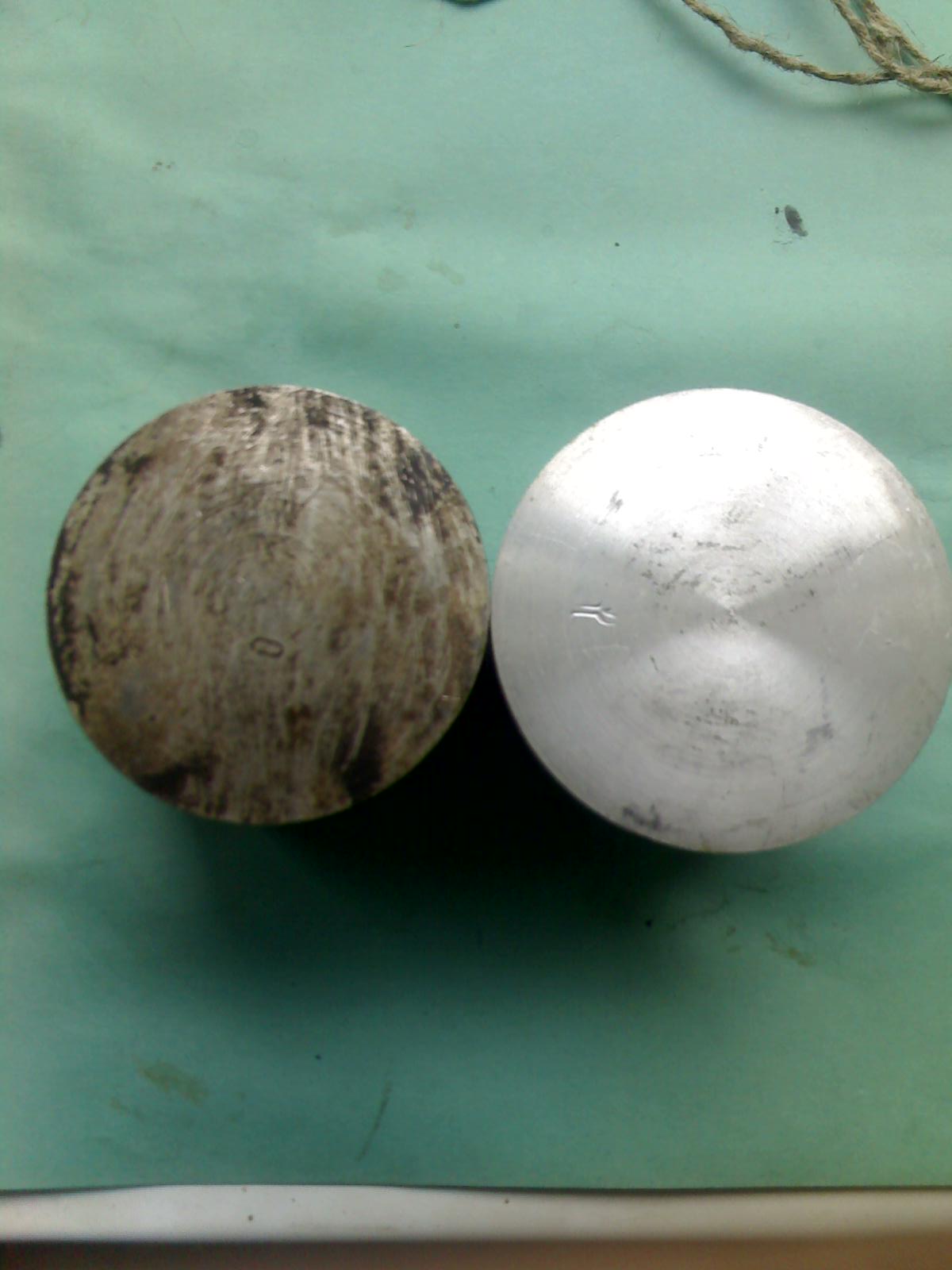

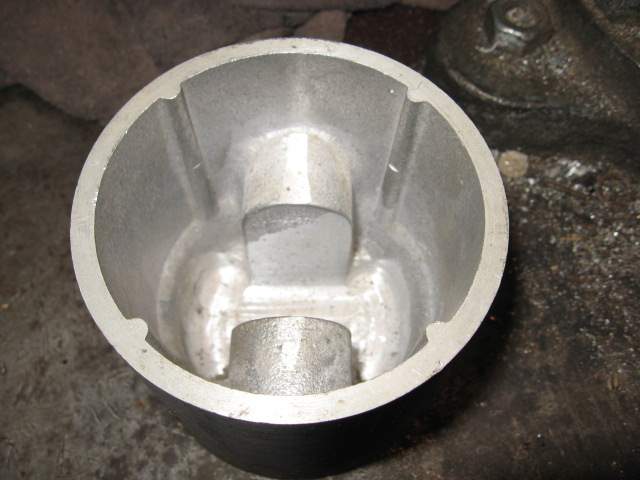

Ну вот ув форумчане решил увеличить объём Вихря, с 72 мм поршня, перейти на 76 мм. Вот что мне уже насоветовали. Как изготавливать поршня ужё. Но уже как бы усовершенствовать последние. Так как я собирался выливать по родным, но только на 76 мм. В принципе мощность мотора, по предварительным подсчётам должна вырасти с 27 до 33 реальных л.с. И объём с 488 см до 544 см. Есть возможность на работе всё это изготовить. Но вот что меня гложет, мож всё же просто по родным вылить и не мудрствовать с усовершенствованием, ув МИК который был на Баркасе, мне оч помог, и собсно он и предложил сделать новые взамен старым. Кто что может сказать по сему поводу буду оч благода. Фото усовершенствованных МИК-ом поршней выкладываю.
Назва:  870148_88929.jpg
Переглядів: 2280
Розмір:  50,1 КБ
ID:	4058   Щоб збільшити малюнок, клацніть по ньому
Назва:  870141_88926.jpg
Переглядів: 2213
Розмір:  31,5 КБ
ID:	4059   Щоб збільшити малюнок, клацніть по ньому
Назва:  870156_88931.jpg
Переглядів: 3408
Розмір:  30,1 КБ

Старий 15.11.2010, 20:21   #2 (permalink)
Типово Re: Вихрь-30. Увеличение объёма 72-76мм.
Вовка., ты-бы не заморачивался с этим литьём. Неужели нет поршней нужного размера, уже готовых???? Наверняка от чего-то может подойти ????
Старий 15.11.2010, 20:23   #3 (permalink)
+100. В каких-то жигулях были 76мм

Старий 15.11.2010, 20:27   #5 (permalink)
Дописи: 19.714
Сказал(а) спасибо: 9.572
Увы Дима нет. Лично я не нашёл чего подходящего, где можно сделать и продувочные окна, и что бы расстояние от средины поршневого пальца , до верха днища было одинаковое. Так же как и диаметр самого пальца. Дело тут как оказалось не только в объёме. Если юбку подрезать можно то как правило все другие параметры не совпадают.

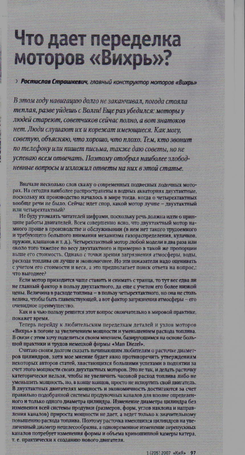

Уважаемый Владимир, вашим золотым рукам лучше найти другое применение. У меня тоже был Вихрь и я хотел его совершенствовать . Потом почитал мнение главного конструктора и понял, что места для творчества там маловато. Прикладываю его мнение по поводу расточки цилиндров.

Статью читал.Ну тут конечно много мнений по сему поводу, и про впускные, и выпускные окна тоже знаю.Всё будет учтено. Тем боле есть люди у которых такие моторы работают. Есть индивидуумы которые умудрились 82 мм сделать. Я ж всё буду делать опираясь на опыт одного человека,которому всё же доверяю , хотя лично и не знаком.Тем более есть БЦ с задирами с похода по десне, когда лопнуло кольцо. И второй мотор.

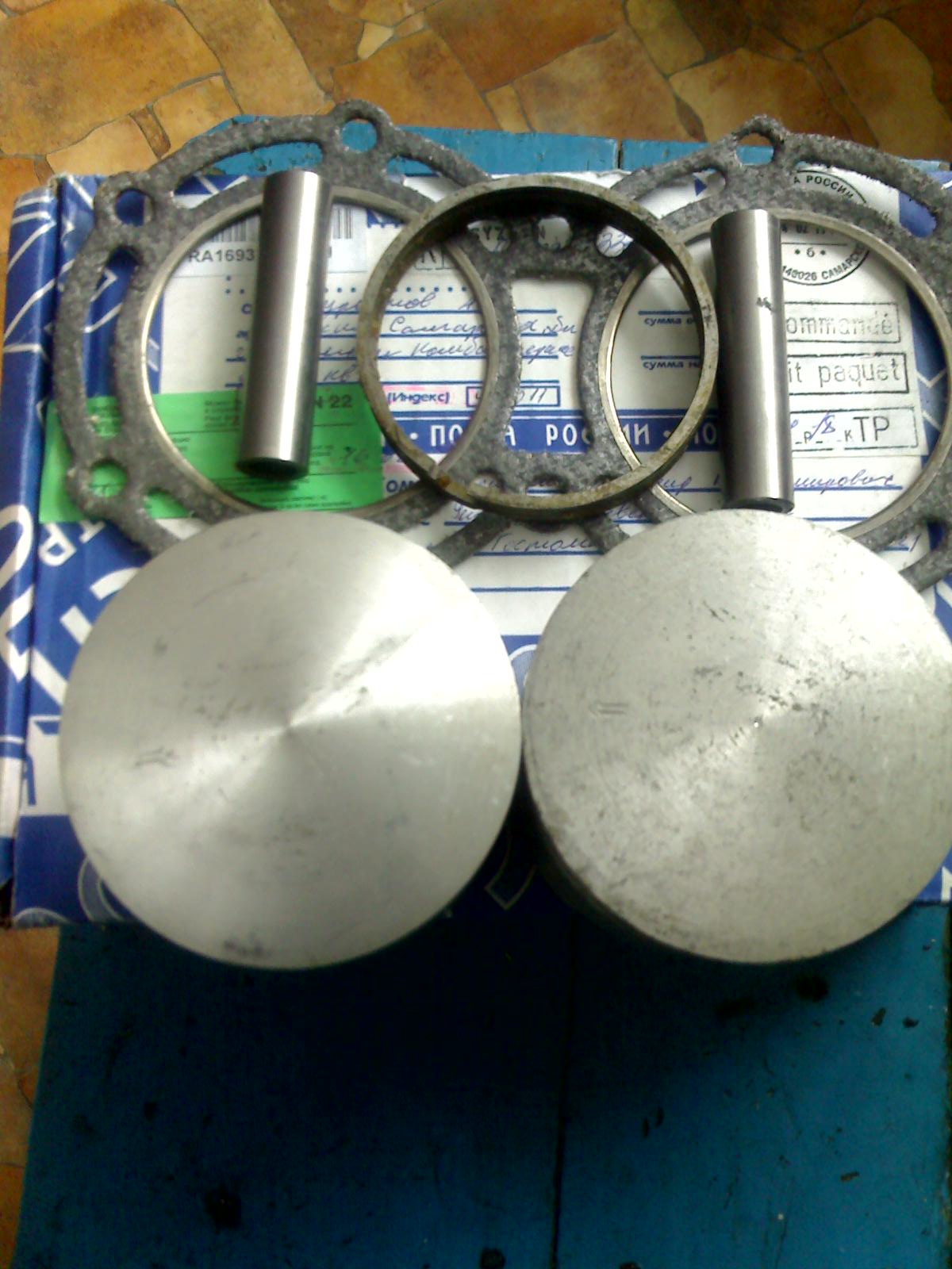

Ну шо жа дорогие мои,сбылась мечта ,,идиота,, Прибыли поршня на 76мм, благодаря форумчанину Саше (Бекас) за что ему ещё раз огромное спасибо . Подымаю тему и пару фот сих грозных поршней. и по мере пределки и установки буду отписываться. Возможно что прислушаюсь к совету Андрея (Свен), и поставлю на Небздуновскую ,,ногу,, .Хотя есть мысль поставить голову на ,,ногу,,МОсква-30 соответственно усилив редуктор. Там по памяти тоже неплохая помпа.Фото прилагаю.И для сравнения фото поршней 72мм и 76мм.Однако уже чувствуеться объём.
Ну всё Вовчик, теперь мы на своих "буржуях" не будем за тобой совсем поспевать в походах. Интересно на сколько прожорливость такого Вихря вырастет ?????

Привет! Я не думал, что так быстро придут. Обычно доставка по снг 10-15 дней минимум! Ну и как, то?
Проркладка целая дошла, я за неёё больше всего беспокоюсь

Саша всё дошло в самом наилучшем виде. Большой тебе респект и уважуха. А по расходу думаю разница будет незначительная, максимум на что я лично расчитываю прибавку литров о 2-х. на данный момент проверено в походе, у меня расход 30л на 100км. Хотя тут может быть мне меньше газовать придёться и расход может оказаться на том же месте, но будет маленький но всё ж запас по мощности. Если на данный момент 30-ка выдаёт 27-28л.с а с установкой этой поршневой группы выду на 32л.с , то уже можна пробовать использовать неходовые Вихрёвские винты с большим шагом.
