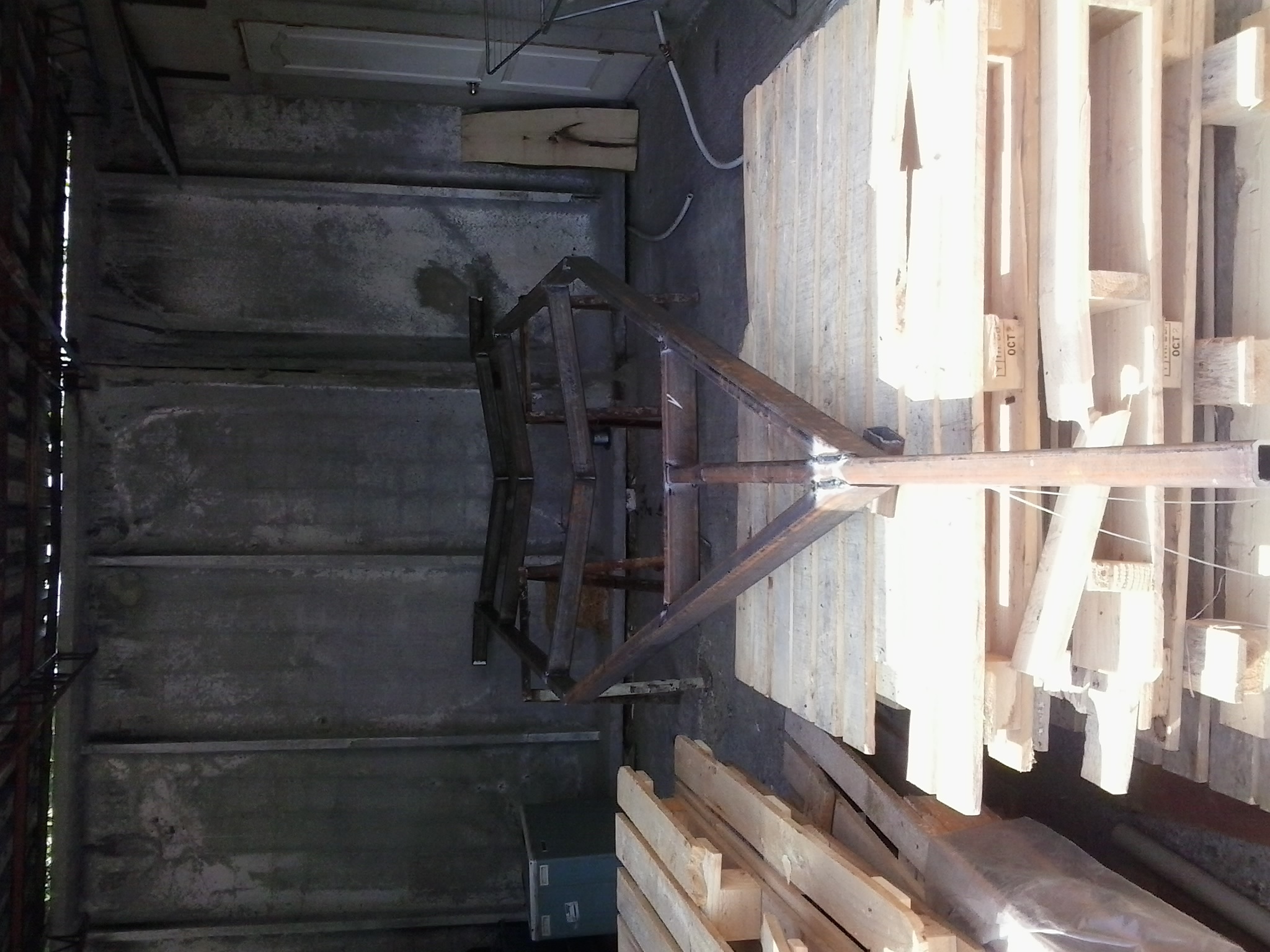

Добрый всем праздничный день! Вот и я потихоньку начал ваять лафет. Отправные точки: Прогресс. Ось- торсион ал-ко 1400, 750 кг, профильная труба 80 на 40, стенка4.
Назва:  image.jpg
Переглядів: 4551
Розмір:  582,2 КБ
mityay76 (02.05.2013)
Старий 02.05.2013, 16:32   #20 (permalink)
Аватар для Евгений_77
Звідки Ви: Украина, Одесса
Карапь: Прогресс 2м, Вихрь 30
Дописи: 6.346
Сказал(а) спасибо: 4.209
Типово Re: Прицеп для прогресса.
Как то так пока что)
