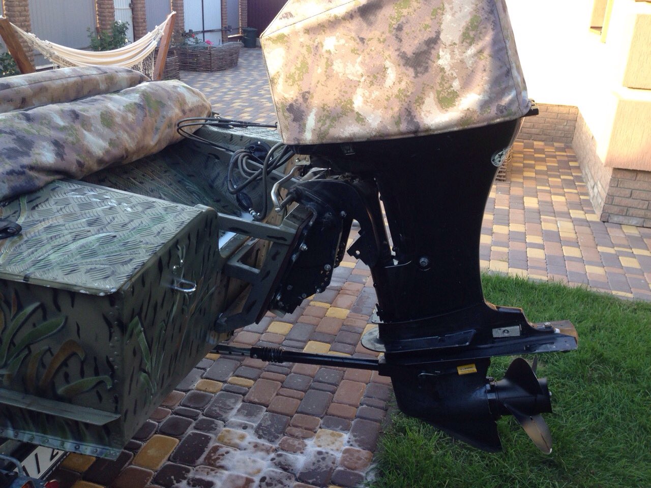

Вот этот Прог 2 + Мерк 60 EFI bigfoot (был 40-кой) тоже с выносным транцем, при поджатом до упора мотором тоже есть брызги из за отсутствия продолжении линии днища (хозяин не захотел, сказал что всё устраивает) но стоит чуть отжать тримом мотор, как брызги исчезают. Гидрошайб, гидрофойла и транцевых плит тоже нет (решили, что можно доставить потом по надобности).
Назва:  3Q6vLeMhp0g.jpg
Переглядів: 662
Розмір:  236,3 КБ
ID:	121121   Щоб збільшити малюнок, клацніть по ньому
Назва:  U1sCKuOLEik.jpg
Переглядів: 632
Розмір:  264,6 КБ

Допис від Damonwinner Переглянути допис
Mazdovuy, Спасибо за информацию. Как брызги идут на отжатом - не знаю т. к. Сижу жену за руль, а она не очень умеет тримом работать. Хоть и права есть.
Роман 37, Спасибо, видел.
Нажать кнопочку трима на 1-1.5 сек и брызги исчезают, а исчезают из за того, что плита становится в одну плоскость с днищем, так как транец делаем под 14 градусов.
зы: если есть желание, можете подъехать к нам на базу и посмотрите в живую, сейчас в работе как раз 2-лодки точно такие же и с такими же транцами!
Я тримом работаю. Хорошо помагает скорость увеличить. Но не пойму как оно помогет против обратной волны. Той что отбивается от ноги. У меня в этом печаль. Вода настолько сильно отражается от ноги что заливает механизм трима.
А на какую высоту ставите мотор? У меня такое впечатление что АКП выше линии днища дюйма на два. Верно?
Damonwinner зараз поза форумом   Відповісти з цитуванням
Старий 13.09.2016, 15:38   #46 (permalink)
Аватар для Mazdovuy
Дописи: 822
Сказал(а) спасибо: 206
Типово Re: БЖ Прогресс 2 + Mercury 60 EFI под названием "Мечта"
Может из за того, что транец вынесли сильно далеко, устраняется "лыжей" - продолжением линии днища. На 2-м Проге ставим 5-7 см от плиты до линии днища, потом если нужно, корректируем после испытания на воде... 2-одинаковых лодки могут повести себя по разному (загрузка, вес, мотор и т.д.)... остальное в личке.

А что же вы вытяжные заклепки то использовали то?! Пусть они и герметичные, но мягкие же они аки какахи!! Не боитесь что на реданах разболтаются и потекут нафиг?!
Старий 27.03.2017, 13:42   #56 (permalink)
Аватар для Damonwinner
Карапь: Прогресс4 + Honda BF50A
Дописи: 272
Сказал(а) спасибо: 71
Поблагодарили 109 раз(а) в 46 сообщениях
Я не первый кто так делает. И никто о таких проблемах не писал.

Дима, поставь для плюшки вот такие уши - U-кольцо Рым 8х100мм 03142810. Интернет-магазин Weekender. Аксессуары для лодок и товары для активного отдыха в Украине.
и всё будет ок... там же есть и на м 10 такие же! Фал и все причендалы есть по месту, зачем из США заказывать, разве что там дешевле
зы: по поводу клёпок, сейчас пользуемся пневмозаклёпочником и авиазаклёпками... до этого клепали герметично-вытяжными + герметик (ремонтировали килевые накладки) то те лодки уже по 3-4 года на воде, пока проблем замечено не было! Хотя да, авиазаклёпка получше будет, особенно в район днища!

И так продолжаем. Придя в субботу получил первоапрельскую шутку от природы:
Пришлось ехать к Тестю брать заброды. Уровень воды в проходе был ниже колена. За ночь с субботы на воскресенье поднялся еще на 10 см.
План на выходные был такой:
1. зачистка днища в местах коррозии.
2. Грунтовка.
3. Шлифовка грунта.
4. Краска.
5. Лак.
Чтоб работа шла быстрее пораженные места обработал смывкой для краски, а потом уже дрелью с щеткой.
После грунтовки сначала шлифовал на мокрую 400 - 600 наждачкой. Но это было долго. Прошел так только борт. Перешел на вибрационную машинку с 240 - 320 наждачкой. Единственный минус - быстро дохнет наждачка. Уходит много. Но работа идет быстрее.
Еле успел покраситься. Дальше уже работы сверху: установка приборов, музыки лестницы, сделать крышку люка для транца.
Ну а дальше фото процесса:
Востаннє редагував Damonwinner: 04.04.2017 о 15:14.
Старий 04.04.2017, 18:17   #60 (permalink)
Аватар для _woland_
Карапь: Прогресс-4 Мерк-60
Дописи: 874
Сказал(а) спасибо: 110
Вытяжные заклепки - это зря.
Все равно потом переделывать.
