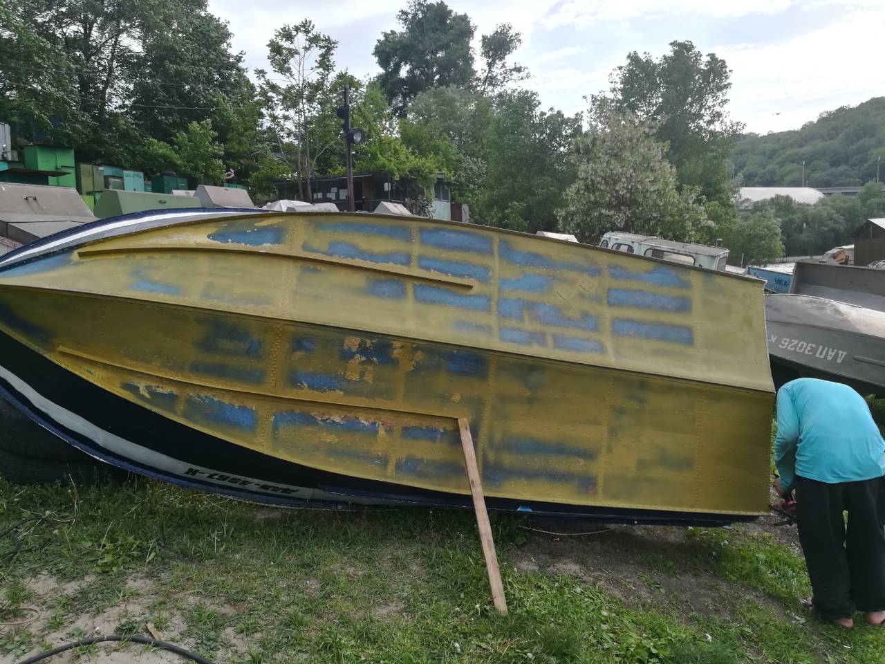

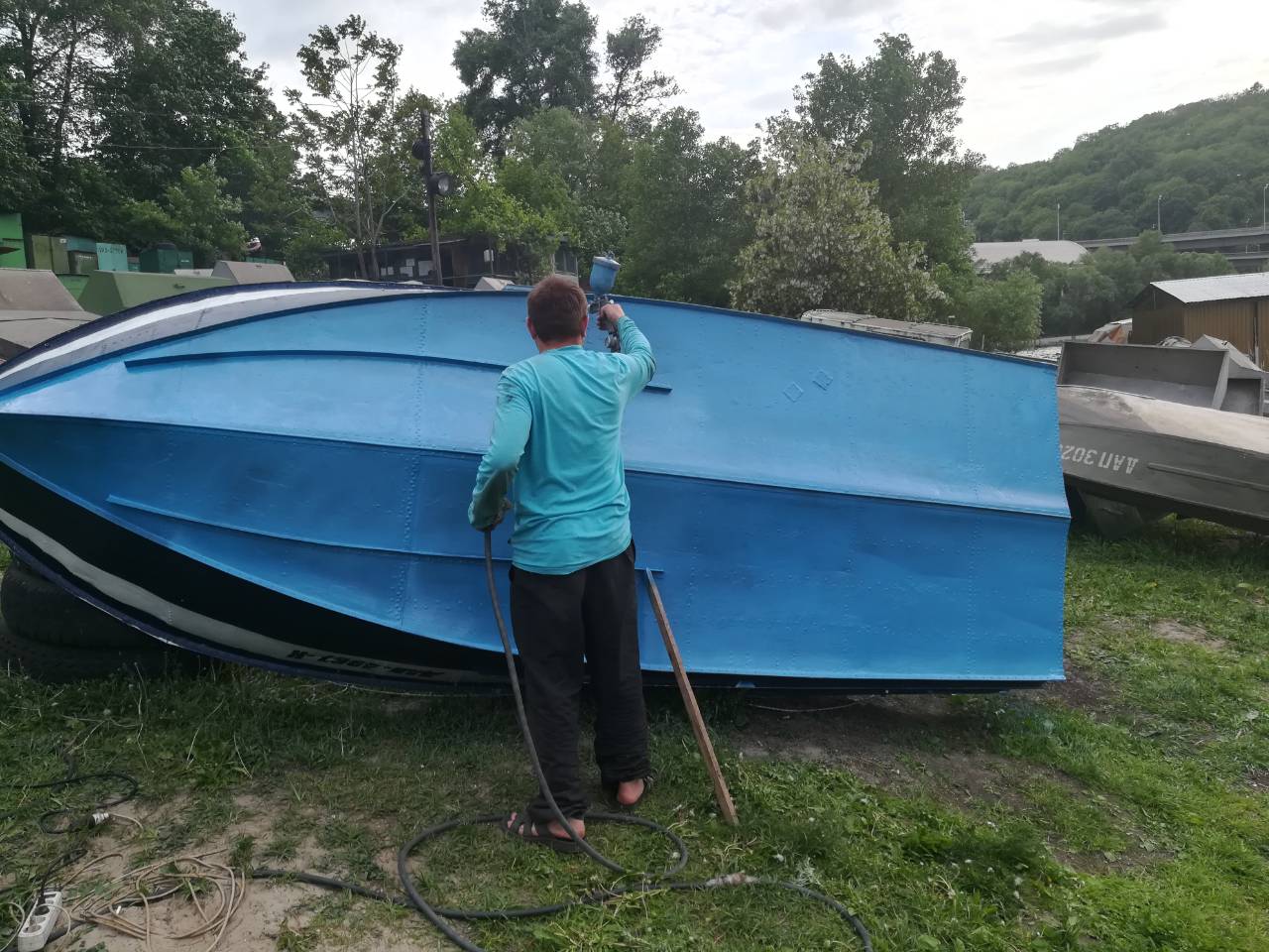

Всем привет !) Давно не добавлял в тему новостей и что как с лодкой, решил немного написать.
Сезон 2018 Подготовка лодки после зимовки .
- ДНИЩЕ облепили всяко разнице присоски типа равликов улиток и т.д. почистили, матонули днище , залили кислотником сверху краской .
-ВНУТРЯНКА тоже требовала внимания! (Напомню что использовали для внутренней отделки материал ОСБ и обычную фанеру ) обычная фанера лежала на заднем пайоле и за 2 сезона разлезлась на слои , демонтировал я ее по листам слоям (вспоминал форум что написано по этому поводу и смеялся , какая была тогда возможность ту и спользовал). Фанера была проолифена и залита краской - ИТОГ НА 2 СЕЗОНА И В УТИЛЬ ! Как ведёт себя ОСБ - все прекрасно, пайолы целые , карты целые, не разлезлась. Перед установкой матовали олифили красили 2016 год, в 2017 обновил цвет для виду. ИТОГ ОСБ как бюджетный вариант работает !

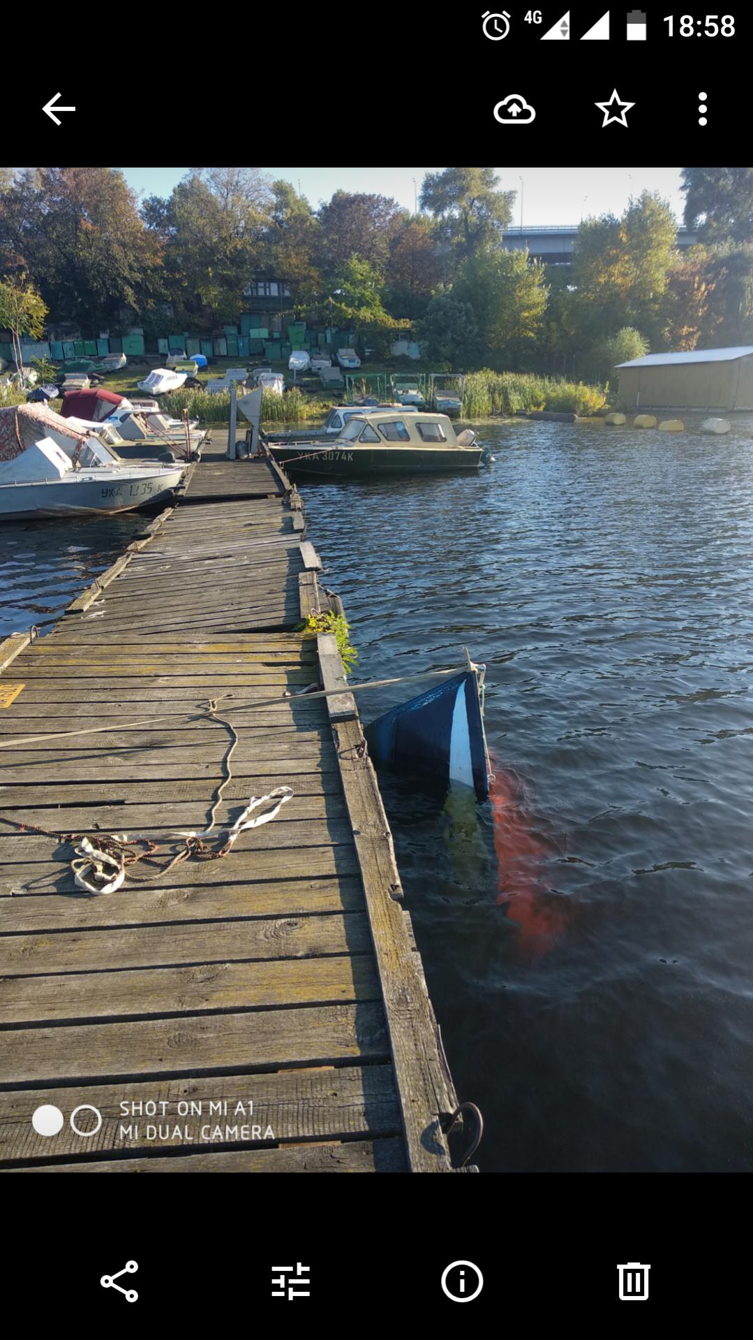

1 вариант.
Вам, понадобятся: 6 камер, стропы, веревки, пара автонасосов, если есть знакомые с плюшками, то плюшки + насос интекс для их накачки (правда шланг надо будет удлинить, подходит поливочный....)
Берете две камеры, привязываете их к «уткам», которые на корме. Накачиваете камеры.
Катер из вертикального положения стает в горизонтальное, но все еще под водой.
Делаете еще два комплекта по такому принципу:
две камеры соединенные между собой веревкой (стропой) и пока они не накачены, заводите их таким образом, что бы камеры от одного комплекта оказались по разным бортам. Накачиваете камеры. После накачки камер, борт выходит из воды сантиметров 15-20. Дальше ведром…
Работа занимает часа 2-3, при мне мужики так вытаскивали Прогресс или Казанку (не помню).
Но он пригоден, если позволяет рельеф дна и берег.
2 вариант
Писали, что нос у катера привязан.
Так вот:
1.К носу привязываем накаченную камеру.
2.К утке, которая на носу, привязываем трос или фал (покрепче).
3.Конец троса вытаскиваем на берег. Привязываем к машине (или к лебедке).
4.Обрубаем цепь и пробуем вытащить катер на берег машиной или лебедкой.
ПРавда некоторые утверждают, что таким образом лодку не вытащить на берег. Ключевое здесь - не пытаться вытащить ее сразу - только потихоньку, чтобы вода сливалась, а лучше вычерпывать ее (ведер тыща :о))
Камеру к носу привязываем для того, что бы катер не лег на дно в горизонтальном положении. С камерой он будет стоять под водой под углом 20-40 градусов. Гарантия, что нос не упрется в камень или корягу.

шоб такого ніколи не траплялося, ніколи не нехтуйте гермовідсіками плавучості, і автоматичною помпою.
а ше краще якшо вже вирізаний ніс то перебздіти і з пінопласта поробити в лодці блоки плавучості.

Фото состояния лодки

Лодка привязана за задние рыми (уток нет задних) и зацеплена за боны, и продублировали привязав за носовую утку.
Вообщем предстоит кусок работы ещё тот !)

пиздос.... как спецом поплавок сделали...

Уроды те охранники. На нормальных ропах могут сами её и вытащить а на только хозяину позвонить. Если будет нужна помощь, звоните. Есть кран есть машина рягач хороший. Тел в аватарке.
