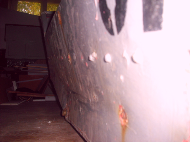

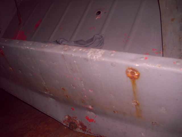

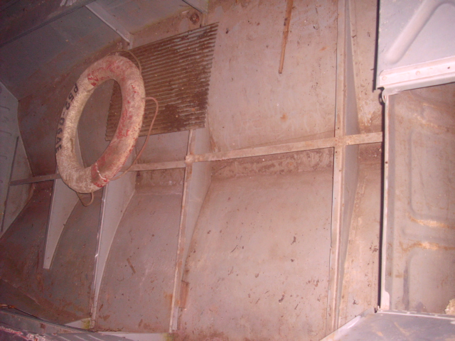

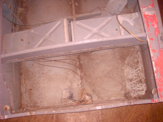

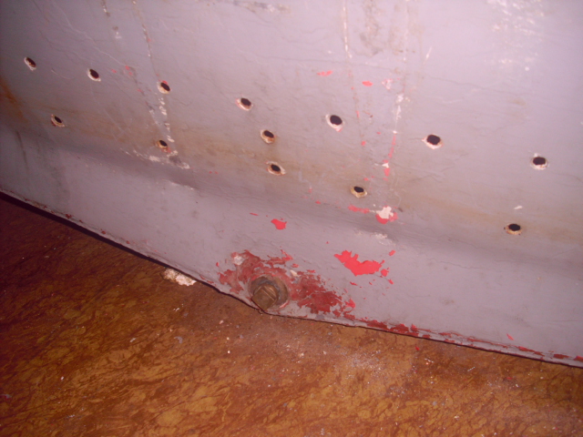

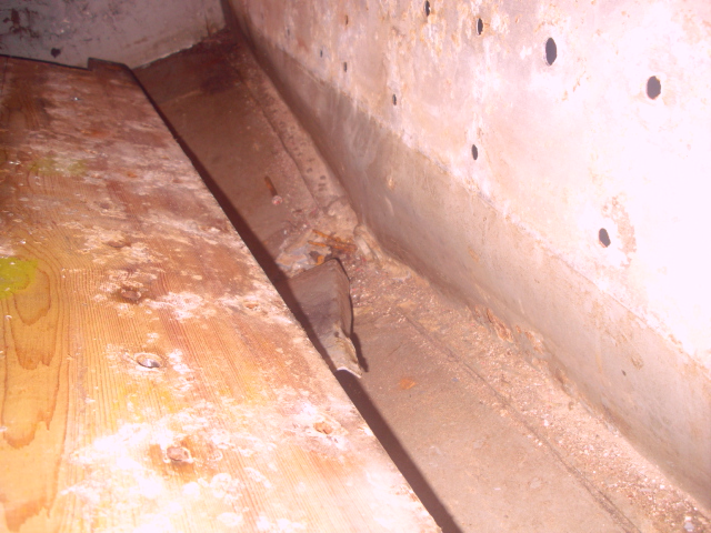

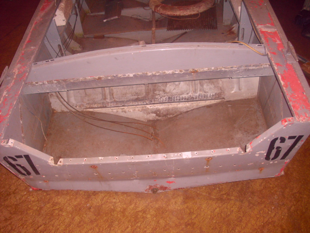

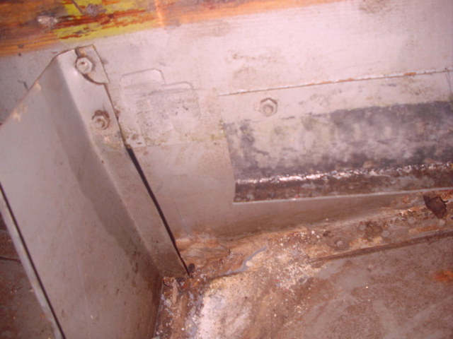

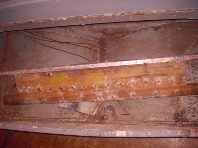

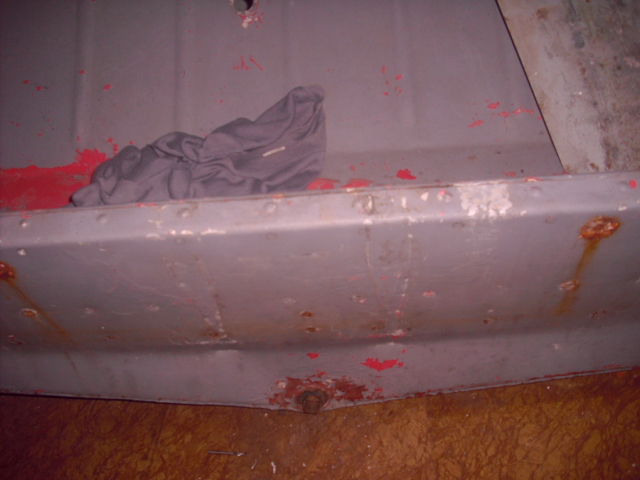

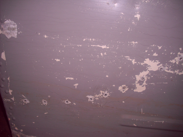

Всем привет! Прикупил себе прогресс 4 но у него погнут транец подскажите как его можно восстановить есть возможность достать алюминий и всякие разные алюминиевые уголки.

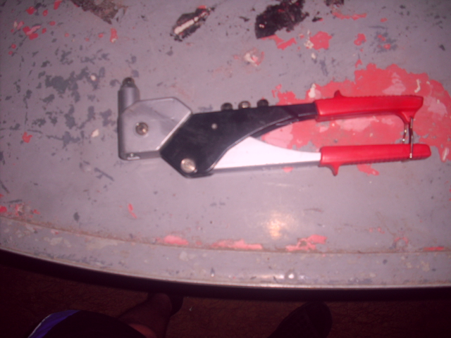

И можно все делать простым заклепочником фото №1??

Лично моё мнение, я бы просто поставил бы лист бакелитки(или чегог подобного.), на место сгиба. Тоесть снаружи. что бы выровнять сгиб.В принципе это частое явлениеу П-4. Но опять же думаеться что надобы посмотреть сосотояние транцевой доски, так как в принципе она нагрузку держит. Расшивка транца П-4 не такая страшная работа, но конечно кусок работы есть.Такие мысли. Хотя можете спросить на форуме тов ,,Ser,, Сергей звать думаю подскажет, эт у нас спец по сему делу. Да и народ думаеться подтянеться подскажут.
Старий 18.09.2011, 18:01   #5 (permalink)
Псевдо: Георгий
Звідки Ви: Северодвинск
Карапь: Прогресс2
Дописи: 8
Сказал(а) спасибо: 1
Типово Re: Прогресс-4 Восстановление
Пока с транцем не разберусь дальше двигаться не охото.
Надо будет вскрывать транец чтоб узнать состояние?
Вскрытие покажет?

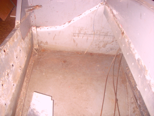

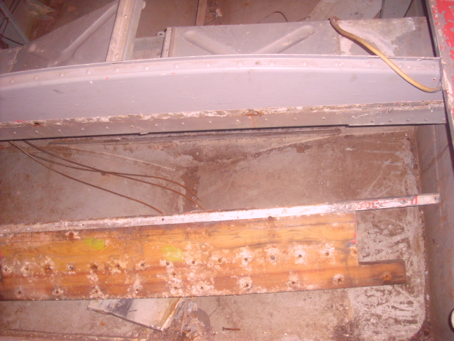

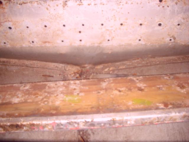

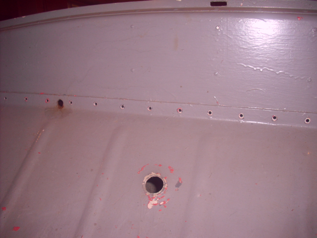

Из увиденного на фото..
Прогресс до 75 года выпуска, так как отсутствуют усиливающие уголки в рецерсе.
Такая беда с транцем могла случится по сл. причинам:
а) сгнившая транцевая доска;
б) эксплуатация с чрезмерно мощным(тяжёлым) мотором.
По фото трудно оценить необходимый объём работ, но думаю транцевую доску менять необходимо. Если металл на транце целый, то заменой доски можно и обойтись. Если есть трещины, то можно будет снаружи усилить к примеру листом дюрали.
Сама замена транцевой доски, на удивление, не представляет особой сложности. Сам в этом году этим занимался.
Имея под рукой необходимый инструмент, крепёж и вторую пару рук, можно свободно уложиться в 2 дня.
Все нюансы по работе я уже описывал в какой-то теме на форуме.
Для доски я использовал два куска 20-мм бакелитовой фанеры.
Думаю, если вместо болтов впотай (38 шт.) что используются в креплении, использовать болты с полуплоской шляпкой, то металл транца должен стать на место.
Главное, что бы небыло трещин.
Что значит "вскрывать транец"?
Разбирать.
Трещин нет, но если тянуть изгиб обратно может и появится не исключено.
Руки есть инструмент тоже, но как все клепать у меня только заклепочник для вытяжных заклепок.
Можно ли таким все делать?
Georgii29 зараз поза форумом   Відповісти з цитуванням
Старий 18.09.2011, 18:40   #8 (permalink)
Допис від Georgii29 Переглянути допис
Да.
Я использовал вытяжные заклёпки.
Они стоят в не силових местах.
Вместо некоторых заклёпок использовал винты с гайками.
В частности крепление усилительных уголков. У Вас их нет и надо будет обязательно что-то изготовить и поставить.
Также поставил винты вместо длинных заклёпок которые стягивали: металл транца----П-образный уголок----транцевая доска----защитный лист дюрали со стороны рецерса.

На транце были две шпильки, а какие уголки и куда их ставить?

Шпильки - это самодельное усиление транца. Можно будет их оставить.
Заводские уголки видно на фото:

Надо добавить, а толщина дюральки какая лучше?

Я усиливал транец дюралевым листом 3 мм. Изнутри поверх штатной накладки- лист 2мм. Транцевая доска дуб 40мм склееный из трех частей. Крепеж- оцинкованые винты и болты на полиуретановом герметике. Внутри кокпита на переборке- дюралевый профиль 40/50 крепил на вытяжных заклепках. Стяжные шпильки 22 мм нерж. Думается 70 л.с выдержал бы легко транец, но такая задача не стояла Правда пословицу про запас никто не отменял

Здесь я коротко описал, как менял транцевую доску.

Таким заклепочником можно клепать только слабые заклепки. Я сибе клепал большим двуручным ( похож по принцыпу работы на клещи),затягивает очень хорошо.

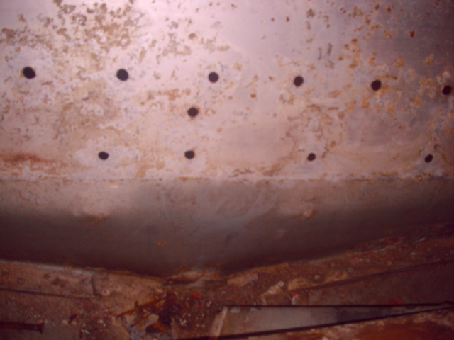

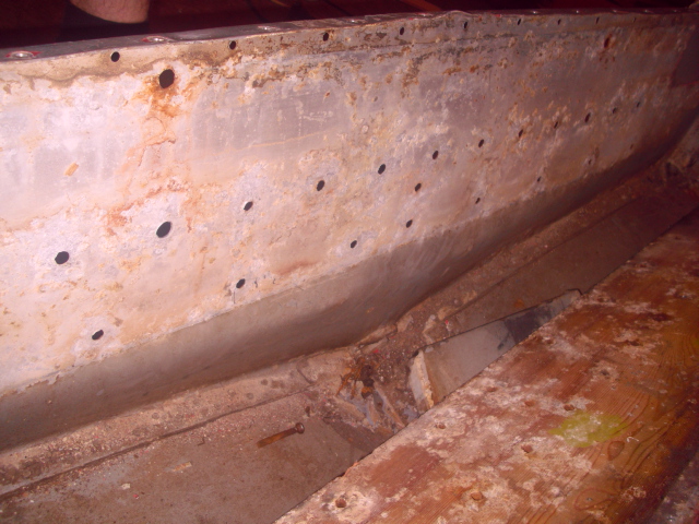

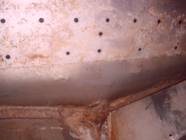

Сегодня немного сделал, разобрал все.
Усиление там было одно, но оно тоже не выдержало, загнулось и лопнуло, сгиб транца пошел прямо по краю нижней доске. У досок состояние хорошее.
Скоро буду пробовать вытянуть транец.
Может, у кого есть какие мысли??

Мысли есть но если поддержат более опытные старшие братья то можна попробовать.Идея такая если закрепить доску на место транцевой и такую же с противоположной стороны то с помощью прикрепленного рычага в виде хорошей трубы или доски на доску с противоположной стороны может получится.Я на своей лодке таким образом устранил несколько дефектов при чем не повредил ни одной заклепки.Я считаю что если метал пошол в одну сторону то его можна при помощи такого же сопротивления вернуть на прежне место.ПОДЧЕРКНУ ЕСЛИ ПОДДЕРЖАТ ТАКУЮ ИДЕЮ БОЛЕЕ ОПЫТНЫЕ ПРОГРЕССОВОДЫ.Именно транец я не выгибал,но были другие моменты.
Старий 27.09.2011, 14:45   #17 (permalink)
Аватар для Роман 37
Псевдо: Роман
Карапь: Днепр+mercury 40
Дописи: 10.422
Сказал(а) спасибо: 6.736
Можно попробовать кувалдочкой через мягкую деревяную наставку выбыть, потом снаружи лист алюминия снутри транцевую доску через герметик привинтить. Только накладки должны быть больше размером, вниз почти до сливной пробки, и в стороны чем больше тем лучше. Когда все соберется то будет ровно и красиво.
Старий 27.09.2011, 14:59   #18 (permalink)
B55
Дописи: 4.275
Сказал(а) спасибо: 3.010
Допис від Билли Бонс Переглянути допис
Если будете делать по моему методу, транец встанет на место сам. Толщина его 2мм транцевая доска и накладки стянут пакет и будет ровный транец. У меня была тоже деформация транца, так как книц не было на транце изначально. Сейчас- монолит. Можно так же прогреть дюраль паяльной лампой в месте изгиба и выстучать через накладку кувалдочкой. Удачи.

Дюраль после нагрева теряет своми прочностные свойства.
