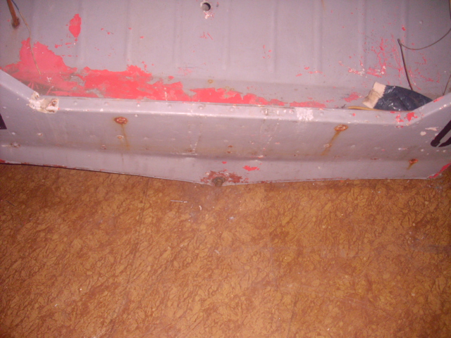

Всем привет! Прикупил себе прогресс 4 но у него погнут транец подскажите как его можно восстановить есть возможность достать алюминий и всякие разные алюминиевые уголки.
И можно все делать простым заклепочником фото №1??

Лично моё мнение, я бы просто поставил бы лист бакелитки(или чегог подобного.), на место сгиба. Тоесть снаружи. что бы выровнять сгиб.В принципе это частое явлениеу П-4. Но опять же думаеться что надобы посмотреть сосотояние транцевой доски, так как в принципе она нагрузку держит. Расшивка транца П-4 не такая страшная работа, но конечно кусок работы есть.Такие мысли. Хотя можете спросить на форуме тов ,,Ser,, Сергей звать думаю подскажет, эт у нас спец по сему делу. Да и народ думаеться подтянеться подскажут.
Пока с транцем не разберусь дальше двигаться не охото.
Надо будет вскрывать транец чтоб узнать состояние?
Вскрытие покажет?

Из увиденного на фото..
Прогресс до 75 года выпуска, так как отсутствуют усиливающие уголки в рецерсе.
Такая беда с транцем могла случится по сл. причинам:
а) сгнившая транцевая доска;
б) эксплуатация с чрезмерно мощным(тяжёлым) мотором.
По фото трудно оценить необходимый объём работ, но думаю транцевую доску менять необходимо. Если металл на транце целый, то заменой доски можно и обойтись. Если есть трещины, то можно будет снаружи усилить к примеру листом дюрали.
Сама замена транцевой доски, на удивление, не представляет особой сложности. Сам в этом году этим занимался.
Имея под рукой необходимый инструмент, крепёж и вторую пару рук, можно свободно уложиться в 2 дня.
Все нюансы по работе я уже описывал в какой-то теме на форуме.
Для доски я использовал два куска 20-мм бакелитовой фанеры.
Думаю, если вместо болтов впотай (38 шт.) что используются в креплении, использовать болты с полуплоской шляпкой, то металл транца должен стать на место.
Главное, что бы небыло трещин.
Допис від Georgii29 Переглянути допис
Что значит "вскрывать транец"?
Разбирать.
Трещин нет, но если тянуть изгиб обратно может и появится не исключено.
Руки есть инструмент тоже, но как все клепать у меня только заклепочник для вытяжных заклепок.
Можно ли таким все делать?
Да.
Я использовал вытяжные заклёпки.
Они стоят в не силових местах.
Вместо некоторых заклёпок использовал винты с гайками.
В частности крепление усилительных уголков. У Вас их нет и надо будет обязательно что-то изготовить и поставить.
Также поставил винты вместо длинных заклёпок которые стягивали: металл транца----П-образный уголок----транцевая доска----защитный лист дюрали со стороны рецерса.

На транце были две шпильки, а какие уголки и куда их ставить?
Шпильки - это самодельное усиление транца. Можно будет их оставить.
Заводские уголки видно на фото:

Надо добавить, а толщина дюральки какая лучше?

Я усиливал транец дюралевым листом 3 мм. Изнутри поверх штатной накладки- лист 2мм. Транцевая доска дуб 40мм склееный из трех частей. Крепеж- оцинкованые винты и болты на полиуретановом герметике. Внутри кокпита на переборке- дюралевый профиль 40/50 крепил на вытяжных заклепках. Стяжные шпильки 22 мм нерж. Думается 70 л.с выдержал бы легко транец, но такая задача не стояла Правда пословицу про запас никто не отменял

Здесь я коротко описал, как менял транцевую доску.

Таким заклепочником можно клепать только слабые заклепки. Я сибе клепал большим двуручным ( похож по принцыпу работы на клещи),затягивает очень хорошо.

Сегодня немного сделал, разобрал все.
Усиление там было одно, но оно тоже не выдержало, загнулось и лопнуло, сгиб транца пошел прямо по краю нижней доске. У досок состояние хорошее.
Скоро буду пробовать вытянуть транец.
Может, у кого есть какие мысли??

Мысли есть но если поддержат более опытные старшие братья то можна попробовать.Идея такая если закрепить доску на место транцевой и такую же с противоположной стороны то с помощью прикрепленного рычага в виде хорошей трубы или доски на доску с противоположной стороны может получится.Я на своей лодке таким образом устранил несколько дефектов при чем не повредил ни одной заклепки.Я считаю что если метал пошол в одну сторону то его можна при помощи такого же сопротивления вернуть на прежне место.ПОДЧЕРКНУ ЕСЛИ ПОДДЕРЖАТ ТАКУЮ ИДЕЮ БОЛЕЕ ОПЫТНЫЕ ПРОГРЕССОВОДЫ.Именно транец я не выгибал,но были другие моменты.

Можно попробовать кувалдочкой через мягкую деревяную наставку выбыть, потом снаружи лист алюминия снутри транцевую доску через герметик привинтить. Только накладки должны быть больше размером, вниз почти до сливной пробки, и в стороны чем больше тем лучше. Когда все соберется то будет ровно и красиво.

Если будете делать по моему методу, транец встанет на место сам. Толщина его 2мм транцевая доска и накладки стянут пакет и будет ровный транец. У меня была тоже деформация транца, так как книц не было на транце изначально. Сейчас- монолит. Можно так же прогреть дюраль паяльной лампой в месте изгиба и выстучать через накладку кувалдочкой. Удачи.

дюраль паялкой не греть ни в коем разе! Так выстучит, там не сильно уж такая проблема

Типово Re: Прогресс-4 Восстановление
Дюраль после нагрева теряет своми прочностные свойства.
