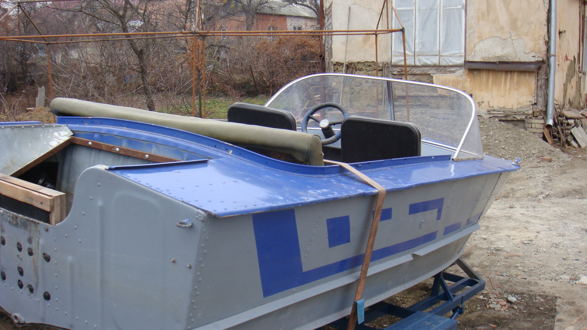

кто подскажет кто раскажет начинаю делать выносной транец под 40 тохацу может какие фото может какой совет будет прислушаюсь однозначно.буду благодарен.

вот незнаю есть ли смысл на таком коротком корпусе от выносного транца, третий ряд сидений невлезет.... если переднии сидух зделать крутящимися то места будет намана..... да и выносной транец повлечет за собой трим пластины и тп тд.....
ЗЫ: побокам рецеса можно зделать крышки и хранить там барахло..... да и под рецесом за сидухами тоже.....

В параллельной тем про транцы на Прог-2 мне советуют выкинуть внешний транец по причине полной его бесполезности.
Я тоже склонился к этой мысли: выигрыш никакой (кокпит не расширить), а конструкция у П2 и так хлипковата, да под 70-киллограммовый мотор...
Я бы отказался от этой затеи.

я и сам против этой затеи но клиент где то начитался и пристал как банный лист делай делай. представте аргументы что плохо и на основе этого я его отговарю у самого мало аргументов так как новичёк в этом деле по выносным транцам никогда не делал.зарание благодарен.

1. Высокие нагрузки на транец - опасность срыва мотора при наезде на препятствие. Много отверстий в корме - снижение прочности.
2. При повреждении рулевого - до румпеля дотянуться сложно, управлять тем более тяжело.
3. Возможны проблемы с инспекцией - придолбаться к отсутствию документов на такую переделку элементарно, а получить согласие метрологов сложно. Штрафы и т.д.
4. Ухудшение управляемости (недостаточная жесткость конструкции при такой мощности).
5. коммуникации (тросы, шланги, проводка) будут висеть в воздухе - риск повреждения, умышленного и неумышленного
6. Нарушение развесовки судна (фигня, конечно, но все же...)
7. Отказ от гарантии (если у клиента сорвет мотор, повредит лодку или причинит ущерб здоровью - его проблемы).
8. тяжело поднимать/опускать мотор (затрудненный доступ), проблемно очичтить винт от намотавшегося говна
9. Неудобно приспосабливать троллинговый двигатель
10. Сложно блокировать доступ к креплениям (противоугонка)
11. Лишний вес на борту (снижение скорости и т.д.)
Ну это так, навскидку - думаю, можно еще десяток придумать...

У меня выносной транец.Соглашусь только с пунктом 8 по поводу доступа если очищаешь винт. Доступ затруднён, но возможен.Про проблемы с инспекцией не знаю,т.к. транец заводской.С остальным не соглашусь.Но в Казанке 5 от панели приборов до спинки заднего дивана 2,9 м.!!!Огромный +выносного транца!
Казанка и Прогресс-2 - очень разные вещи! Тем более что у пятой модели транец заводской и корпус спроектирован под него. Там нагрузка распределена разумно, чего в Прогрессе не добиться (ну, или сильно переделывать корму). Рулить мотором на румпеле в К5 можно, сидя на бомболюке. В П2 это очень опасно (не считая того, что неудобно).
Да, забыл: транец рассчитан ну максимум под 30 Л/с, а никак не под 40 - а разница в весе ощутима, да и нагрузки прилично меняются. Уже после Казанки 5М (с транцем под два мотора) завод отказался от идеи выносного транца, спроектировав корму под рецесс...
