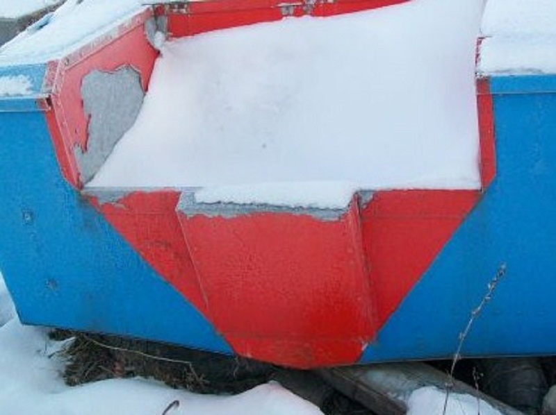

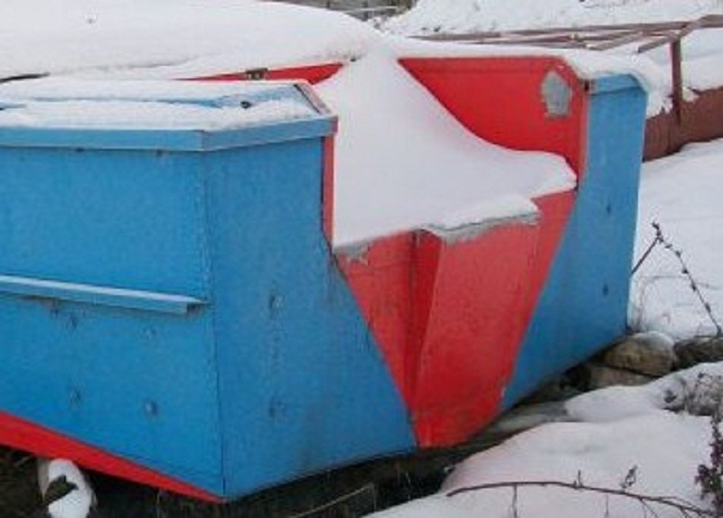

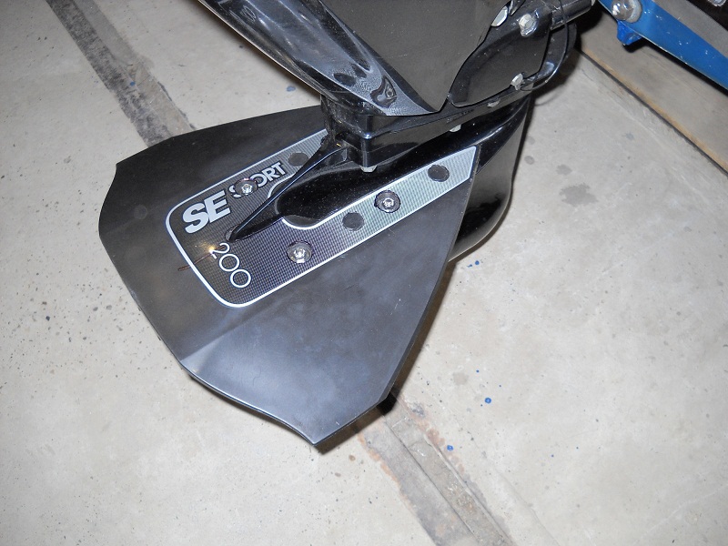

Надо сделать нечто подобное, как на этом Амуре, и всё.
Назва:  1.JPG
Переглядів: 1167
Розмір:  99,7 КБ
ID:	45389   Щоб збільшити малюнок, клацніть по ньому
Назва:  2.jpg
Переглядів: 887
Розмір:  101,0 КБ

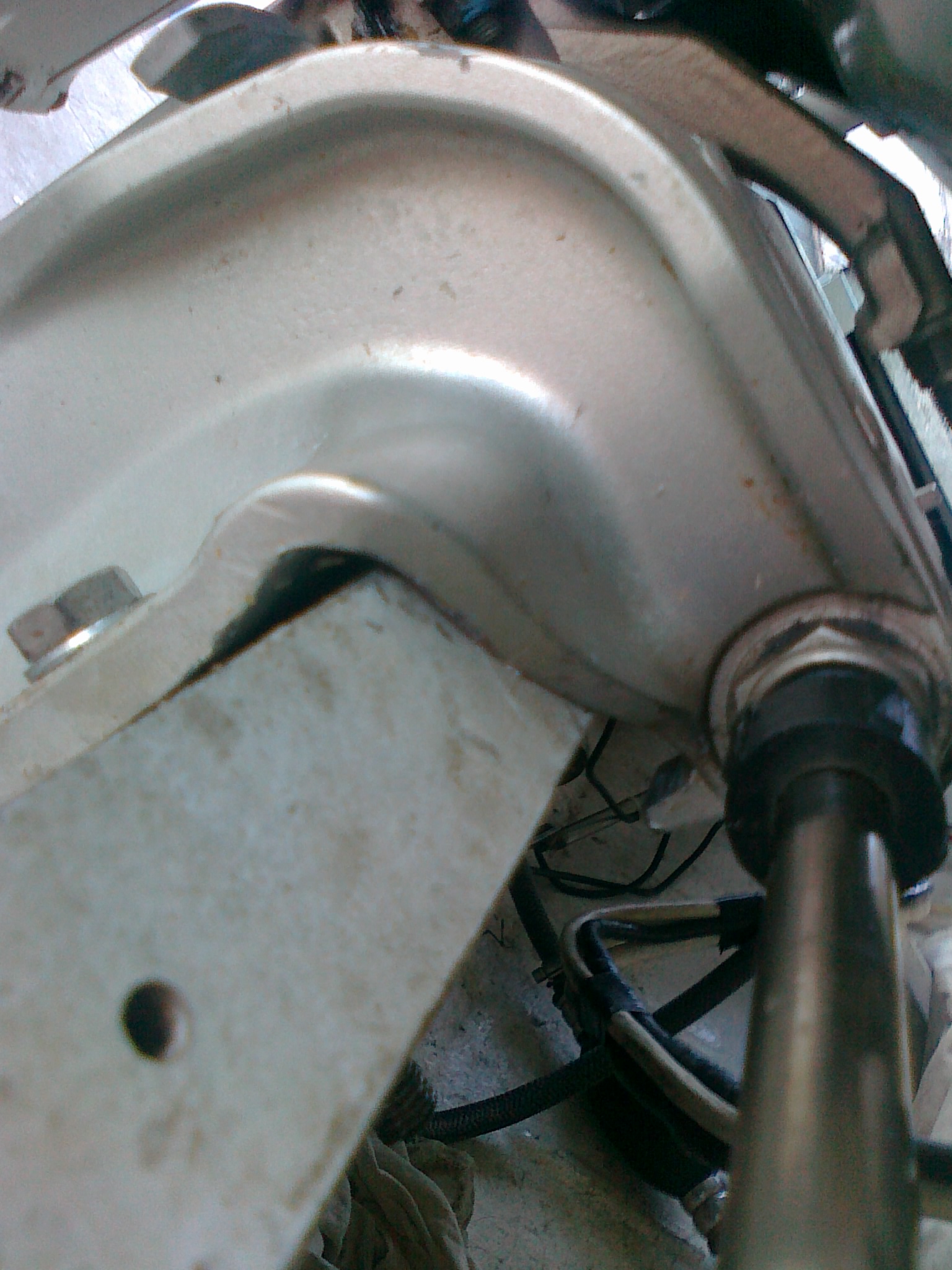

Дааа, я поставил крыло, но наоборот поднял корму на ходу, а не нос, прохватов стало меньше, но они есть, дельфин как был на максималке, так и остался, мотор стоит - АКП ниже киля на 0,5см, правда лодка другая и мотор тоже, но крыло именно такое, и если его в чистом виде поставить, оно работает как тормоз и ничего более, надо его напильником доводить, чтоб оно правильно встало на АКП, чтоб самое широкое место крыла было в зоне действия винта, а не за ним.
Назва:  1.JPG
Переглядів: 877
Розмір:  286,9 КБ

Допис від просто Андрей Переглянути допис
1. К нему есть инструкция по установке
2. Крылья бывают разные, просто у знакомых такие, а у меня другое...
Михалыч СПб зараз поза форумом   Відповісти з цитуванням

Допис від Михалыч СПб Переглянути допис
В каком месте.
Назва:  1.JPG
Переглядів: 859
Розмір:  317,7 КБ
ID:	46130   Щоб збільшити малюнок, клацніть по ньому
Назва:  2.jpg
Переглядів: 803
Розмір:  337,8 КБ
В каком месте.
на фото 2 "installation"
+ http://forum.fregat.kiev.ua/%D0%BF%D...300-sport.html
Там не одно крыло правильно не установлено, это так, пища для размышлений, если есть чем.

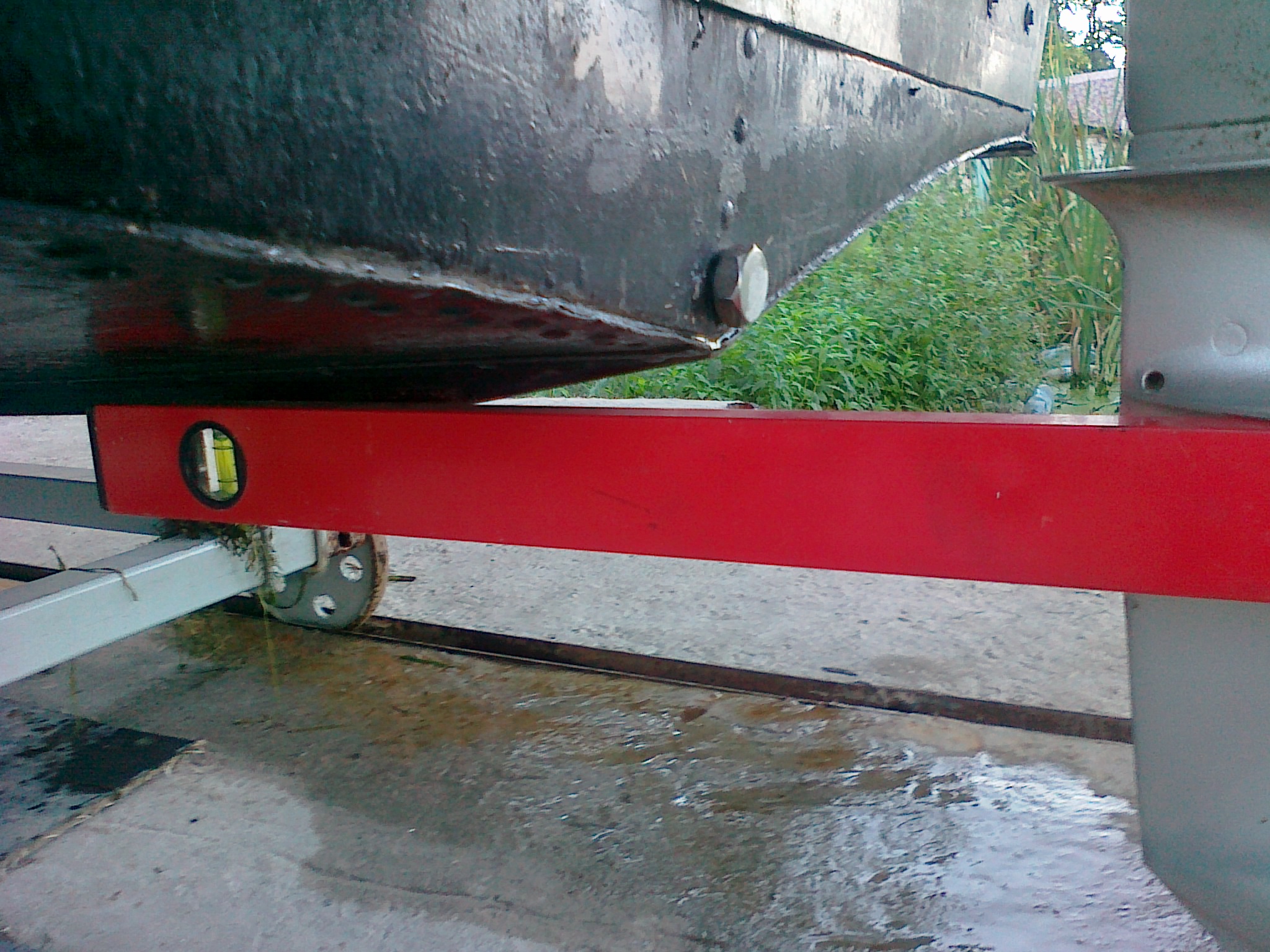

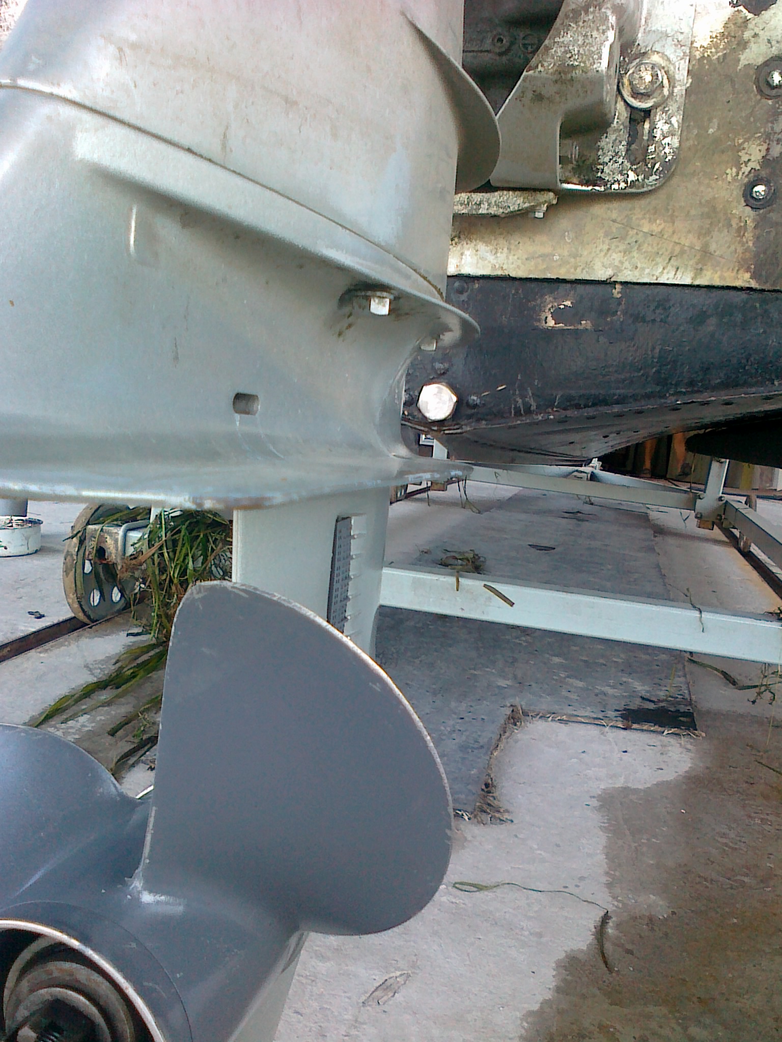

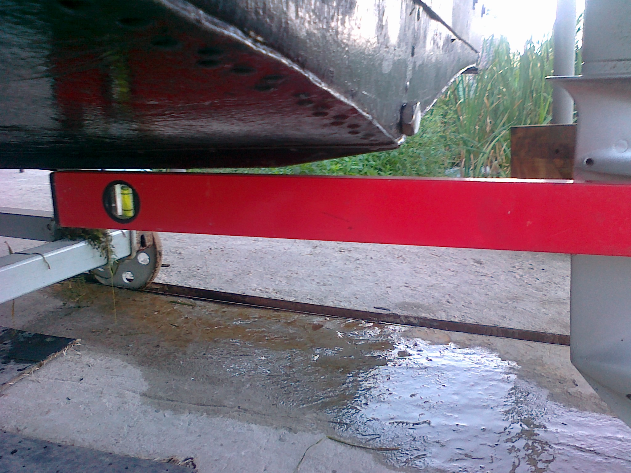

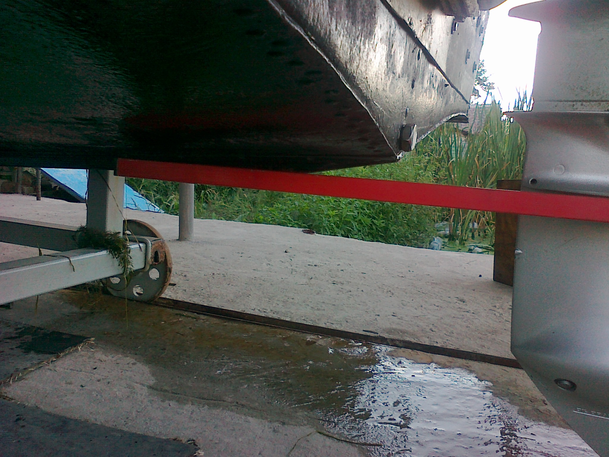

Было немного времени поколдовать..Решили попробовать убрать все клины-подложки, и опустить мотор как можно ниже..
Итог-дельфин появляется лишь на полном газу..
Вывод, вырезать транец и опускать мотор еще ниже, но хозяин еще не "переспал" с этим решением.
Фото нынешнего положения мотора..

Допис від Маkekas Переглянути допис
Максим судя по фото-опусти еще на 3-4 см.И все будет
dimas1976 (19.09.2013), Маkekas (23.08.2013)
