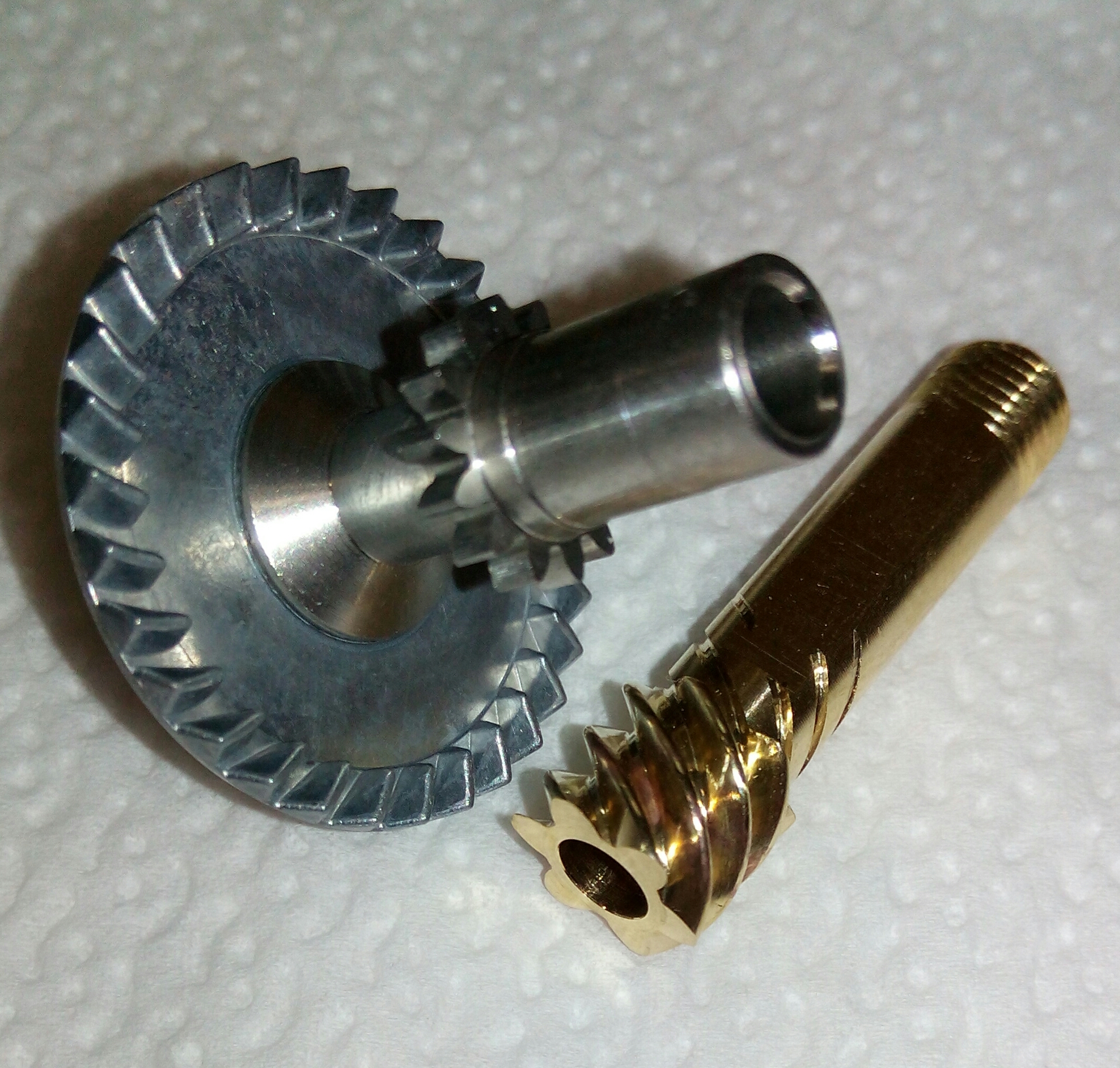

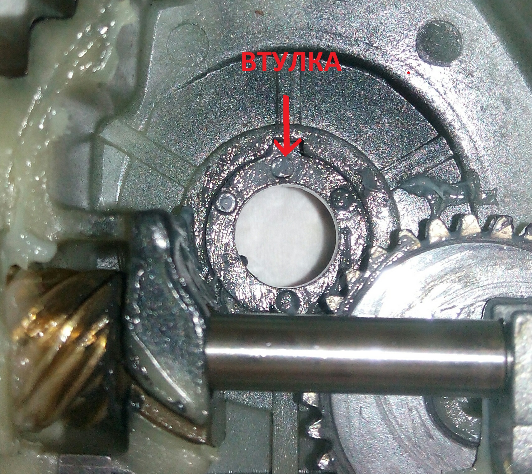

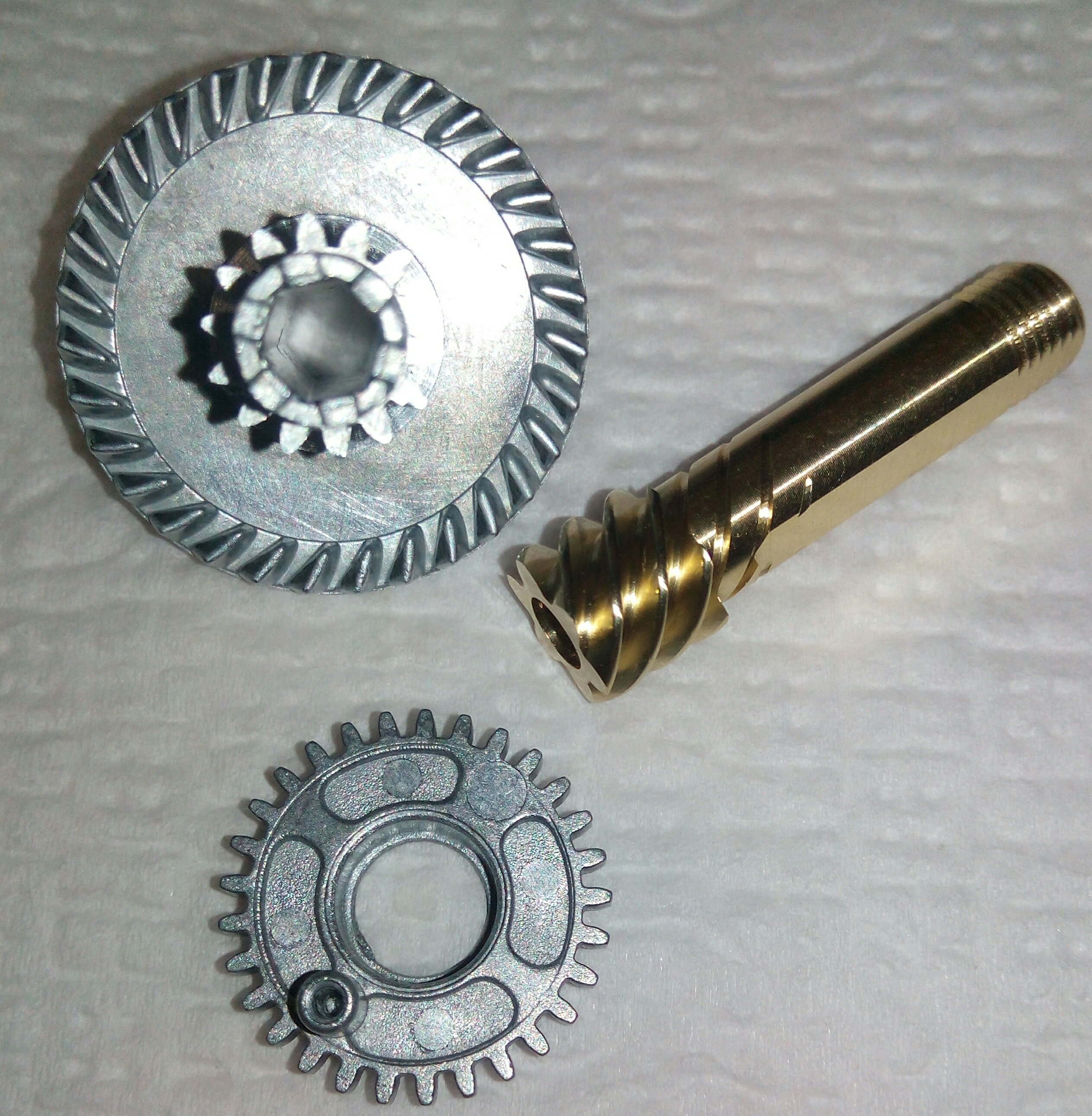

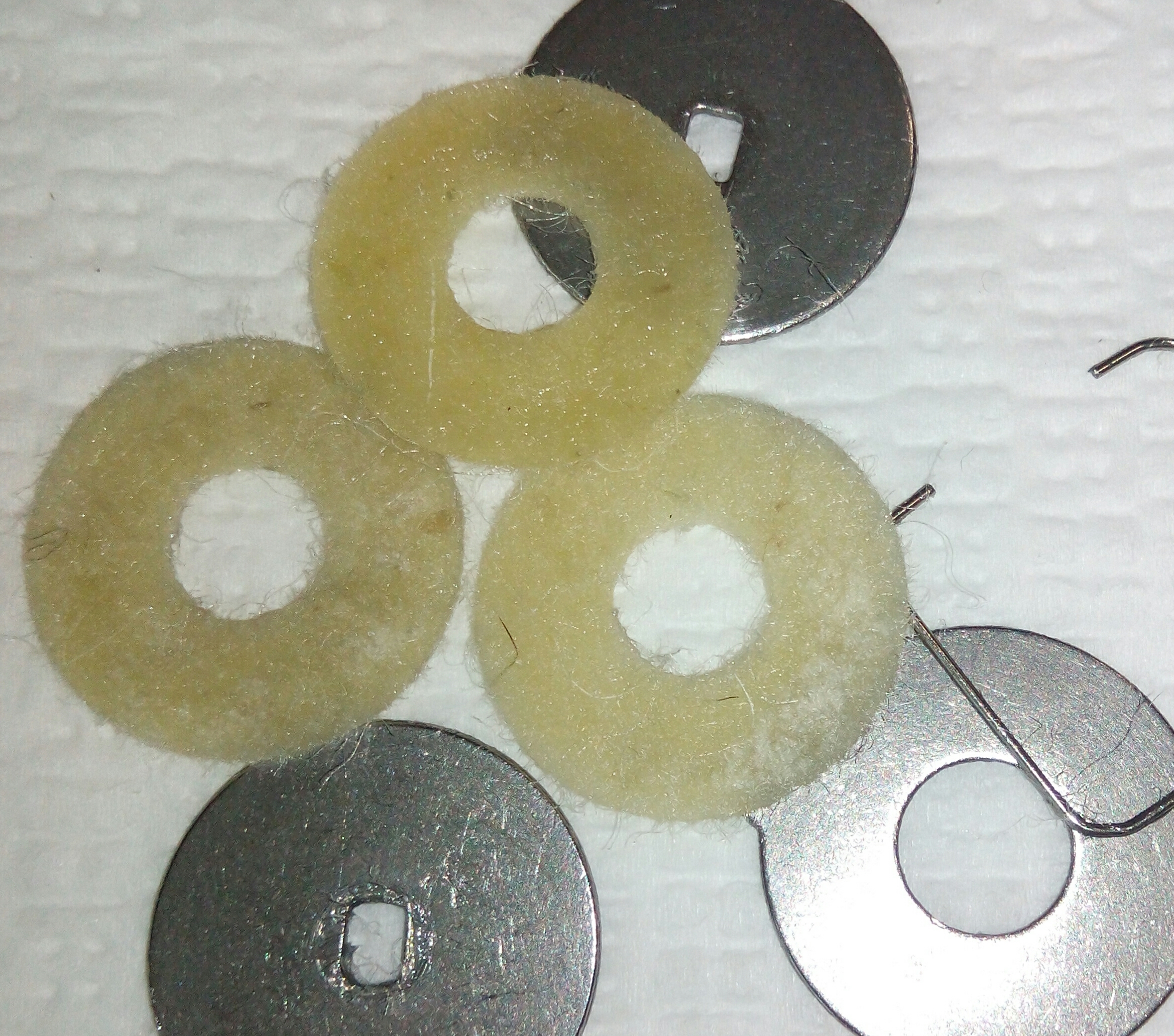

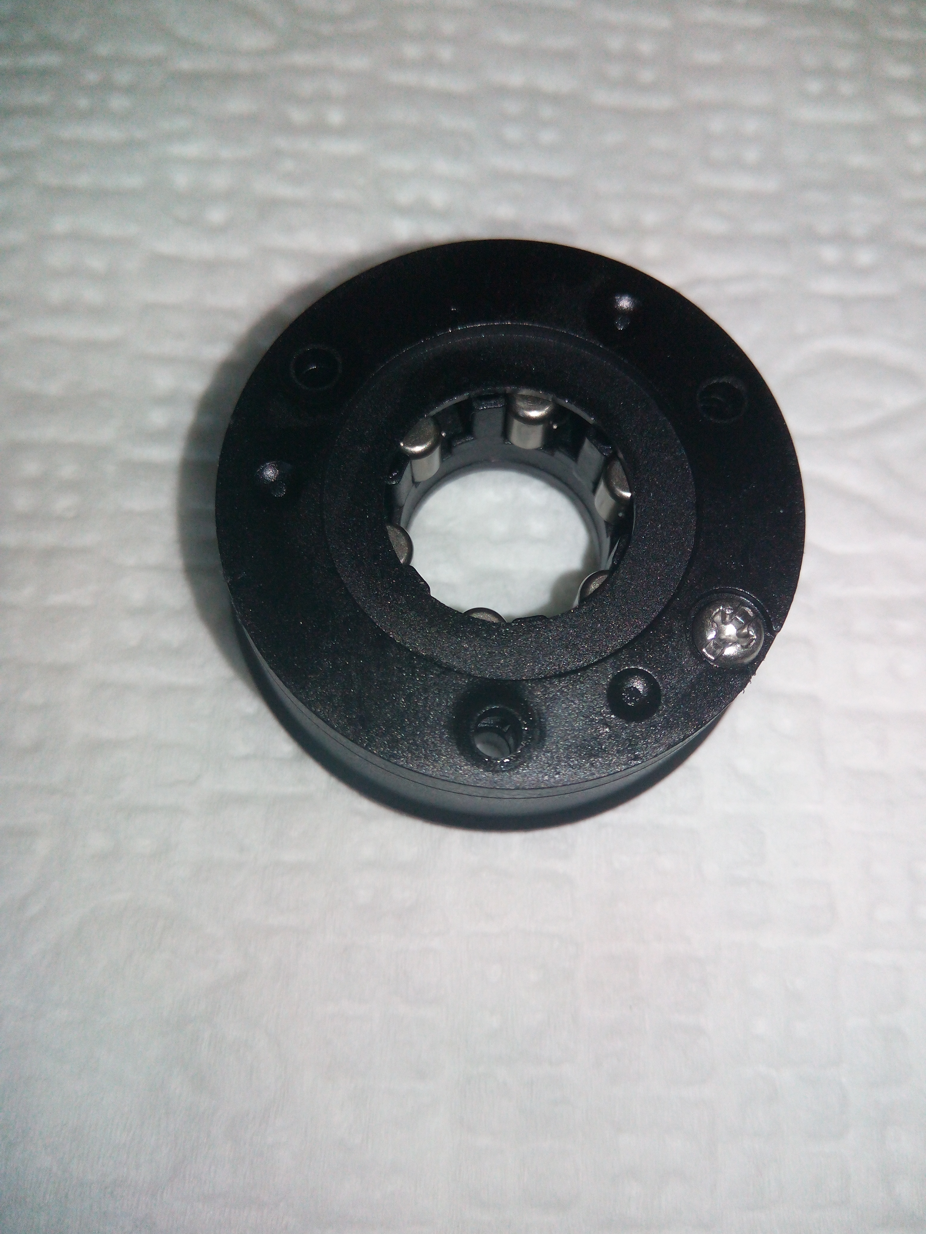

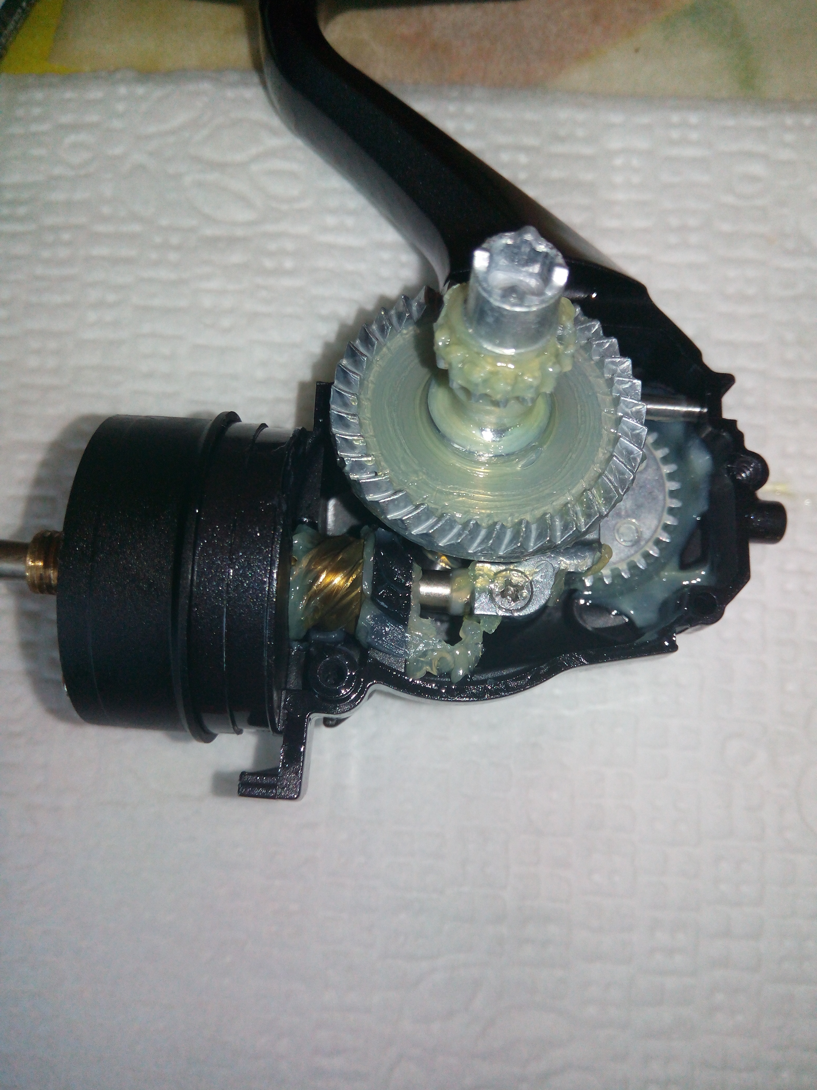

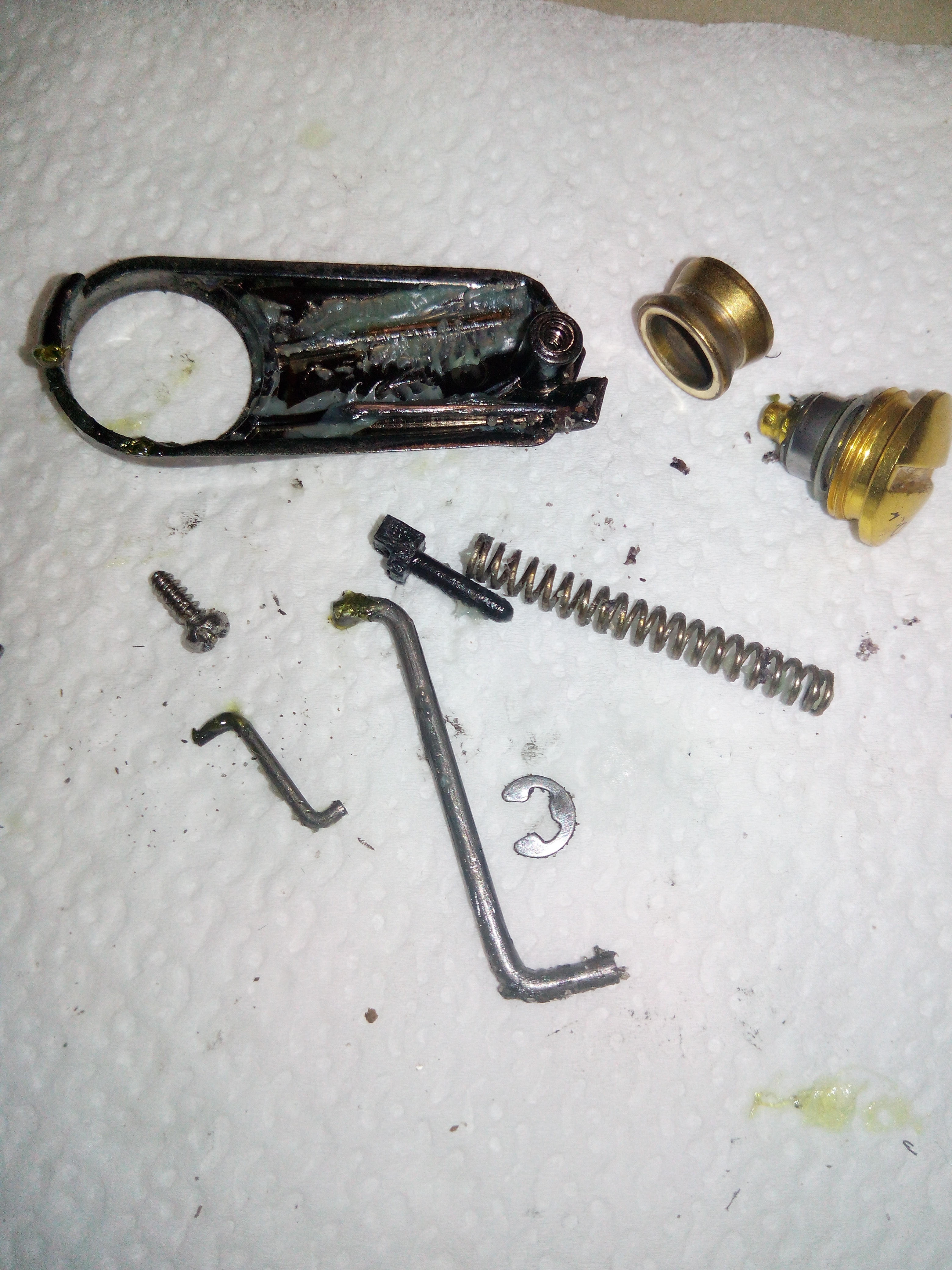

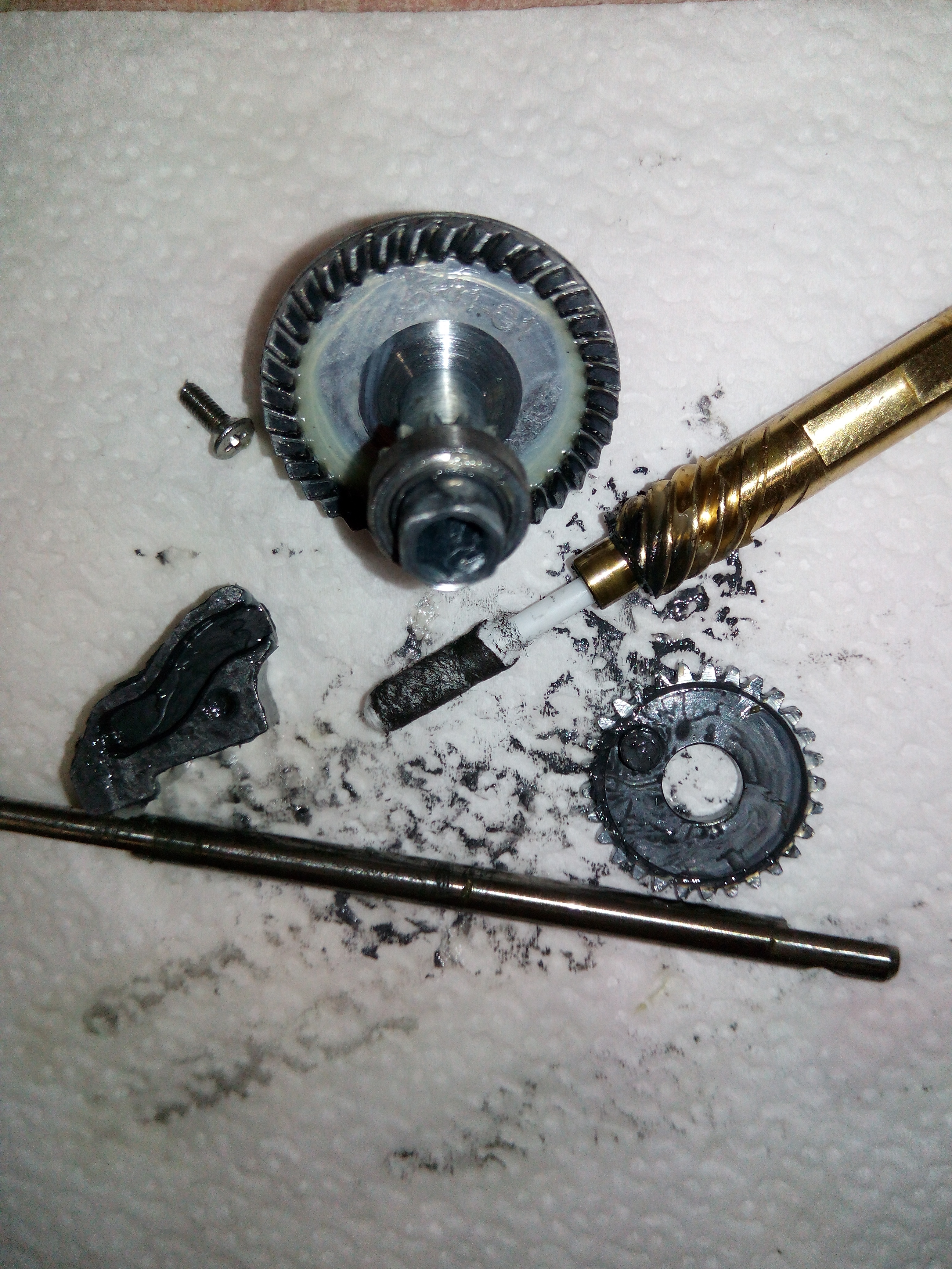

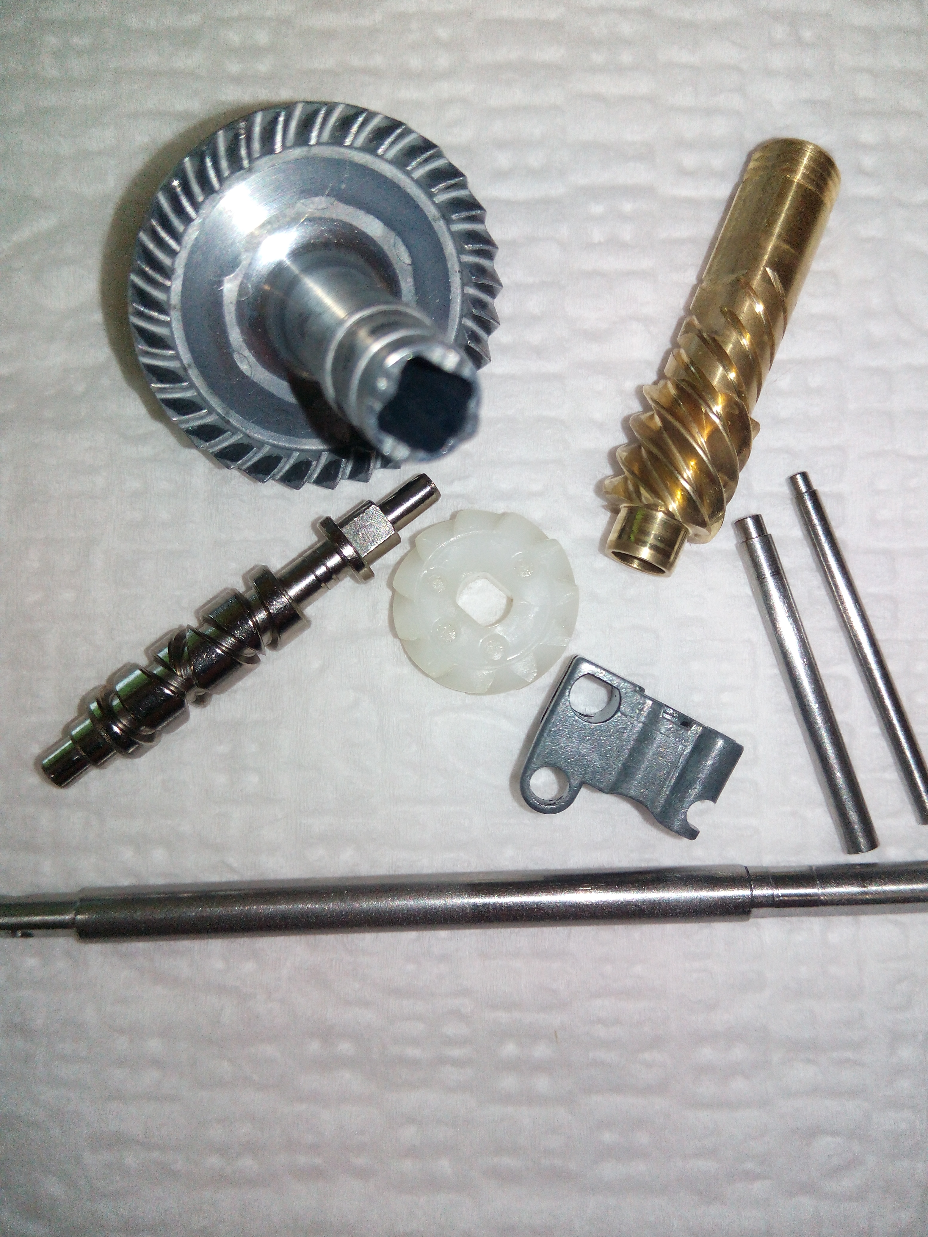

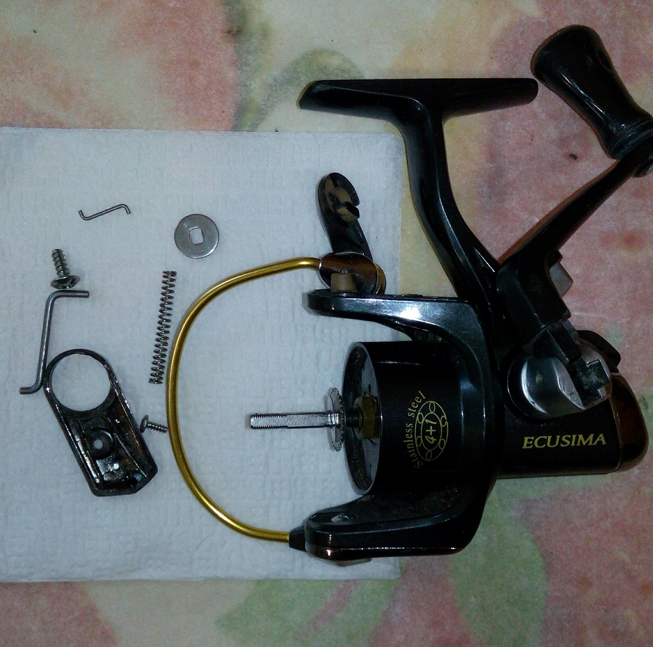

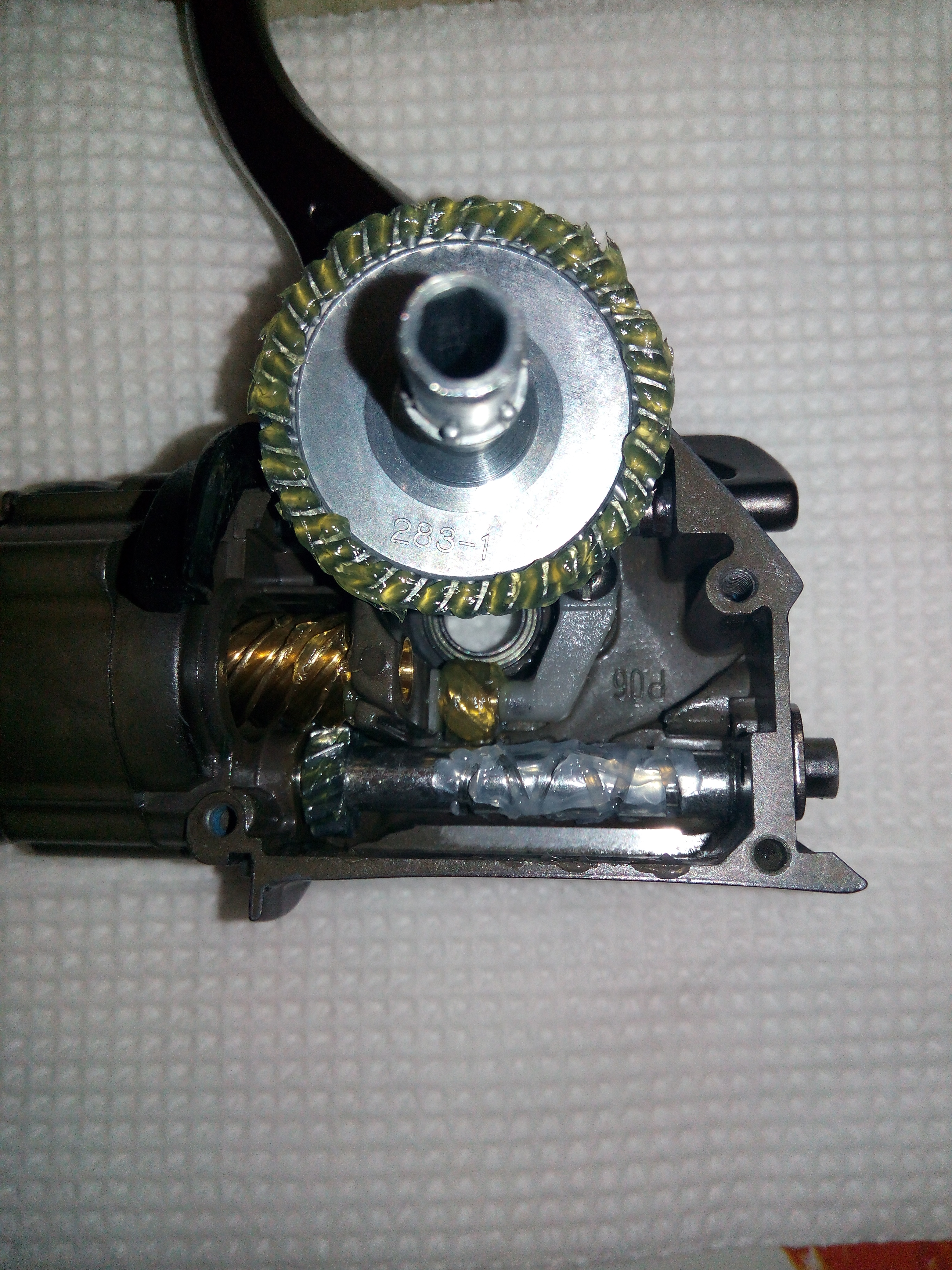

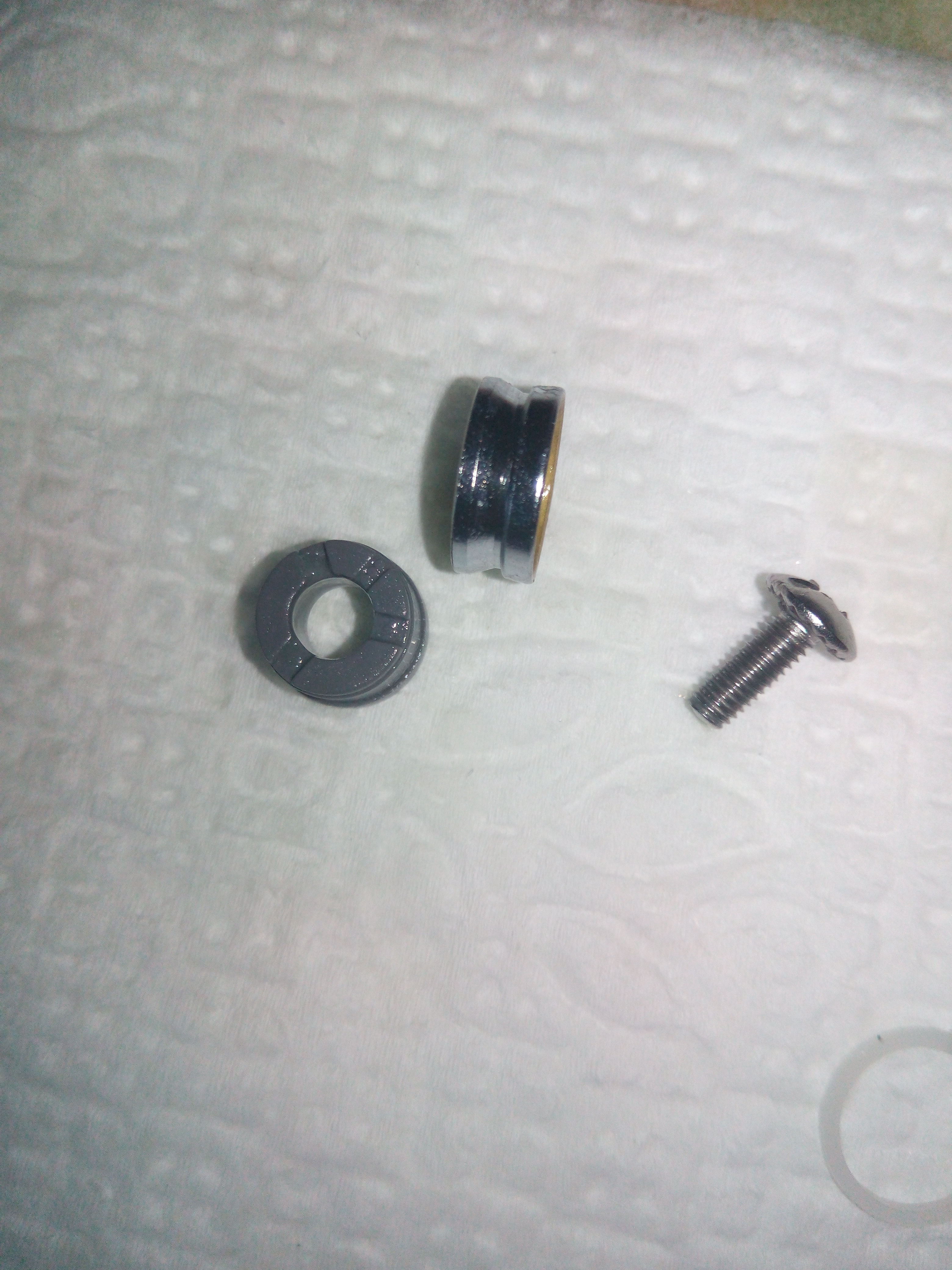

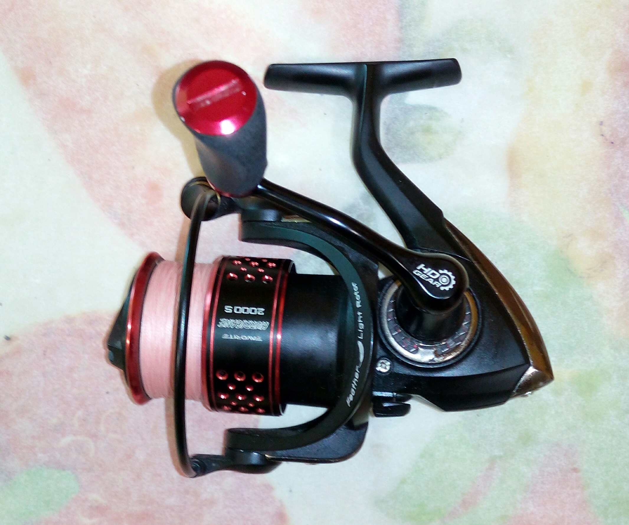

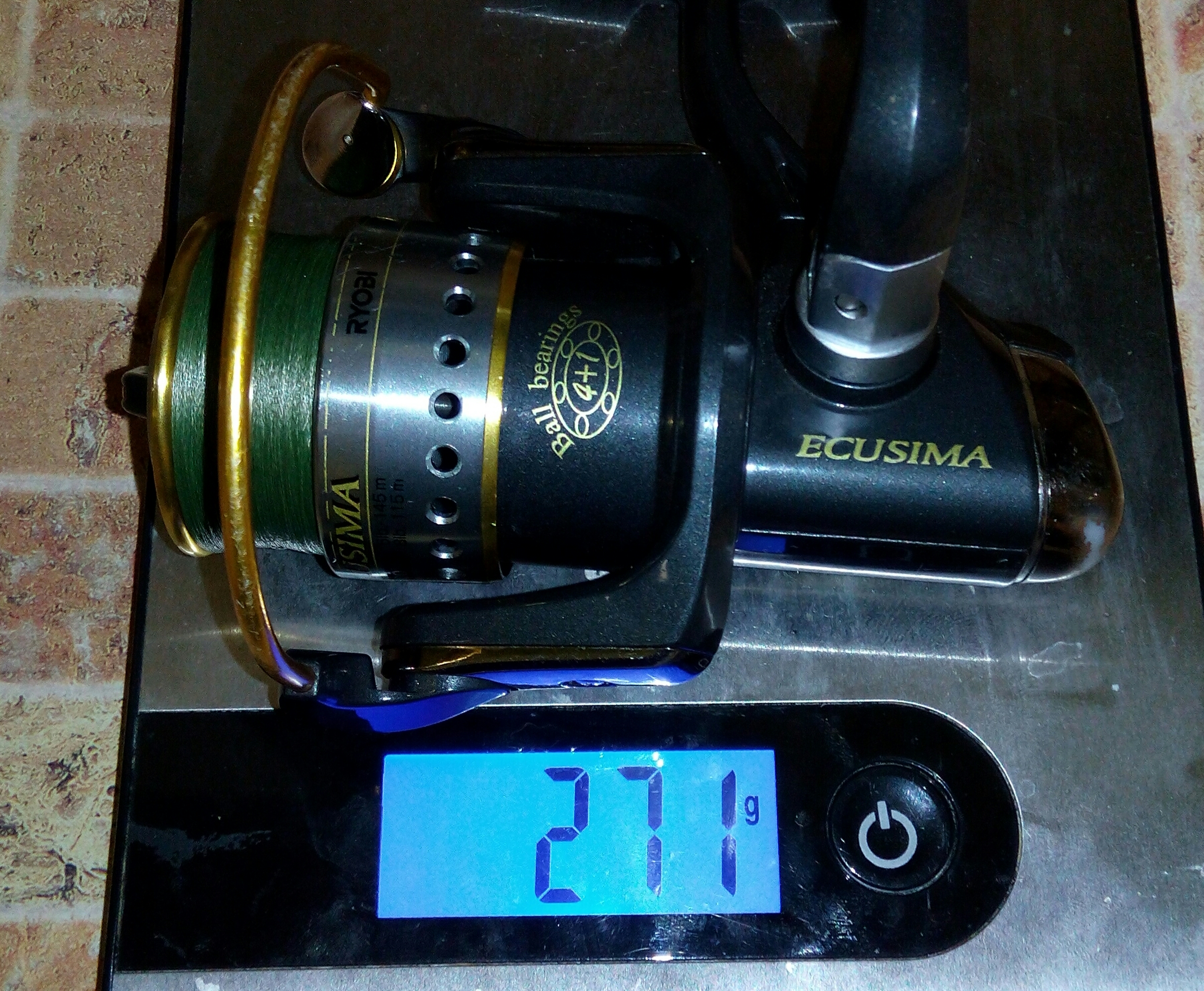

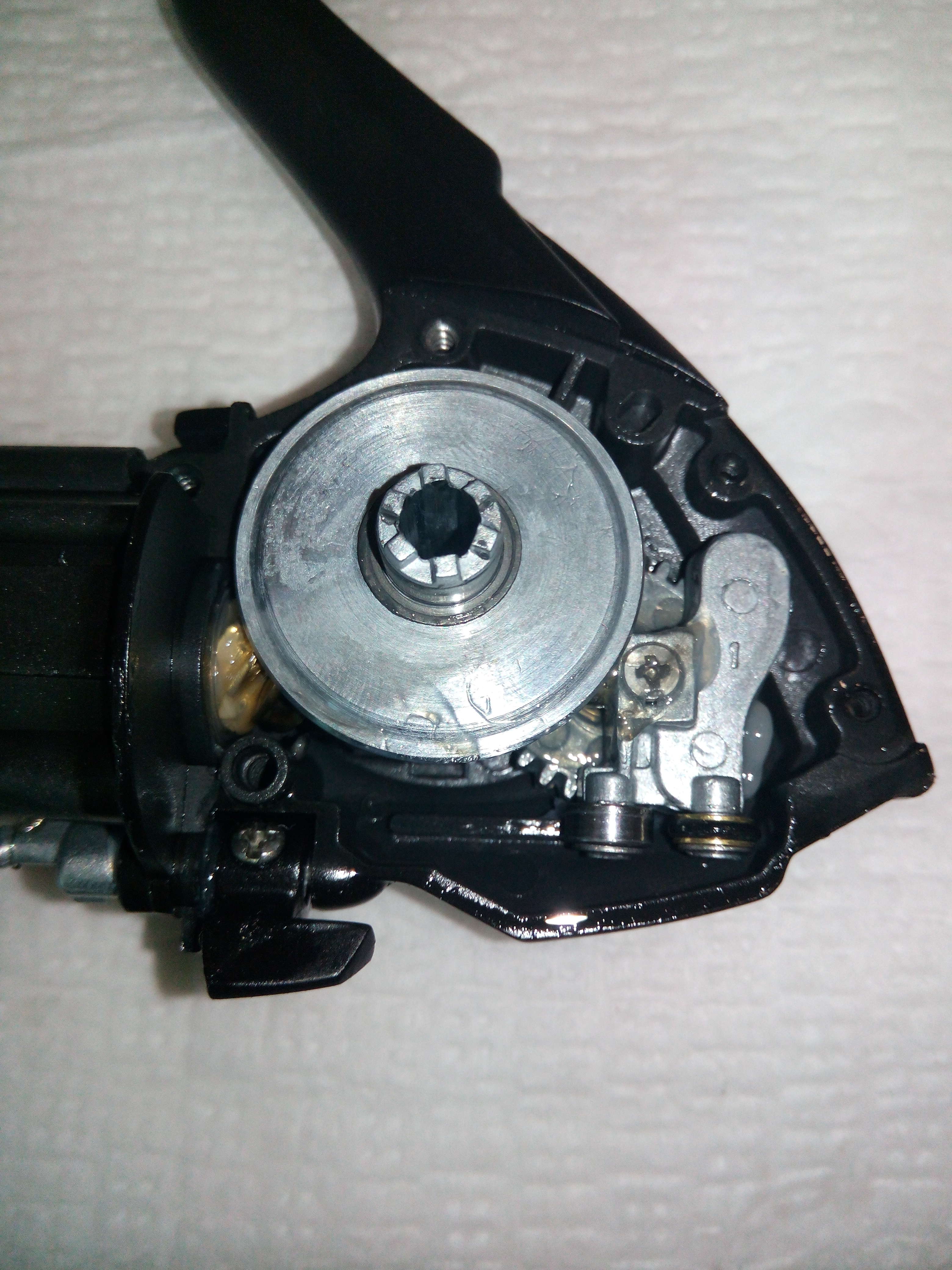

Катушка RYOBI Ecusima 1000Vi. Ход лёгкий, плавный и тихий с незначительным люфтом ГП. Смазка отжившая. Ролик л/у сухой и, не смотря на то, что в нём подшипник, видно, что он подклинивал. Фрикцион тоже был сухой. После смазки всех узлов и регулировки ГП, работа катушки практически не слышна, лёгкий шепот шестерней. Честно говоря, я давно уже не видел Экусиму с такой тихой работой.

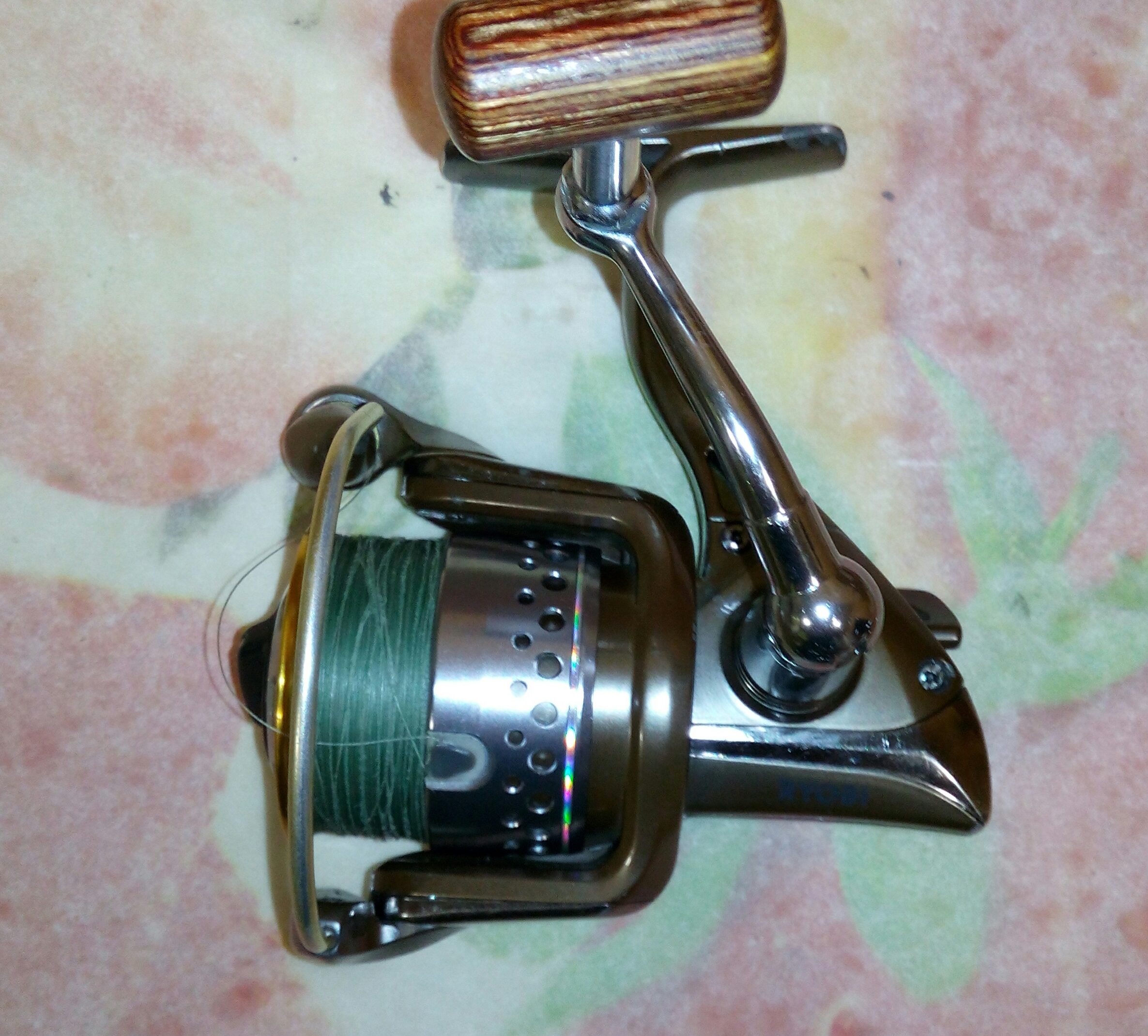

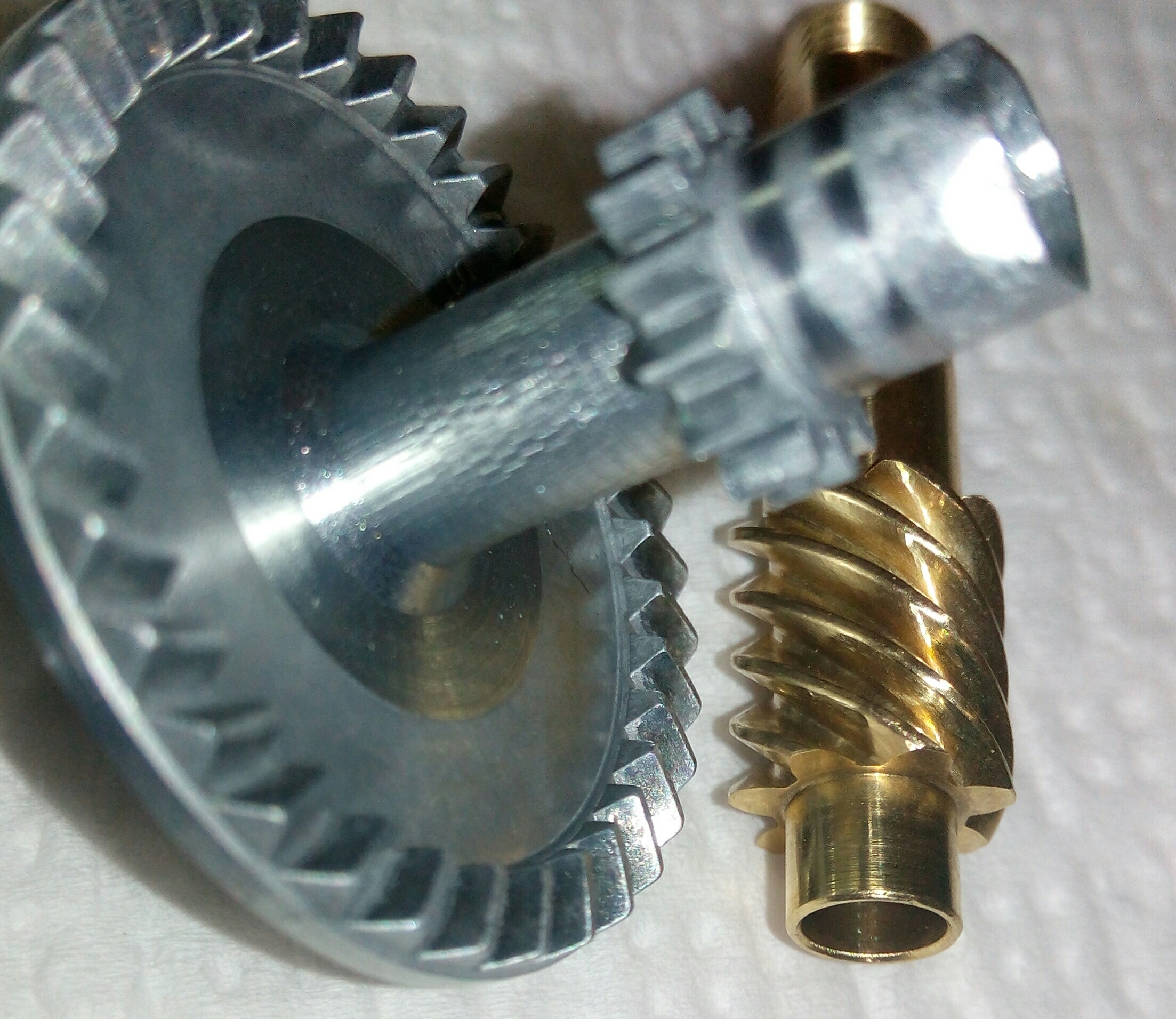

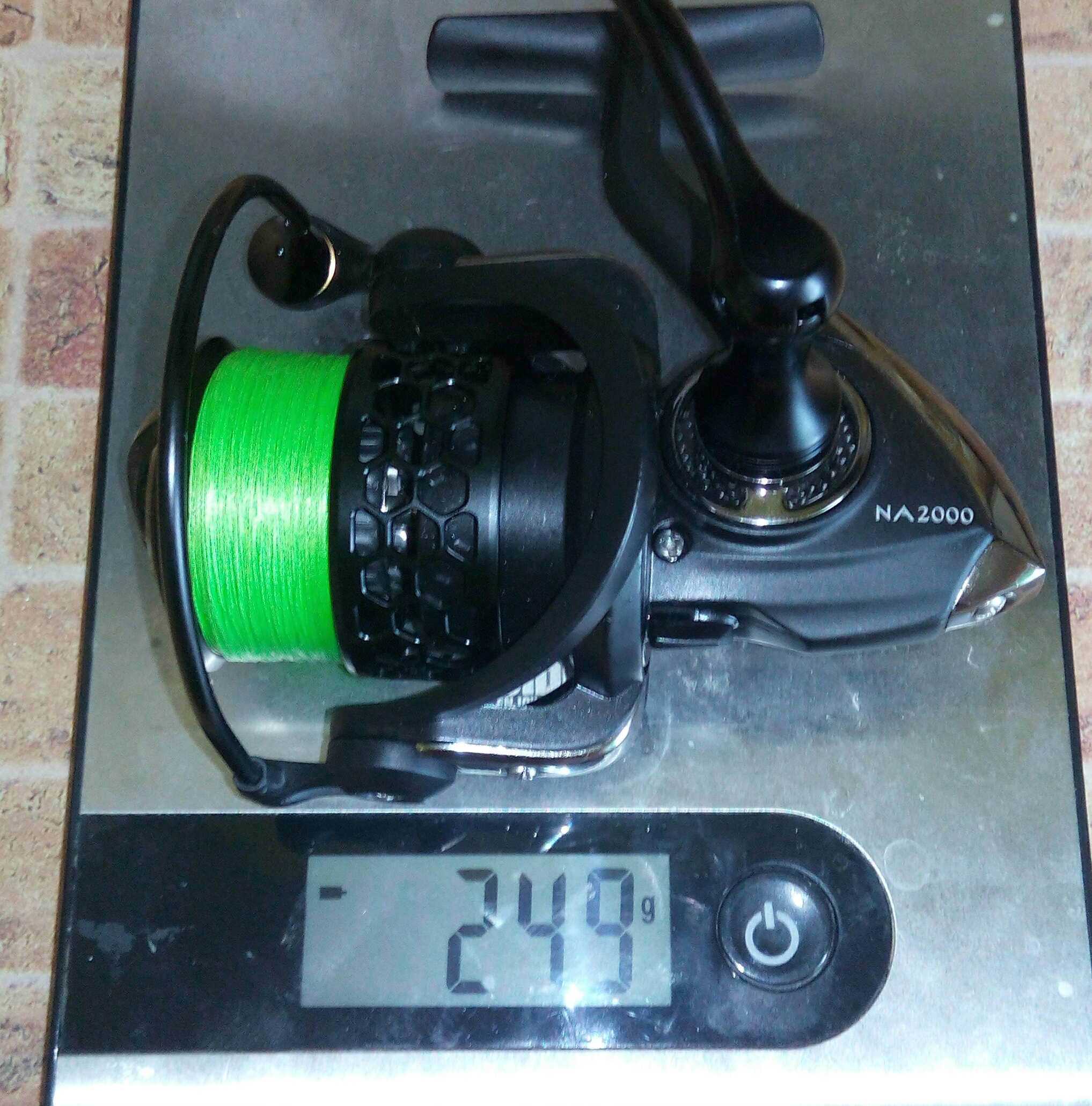

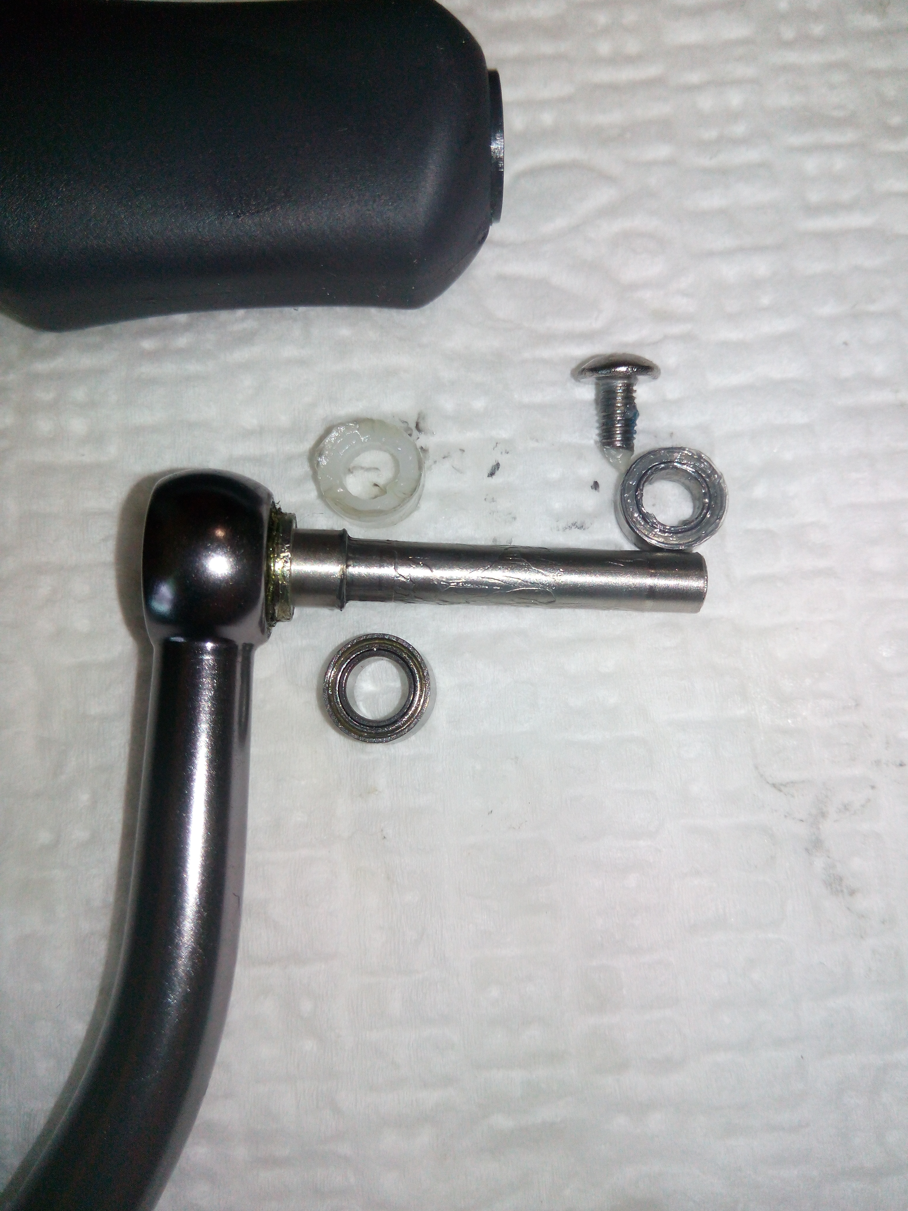

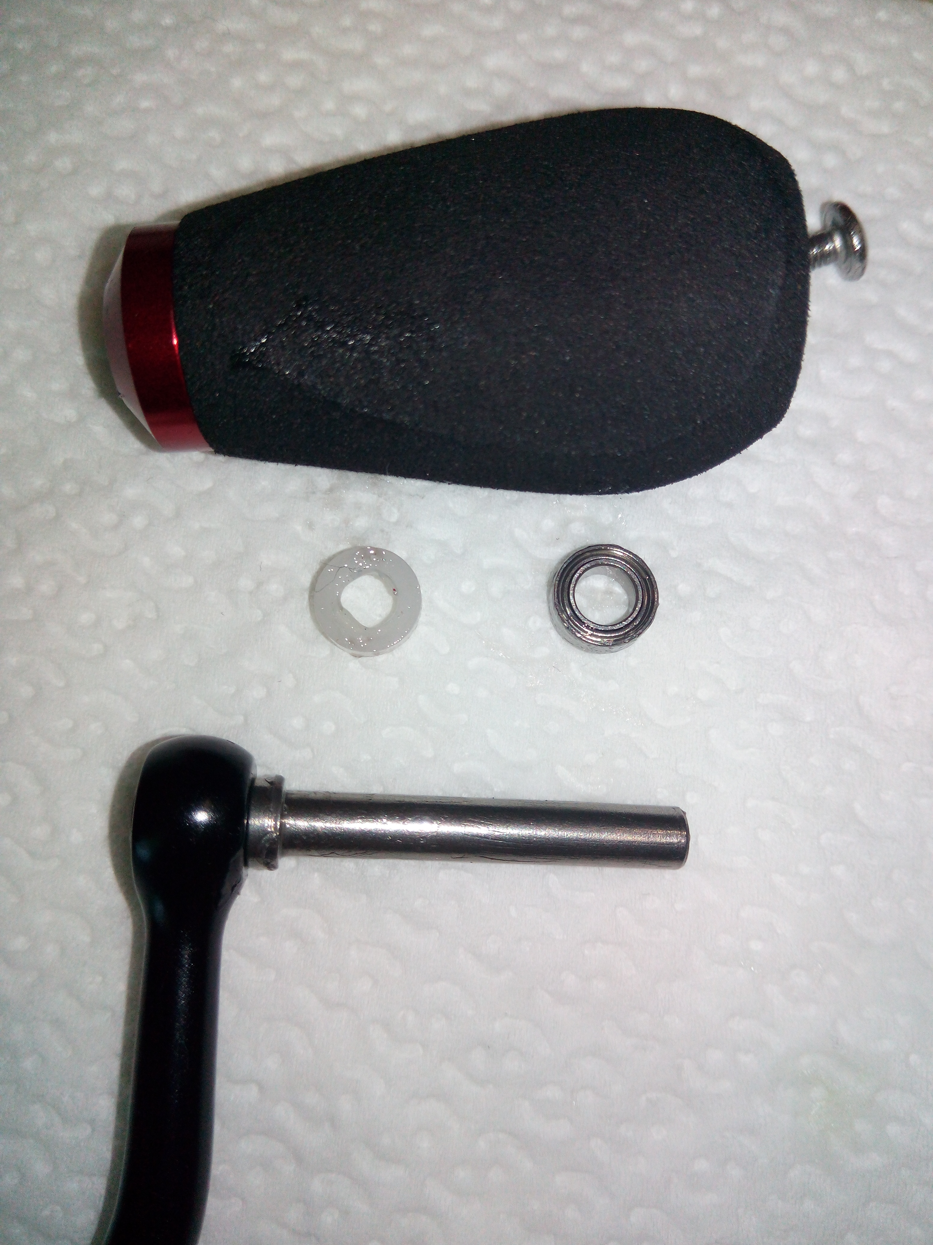

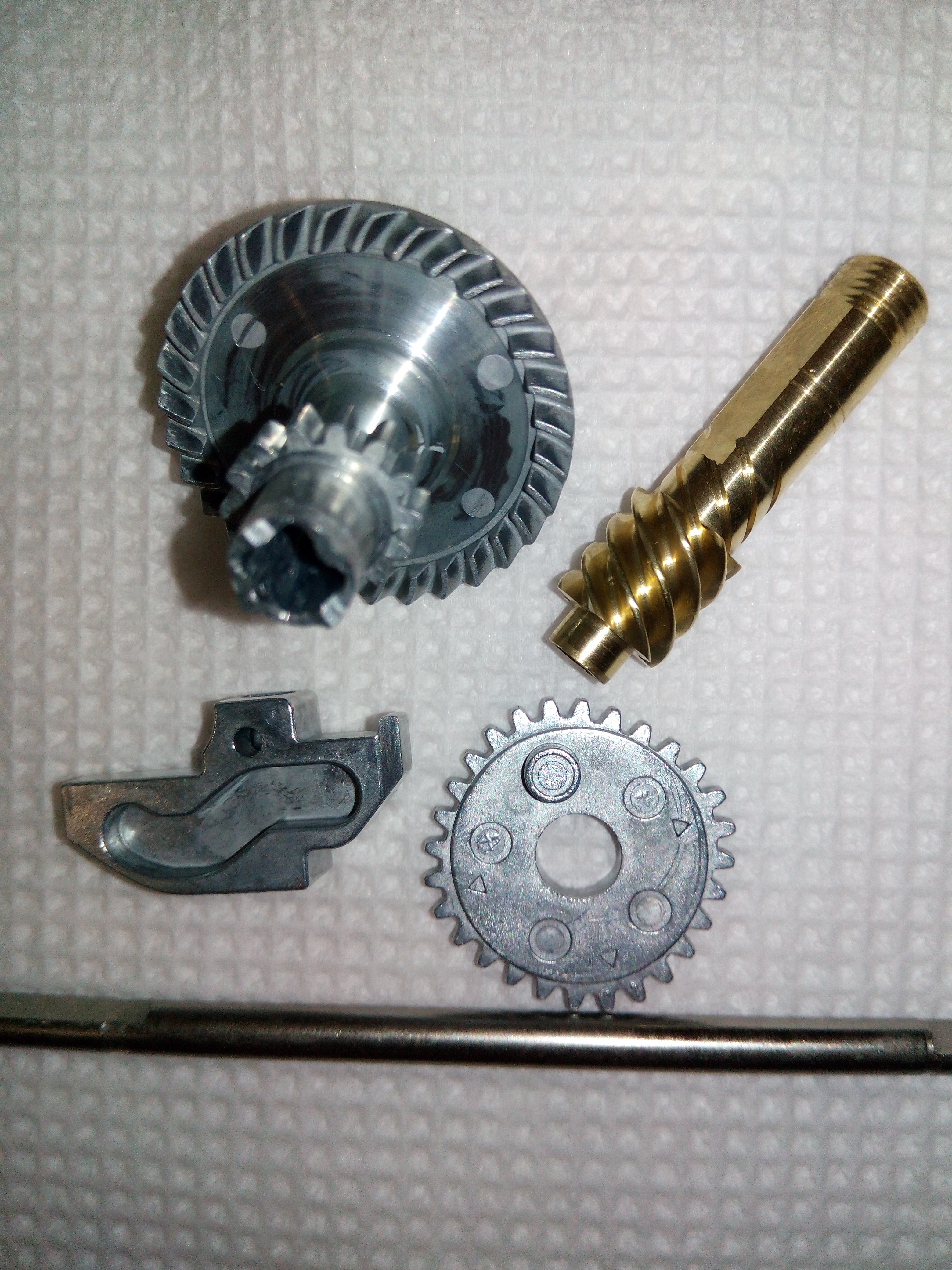

Катушка Shimano 16 Nasci C2000S. Присутствовал люфт ГП и кноба. В остальном нареканий на работу катушки нету. Старт лёгкий, ход плавный и тихий. Замена втулок на подшипники в кнобе и в ролике л/у. Уже не первый раз замечаю, что именно данная модель с нова очень хорошо смазана, по всей окружности ведущей шестерни. Основное отличие от своих предыдущих моделей - ведущая шестерня с защитным покрытием.

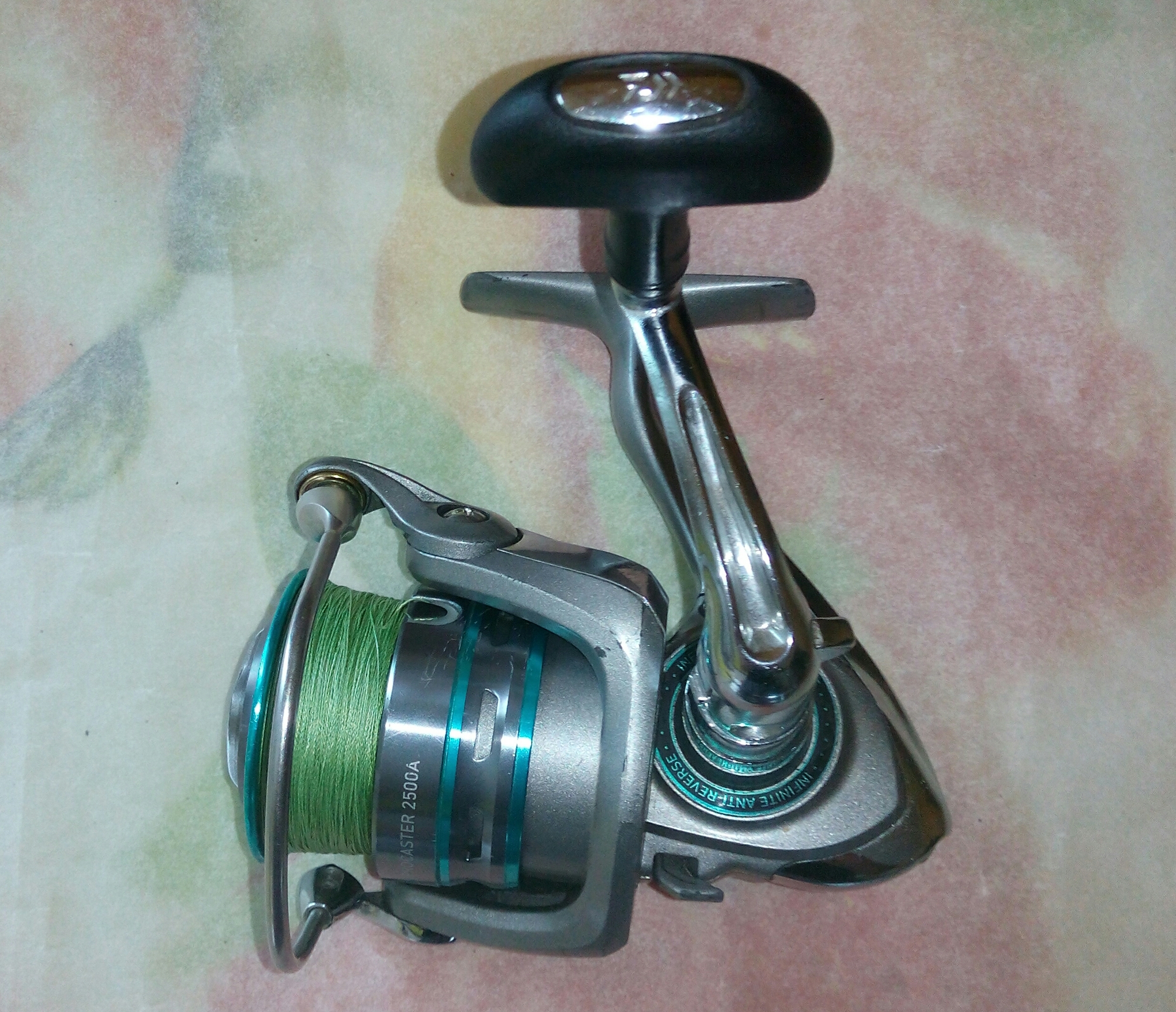

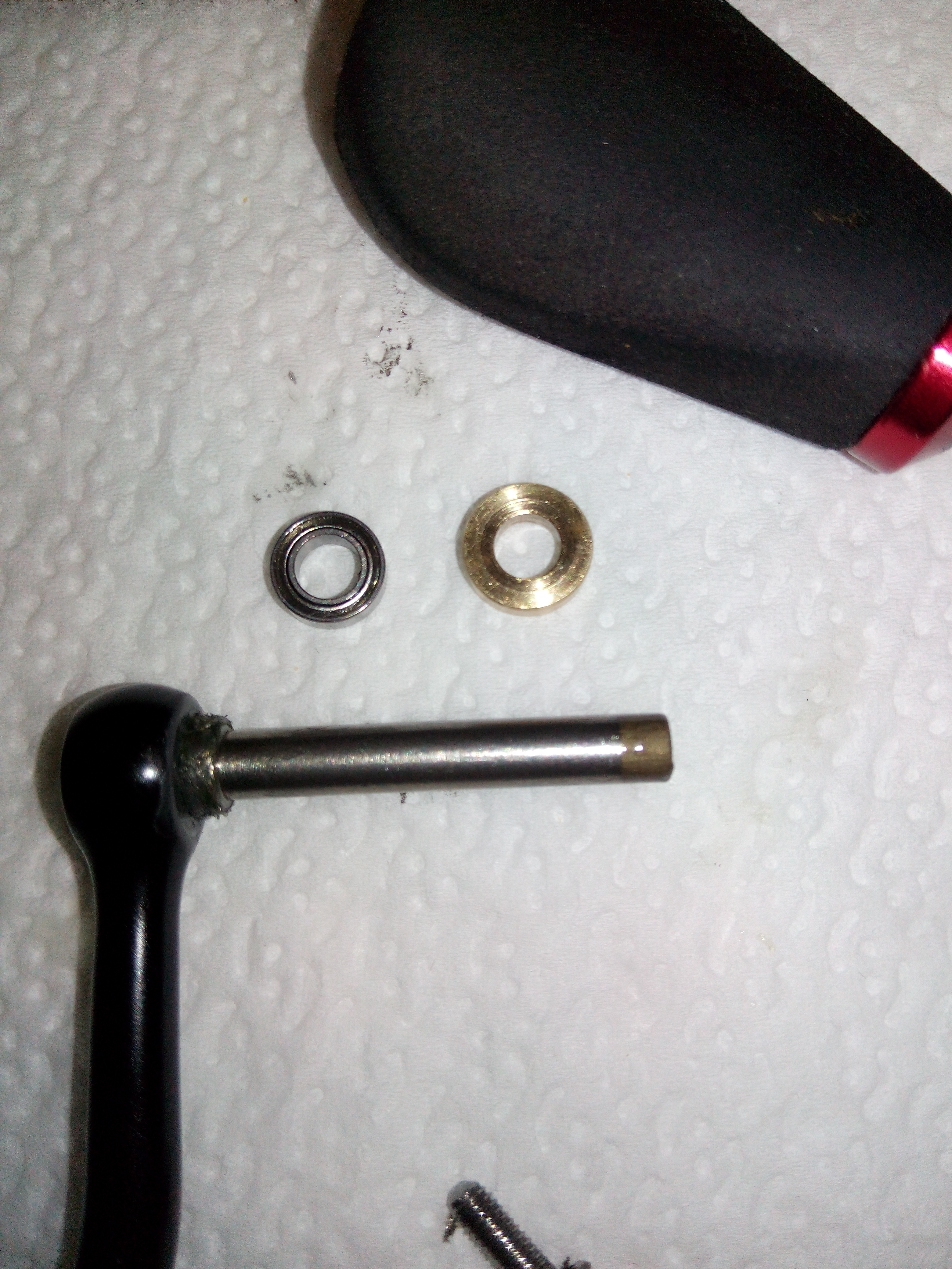

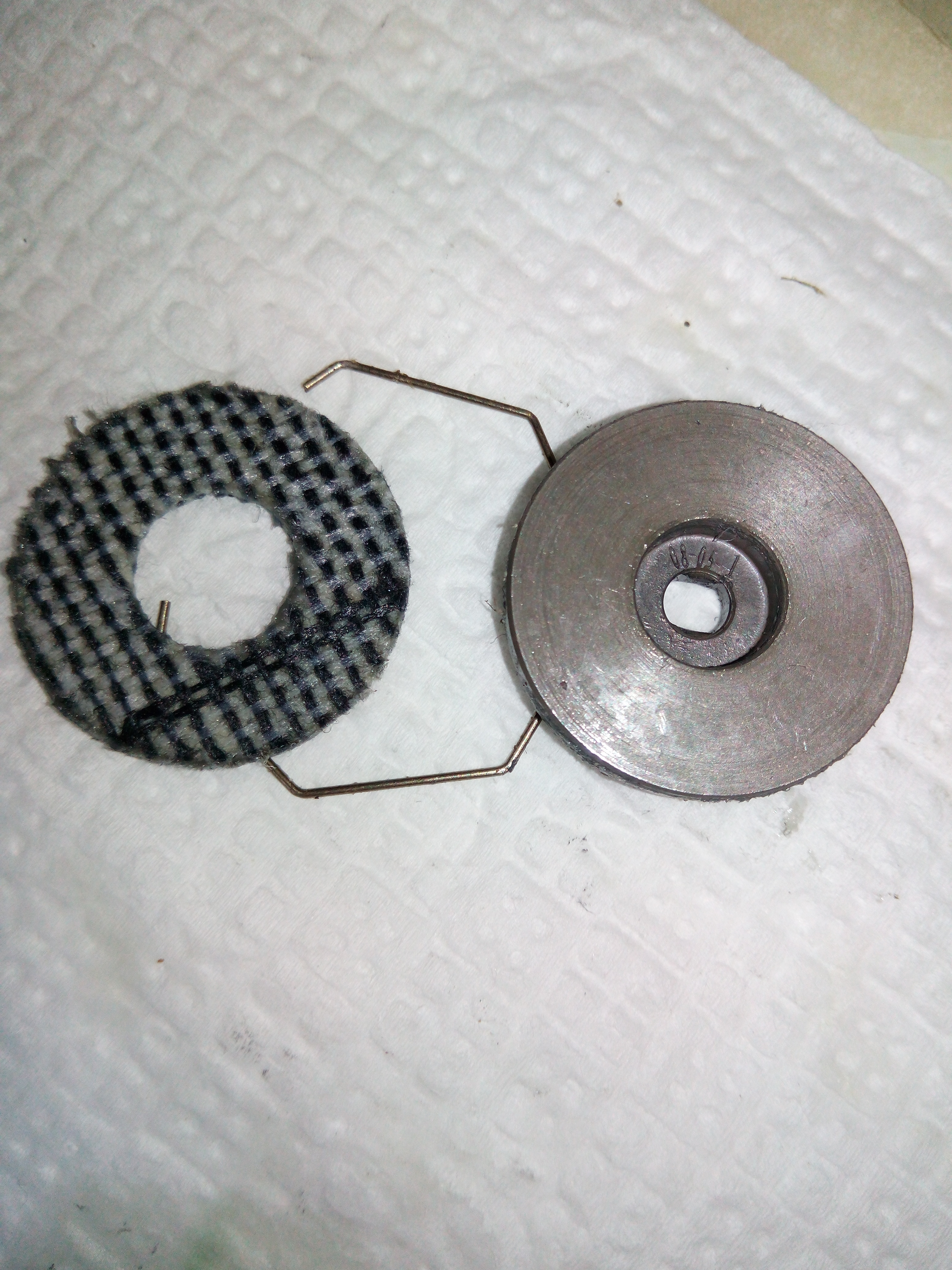

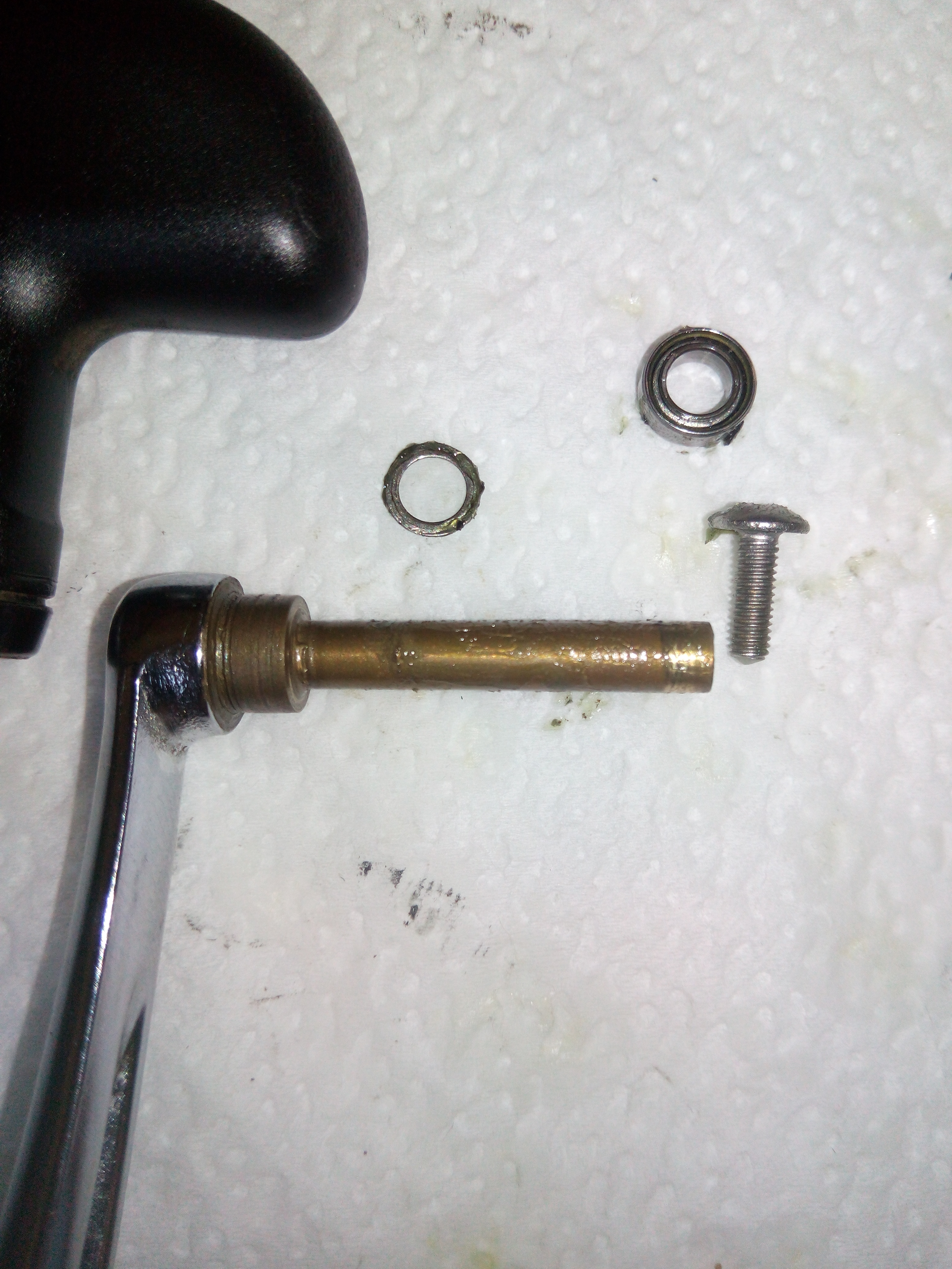

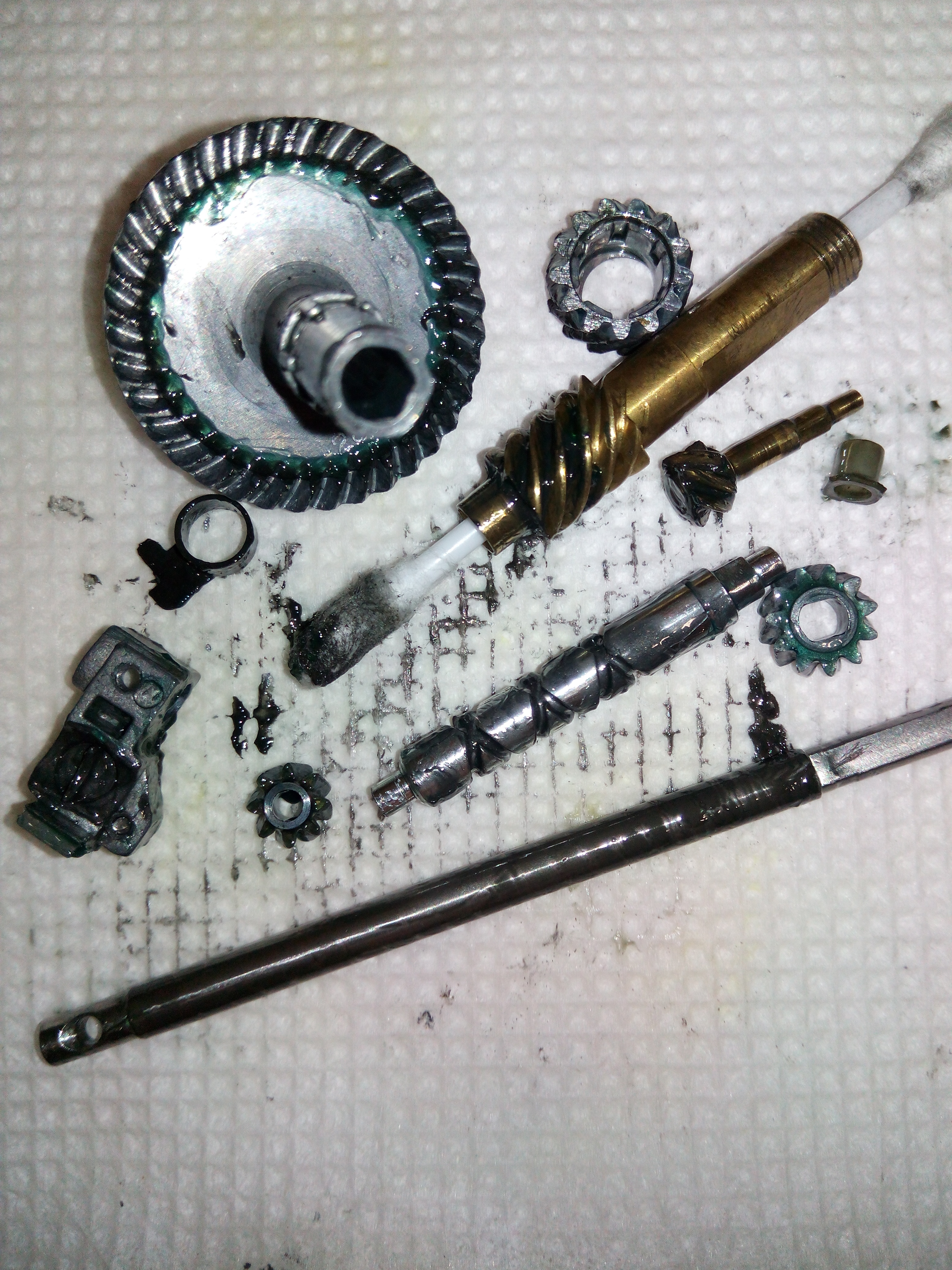

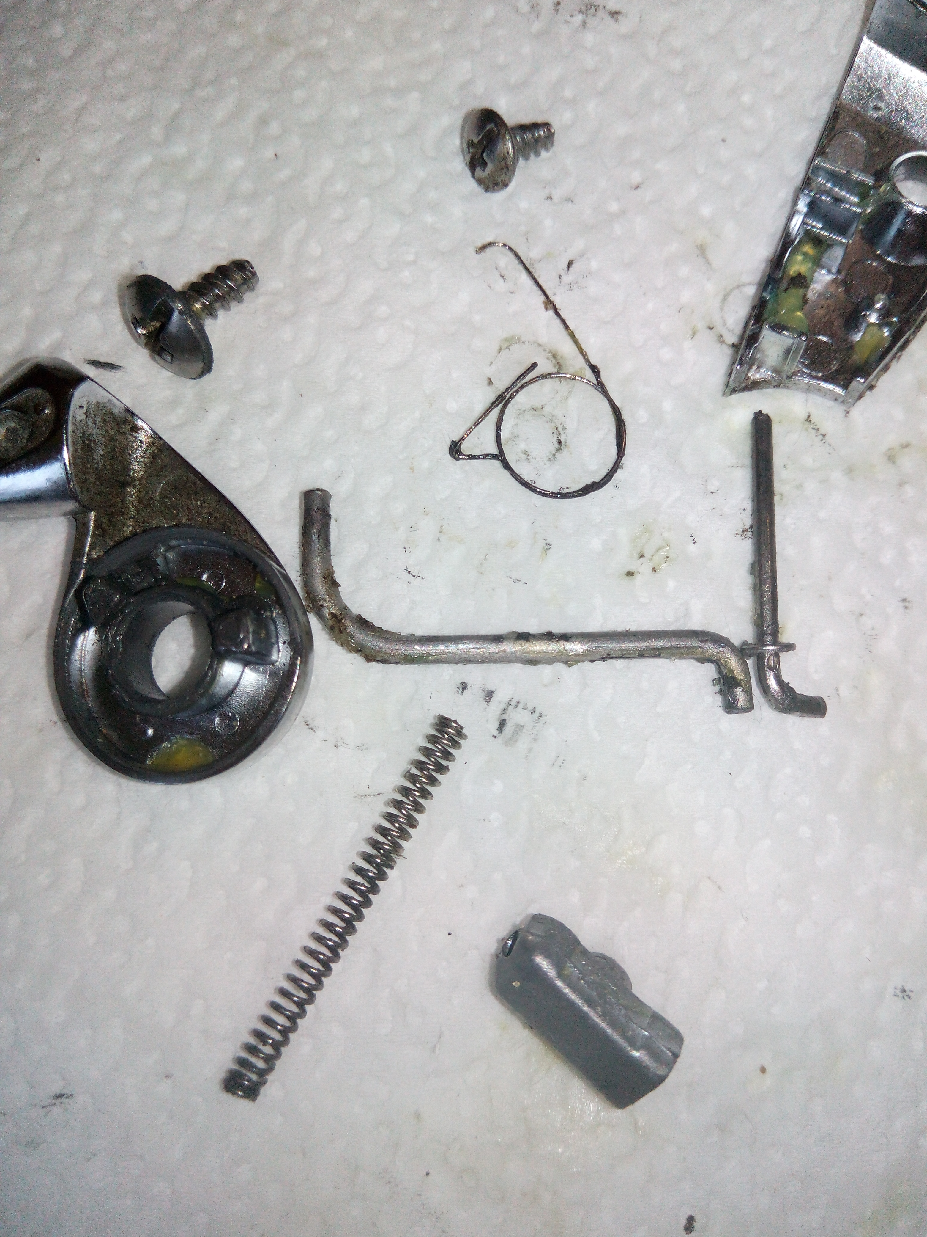

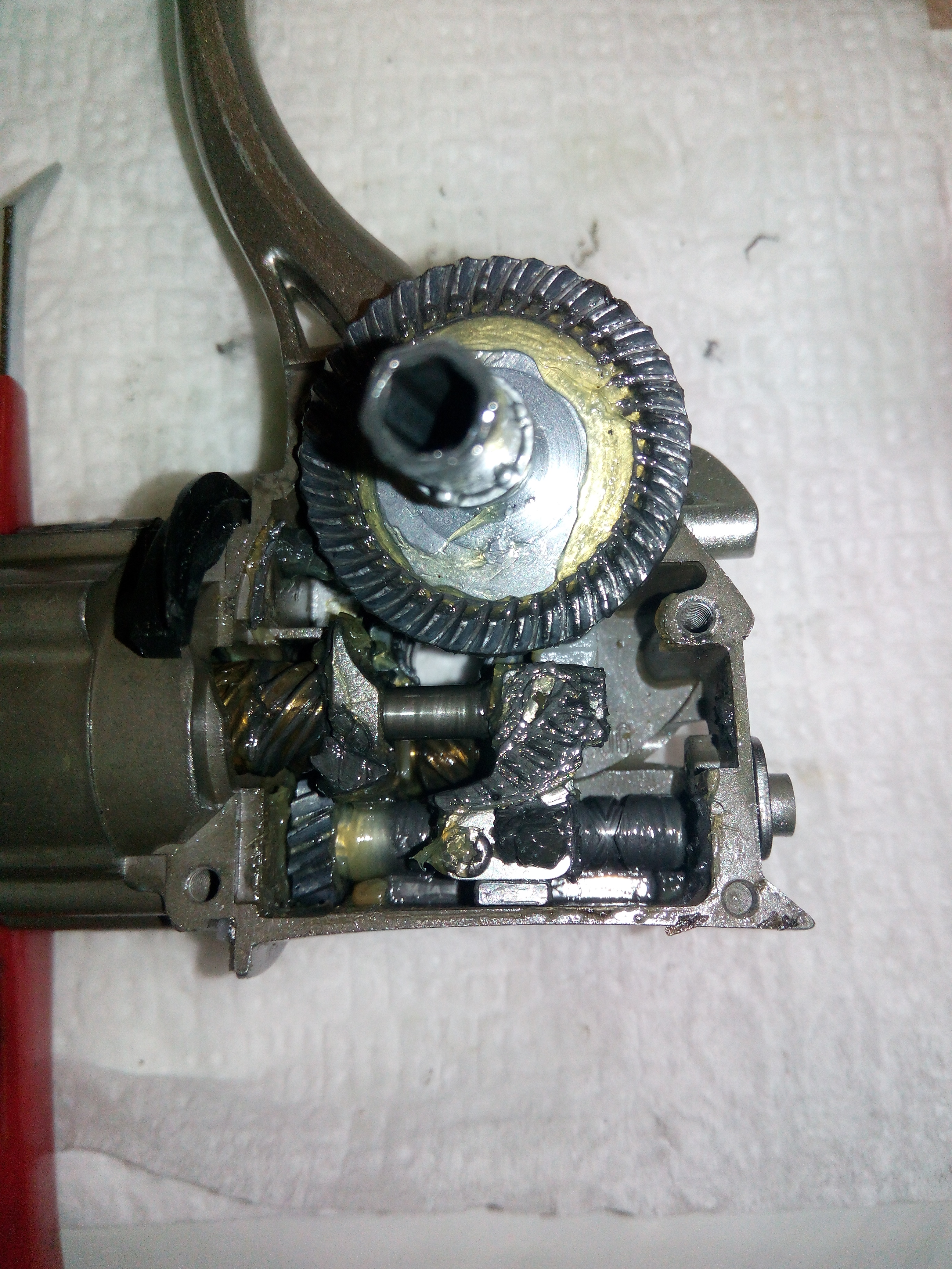

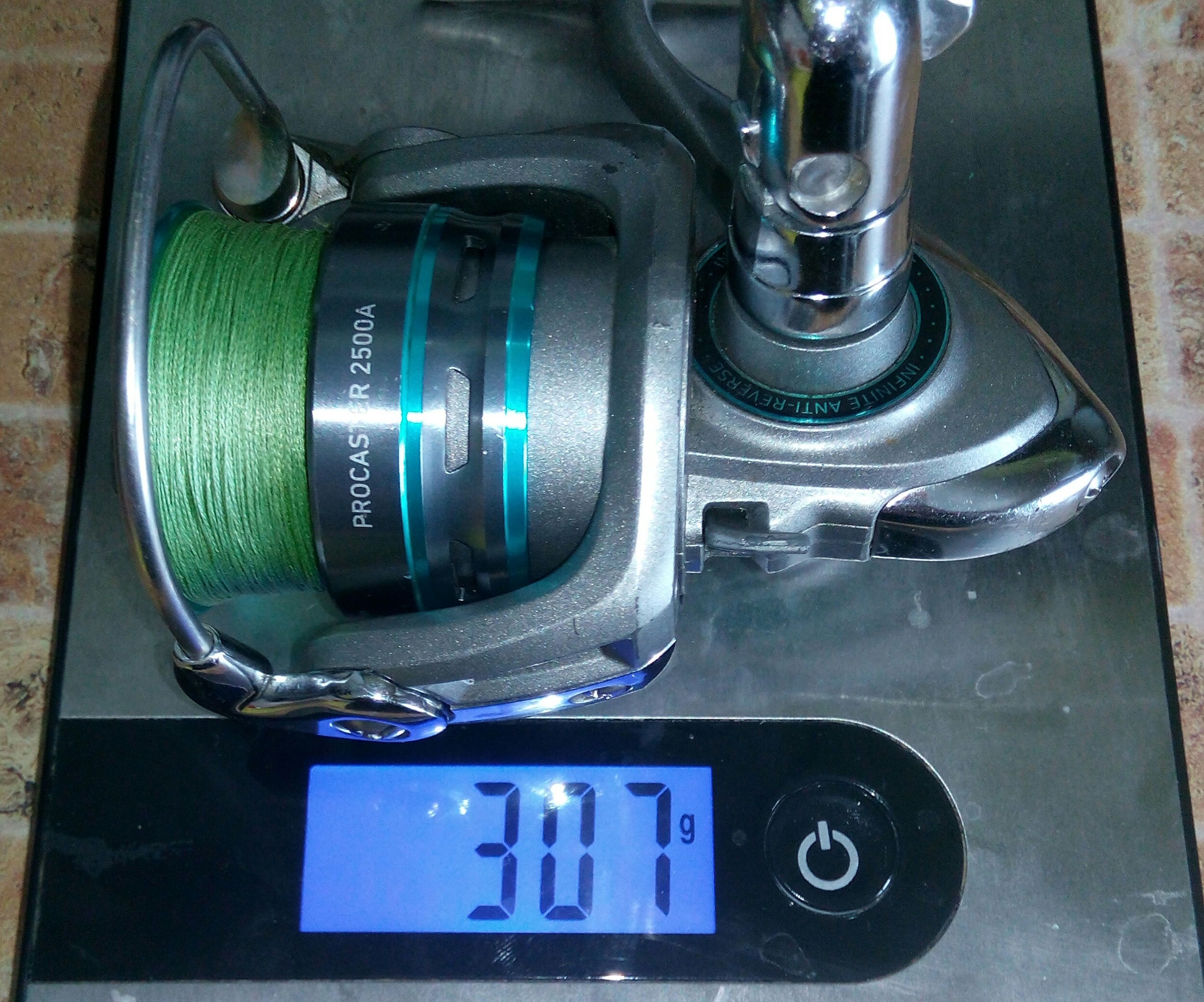

Катушка Daiwa Procaster 2500A. Сильный люфт ГП и держателей дужки л/у, но главная беда в том, что перестал срабатывать стопор обратного хода. Такое ощущение, что он вообще отсутствует в данной катушке. Почему-то чаще всего встречаю такое именно в катушках данного производителя, есть у них слабые места в этом узле. После ТО всё стало на свои места.

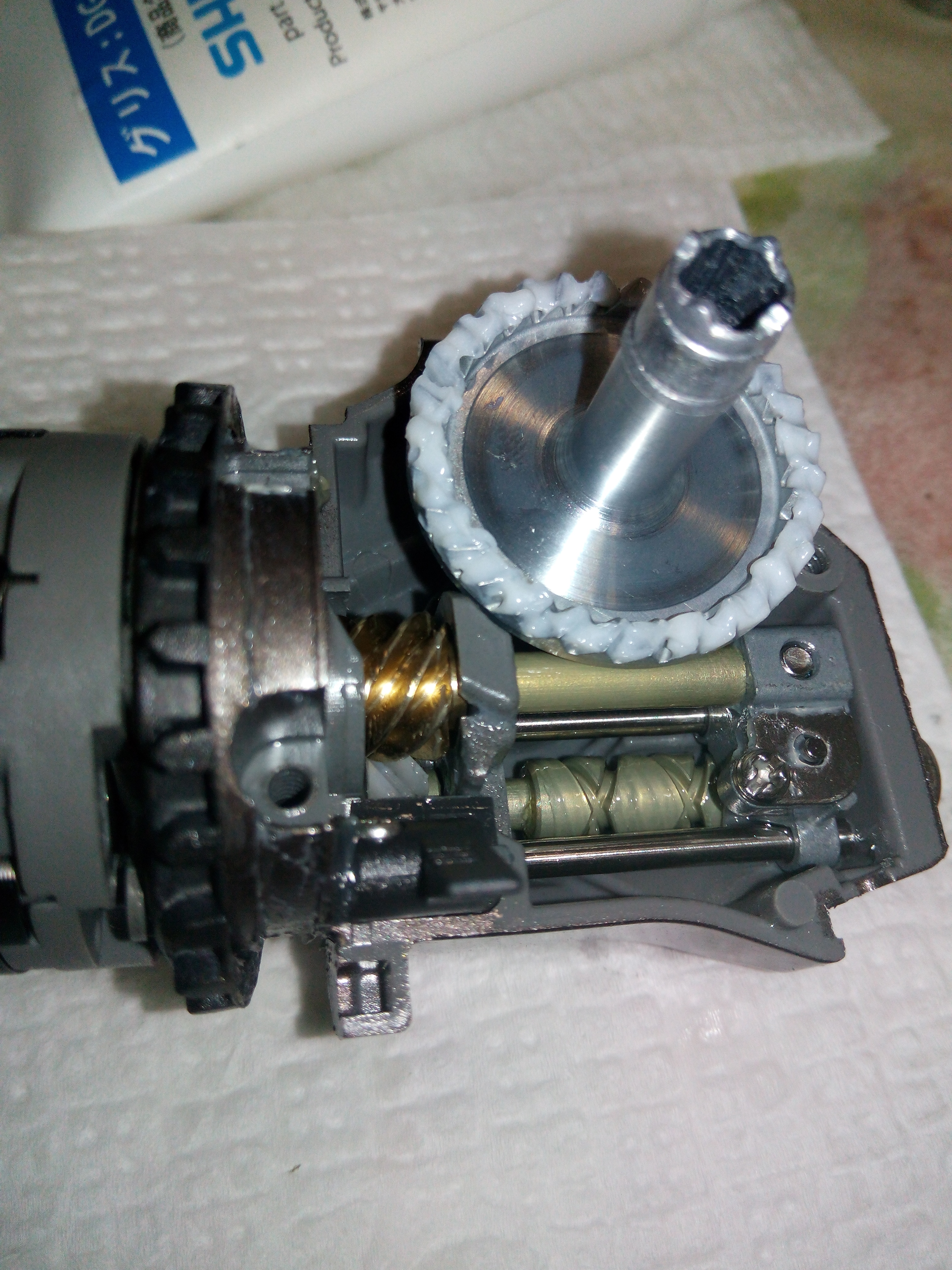

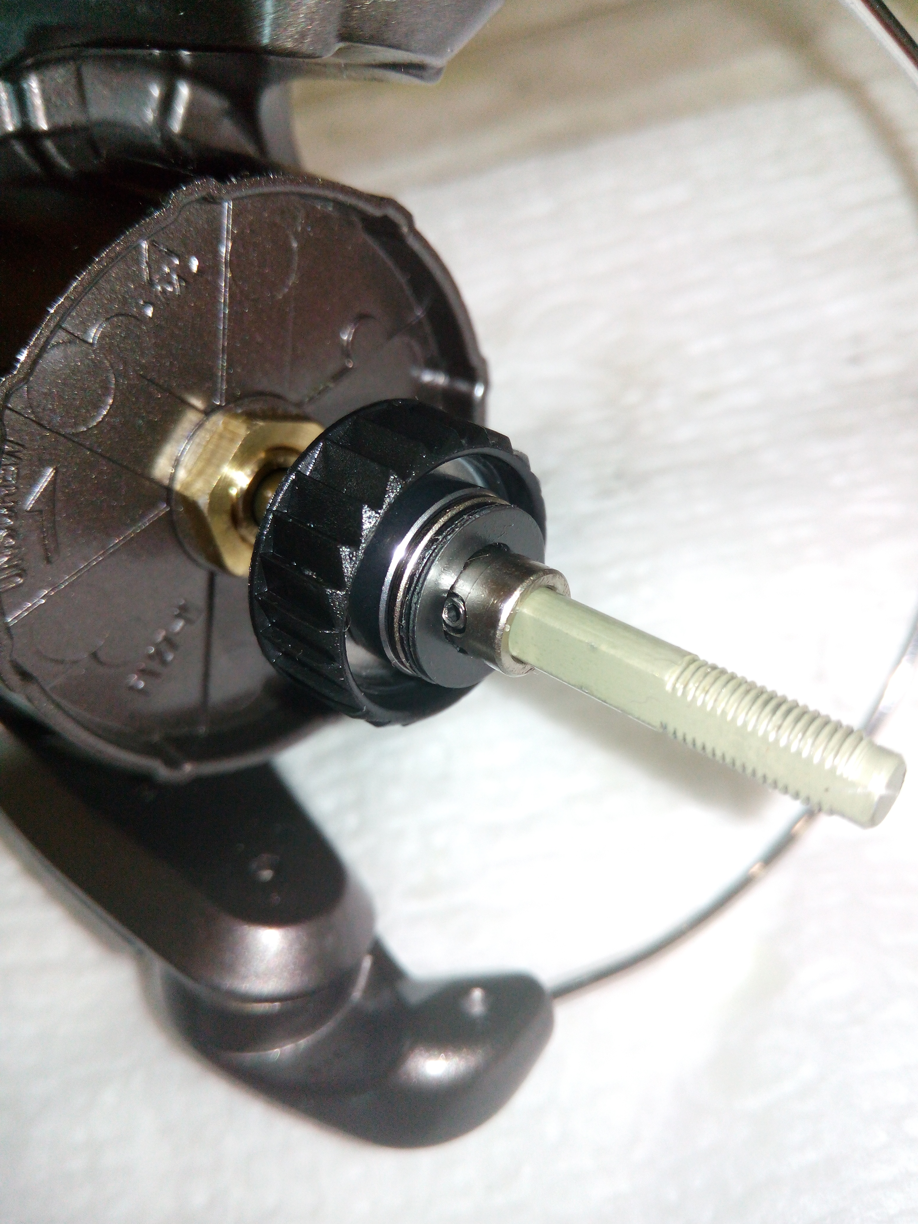

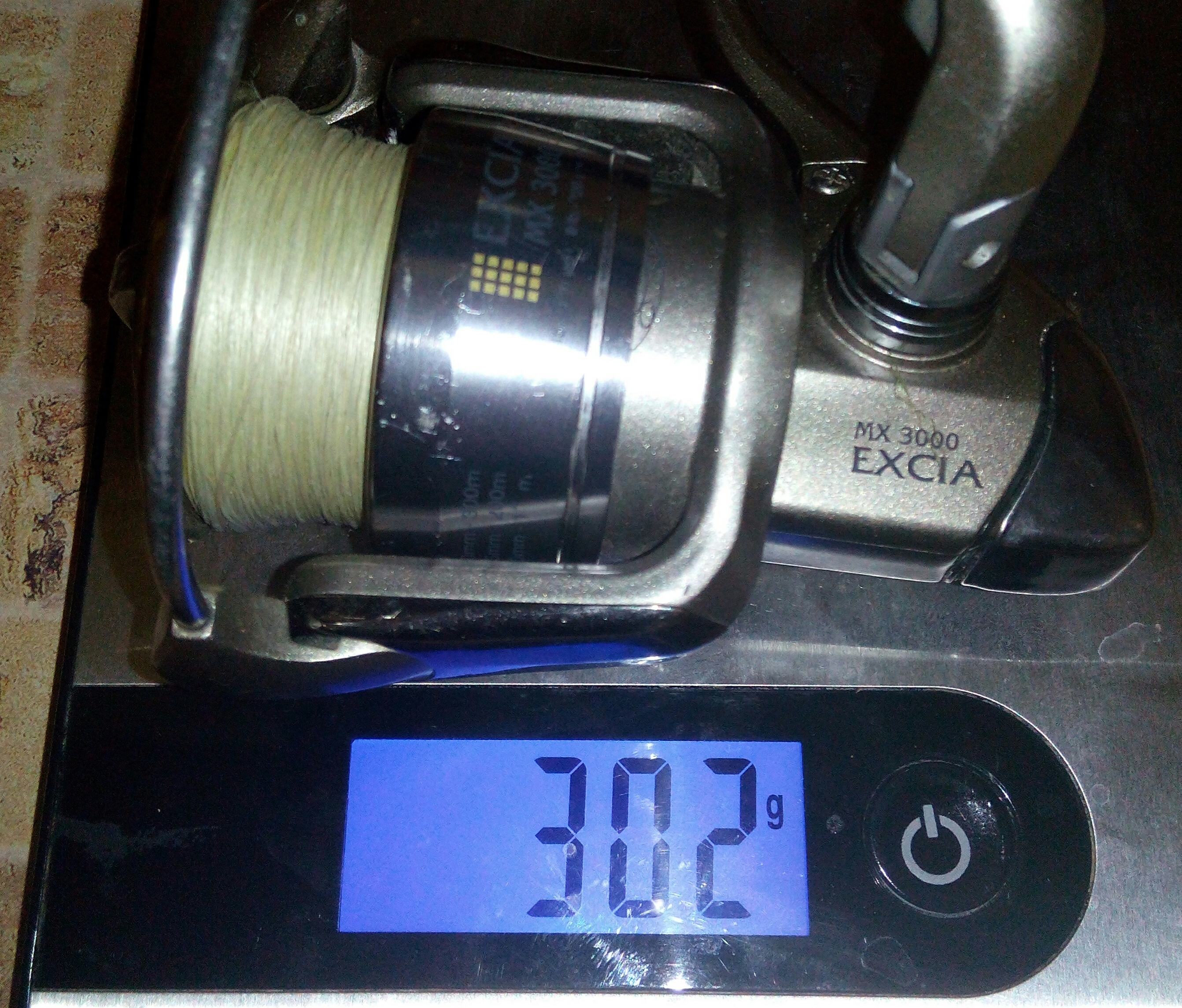

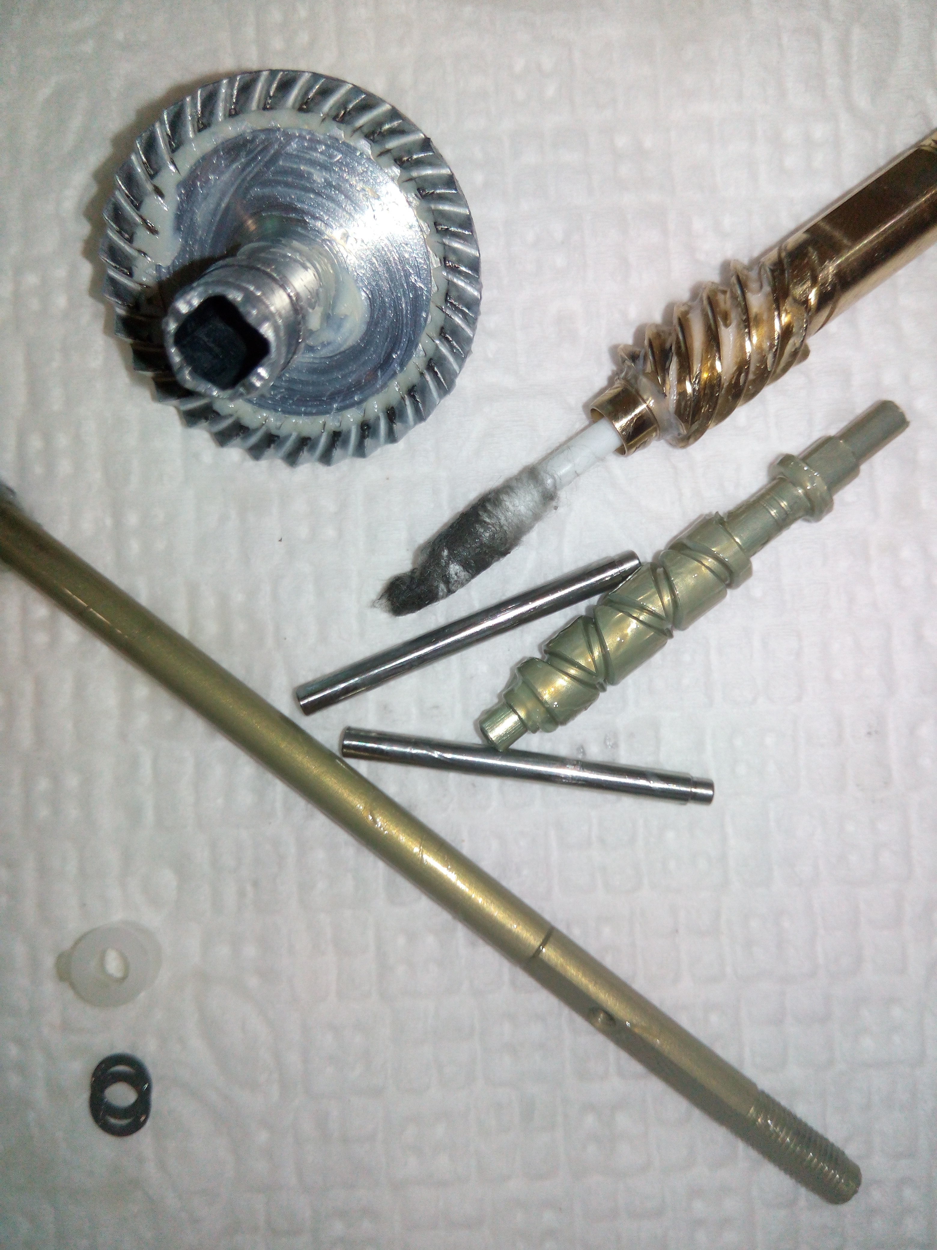

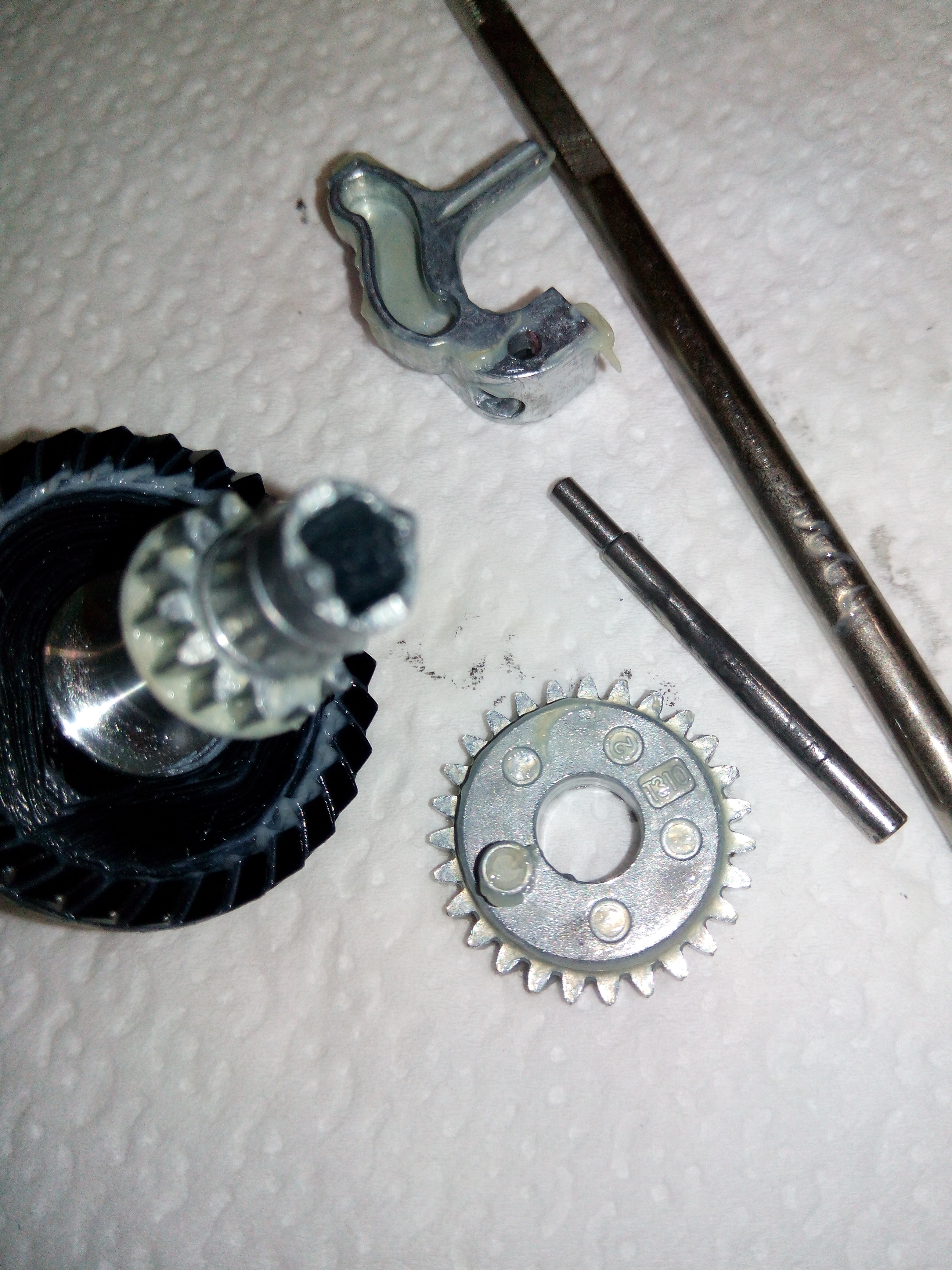

Очередная заслуженная народная катушка Ryobi Excia MX 3000 с бешеным люфтом ГП. Слышен сухой шум при работе. Отбрасывание дужки сопровождается скрипящим «песочным звуком» (это я придумал такой термин пока делал ТО этой катушке))) так как в каждом её узле был песок. После обслуживания заработала как пропеллер на спине у Карлсона после сожратой банки варенья.

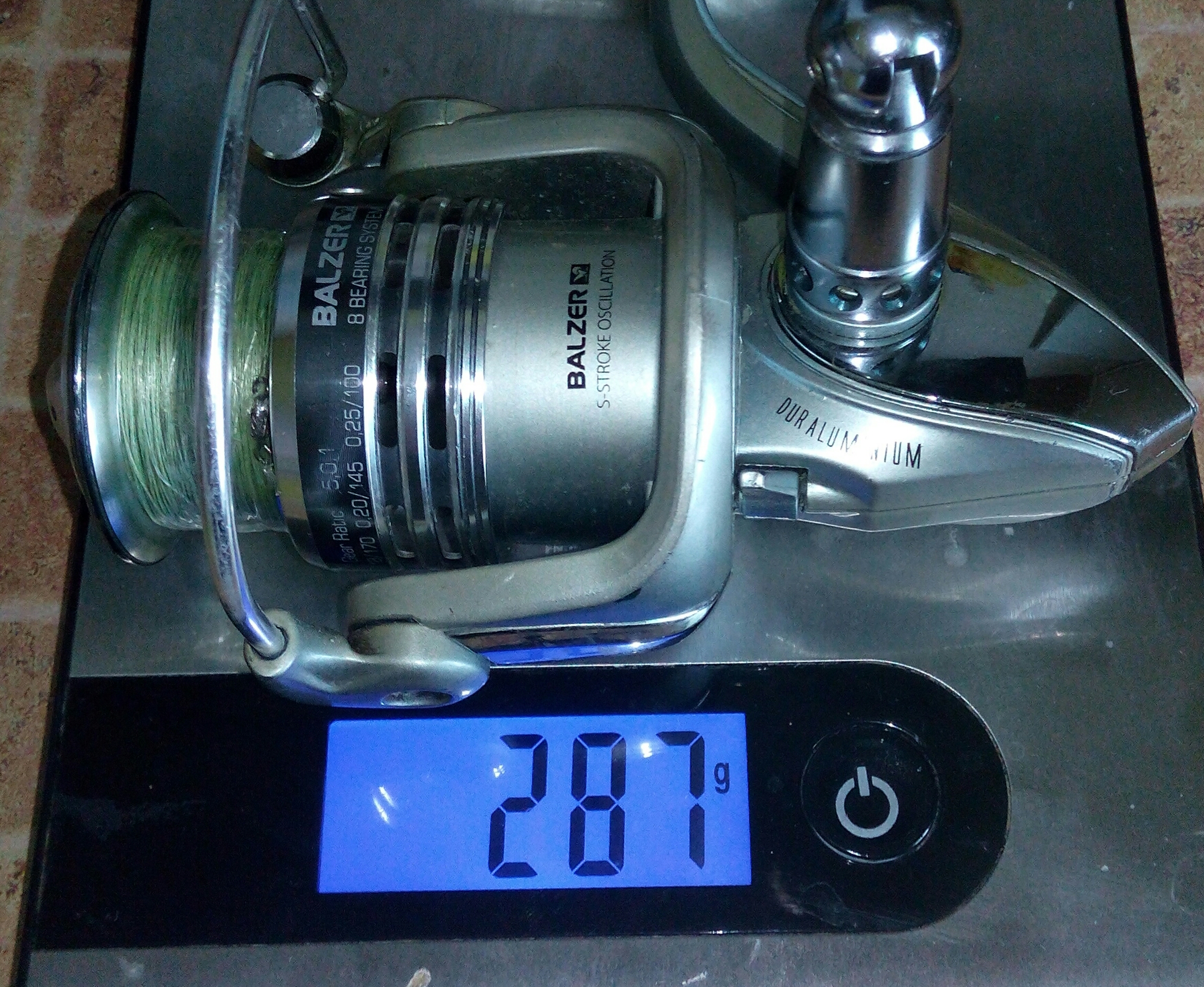

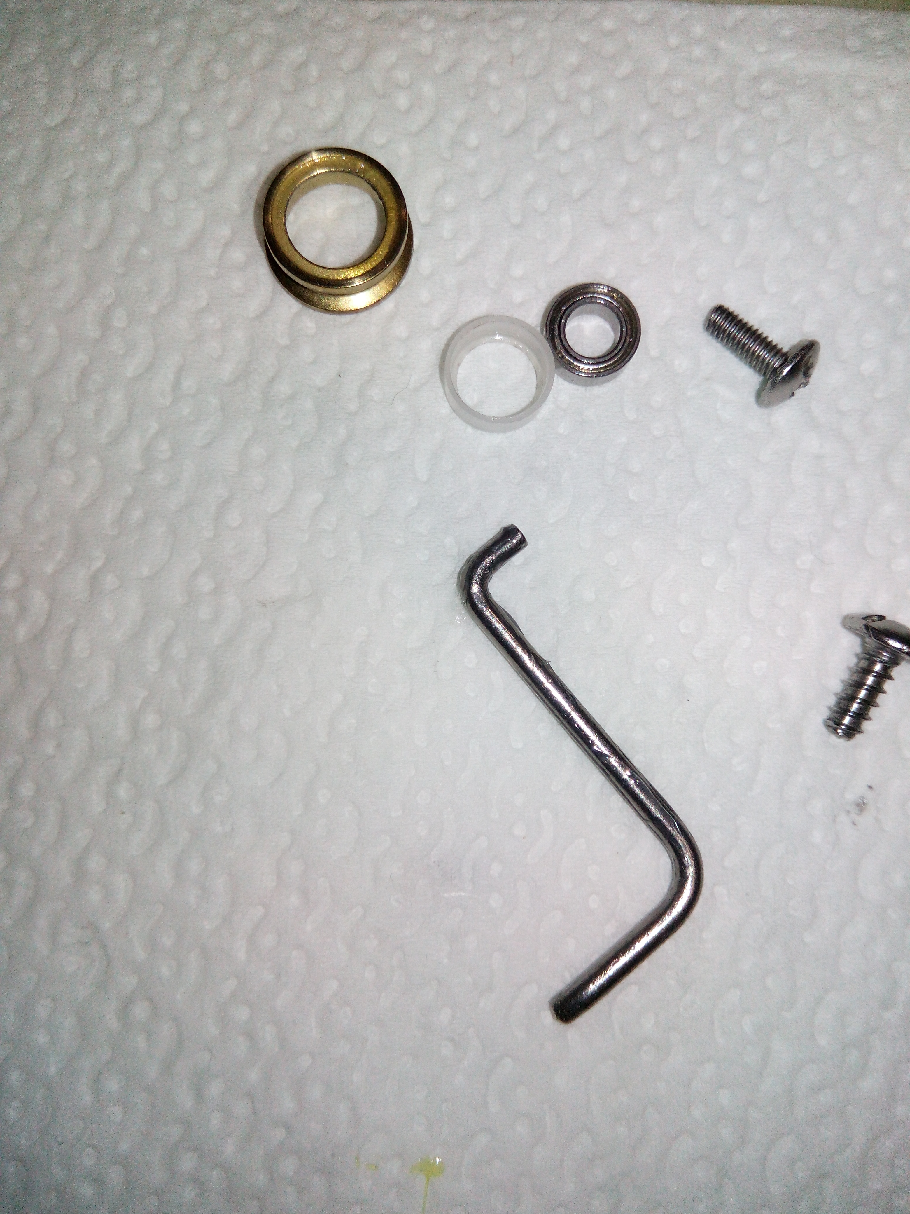

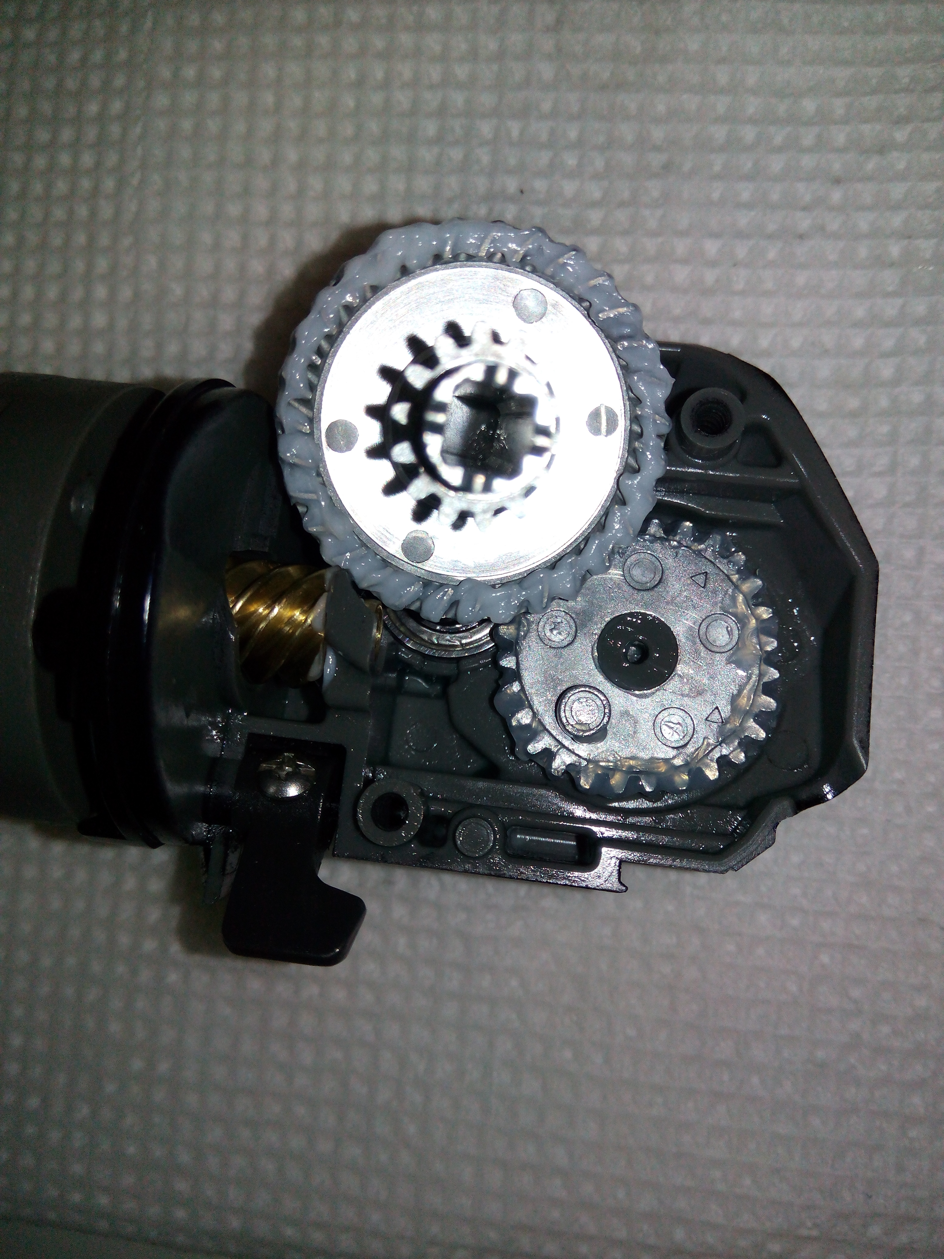

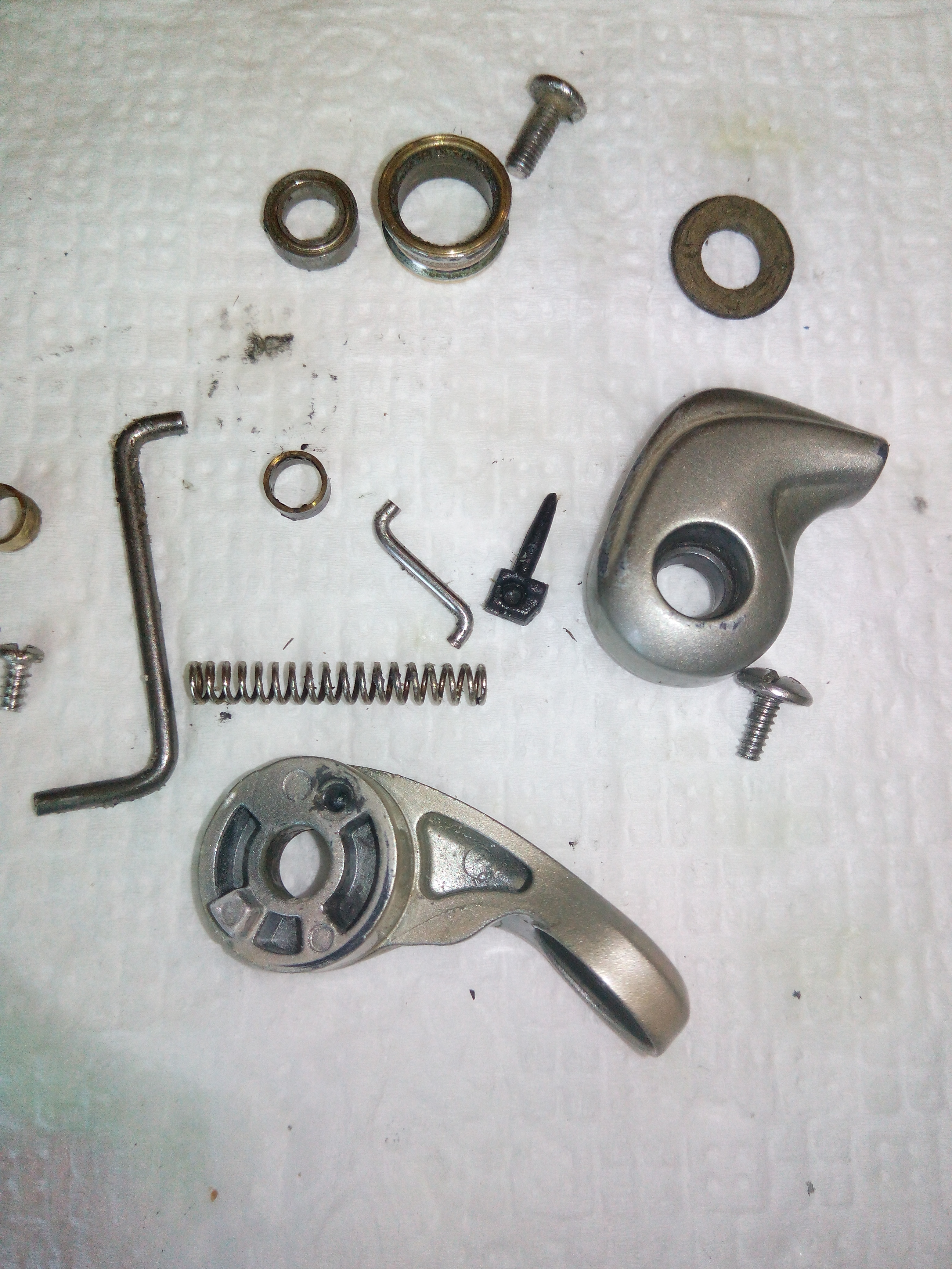

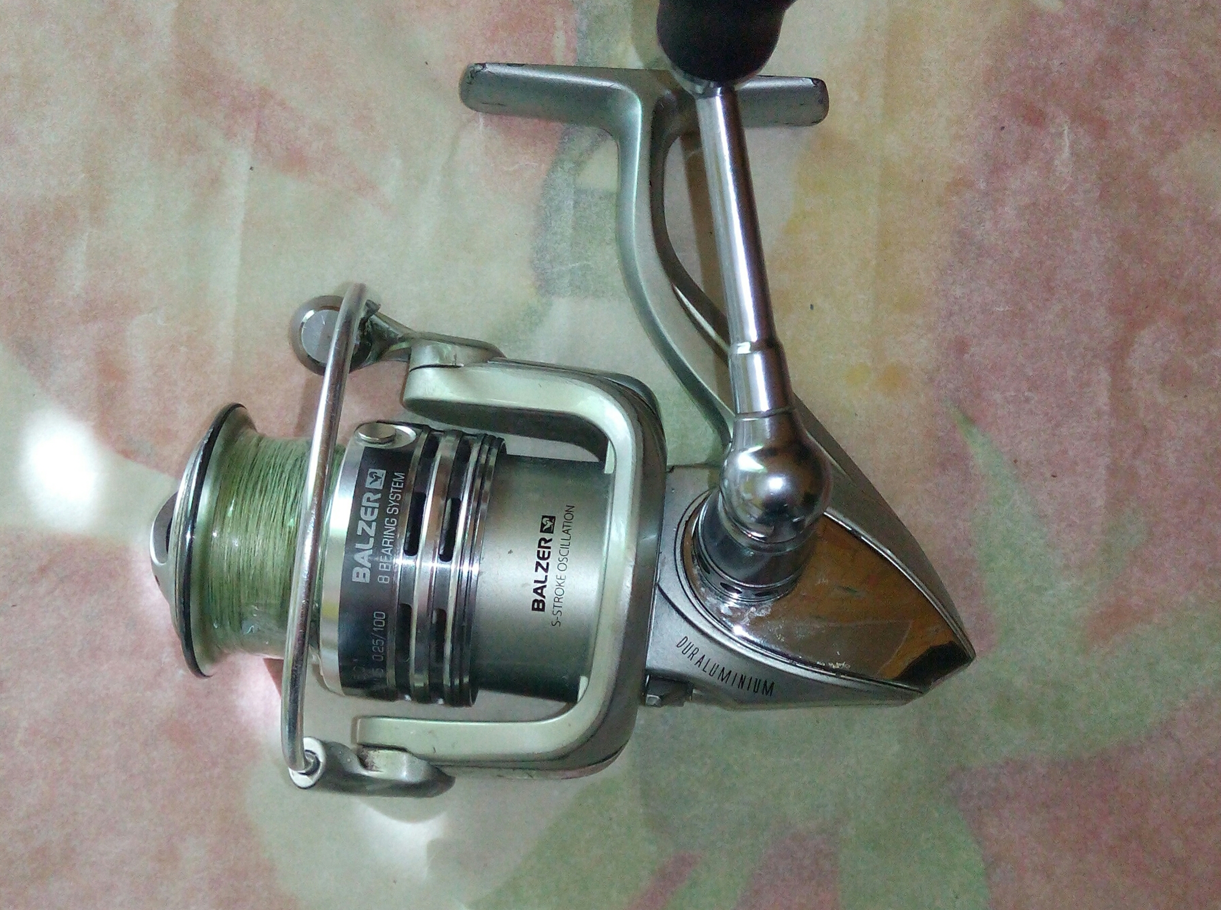

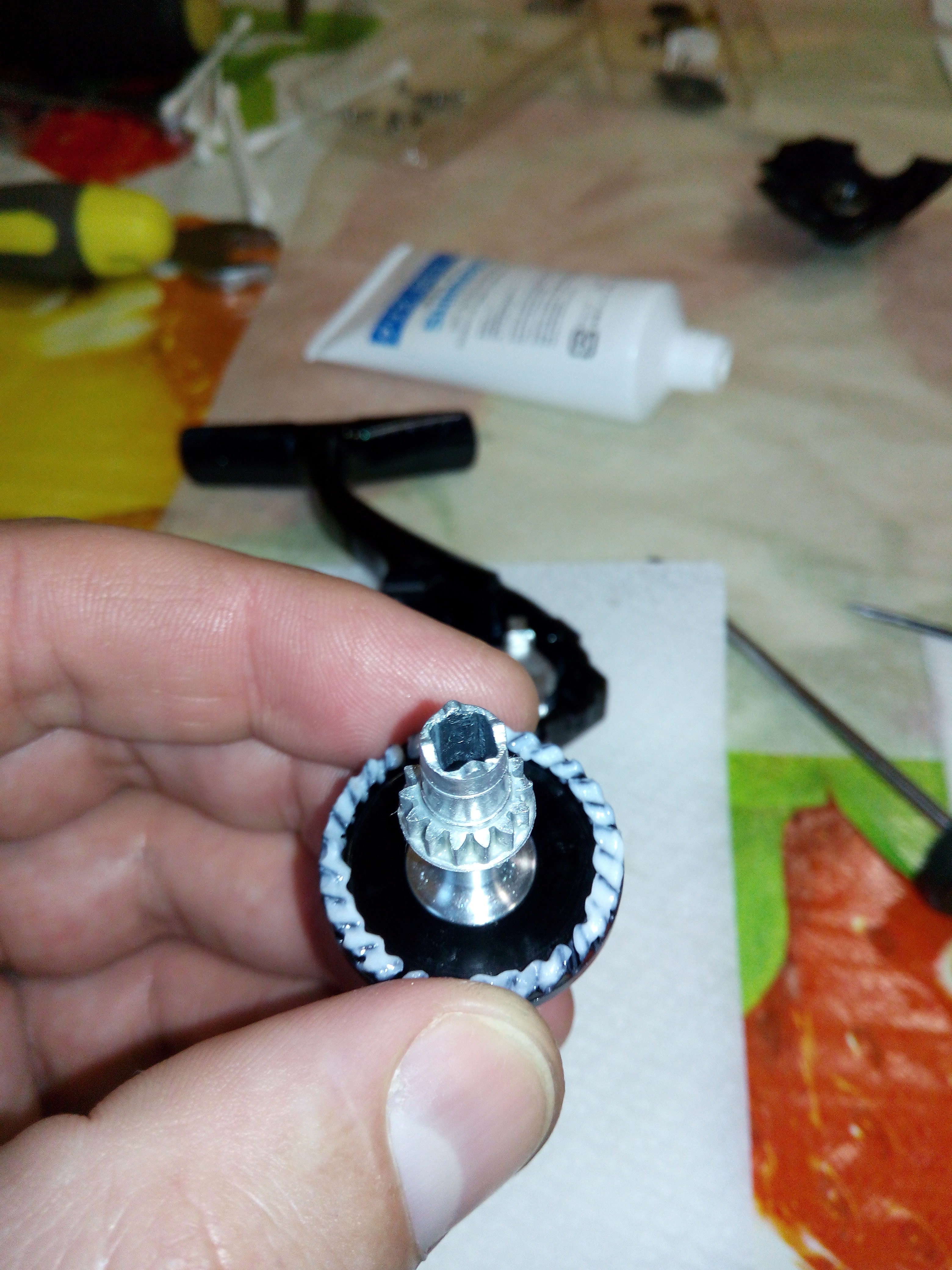

Катушка Balzer Metallica Top Spin 8250 FD. Ход катушки шумный и люфты были во всех движущихся узлах. Смазка отработанная. После ТО совсем по другому заработала.

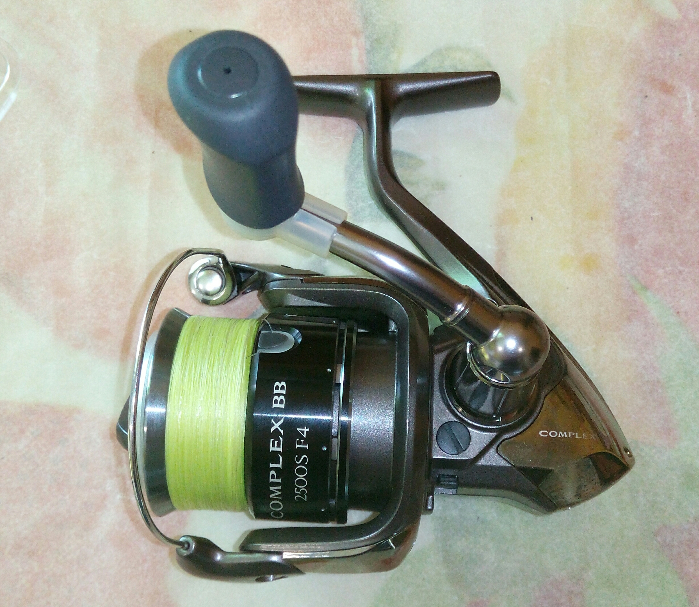

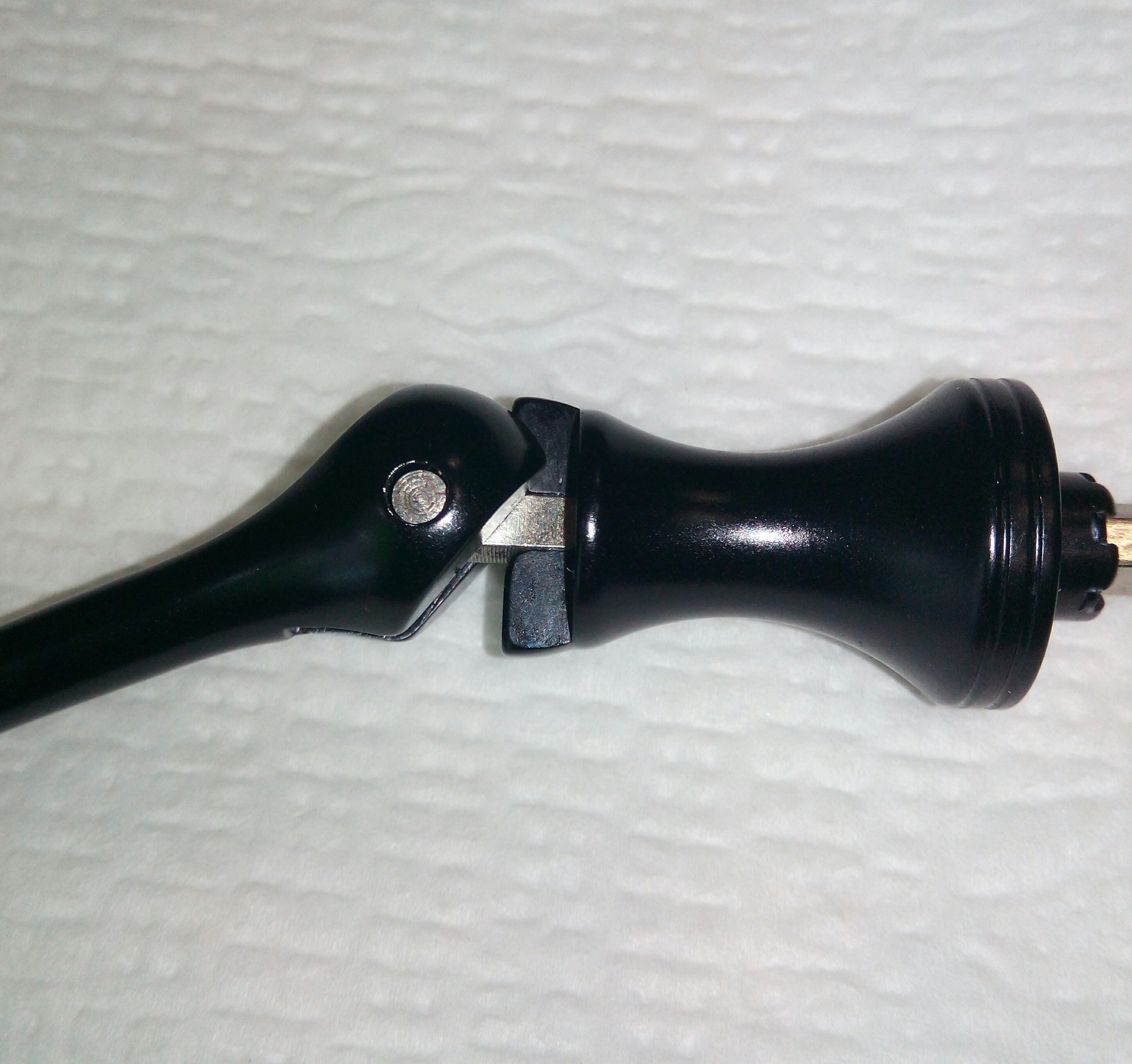

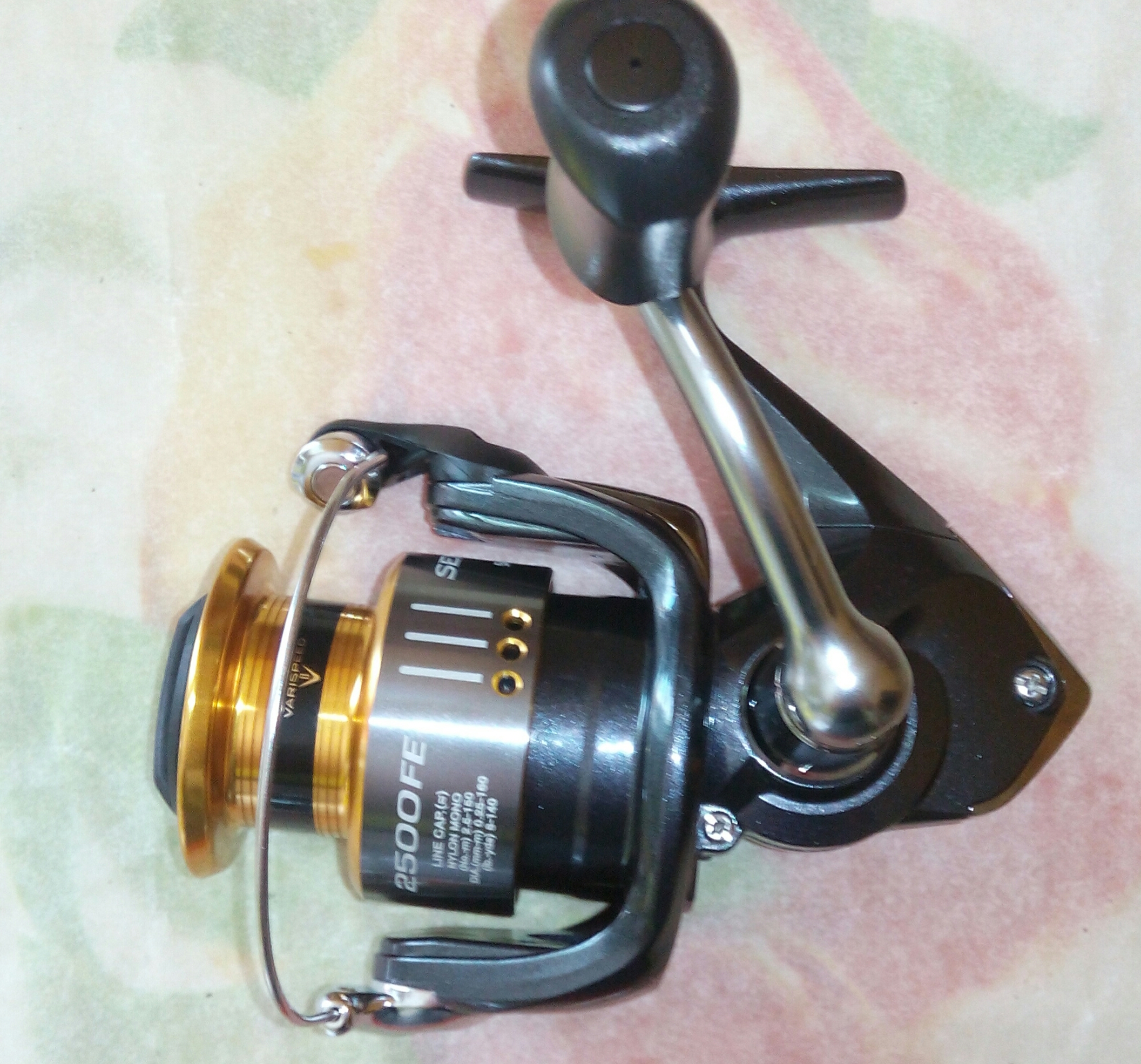

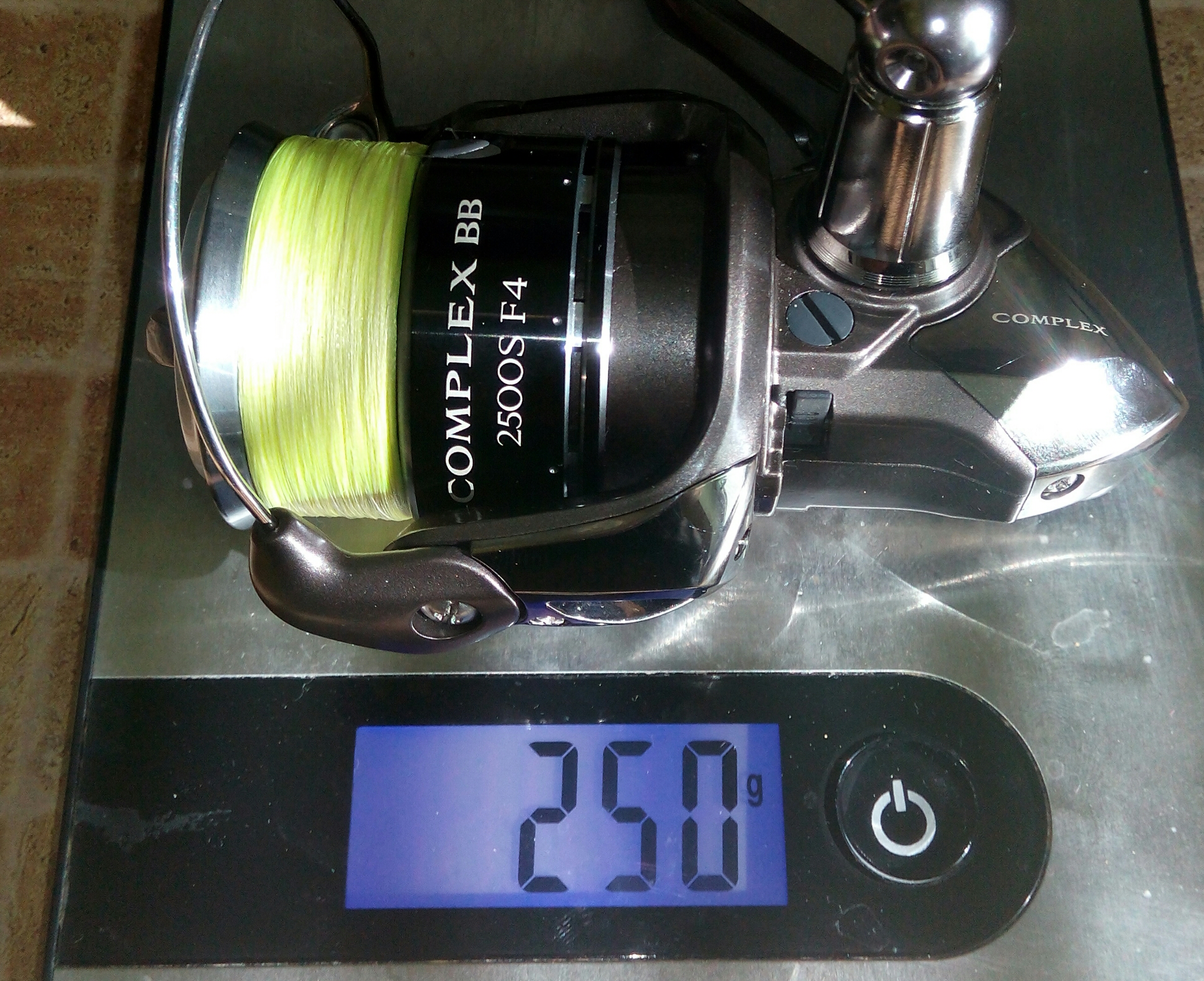

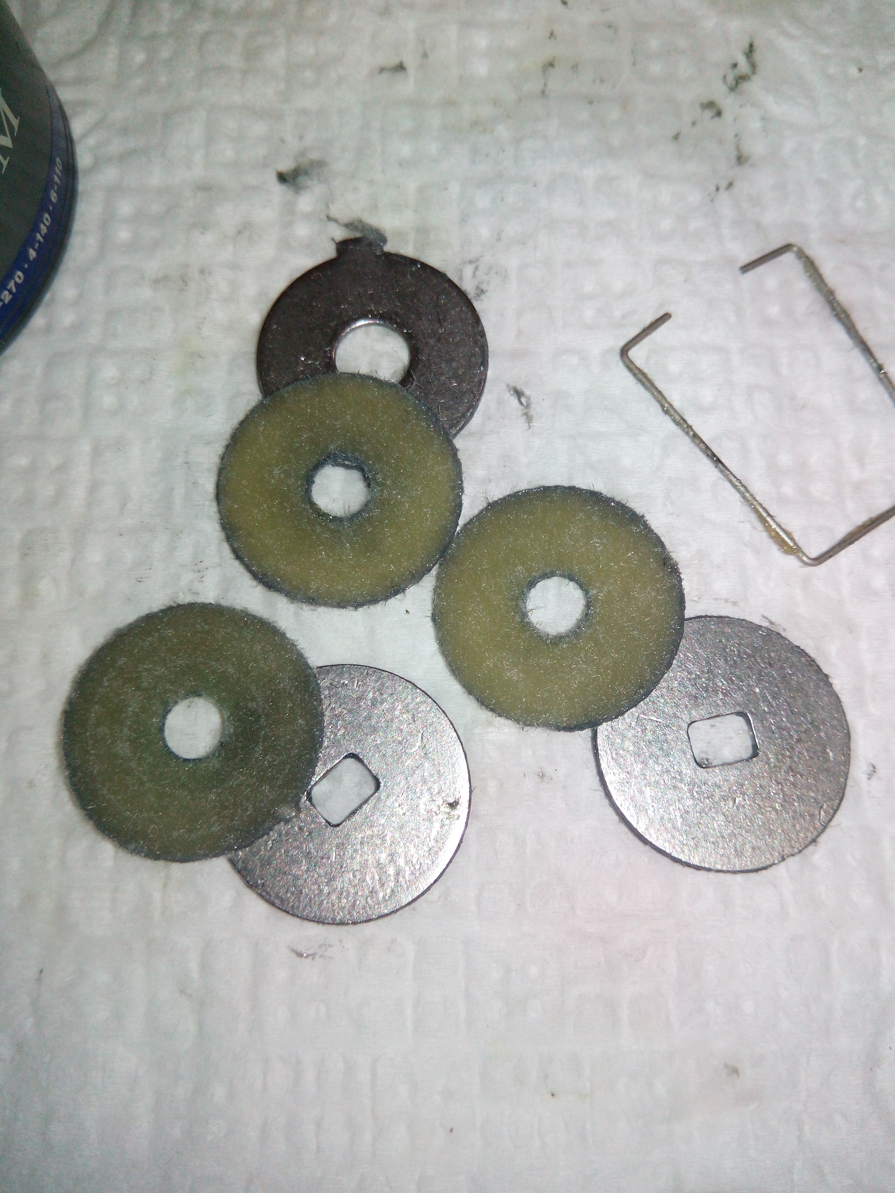

Shimano Complex BB 2500S F4. Новая катушка, после нескольких рыбалок. Не большой люфт ГП, люфт кноба и приличный люфт одного держателя дужки л/у. Смазка по ведущей заложена идеально, такое редко можно увидеть после заводской сборки. Обгонная муфта, как для такого размера катушки, мощная, давно заметил, что Шимано на хорошие обгонки не жадные. Заменены втулки на подшипники под шпулей, в кнобе и на валу бесконечника.

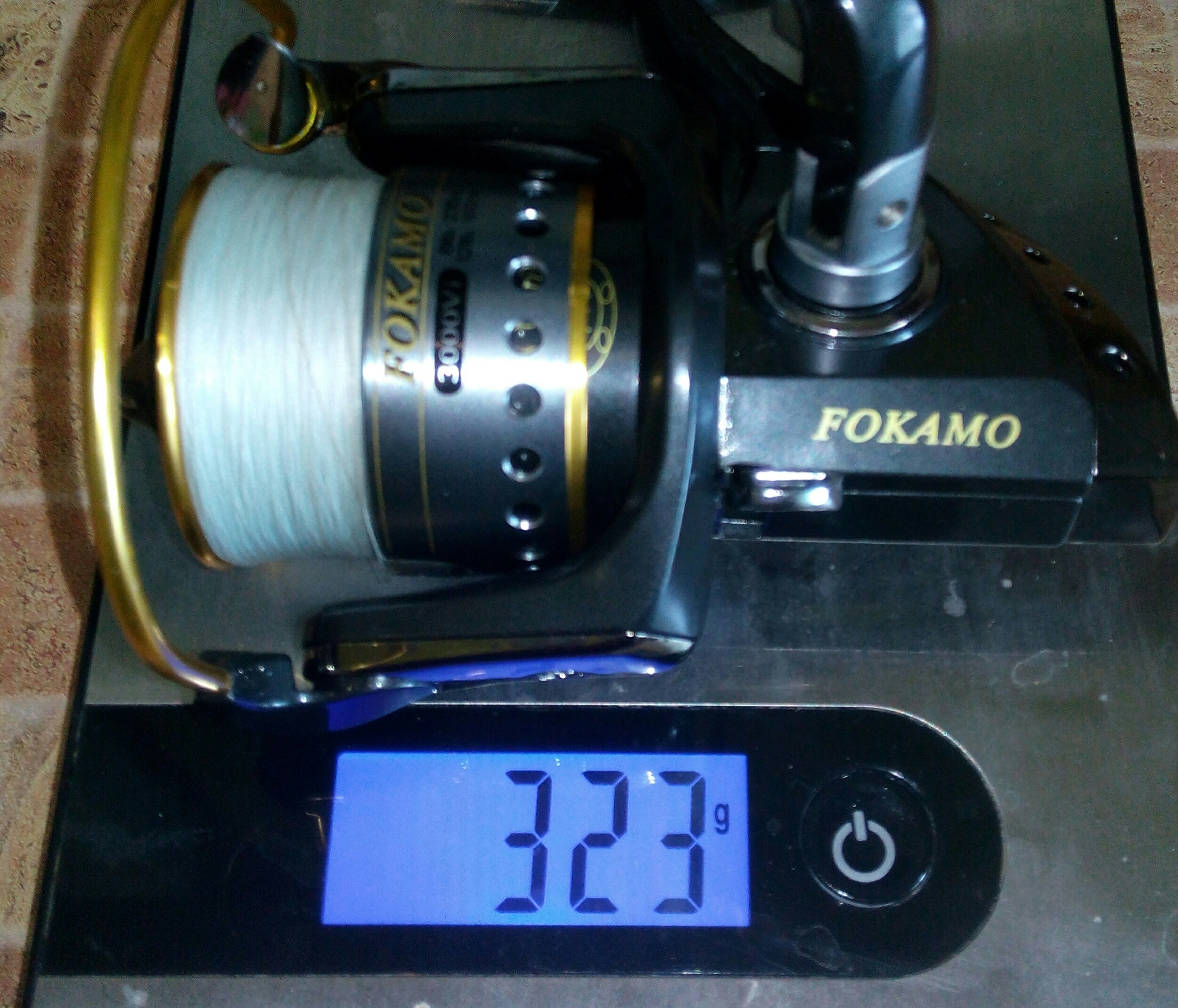

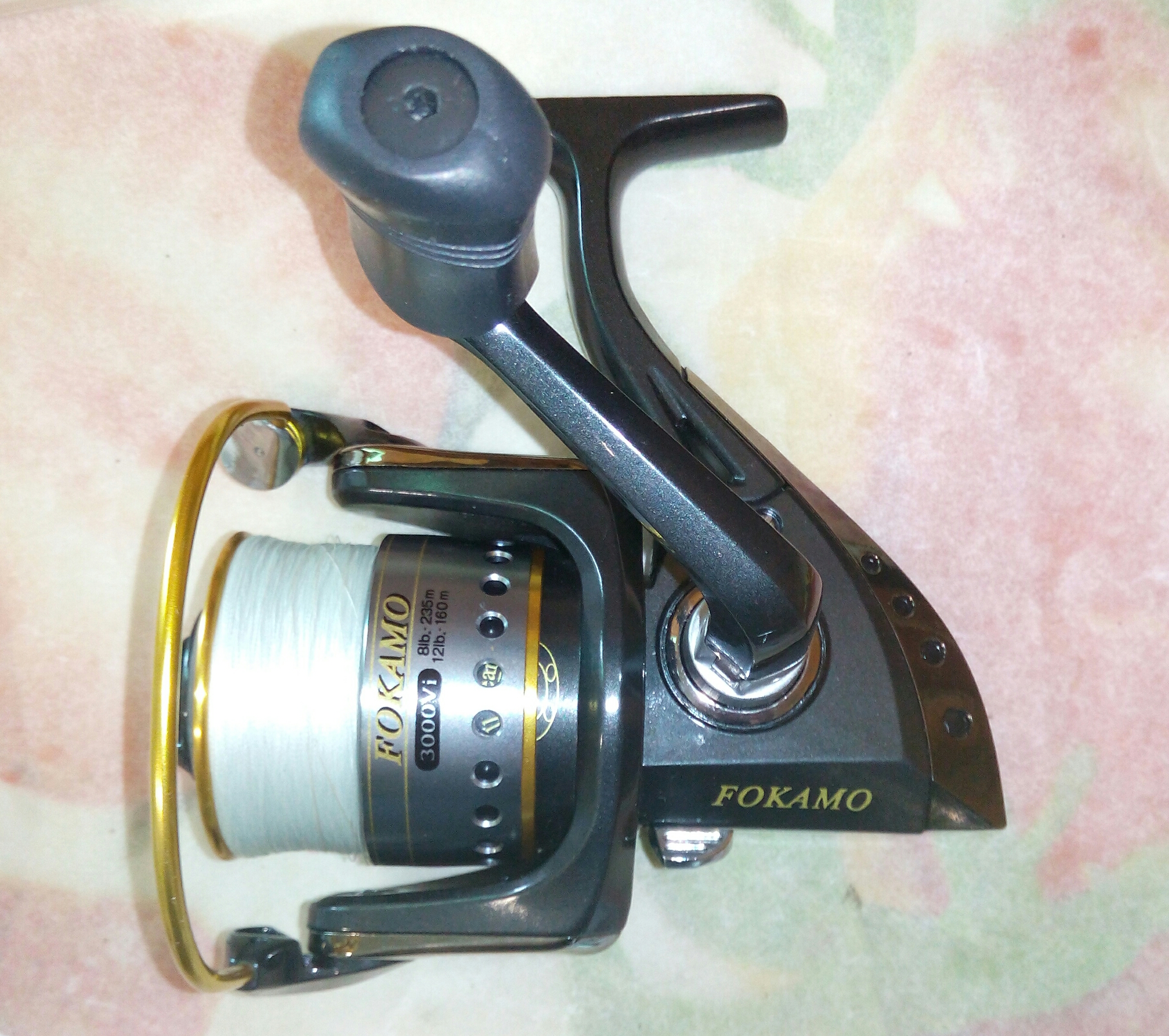

Катушка Ryobi Fokamo 3000V. Обкатка около 20-ти рыбалок. Был люфт ГП и держателей дужки. Кноб не разборной тоже стучал. Смазки не достаточное количество и она уже почернела. Ролик л/у сухой. Фрикционный пакет так же почти полностью сухой. Производитель зажлобил и установил ведущую шестерню на один подшипник и на одну втулку, втулку меняем на шарик. В целом, в катушке чувствуется мощь. Ход плавный без посторонних звуков.

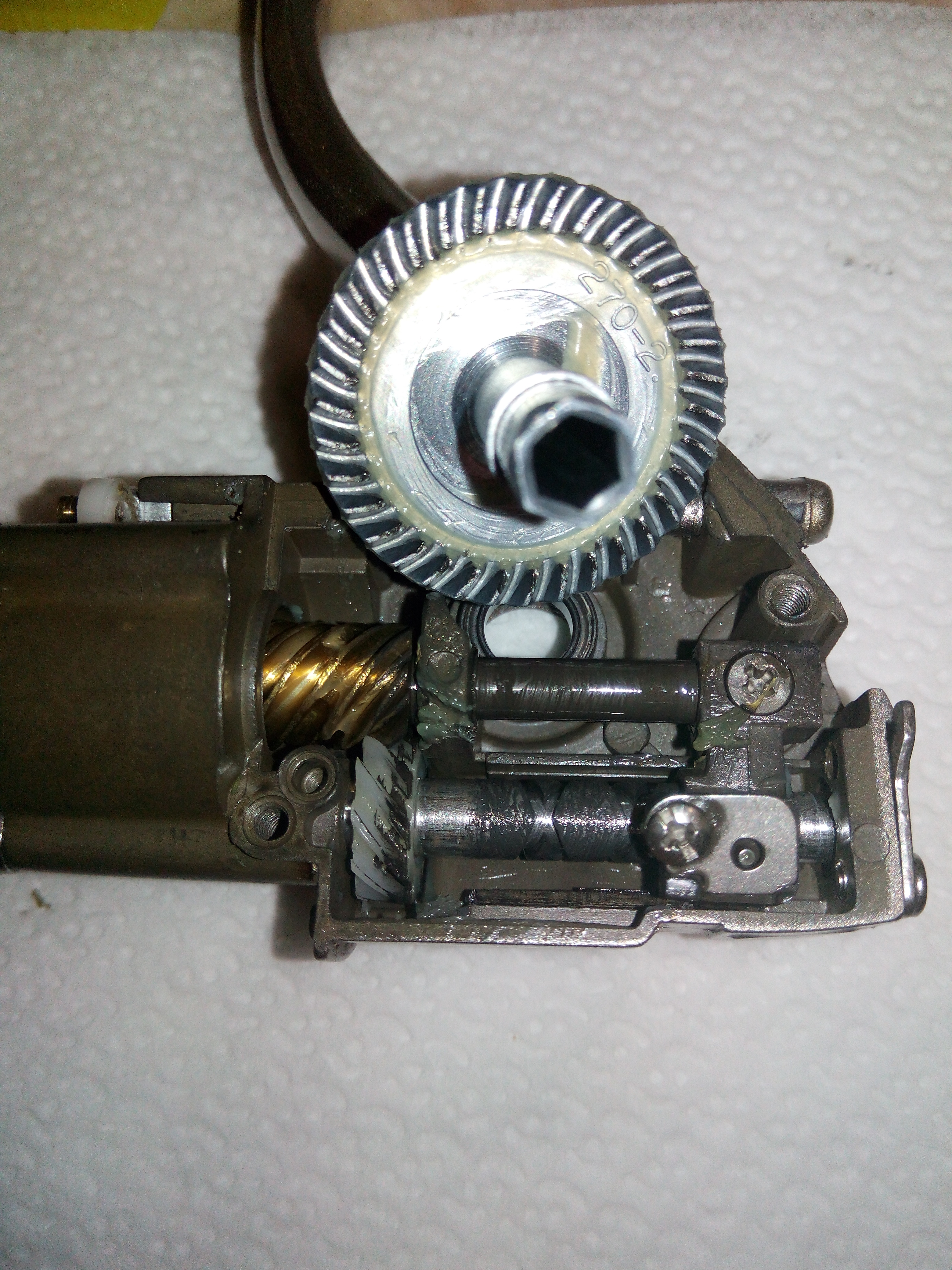

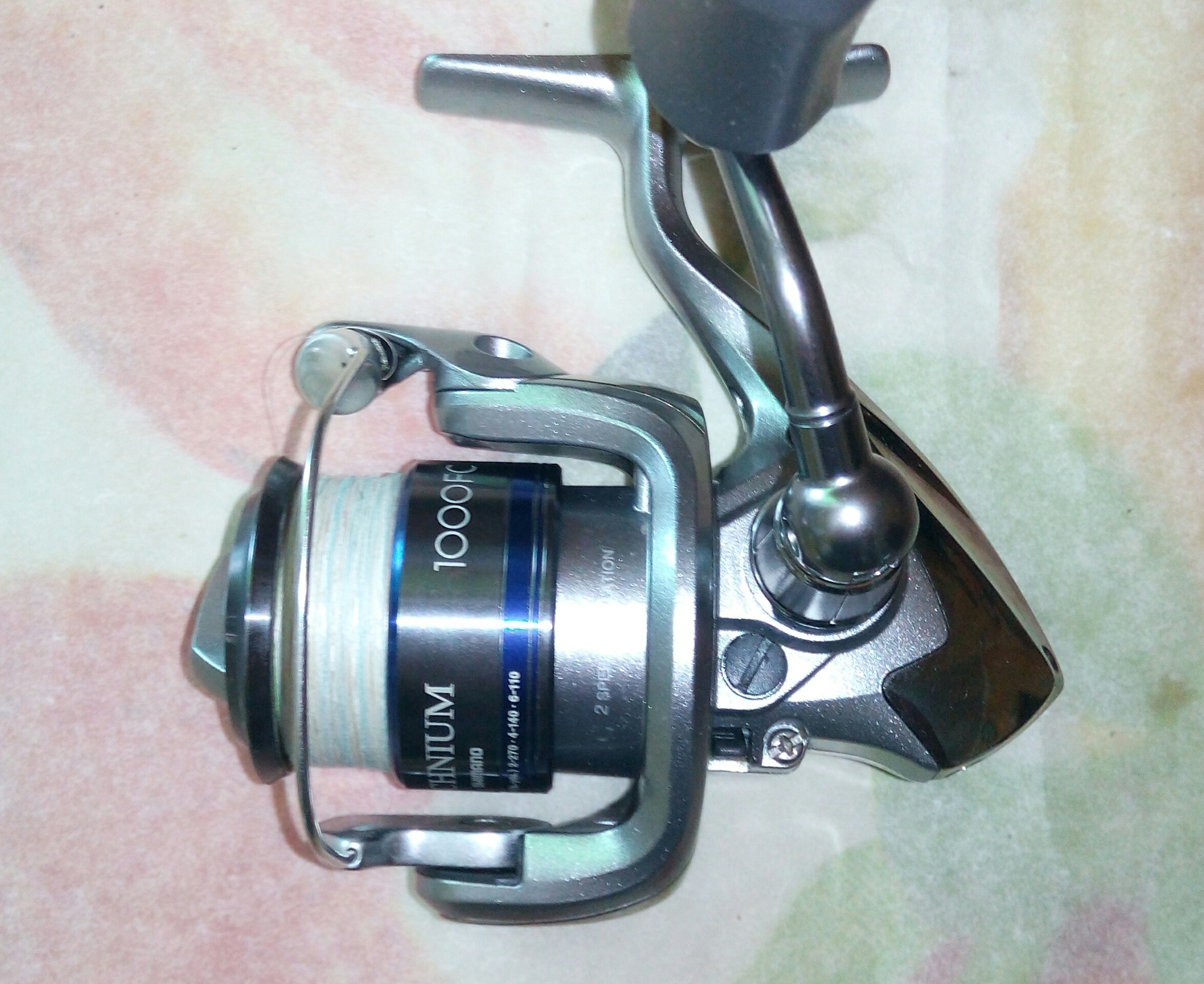

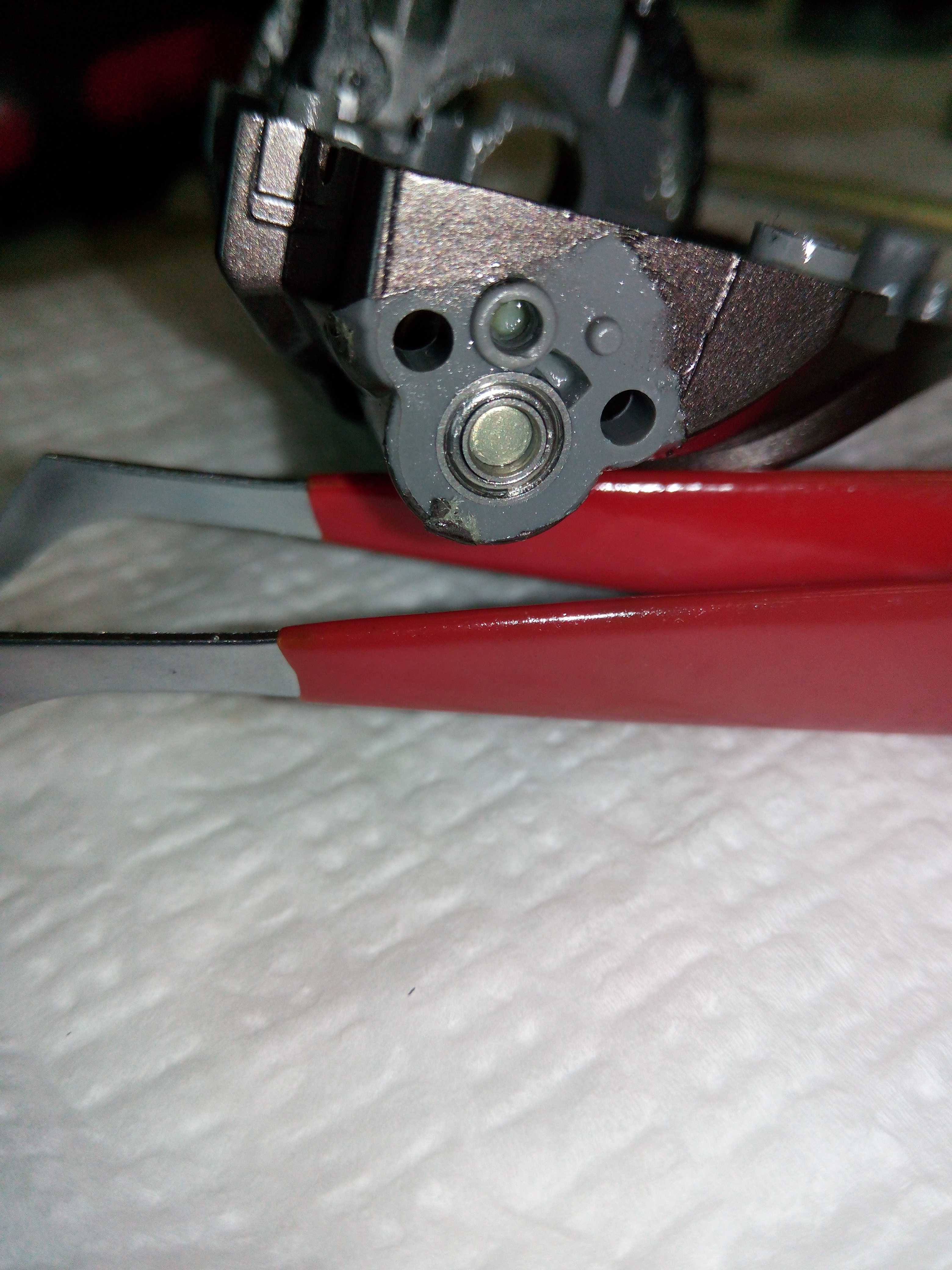

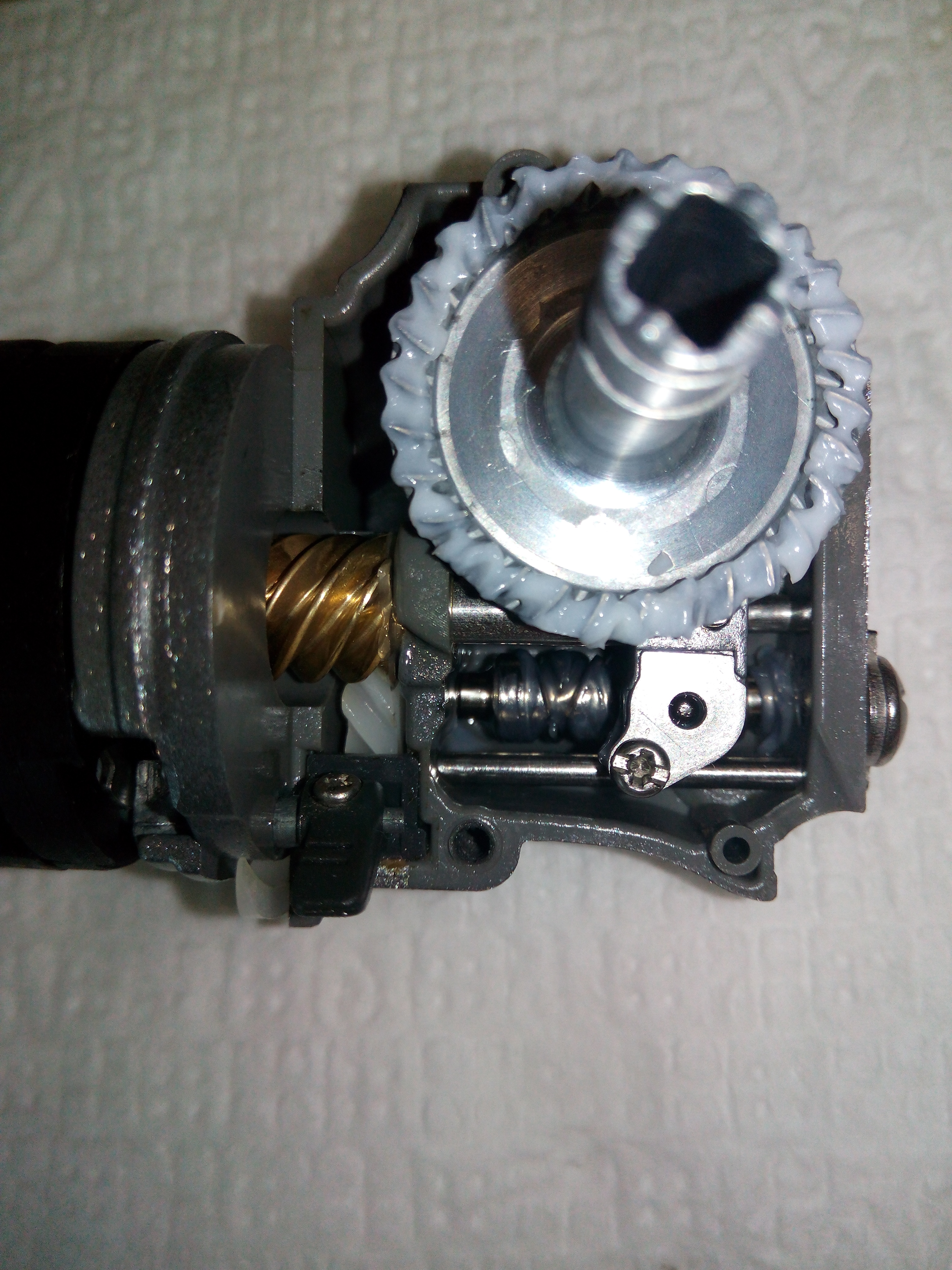

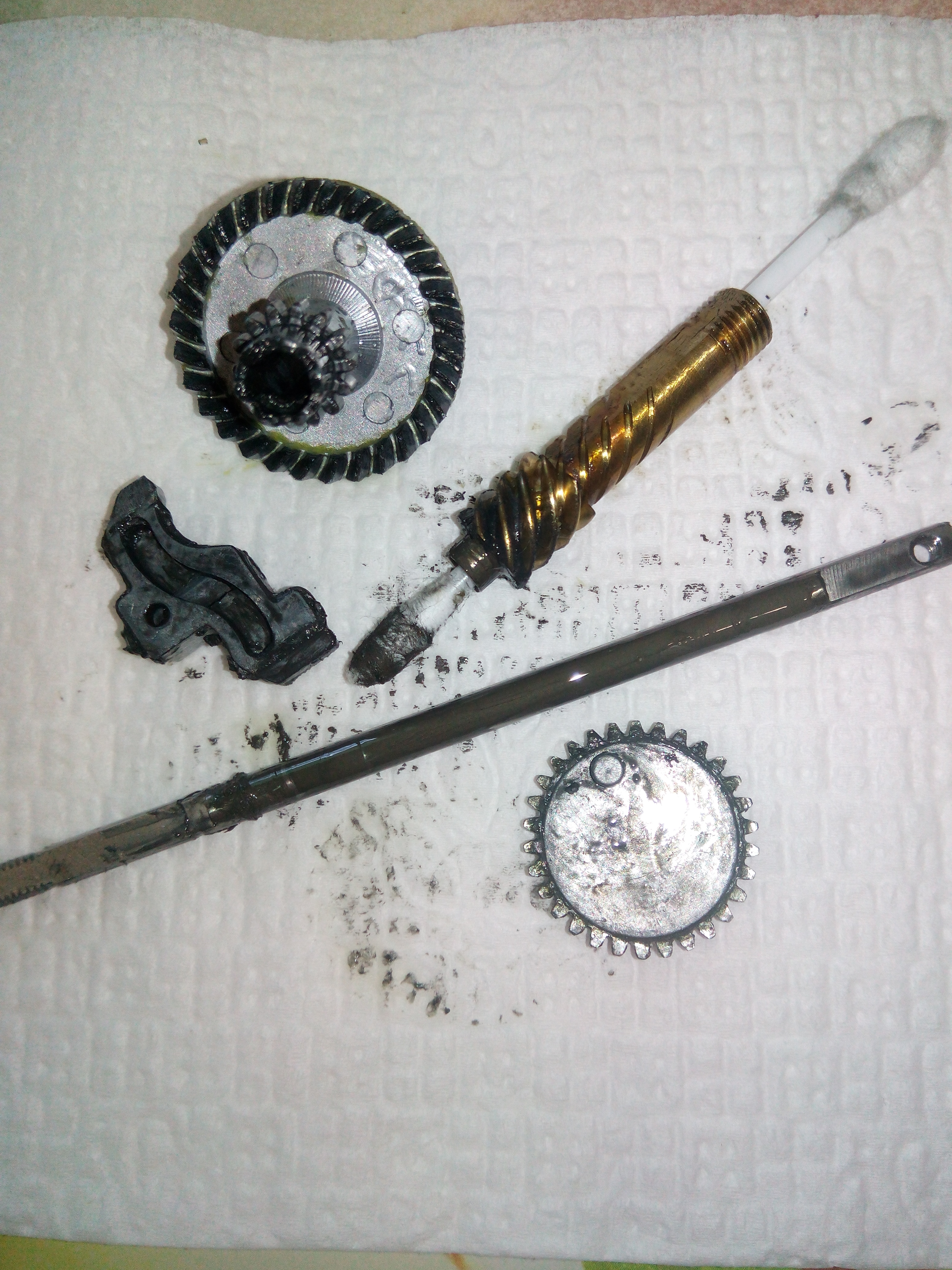

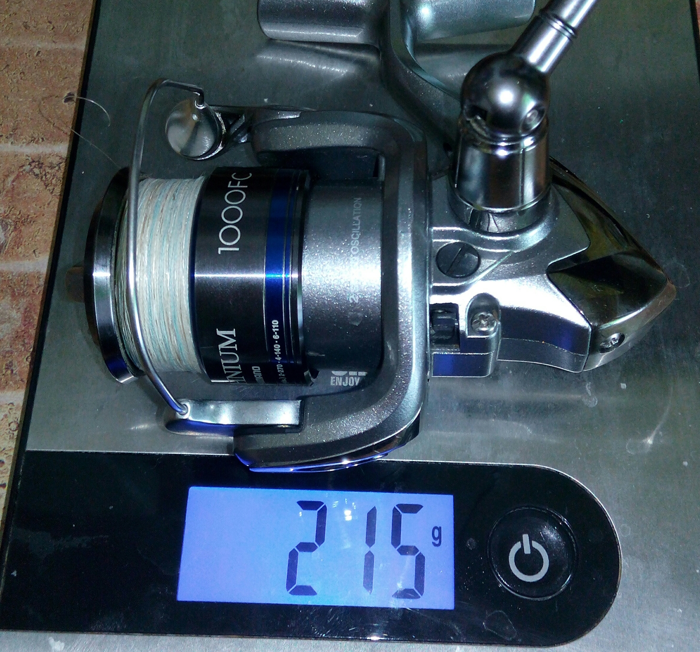

Катушка Shimano Technium 1000 FC. Ход катушки лёгкий и плавный с чуть заметным люфтом ГП. Сильный цокотящий люфт одного из держателей дужки, плюс сама дужка не прижималась в исходное положение из-за слабой пружины. Смазка отработанная. Износа ГП нету. Ещё раз убеждаюсь в том, что Шимано комплектует свои катушки мощной обгонной муфтой, даже в 1000-м размере. Фрикцион тоже очень мощный. Заменил втулку в ролике л/у на подшипник, а в кнобе шарики уже были установлены на предыдущем не моём ТО (почему забыли про ролик, не понятно, очень важный узел в катушке от которого зависит живучесть шнура)

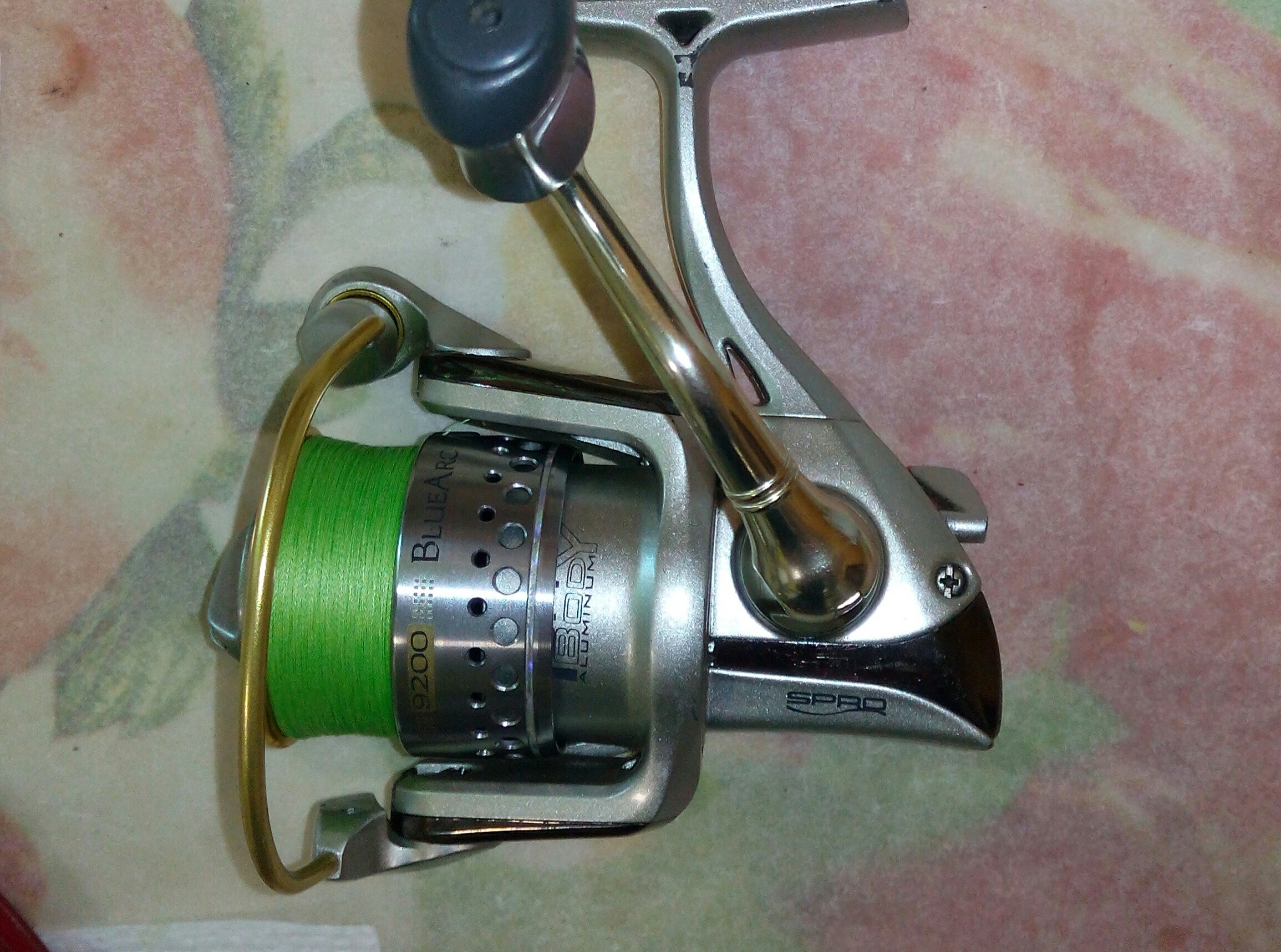

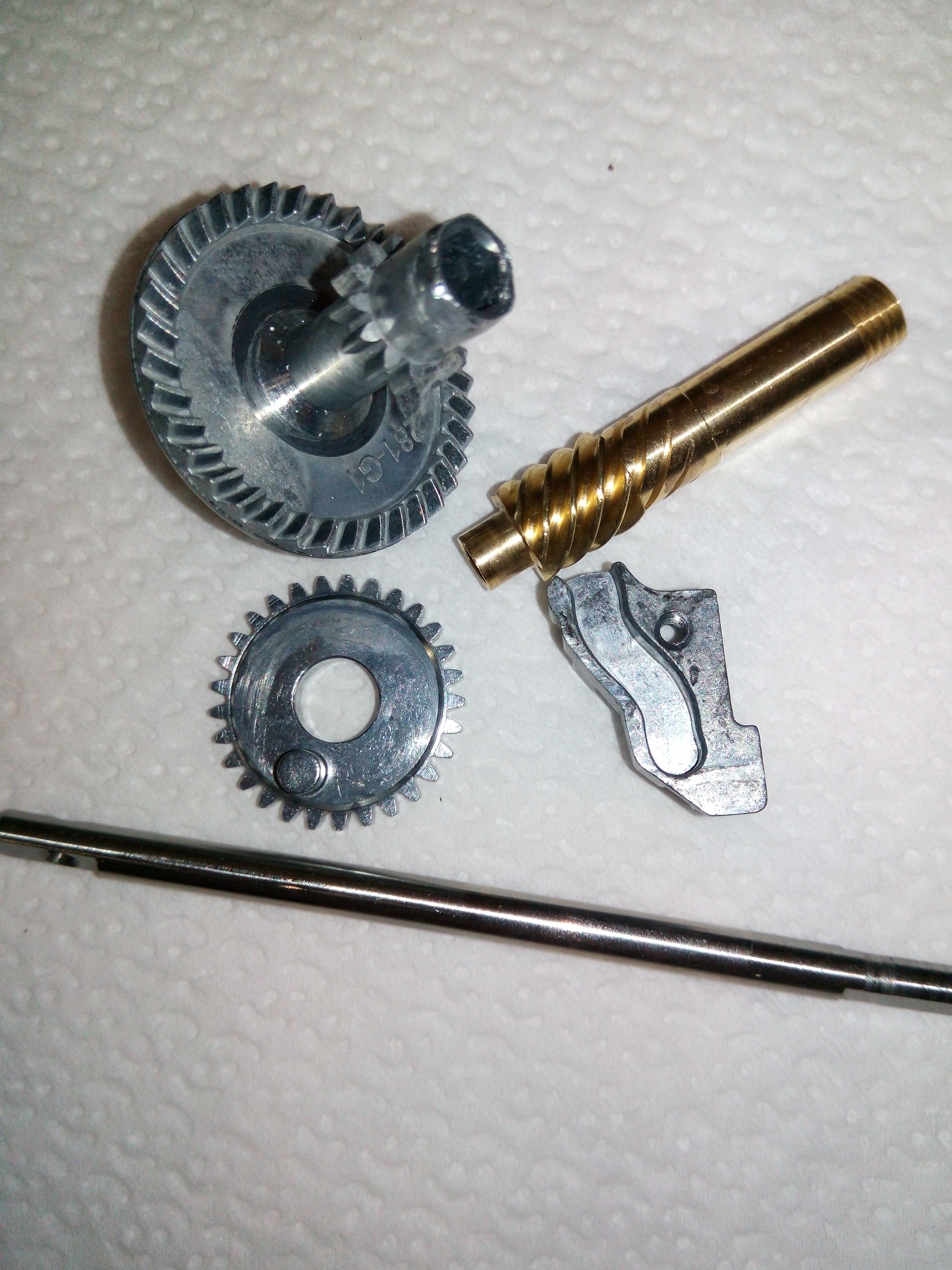

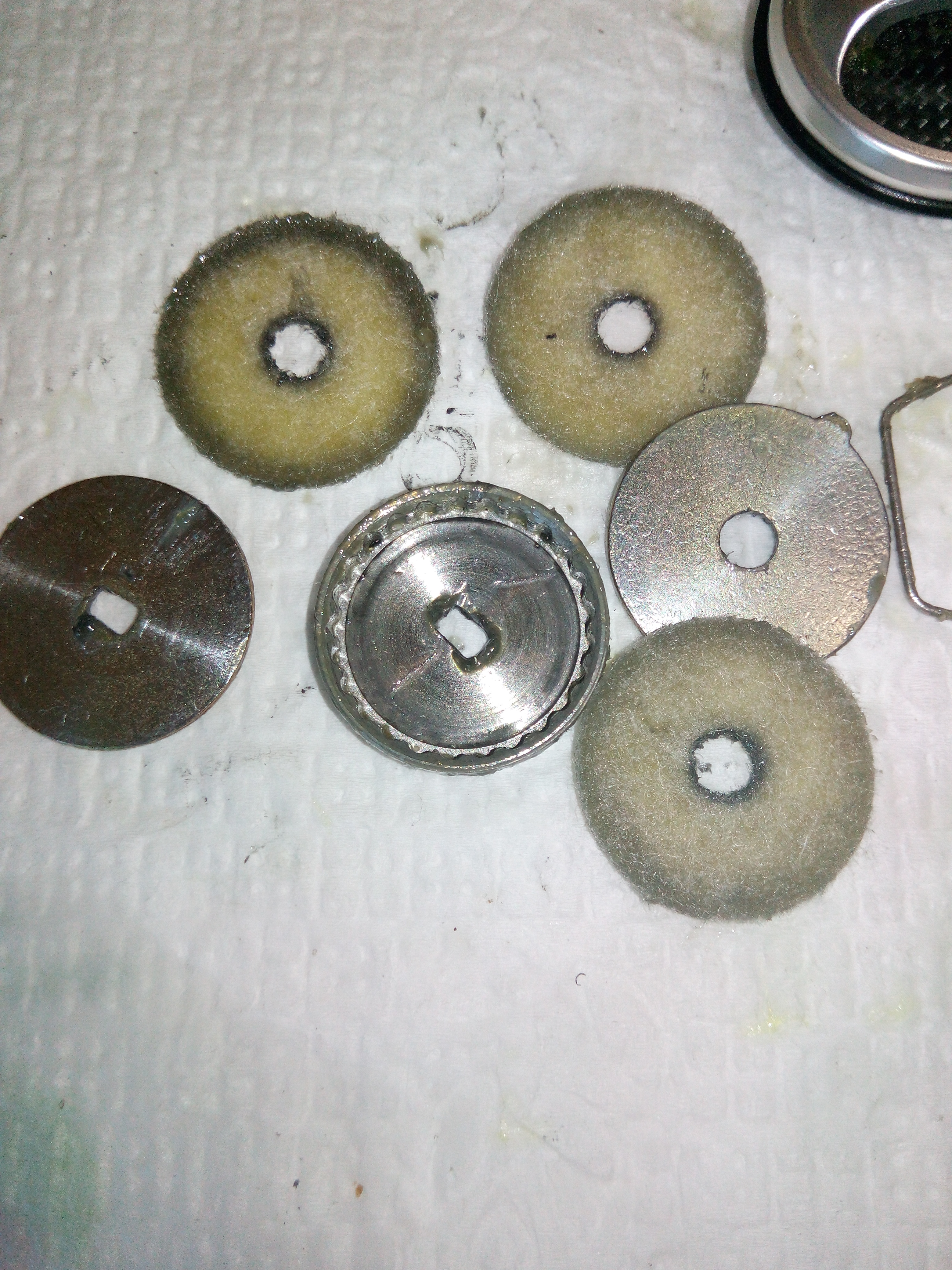

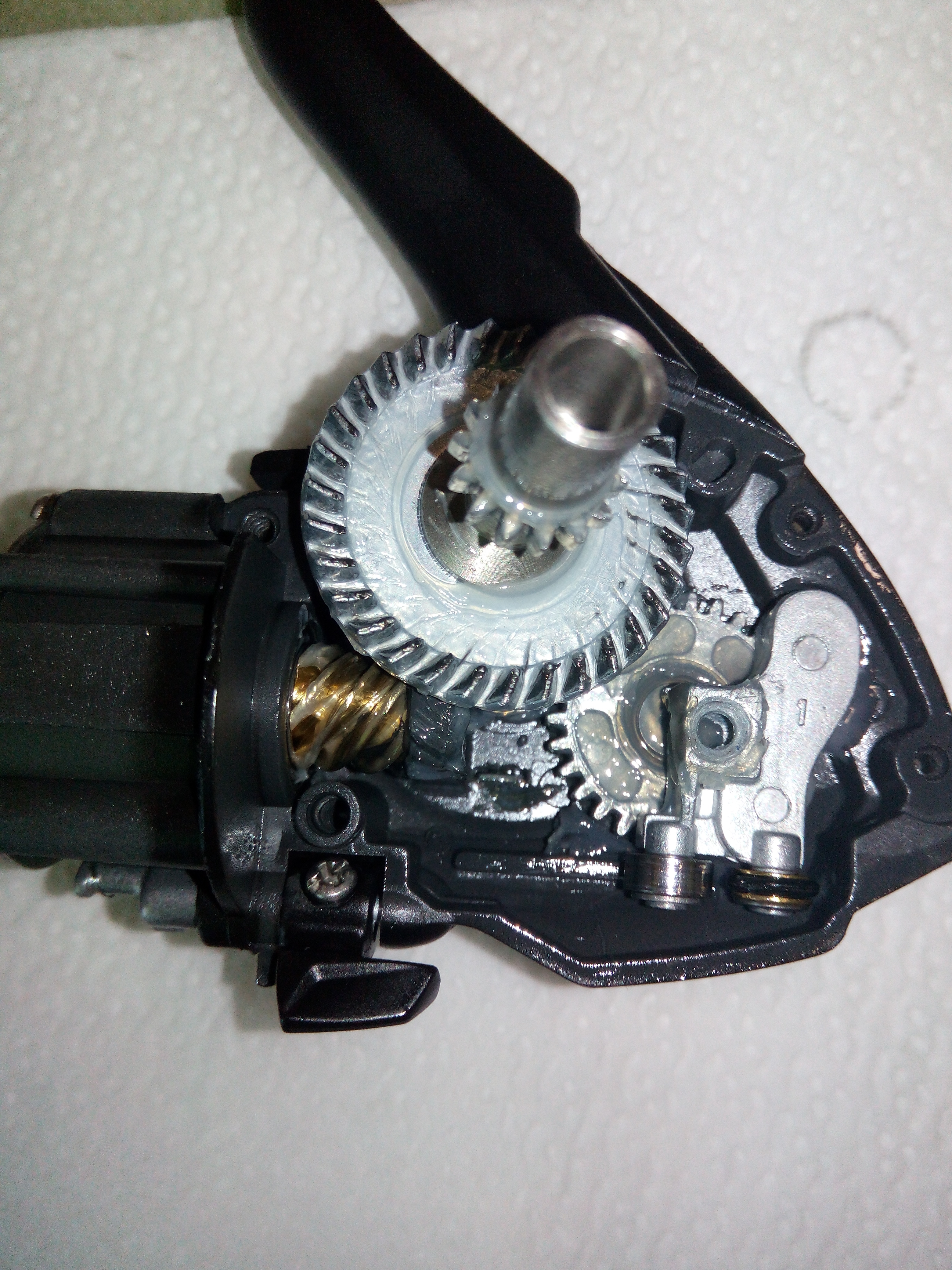

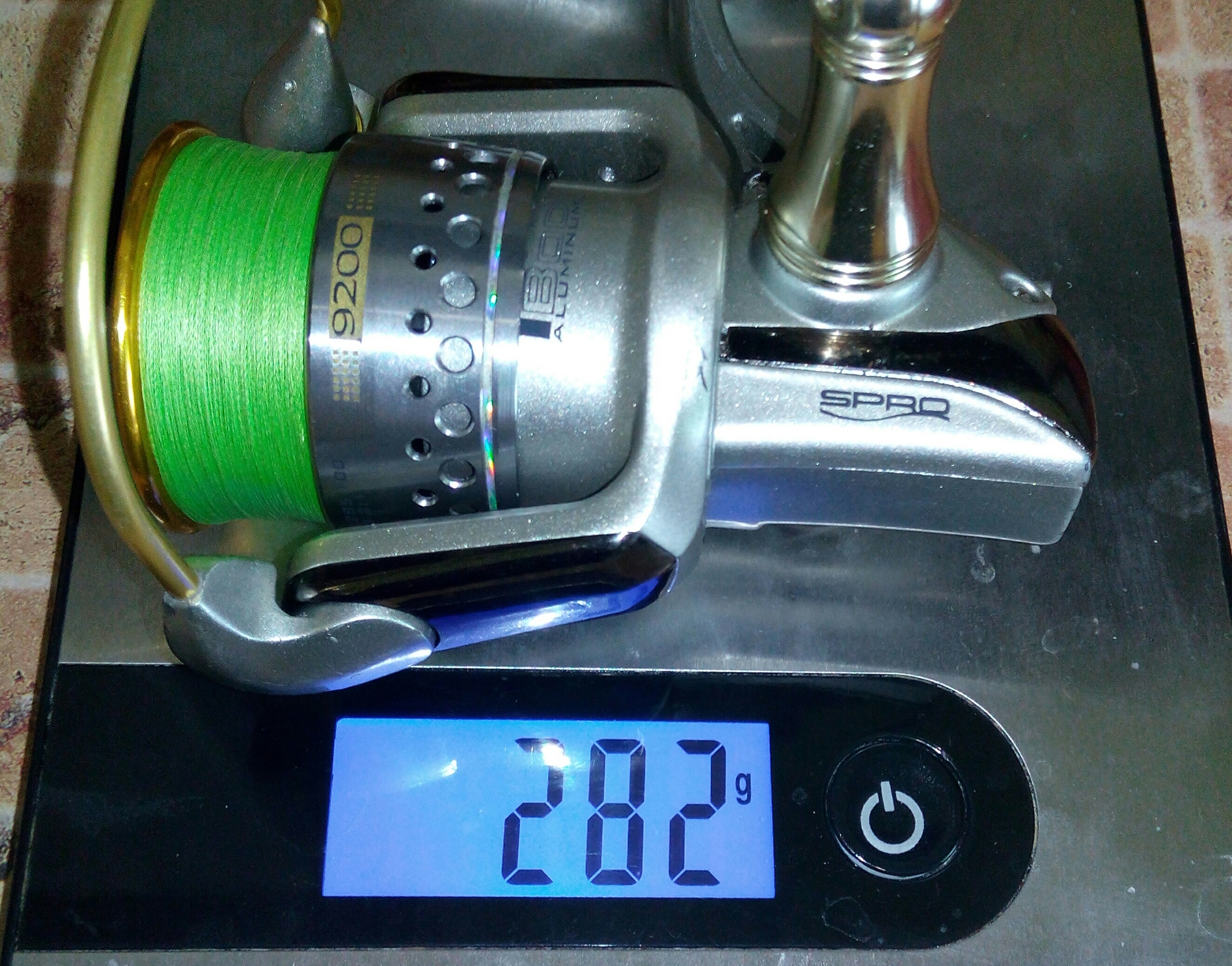

Катушка SPRO BlueArc FD 9200. Одна из самых моих "любимых" моделей, для обслуживания))) В маленький кузов умудрились напихать пол ведра металлических шестерёнок, которые создают лишний дополнительный шум при работе катушки. Здесь присутствовал люфт ГП и держателей дужки, так как дужка распирала в стороны, пошла неправильная выработка их посадочных мест, тем более, что смазка там отсутствовала полностью. В самой катушке смазка уже была не рабочая. После новой смазки и регулировки всех люфтов и зазоров, катушка стала работать намного тише без лишних стуков и торохтений.

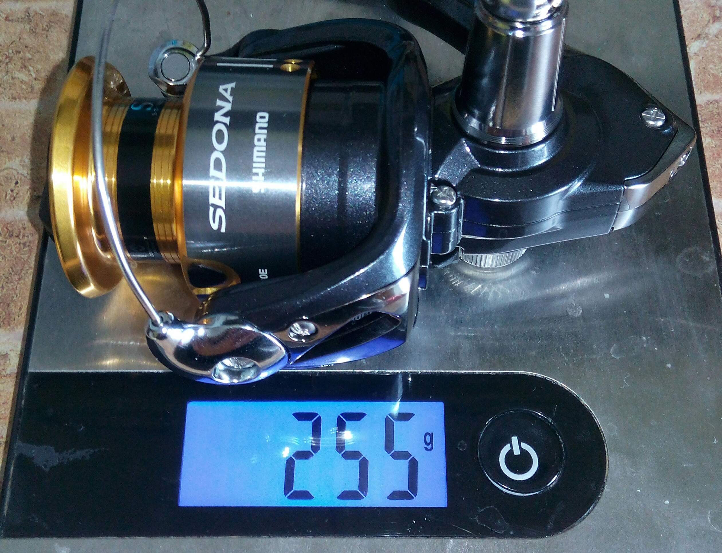

Катушка Shimano 15 Sedona 2500FE. Товарищ купил новую катушку и решил сразу сделать ТО плюс заменить втулки в ролике л/у и на валу ведомой шестерни на подшипники. Ход катушки немного был туговат, так как внутри было много лишней смазки и она просто притормаживала движение некоторых узлов, а именно паразитку и шток. Этих малазийцев не поймёшь, как они меряют норму смазки, то сухо, то лишней много)))) Так же исправил люфт в суставе и на оси рукоятки. Товарищ сильно настаивал чтобы я в кноб тоже установил подшипники. Я ему объяснял, что кноб не разборной, но он всё равно стоял на своём. Поэтому пришлось выполнить его просьбу)))

Катушка Ryobi Ecusima 2000Vi. Попала ко мне не совсем в собранном виде. Была утеряна маленькая деталька без которой не работает отбрасыватель дужки л/у. От смазки осталась только чёрная сажа. Люфт ГП, люфт кноба и люфты держателей дужки устранены. Пластиковая втулка на ведущей заменена на подшипник. Износ ГП минимальный, практически не заметен. Фрикцион был полностью сухой.
P.S: если делаете самостоятельно ТО, особенно первый раз, то детали ротора желательно разбирать под одеялом, чтобы ничего не улетело)))

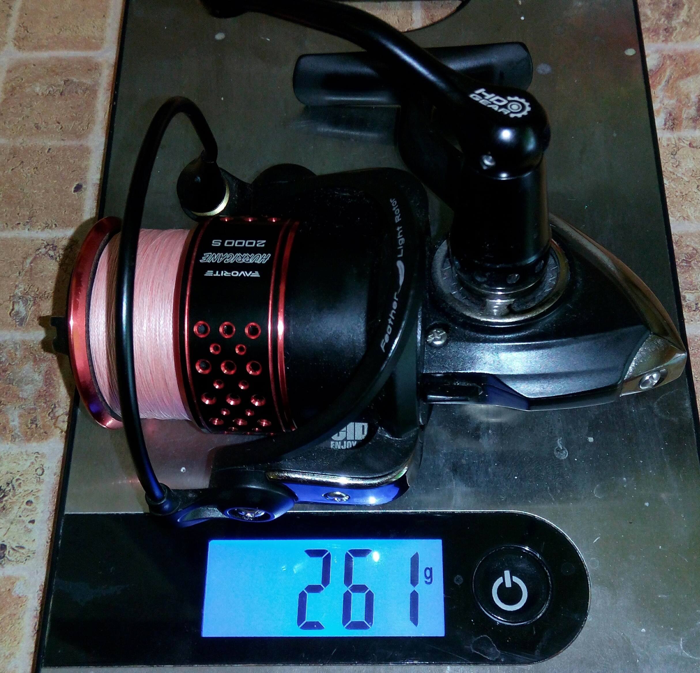

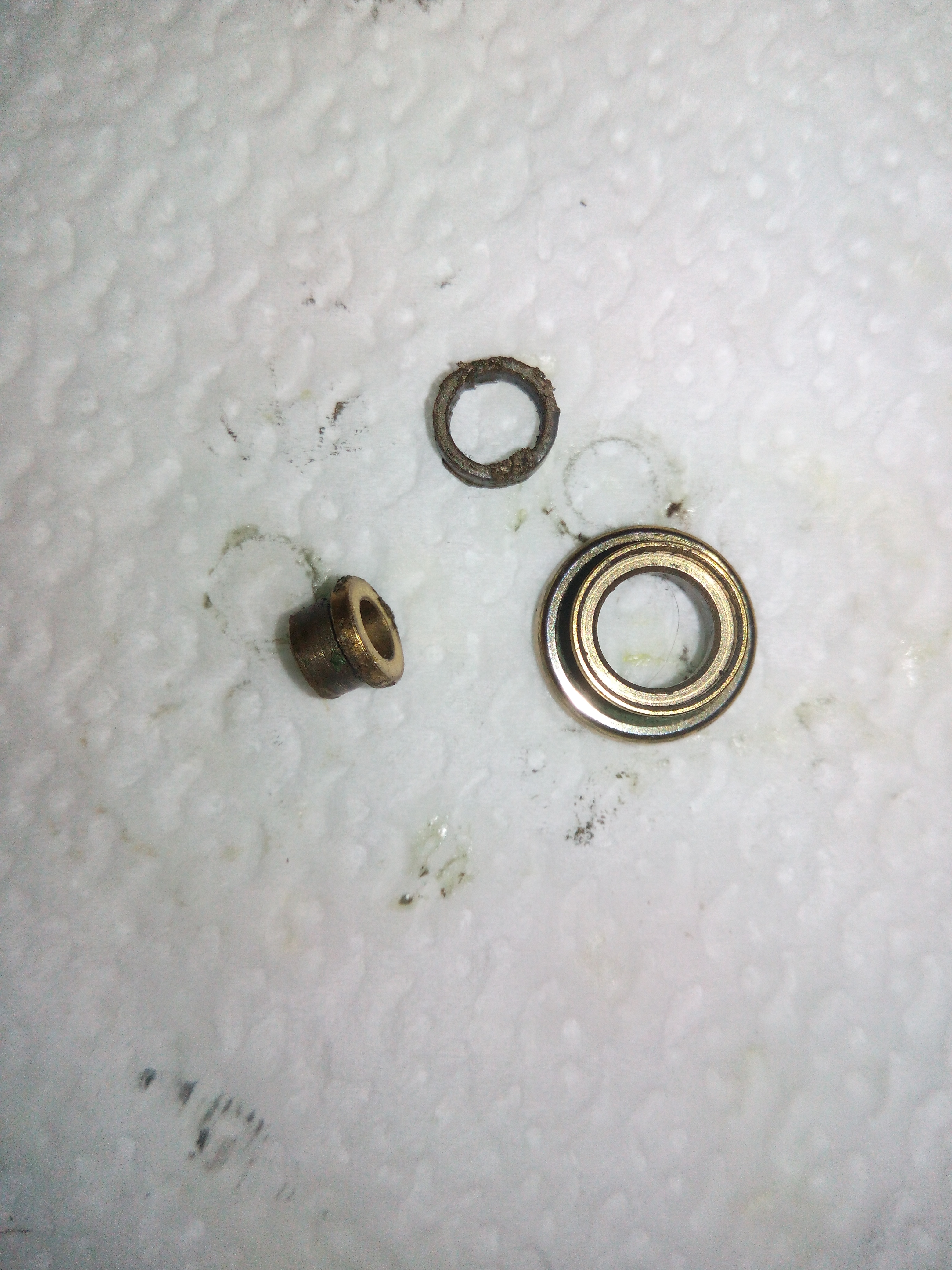

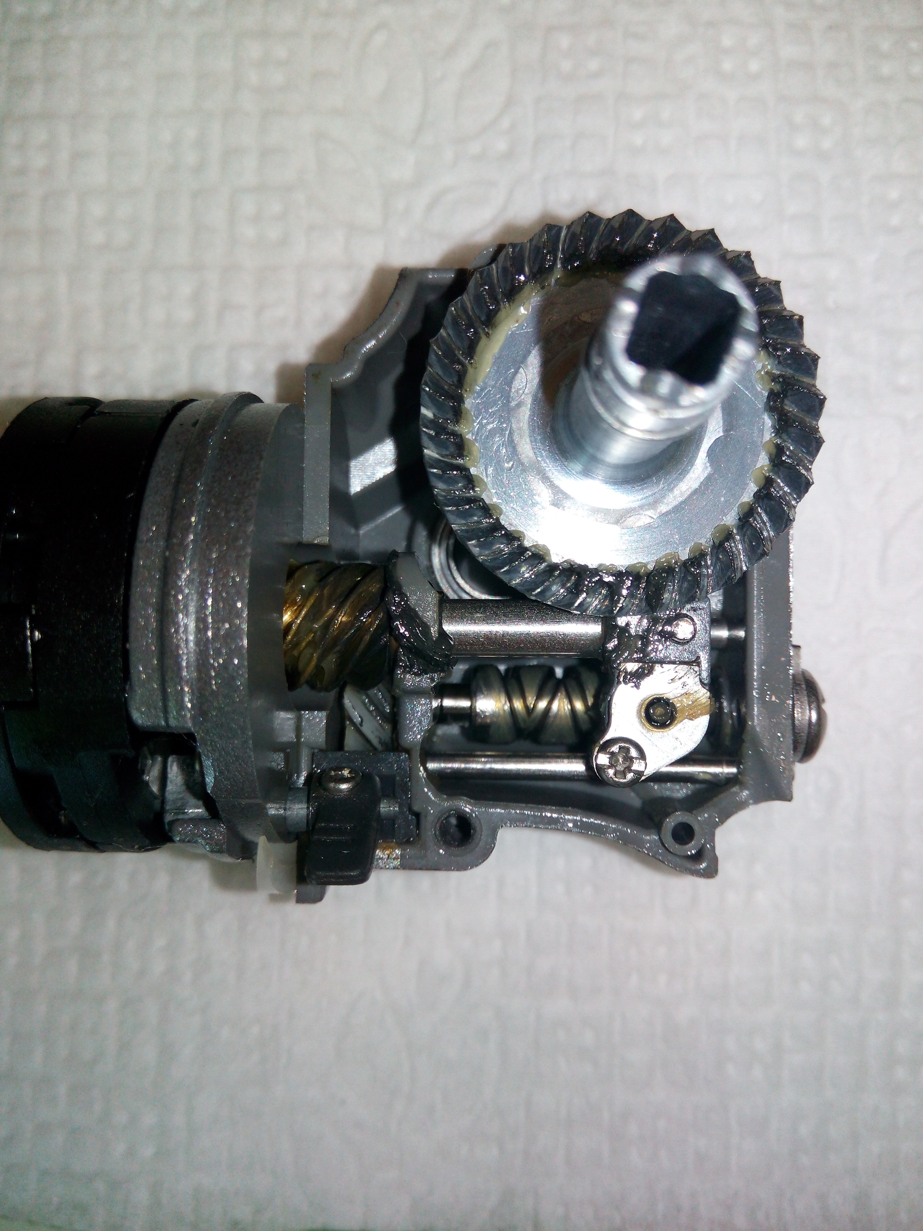

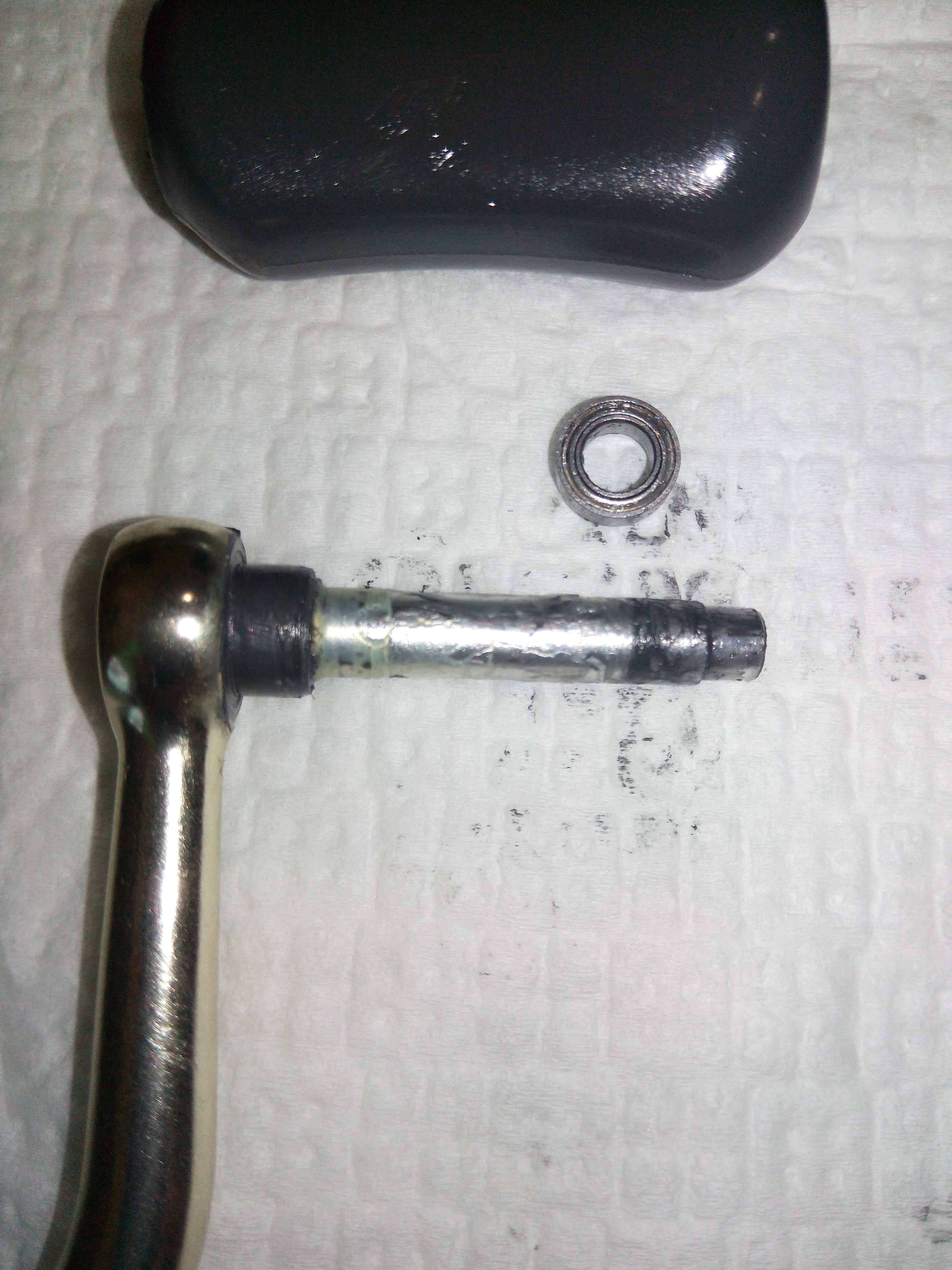

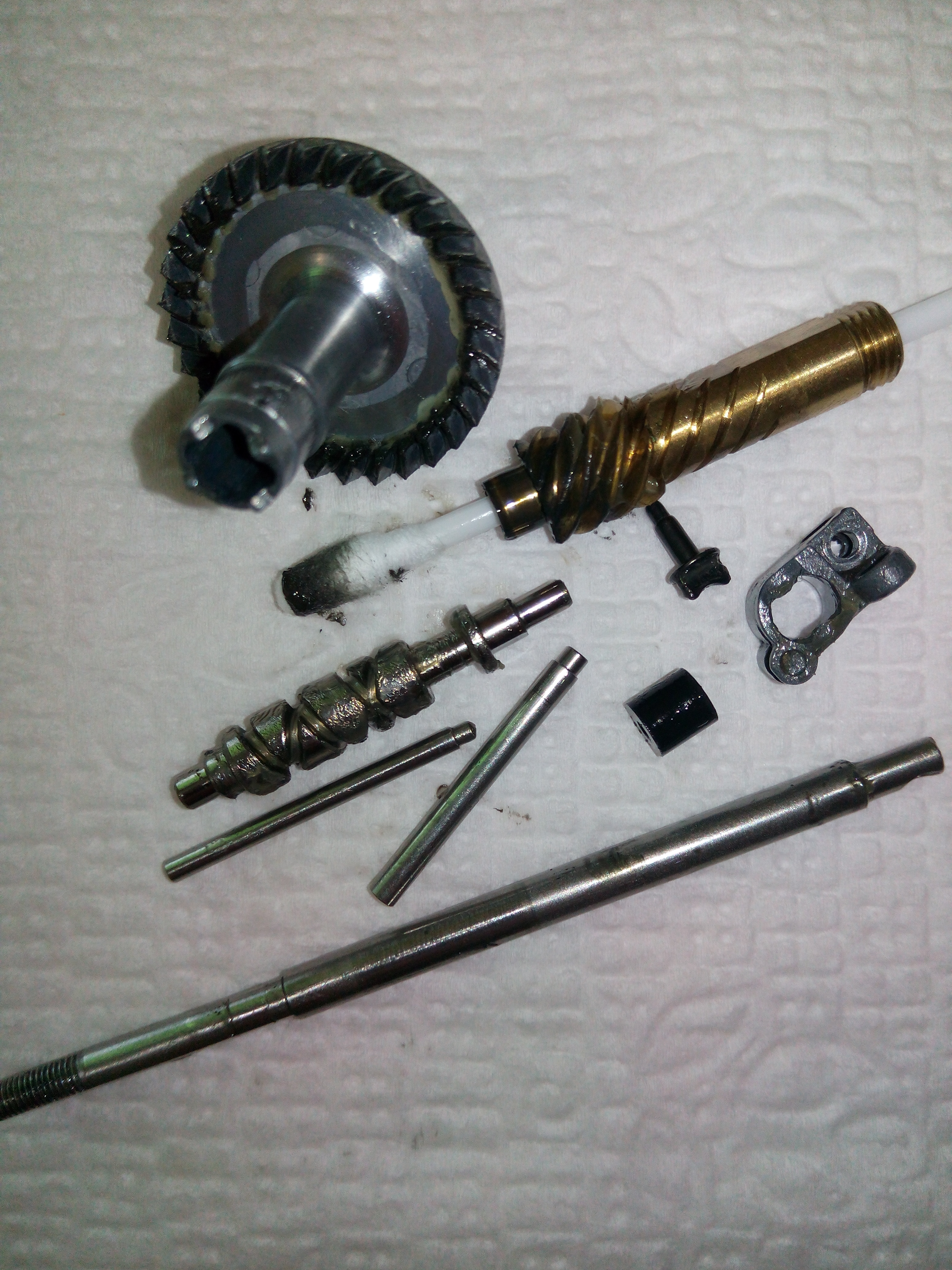

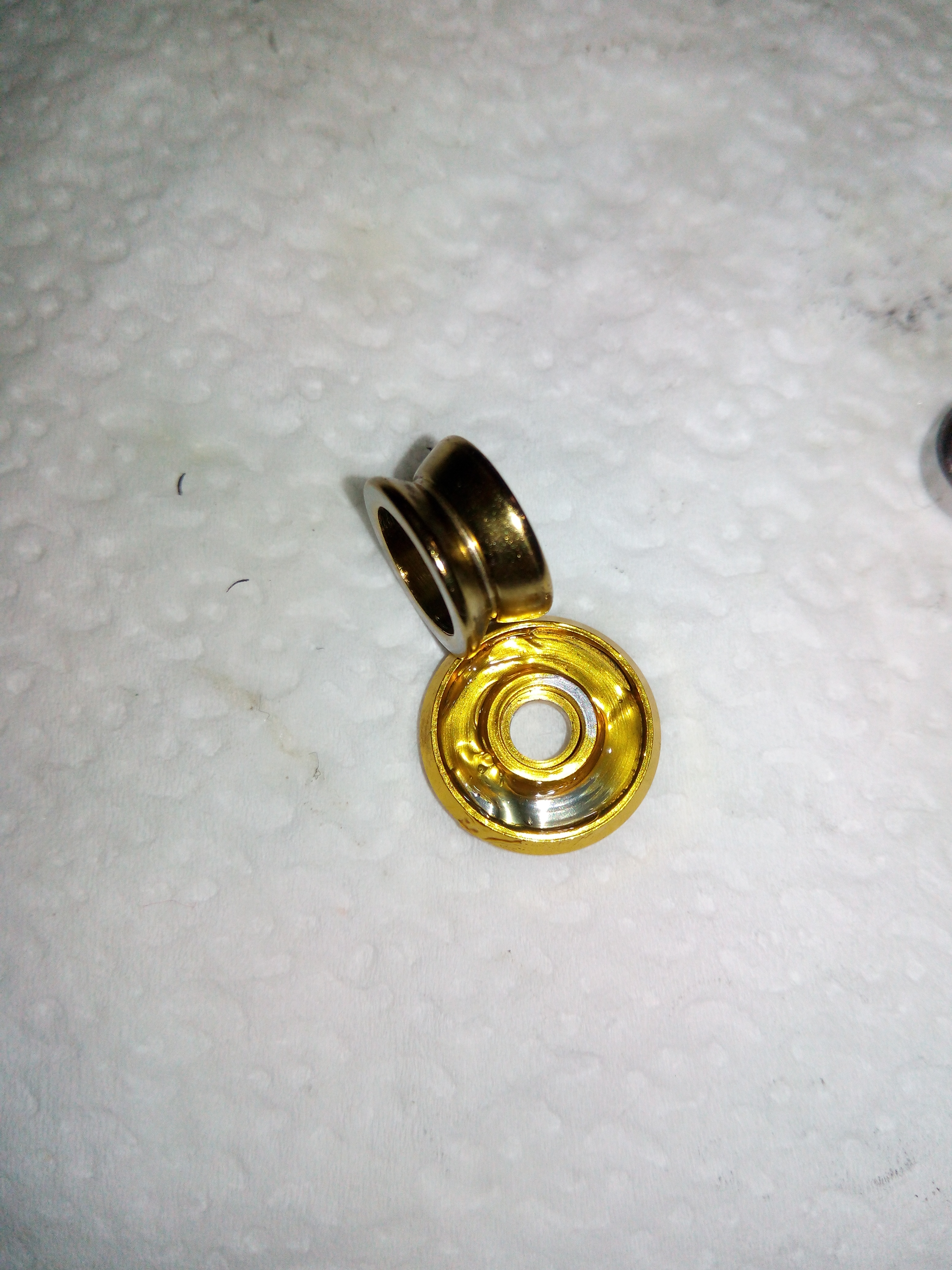

Катушка Favorite Hurricane 2000S. После сезона эксплуатации. Есть незначительный люфт ГП и в держателях скобы. Появился шум при работе, так как смазка уже была отработанная. Кстати, видно, что с нова она была смазана хорошо, по всей окружности на ведущей шестерне. Во всех важных узлах установлены подшипники, даже в гайке ротора и под шпулей. А в кнобе, всё же есть одна втулка, которую можно заменить на шарик. Итого получим 11+1)

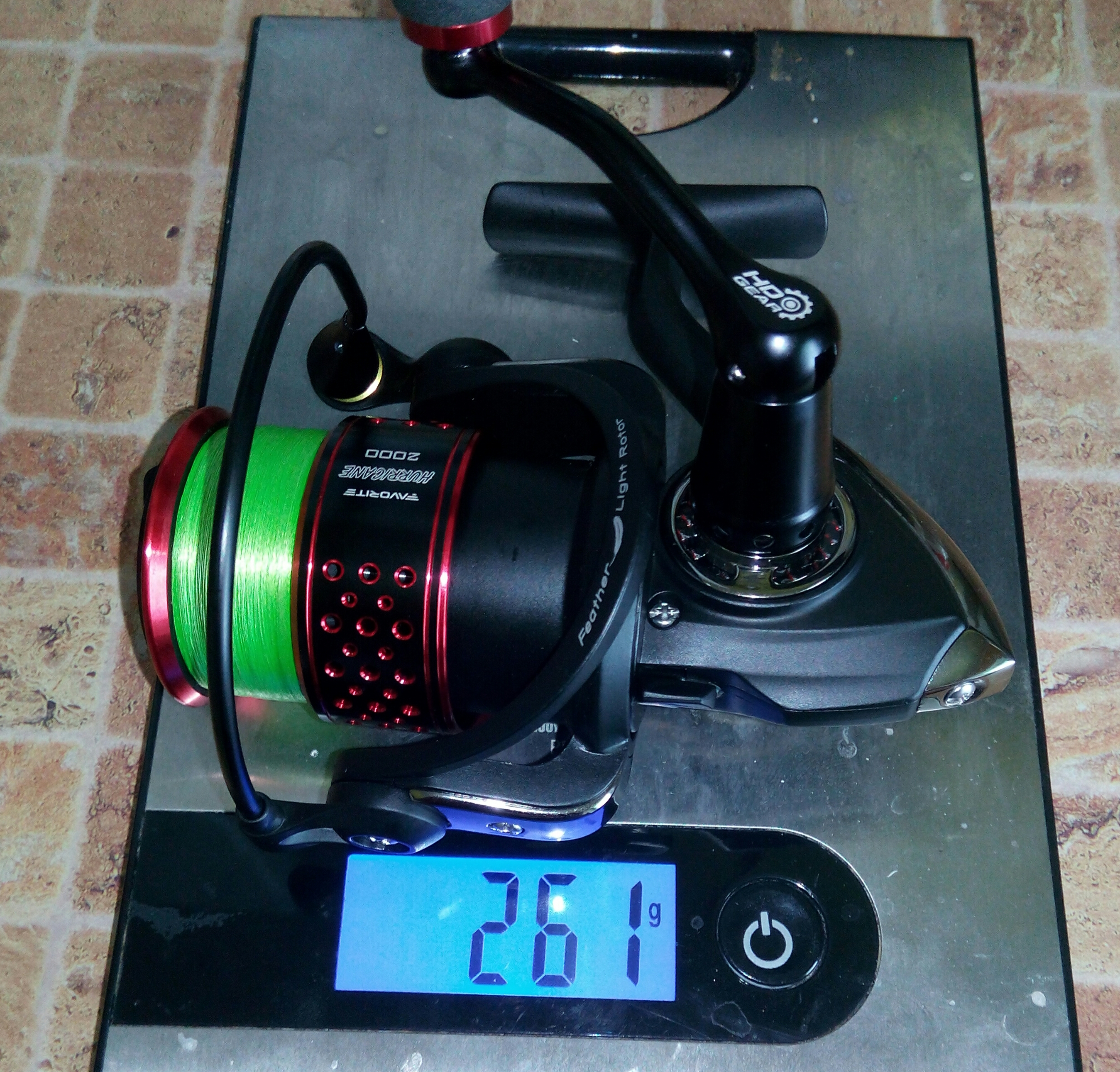

Катушка Favorite Hurricane 2000. Новая, всего пару рыбалок. В принципе, можно сказать, что катушка без недостатков. Из нюансов - незначительный люфтик ГП (шайба 0,05мм) и небольшое распирание держателей дужки л/у. Смазки достаточно, но на мой взгляд она очень жидковата, растеклась внутри по всему корпусу. Так же, не первый раз замечаю, что фрикционные шайбы в данной модели смазаны чем-то сильно липким, что не даёт возможность регулировать свободное стравливание шнура. Владелец данной катушки исправил эту ситуацию, он со злобным выражением лица просто взял и выкинул одну карбоновую шайбу. Я вместо неё поставил мягкую шайбу и всё перемазал нужной мазюкой. Втулка в кнобе заменена на шарик. Теперь катушка просто шепчет)))

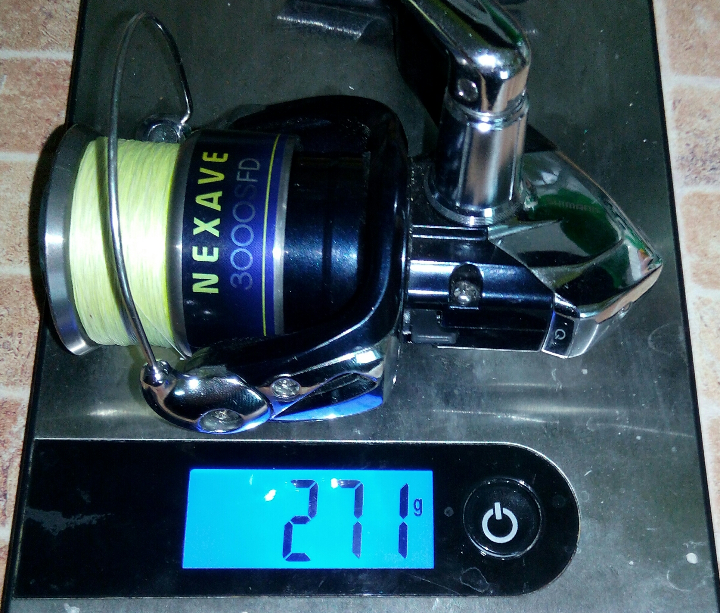

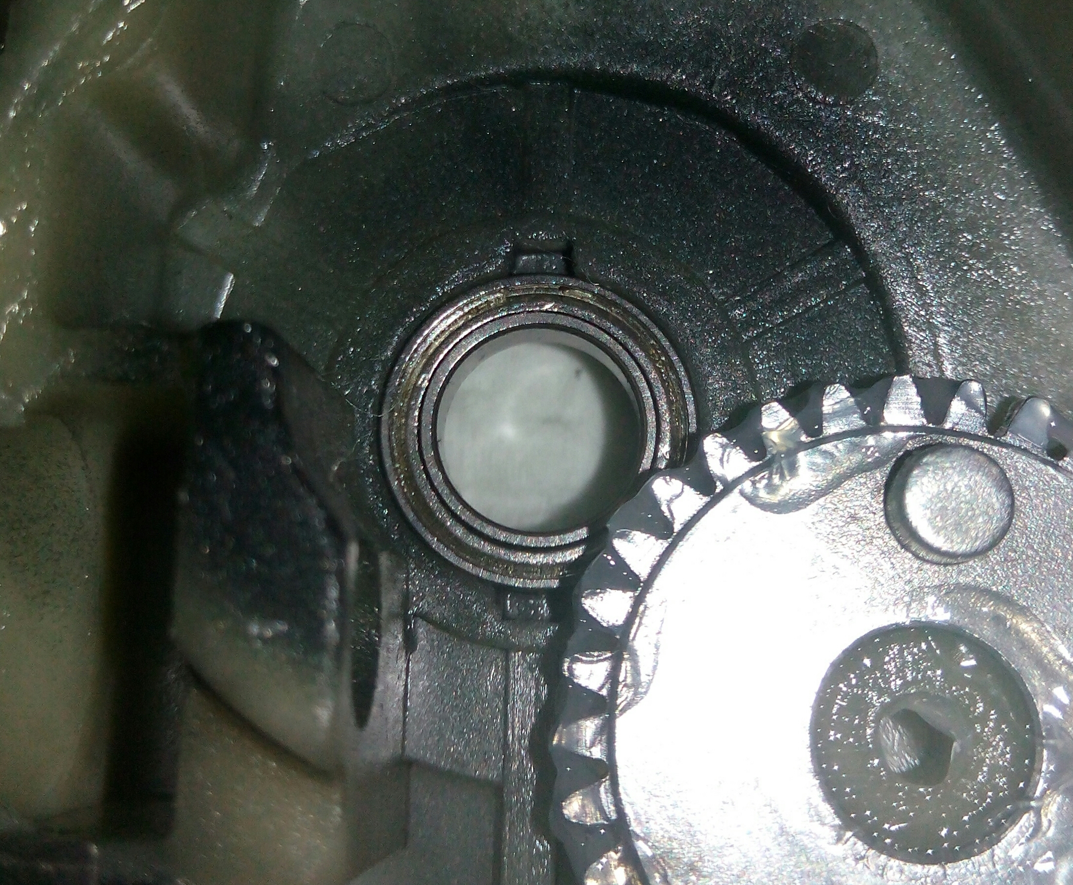

Катушка Shimano NEXAVE 3000 SFD. После ТО была на нескольких рыбалках. Сильный люфт ГП, около 0,5мм. Держатели дужки зажаты. Внутри смазка чёрная. Люфт в суставе рукоятки. Ход относительно тихий, можно сказать, что стандартный как для данной модели. С намоткой шнура справляется отлично. Заменил втулку на ведущей шестерне на подшипник и отрегулировал все узлы максимально точно на сколько позволяет конструкция данной катушки.

Катушка Ryobi Zauber 3000. Сразу две одинаковые катушки с одинаковыми симптомами. Видно, что катушки раньше уже разбирали. ГП зажаты в обеих катушках, так же как и бесконечники. В связи с этим все шестерни работали под нагрузкой и из-за этого все они имеют выработку как на ГП так и на паразитках. Данная модель и так не обладает тихим ходом, а с выработкой и износом всего чего только можно - тем более. Регулировка и новая смазка продлит этим катушкам срок службы.

Катушка TSURINOYA NA2000. Куплена в начале апреля"18г. Не смотря на свою цену около 30$ очень качественная сборка и подгонка всех деталей. К катушке нет никаких замечаний, кроме небольшого люфта кноба и, на мой взгляд, жидковатой смазки на ГП, которая растеклась по корпусу. Ход и старт лёгкий, плавный и тихий. И это при том, что катушка уже отработала не мало рыбалок, в том числе и твичинг.
В катушке имеется 8 подшипников: ГП-4, ролик л/у-1, паразитка-1, гайка ротора-1 и на каретке-1. Есть возможность заменить втулки кноба на 2 подш.
В целом, внутренний механизм напоминает многие модели фирмы Daiwa, которые стоят далеко не 750грн)
